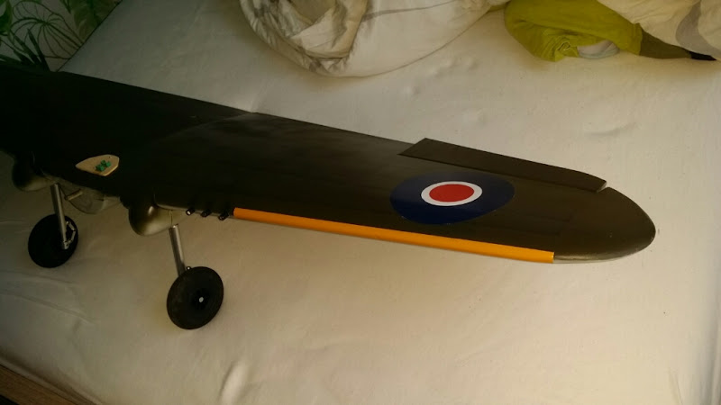

Vandaag weer een paar uurtjes met de spuit gespeeld.
Gele biezen op de vleugel gemaakt.
Bovenkant van de vleugel voorzien van rood wit blauw
En de wielkasten groen gemaakt.
Straks nog even verder dmet de romp, de vleugel is nu af. :)

Jonge, jonge, wat een 'plaatje' wordt dat.
Wat was nu je totaalgewicht vliegklaar?
Kom je een beetje uit met het CG... dat soort zaken? (Wel met de pootjes ingeklapt)
Hij weegt nu zonder accu 4,1 kg. Afhankelijk van het zwaartepunt komt er een accu in van 750 of 1050 gram.
Alleen nog het CG bepalen en de accu een plaats geven.

zonet even gekeken hoe het zwaartepunt nu is.
Zonder accu en met uitgeklapte wielen is het zwaartepunt al vrij goed. Als ik de bouwbeschrijving aan houd.
Dit houdt in dat de accu maar een stukje voor het zwaartepunt hoeft, en dat ik de lichte accu kan gebruiken.
Dat is mooi dat houd het vlieg klaar gewicht op 4,75 kg.
De wielen kan ik even niet inklappen, morgen eerst snoer halen om de vleugel met de ontvanger te verbinden.
Dan even een frame maken om het zwaartepunt uit te wegen.
Zo staat het wat wankel:
