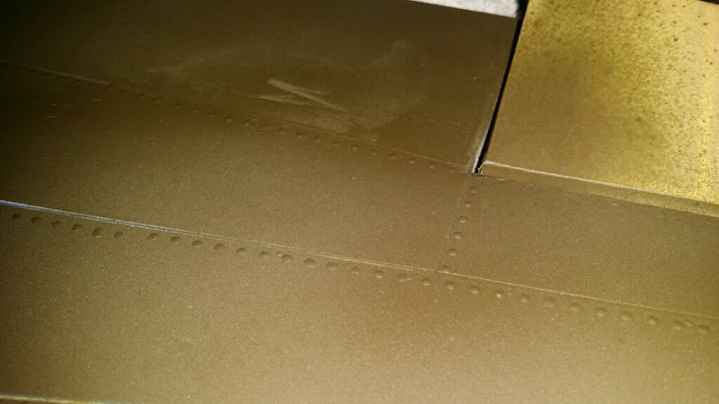

Ook heb ik een begin gemaakt met de klinknagels. Door middel van druppeltjes houtlijm maak ik kleine bolletjes die straks na de laatste lak laag hopelijk goed zichtbaar zijn. de witte strepen zijn de pannel lines ik heb een dunne tape geplakt voor het spuiten van de grondverf en de eerste laklaag. daarna er weer afgetrokken. Het idee is dat ze straks door de laatste laklaag zichtbaar.

Popnagels in een vliegtuigvleugel? Ik denk het niet. Die dingen zijn veel te onbetrouwbaar voor gebruik in de luchtvaart. Alleen op constructief onbelangrijke plekken worden ze misschien wel eens gebruikt maar absoluut niet om de vleugelbeplating op de ribben vast te zetten. Daar worden uitsluitend klinknagels gebruikt soms in combinatie met lijmen. Bij veel moderne vliegtuigen worden steeds minder klinknagels gebruikt. Daar wordt heel veel gelijmd. Dat is sterker, de constructie is minder zwaar en aerodynamisch beter.
Ik bedoelde uiteraard klinknagels.

Er zat nog een klein beetje in de spuitbus ik kon het niet laten en heb een kleinstukje geprobeerd om te zien of de panellines wel zichtbaar blijven. Het resultaat lijkt goed te worden straks.
