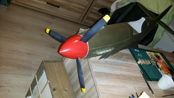

Nog een foto van de stand,
De romp voor dat de panel line tape is verwijderd.
En na het verwijderen van de tape.
Nu nog een paar duizend klinknagels aanbrengen op de romp.

Het einde komt in zicht. De vleugel is klaar op de gele voorlijst na. Ik kon het niet laten, vandaag even alles in elkaar gezet voor een foto. De romp moet nog wat klinknagels krijgen en een laagje olive drab en flat gray. En natuurlijk de air intake maar die is nog onderweg uit Engeland.
Volgende uitdaging wordt een plek zoeken voor de accu.
Ik heb 2 opties, welke het wordt is afhankelijk van zwaartepunt.
