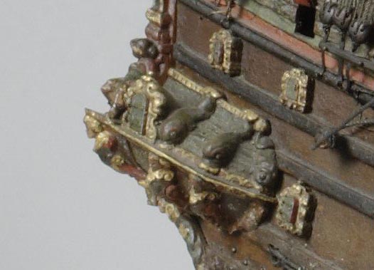

Het gaat om deze vissen. foto onderdeel van het rijksmuseum
Ben bang dat ik het daarmee moet doen.
Of iemand moet mooiere afbeeldingen hebben van andere schepen met vergelijkbare vissen.
En zover ik tot nu toe heb kunnen vinden staat de vis symbool voor geluk. Maar schiet me niet dood als ik ernaast zit.
Mischien dat Admiraal Kolderstok er meer van weet
De katvis was vroeger een veel voorkomende soort (net als de erop lijkende zeehaan - ook wel knorhaan of poon ), en het konden best ook grote vissen worden (tot 70 cm). Maar waarom deze nu juist voor beeldhouwwerk gebruikt werden weet ik eigenlijk ook niet.

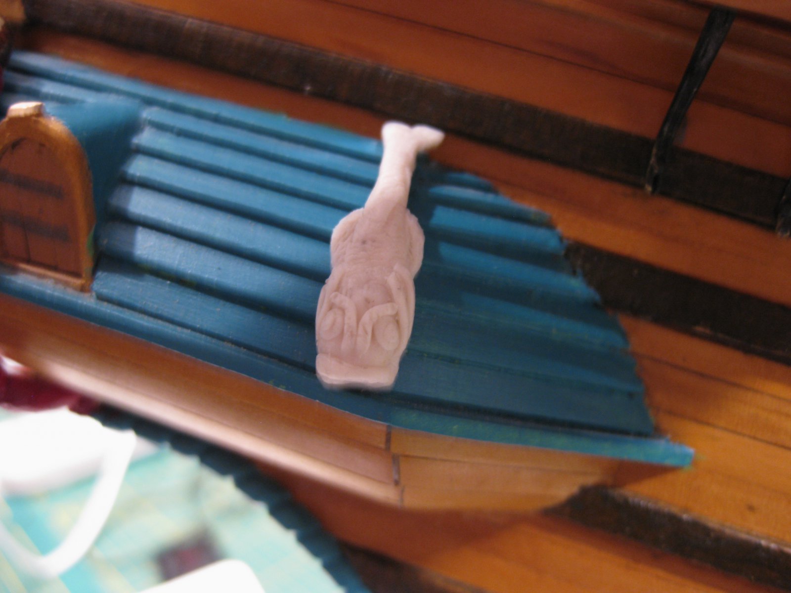

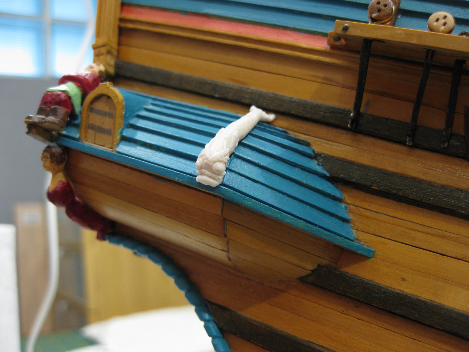

Eerste poging, moeilijk omdat het dakje niet vlak is.

Ik ben nog niet tevreden met dit resultaat.

ik zou net als Peter al zei, het achterlijf ietsje slanker maken of het midden wat boller.

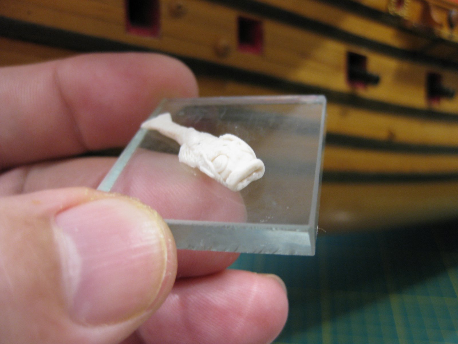

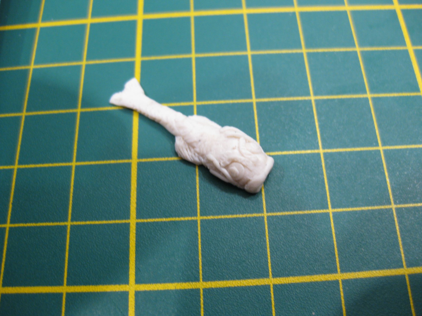

nieuw probeersel

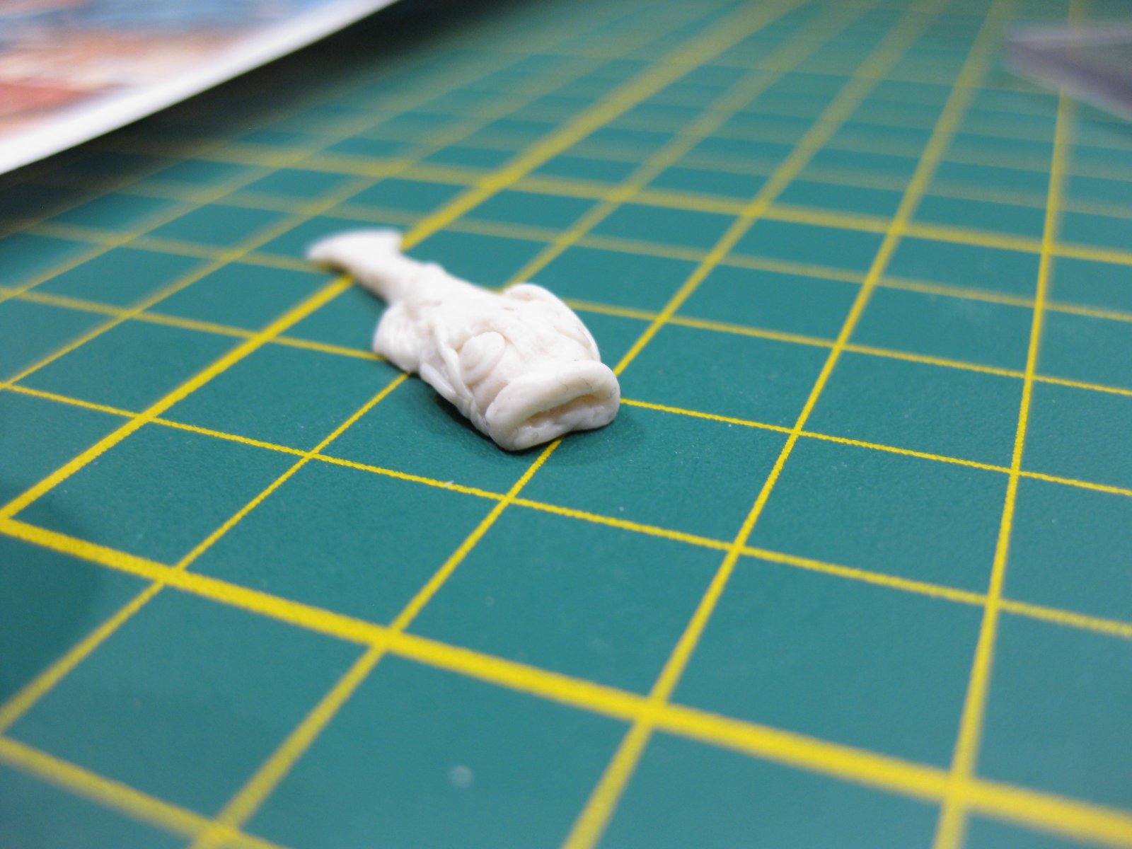

en nu zie ik ook wat ik fout doe. De eerste is beter, alleen het staart gedeelte te lang en te dik. Dit moet korter omdat ik geen rekening heb gehouden met de afwerking rondom het dakje. Daardoor kreeg ik niet de visjes uit post #282
Het bekje is bij deze wel beter.
