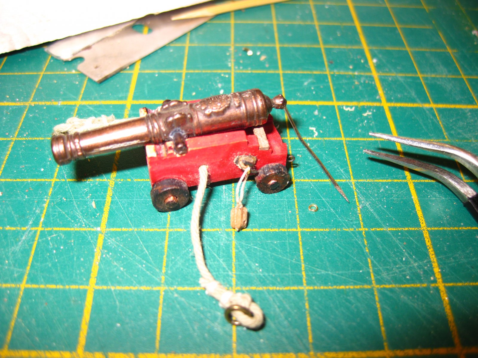

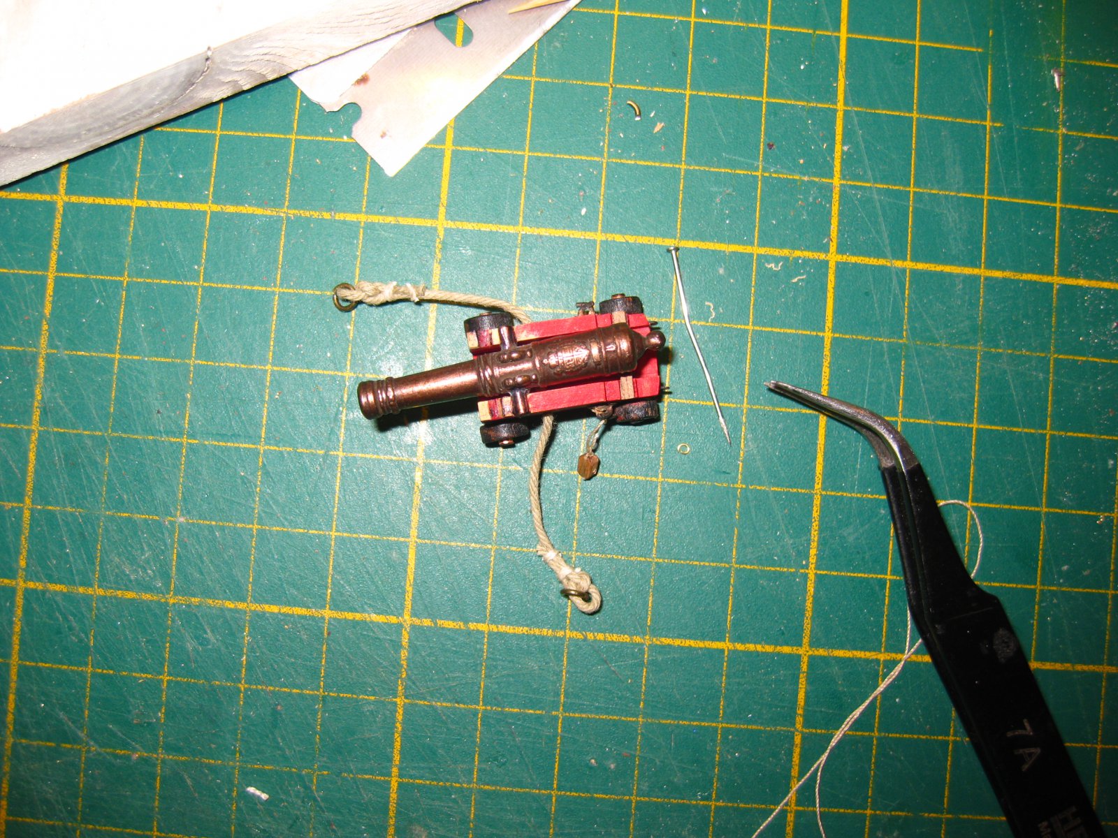

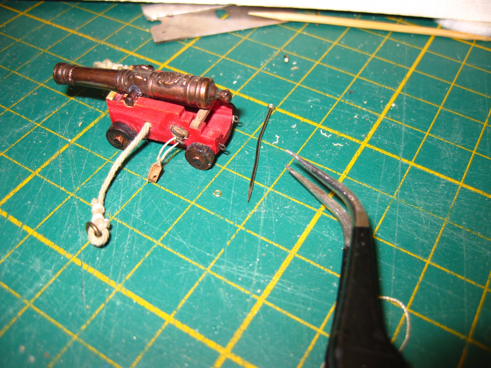

Ik ben nu begonnen met 1 kanon aan te passen.
De beugels op de zijkant, de broeking naar voren, achter ogen voor de inhaaltalies en dan de zijtalies erop.
Ook plaats ik het geschut 1,5 mm terug zodat ik de steun kan plaatsen onder het geschut. Niet helemaal correct maar dat gedeelte is straks min of meer niet zichtbaar. De steun daarentegen weer wel.
Ook zie ik dat ik het touw tussen blok en oog te lang heb gelaten. Maar dit is nog allemaal proef om te zien hoe het uitpakt.
De beugel en de ogen achter op het geschut vind ik wel toppie.
het gaat nu voornamelijk om de verhoudingen
Ziet er leuk uit, maar het blok zit wel degelijk verkeerd, het gat moet aan de achterkant (altijd aan de kant van de strop zodat de suggestie word gewekt dat het touw over een schijf loopt, nu loopt het touw straks vóór de suggestieve schijf)) dat heeft niets te maken met een enkel- of dubbelblok en de strop had volgens mij ook wel iets kleiner gekund waardoor je takel straks beter uitkomt. Hoe langer/groter je strop des te kleiner word je talie.... Maar buiten deze puntjes van kritiek ben je wel lekker bezig met alles uit te zoeken:thumbsup:
@pietsan die strop, wel of geen ring om hem in te haken. Ik kan hem ook met de strop inhaken. Nu zit hij met een extra oogje vast, dat eigenlijk niet of nauwelijks zichtbaar is.
Ik geloof niet dat dat een rol speelt hoe je de strop bevestigd, zelf zet ik de strop altijd aan een ringetje (oogboutje) wat ik dan in de wang van het rolpaard zet. maar in dit geval zou je de strop ook om het haakje kunnen leggen omdat dat er toch al zit...
Waarom die haken aan de zijkant Stephan? De haak naar achteren gebruik je niet, dus kun je net zo goed, wat Piet ook zegt, de strop aan een oogboutje in de wang plaatsen. Net zoals de ringen aan de achterzijde van het rolpatronen, mooi klein.
thanks ;)
die haken zitten zo volgens Ketting. Denk dat daar de inhaal talies opzaten of de talies om hem opzij te plaatsen. Maar gemonteerd vind ik ze nog iets te groot. Kleiner maken is "not done" dit is het maximaal haalbare. De oogjes die ik maak zijn ook makkelijker te doen en zien er zeer goed uit in formaat. Wellicht heb je gelijk en moet ik het gewoon aan een oogje monteren. Niet moeilijker maken dan het al is.
Ik zou inderdaad maar de oogjes gebruiken. Optuigen is een ongelofelijke prak werk. Maar ook nog straks alles bevestigen is een aardige klus.
pfff ja ik denk dat jullie allemaal gelijk hebben, die blokjes alleen al op een draadje krijgen is al een hels karwij. Die haken maken is wel heel leuk om te doen, maar ook heel veel werk. Zo een geschut optuigen ben ik meer dan een dag bezig met eentje. Dus oogjes worden het.
