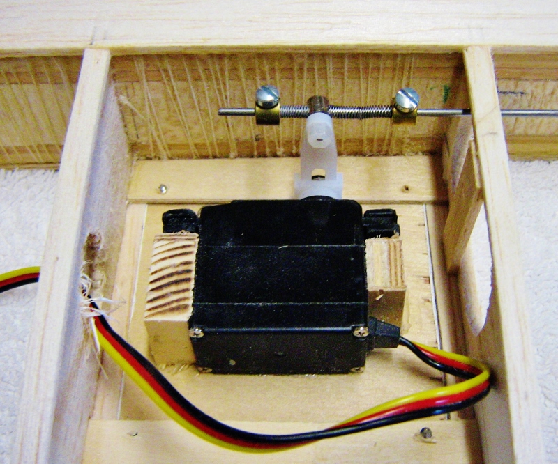

Ik heb niet gesuggereerd dat ik het niet mooi vind. Het is top werk!
Maar ook een beetje overkill
Wat ik me wel afvraag: hoe ga je dat alu bevestigen, want alu is moeilijk te lijmen.
Dan zou eenzelfde constructie in hout wellicht een betere keuze zijn geweest.
Nu vraag ik me af: stel deze servo houder is volledig van hout gemaakt in plaats van aluminium. Zou je het dan ook een beetje overkill vinden?
Deze servo houder in hout zo 1,8 gr lichter zijn heeft mijn tekenprogramma berekend.
Alu is moeilijk te lijmen, dat klopt!
Hout en aluminium zijn twee totaal verschillende werkstoffen met eveneens verschillende eigenschappen.
Probleem bij alu is dat het oppervlak schoon lijkt te zijn, maar heeft een dunne oxidehuid die door contact met zuurstof uit de lucht spontaan ontstaat.
Ik weet, de oxidehuid van alu wordt onmiddellijk gevormd, zelfs na het schoonmaken en voorbehandelen van het oppervlak.
Toch ga ik deze aluminium servo houder in de houten vleugel lijmen.
Maar daarvoor gebruik ik een truc om dit probleem te omzeilen.
Eerst aluminium oppervlak met cleaner schoonmaken, epoxy op het alu aanbrengen en ook op een stuk geschikt schuurpapier.
Nu het werkstuk schuren en het epoxy zorgt ervoor dat geen zuurstof bij het aluminium lijmoppervlak kan komen.
