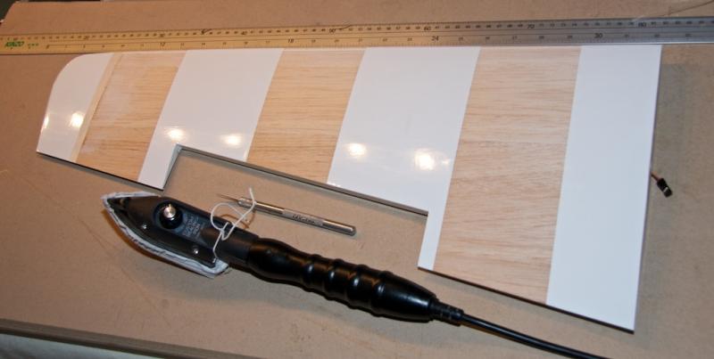

Ik ben ook weer iets verder, de servo's zijn ingelijmd:
En bedekt:
En ik heb de top sheeting erop gemaakt. Ook de neuslijsten en de tips zijn gisteravond verlijmd. Volgens mij heb ik nu alle houtwerk klaar, ik ga vanmiddag (we hebben oppas, ik mag even ) lekker schaven en schuren. Zoals dat heet; alles wat geen vliegtuig is moet eraf.

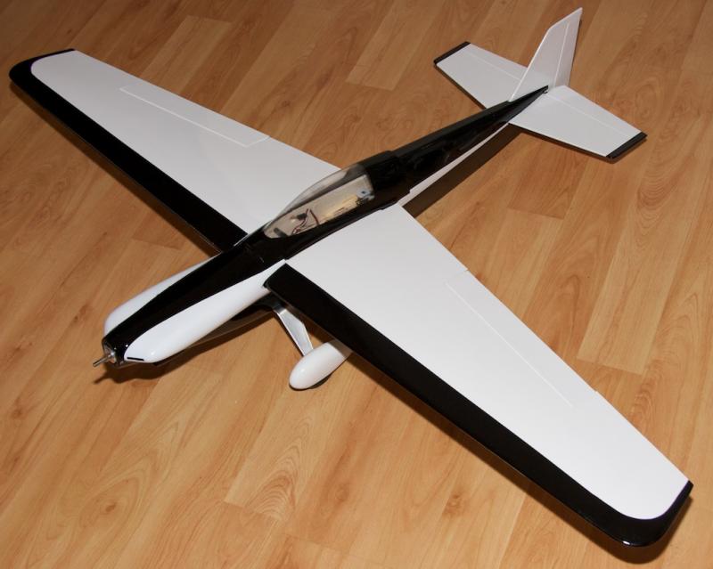

Stiekem toch even in elkaar gestoken, nog lang niet klaar maar ik vind het gewoon leuk:
En nu weer verder schuren en zo...
Hugo

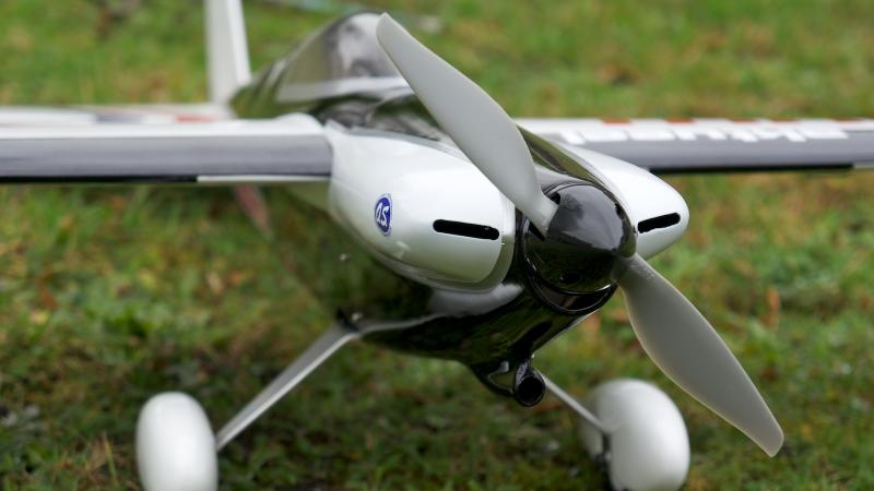

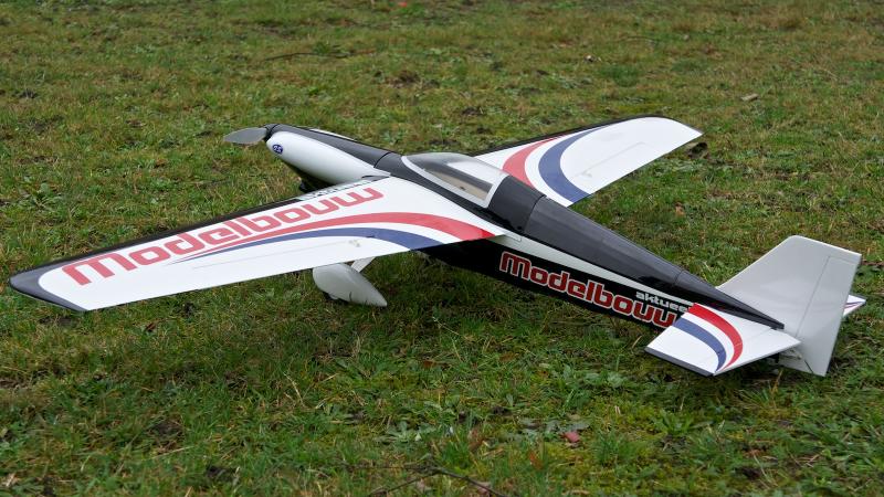

Ik had nog beloofd wat foto's te postten:
full
full
full
Het model viel op de vergadering goed in de smaak. Er gaan er nog minimaal 2 gebouwd worden! Dat wordt leuk het komende race seizoen:cool:

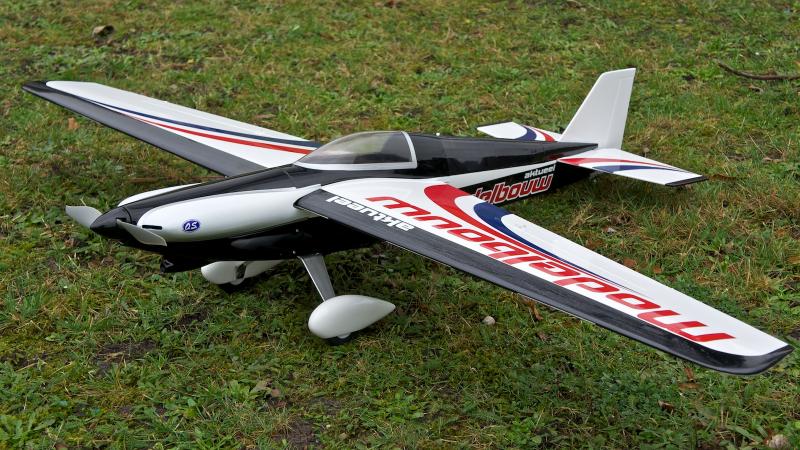

Zo, die van mij is af en klaar voor de maiden. Nog even wachten op wat beter weer :zon:
full
full
full
Ik heb de neus denk ik iets te zwaar gebouwd. De accu moet nl helemaal tegen de koolstof ligger aan liggen om het zwaartepunt goed te krijgen. De regelaar heb ik al naar achteren gelegd, deze zit nu direct onder de accu. De ontvanger kan ook nog wat naar achteren als dat nodig blijkt.
Het vliegklare gewicht is 1520 gram.
Hoe gaat ie bij jou Hugo? Of neemt je andere project al je tijd in beslag?
Zo, die is mooi geworden!!! ook de stickers zien er zeer goed uit, begrijp ik het nu goed, zijn die zelf gemaakt?
Mvgh Pascal.
Bedankt voor de complimenten!
Alle tekst en striping zijn uitgevoerd in dezelfde folie als de rest van het toestel. Ik snijd alles op een Stika snijplotter. Ik heb even moeten experimenteren om dat voor elkaar te krijgen, maar ik heb er nu de juiste techniek voor gevonden.
