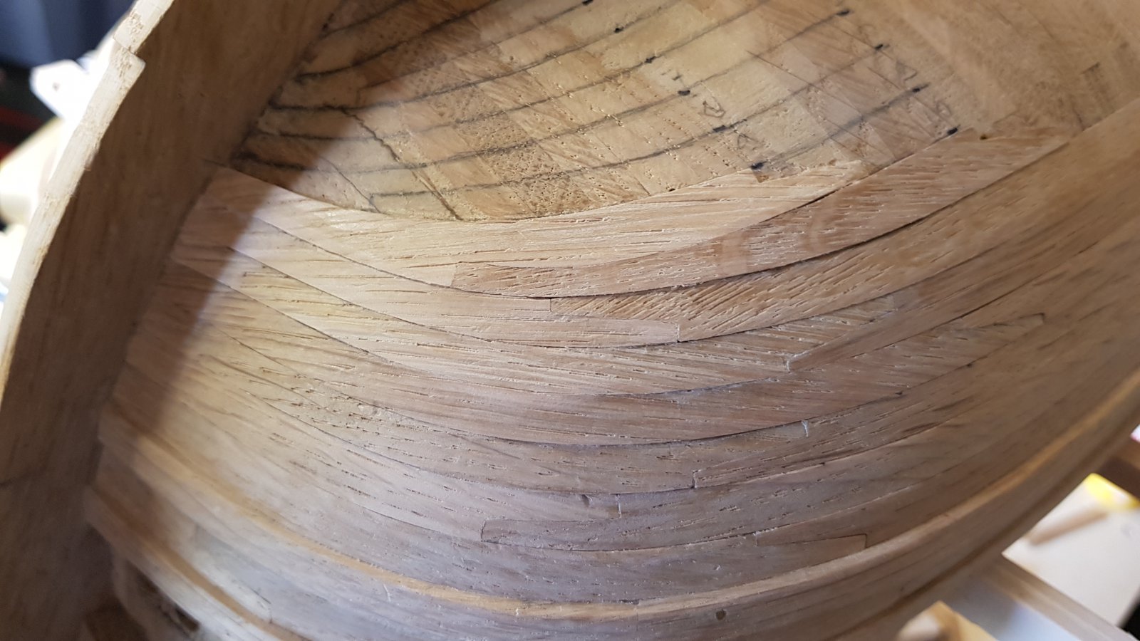

    Weer een stukje verder. Volgende stap is de kiel. 20190609_223543.jpg 20190609_223437.jpg

    Ik ben bezig met de 2de laag beplanking en merk dat dit behoorlijk moeilijk gaat bij de boeg omdat de latjes horizontaal en verticaal moeten buigen. Is er een manier voor om dit makkelijk te doen zodat het latje volledig op de scheepshuid plakt zonder lucht/ kieren?

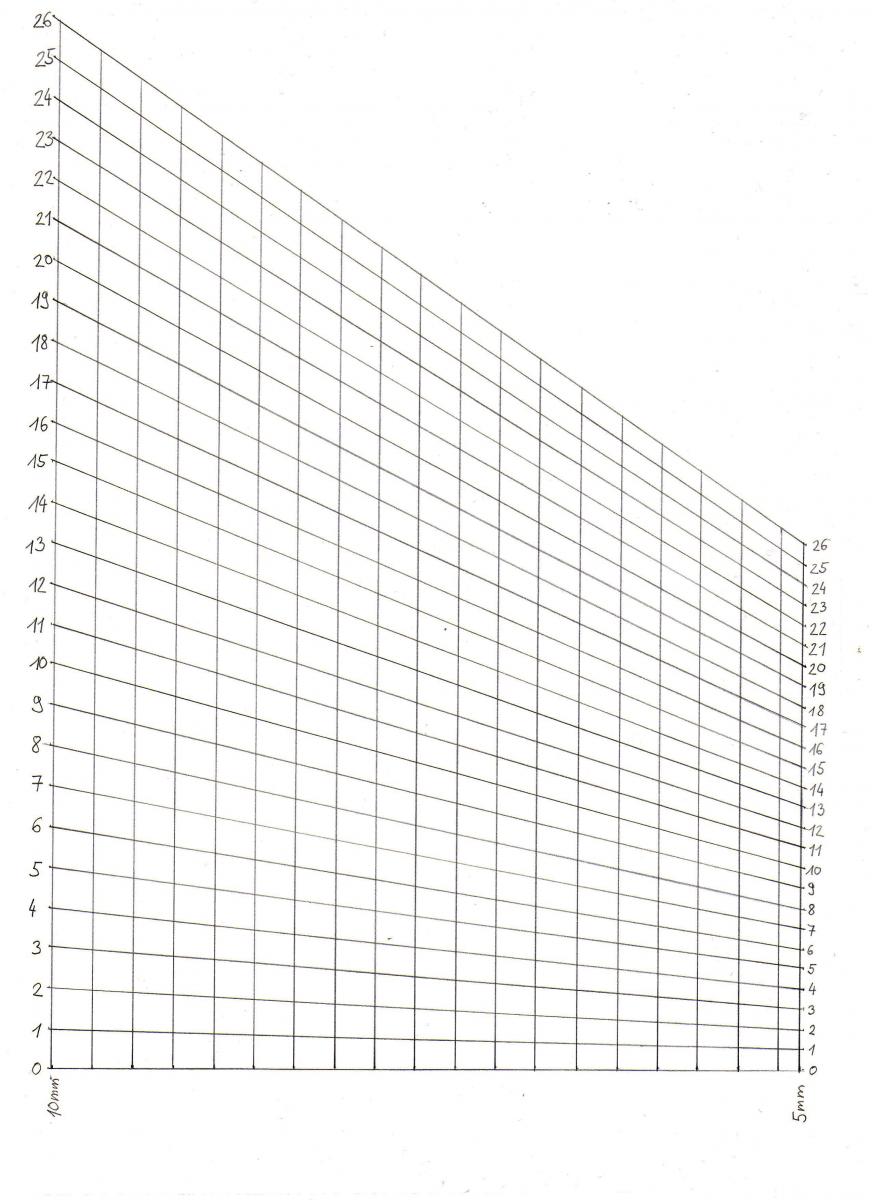

    Verjongen is de lat naar de boeg toe smaller maken.
    En dan zijn er 2 methodes rond die tijd in zwang. Of gangen voortijdig laten eindigen of alles verjongen.
    Ik heb een combi gebruikt, goed verjongen en sommige slapers. Ik weet niet welke methode voor jouw schip geld.
    Wat je zou kunnen doen is op het breedste stuk van de boeg meten hoeveel gangen van de breedte maat die je gebruikt er op moeten.
    Dus als je planken van bv 6mm breed gebruikt kun je met onderstaand blad meten hoeveel gangen er op het breedste stuk passen.
    Dat aantal planken heb je ook nodig tot aan de boeg als je geen gangen verloren gaat laten zijn. Met de tabel kun je dus meten wat de breedte moet zijn van de planken bij de boeg.
    Ik heb het blad meerdere malen uitgeknipt en op de boeg streepjes gezet. zie foto
