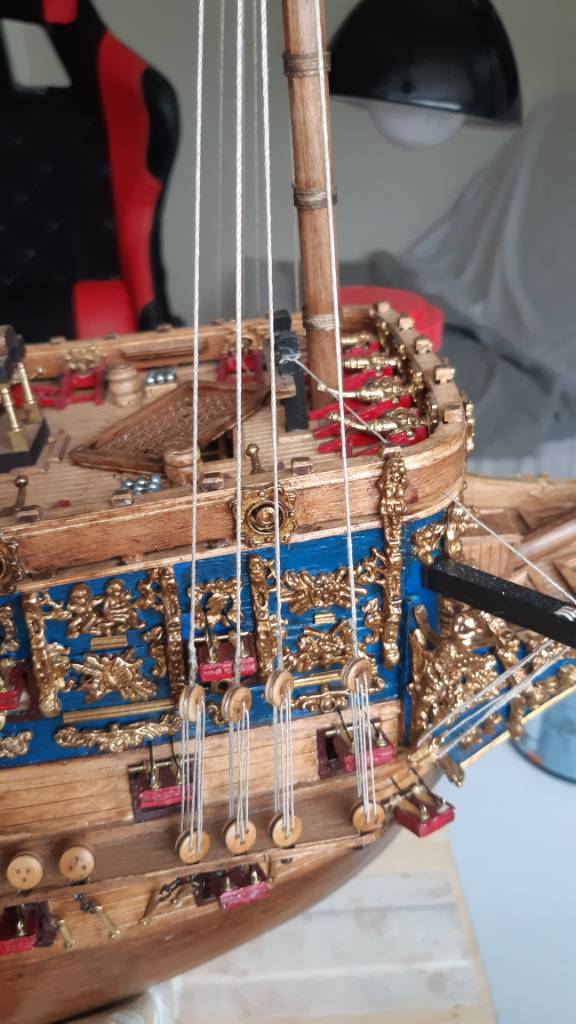

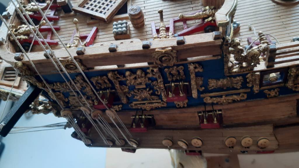

Begonnen met het touw werk te spannen. Wordt nog een hele klus...

- de hoofdtouwen van het want zijn meestal (altijd) geteerd , dus donker bruin of zwart;
- bij de jufferblokken zit het middelste gat altijd het verst van de overliggende jufferblok;
of er gaat nog iemand hier opmerkingen over maken. :hammer:
Dank voor je commentaar! Hoe kan ik dit oplossen? De touwen zwart verven? Beitsen?

En misschien ewn stomme vraag.. maar hoe moet ik de ronde jufferblokken juist plaatsen dan?
Zit er geen zwart touw in de kit?
Sergal levert meestal een 2-tal diktes van zowel wit als zwart koord
Mocht je ze niet vinden, ken ik wel een bouwdoosontwerper die gespecialiseerd is in Hollandse modellen van de 17e eeuw, die je er aan kan helpen.
Mijn persoonlijke voorkeur gaat echter uit naar het koord van Amati
Bij de onderste jufferblokken zit het middelste gaatje lager dan de 2 buitenste, bij de bovenste jufferblok zit het middelste gaatje hoger dan de 2 buitenste.

Er zit wel zwart touw in de kit. Alleen deze is 0,5mm...dat is de enige zwarte. De rest is allemaal bruin touw. De touwen die ik nu heb gemonteerd zijn 1mm..
0,5mm is wel heel dun voor zulke grote stevige wanten lijkt mij.
Is het een idee dat ik de huidige touwen zwart verf. Dat moet wel blijven zitten lijkt mij. Of gaat hem dat niet worden?
Ik heb heel mijn bouwdoos nagekeken. En zelfs in het instruktie boekje staat in de materialen lijst maar 1 klosje zwarte draad van 0,5mm. Maar ook zoals je op de foto ziet van de bouwdoos zijn alle wanten gewoon in normaal kleur touw 1mm.. dat zit er ook het meeste bijgeleverd.. dus ik ga ervanuit dat de fabrikant toch de bedoeling heeft gehad dat ik het doe zoals ik het nu doe met normaal touw.
Uit nieuwsgierigheid ben ik eens gaan kijken naar het gamma aan historische zeilschepen dat Sergal aanbiedt, en inderdaad, niet bij 1 model zijn de hoofdtouwen van het want of de stagen in zwart uitgevoerd.
Sergal neemt dus duidelijk een loopje met de werkelijkheid.
Het voornaamste is dat jij als bouwer het mooi vindt.
Ja dat heb ik met meerdere dingen in dit pakket gemerkt. Wel jammer dat de fabrikant hier van afwijkt.

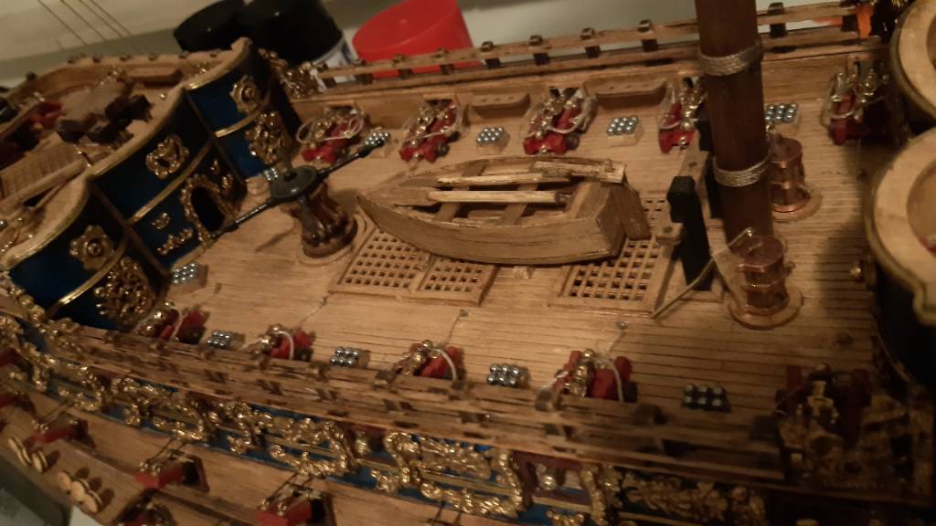

Ik heb trouwens ook enkele dingen zelf toegevoegd die niet in de bouwdoos inbegrepen waren. Zo heb ik bijvoorbeeld de zilvere kannon-kogeltjes die je op het dek ziet bij alle kannonen zelf erop gemaakt ( kogel-lagertjes van een fietswiel)
Ik heb ook de reddingssloep zelf met de hand uit een stuk hout gemaakt met een beitel en deze beplankt. Dus de sloep op het dek is ook een eigen creatie en zat dus niet bij het model. ( ik zag op een andere sovereign van een ander merk een sloep. Dus dat leek me wel een leuke toevoeging.

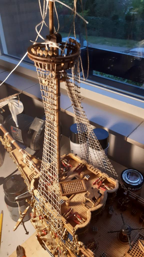

Mooi werk scheepsbouwer, de lengte van je puttingwant, is dat ook volgens je bouwtekening? Ik zie die namelijk meestal wat korter als wat jij hebt :):)
