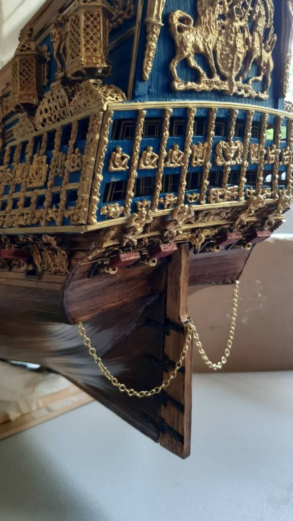

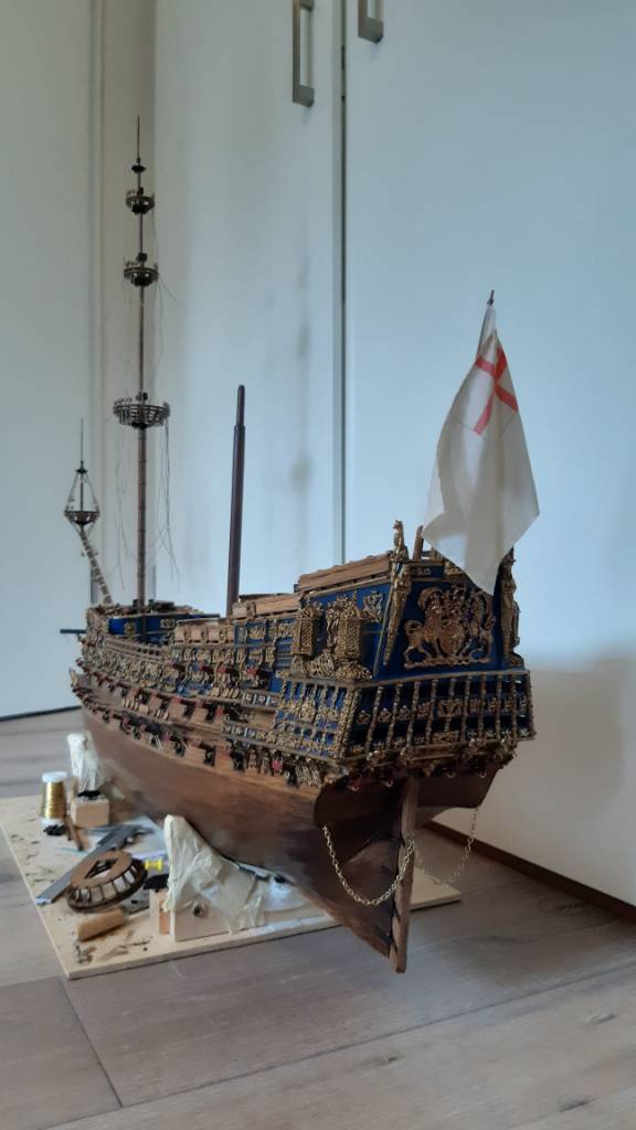

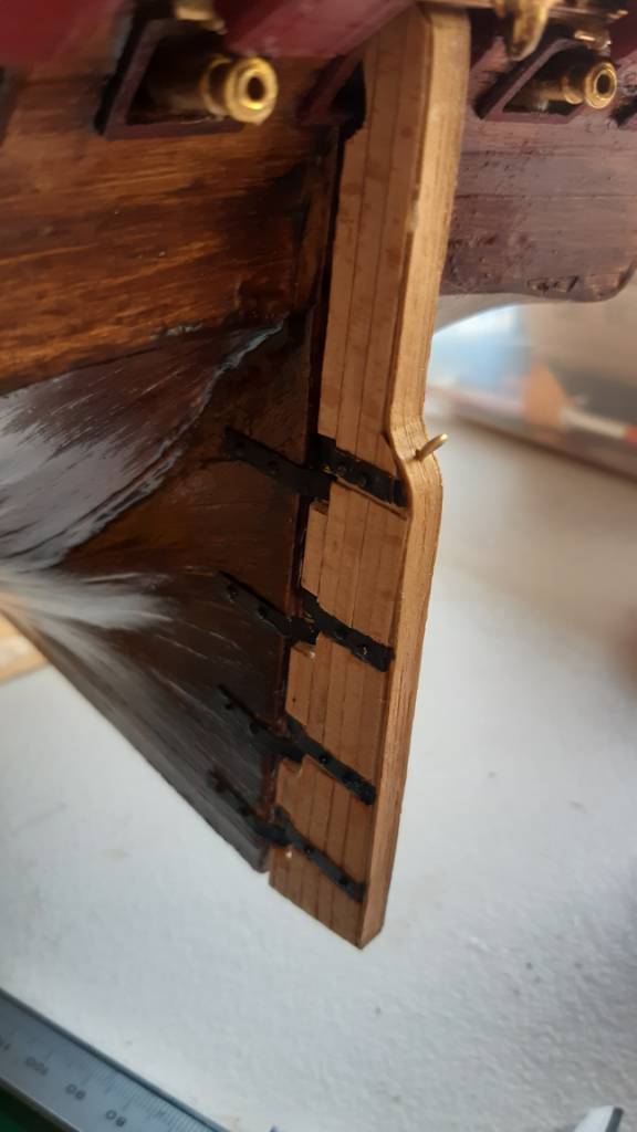

Als ik met notenhout-beits ( dus de transparant drogende maar wel met een notenhout kleur ) ALLE MESSING ornamenten inclusief de blauwe achtergrond beits, blijft dat goed hechten op de ornamenten voor de lange termijn? Of bladdert dit af op termijn?
Deze vraag kwam bij me op om de harde messing glans kleur wat te breken en dat de blauwe kleur een tint donkerder wordt. Zodat niet alle messing extreem eruit springt. Zodat het wat minder afsteekt en te druk oogt in zijn geheel.

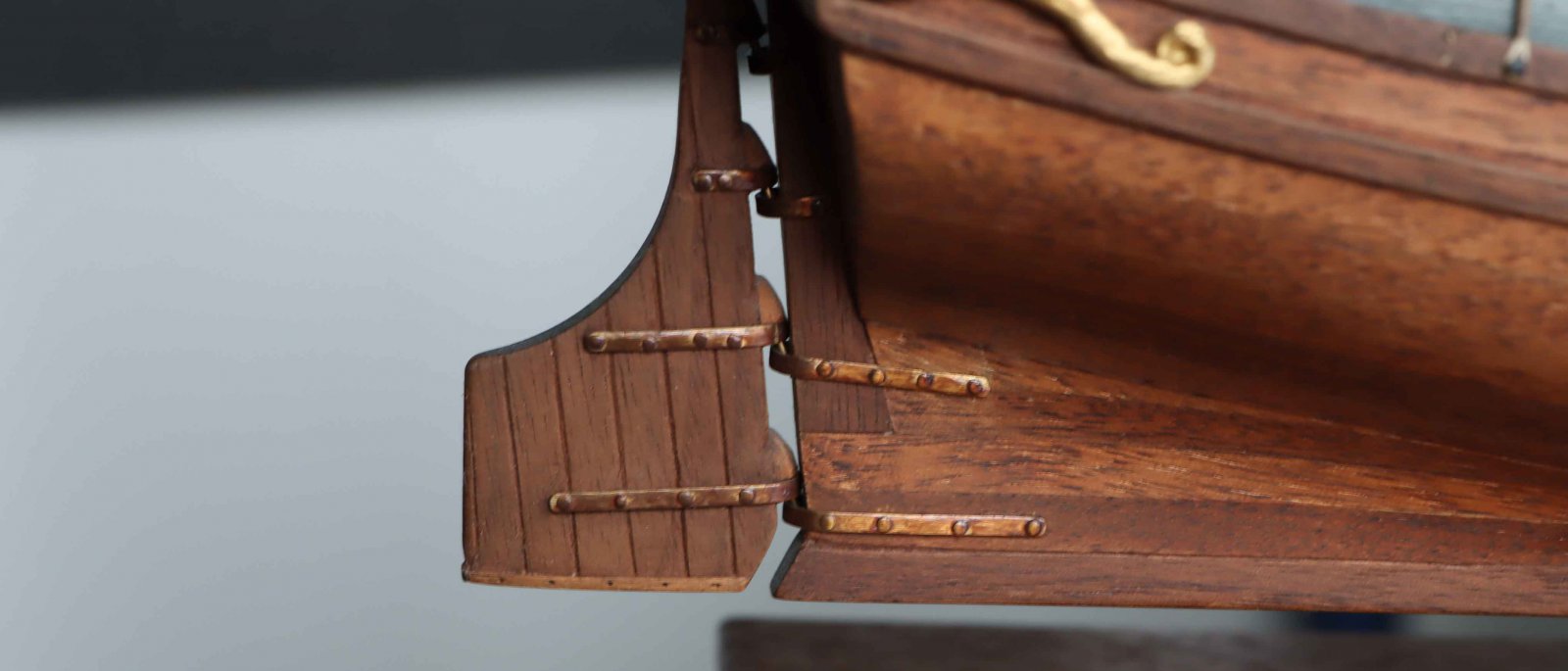

Volgens mij kan je dit probleemloos doen, zeker op verf, op messing onderdelen doe ik het soms op de vingerlingen van het roer. Op onderstaande foto de vingerlingen van het Statenjacht behandeld met transparante beits, dit zit er nu 2 jaar op;
