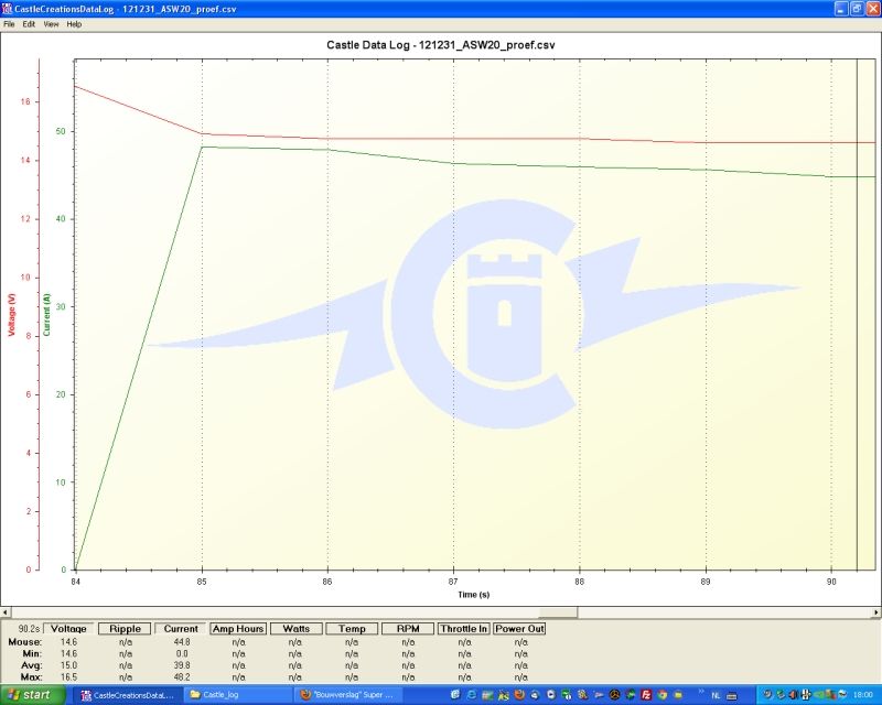

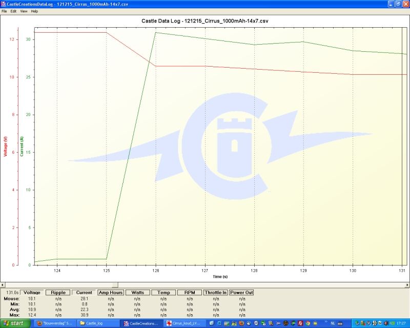

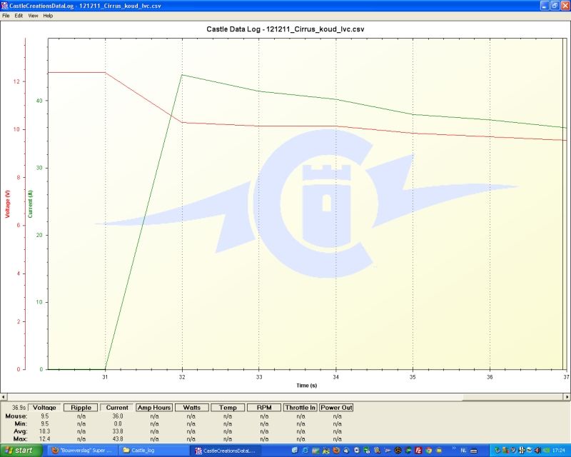

Het verschil kan oplopen tot meer dan 2V, en daarmee neemt de stroom ook nog toe door de hogere spanning. 25% vermogensvershil is weldegelijk mogelijk als je twee uitersten neemt (een accu die 35 tot 40C belast wordt vs. een accu die met 10C belast wordt). Ik zal even zoeken of ik nog logjes heb van mijn Cirrus, daar kun je het op zien.Een grotere 3s lipo levert een 0,2 á 0,3 volt hogere spanning tijdens de belasting.
