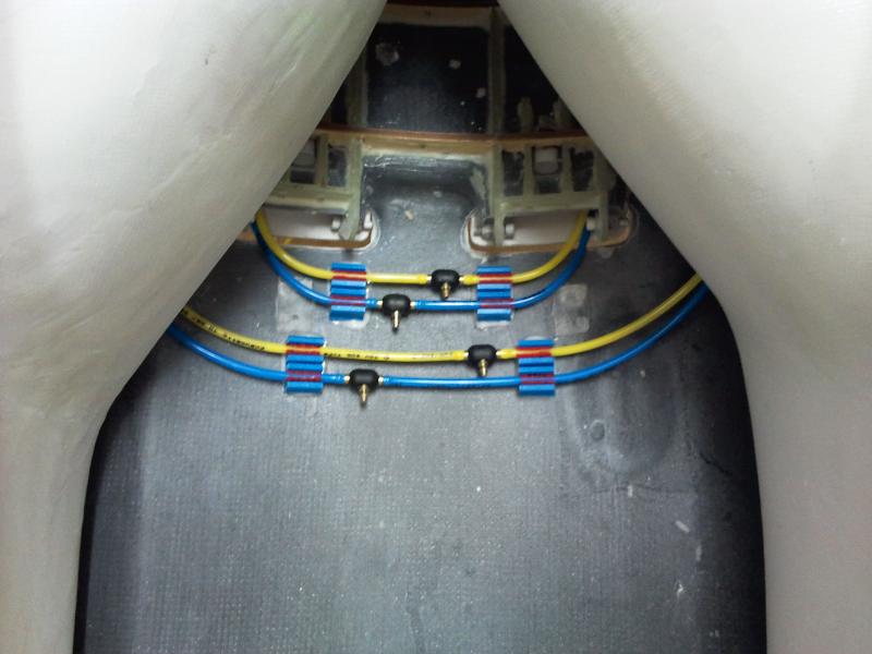

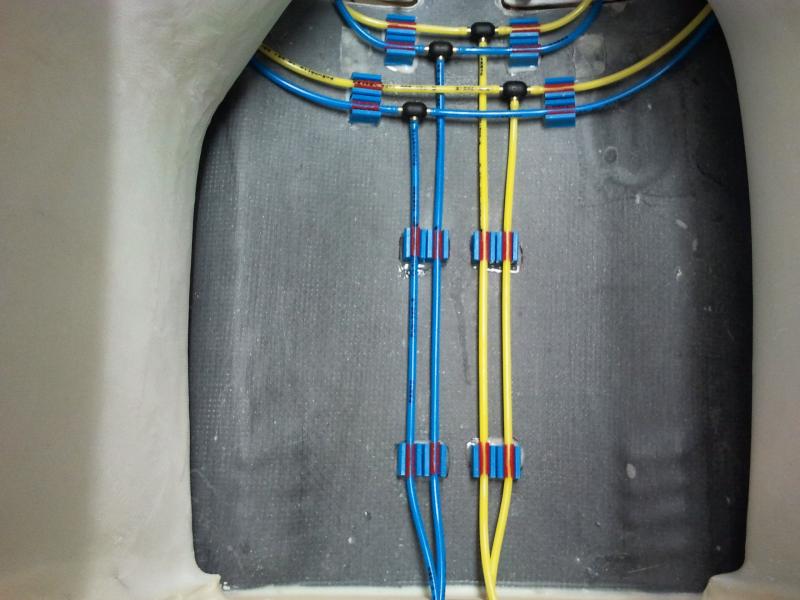

Luchtslangen netjes weggewerkt.
full

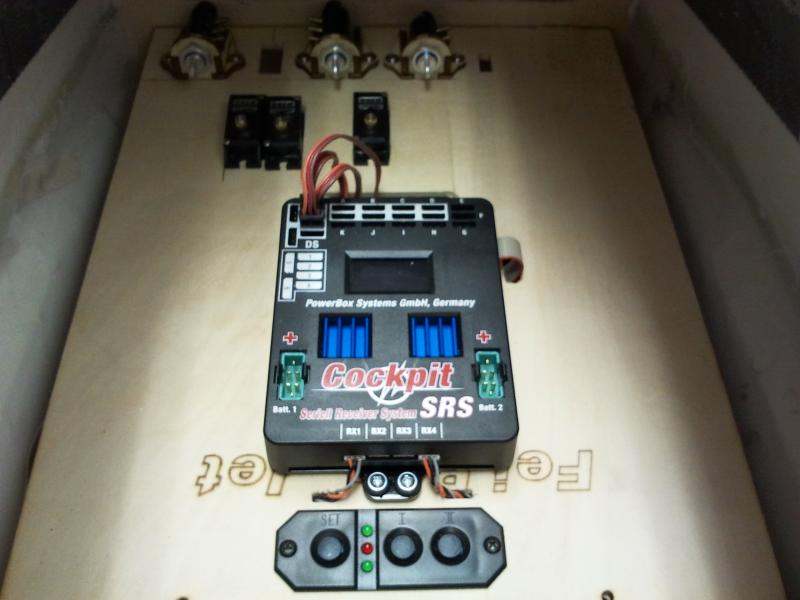

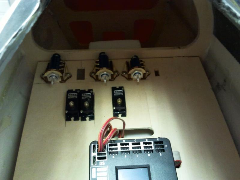

En de radioplaat nog een stukje verder afgemaakt.
full
full

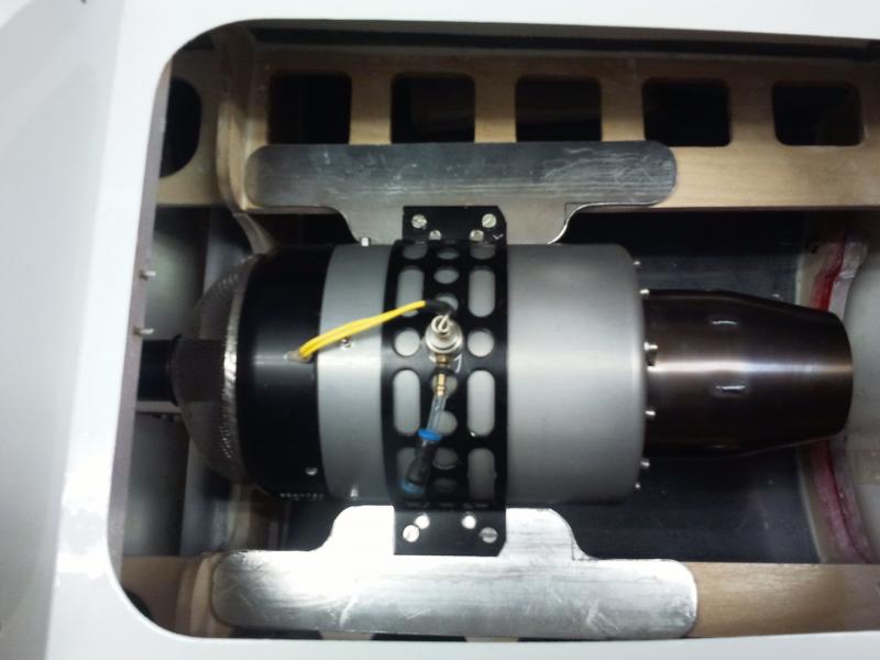

Gister avond ook weer wat kunnen doen aan de T-33.
Motor steuntjes gemaakt, maar volgens mij kunnen ze met gemak nog een stukje kleiner?!
full

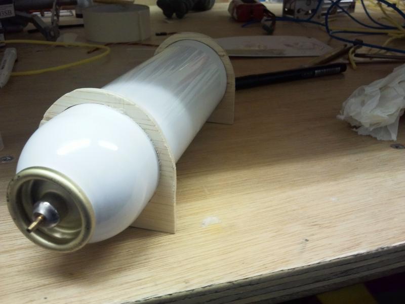

En houdertjes gemaakt voor de luchttankjes.
full
Vanvond weer verder.
Groetjes!​
He Leon je kunt nog verder naar voren.i.v.m CG. ik zou er in ieder geval al rekening mee houden.

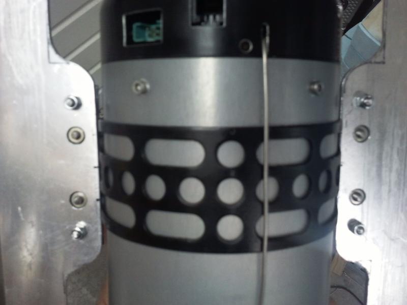

Vananond weer het een en ander gedaan:
Motor steun ietsjes aangepast zit een stuk beter zo!
full
Stukje luchtleiding werk verder gedaan. Er moeten nog 4 leidingen van het hoofdlandingsgestel bij komen en dan is het helemaal compleet.

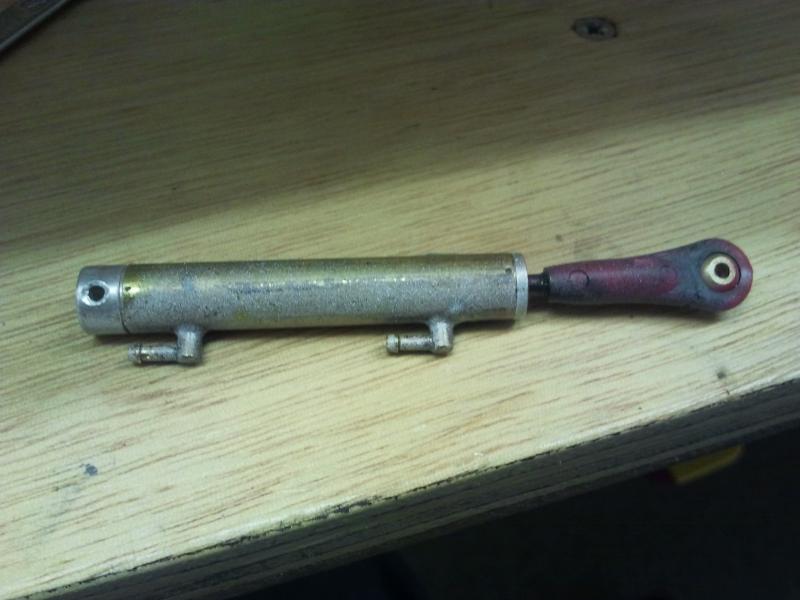

En toen waren de wiel deuren van de neuspoot aan de beurt maar één bitch van een luchtcillinder is zo lek als een mantje :(. Zit ook een laag verf over dus ik denk dat ze hier met de verfspuit overheen gegaan zijn.
full
Deze bedoel je
