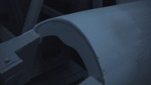

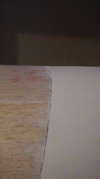

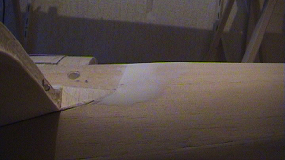

Het is niet helemaal goed te zien, misschien eigenlijk wel helemaal niet. Maar goed, zo zag het er uit na de eerste behandeling
Na de tweede behandeling, omdat de naad helemaal dicht gesmeerd is, moest deze eerst voorzichtig doorgesneden worden. Dit super vuller spul is zo zacht dat het zo weer afbrokkelt.
Na het loshalen en bijwerken. Helaas is rechts toch nog een klein stukje los gekomen :(

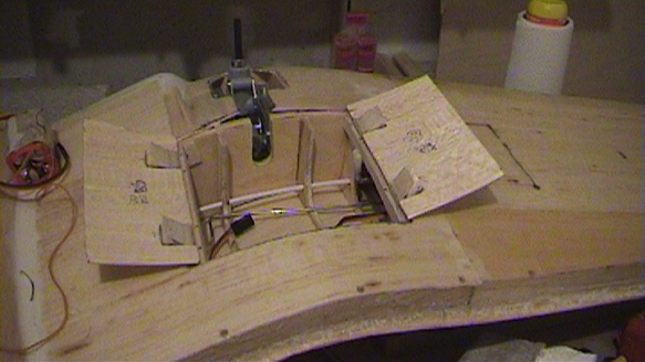

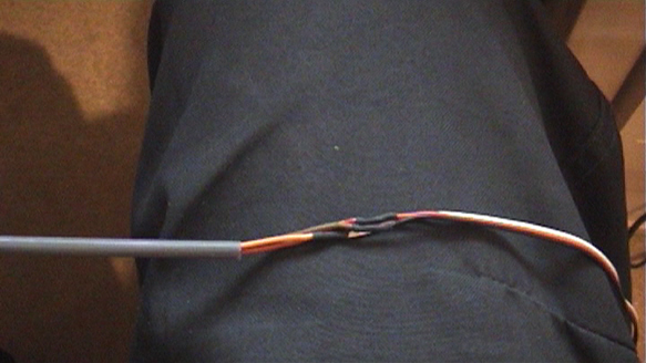

Ondertussen verder met de aansturing. De servokabel moet natuurlijk nog verlengd worden. Verder wil ik het in een buis stoppen, alleen dat is niet groot genoeg voor drie keer een verdikking bij de las (krimpkous). Oplossing is om de draden op verschillen lengte aan elkaar te solderen

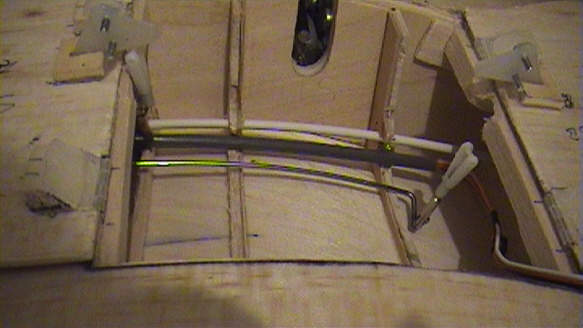

Een holte geslepen voor de buis. Eigenlijk wilde ik de buis doorvoeren door de spanten heen, maar het was bijna een onmogelijk werkje om daar nog gaten in te krijgen, zo dicht op elkaar en in de vleugel.

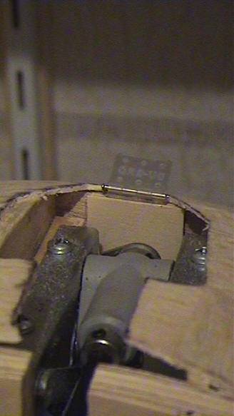

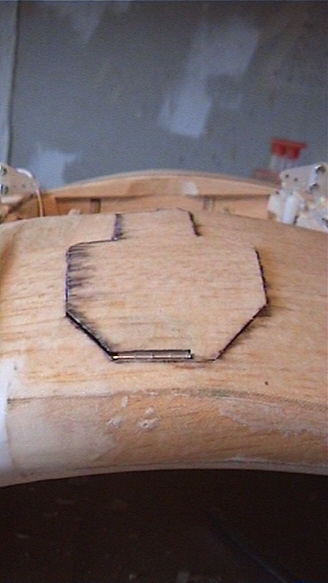

Ook de voorbereiding gemaakt voor het scharnierpunt van de voorste deur die aan het landingsgestel komt
En de servo aan de andere kant verder klaar gemaakt, de wielkas verder uitgehold en de bolling van het servoluikje ingesteld.
Arvid zei:
Misschien een tip voor de volgende keer:
Lijm op de rand een smal (3 mm) strookje (hard) balsa en vul de rest op met plamuur. Daarmee wordt ook voorkomen dat dit randje
(snel) beschadigd bij het (de)monteren van de vleugel.
Ik zie dat je dubro scharnieren gebruikt, hoe is de kwaliteit daarvan?
Is een goed idee, alleen wilde ik de lijn van de buik goed krijgen. Hier had ik de vleugel voor nodig. Of heb je een ander idee hoe dat kan?
Ik heb er geen problemen mee. Verder hoeven deze scharnieren niet veel te houden. Voor de roeren gebruik ik robart hinges.
Gaat weer lekker Arvid. Je kunt het randje ook even verharden met dunne CA.
Arvid,
Je kunt het op dezelfde manier doen als je al deed: vleugel erop, strookje balsa lijmen, plamuren en de hele handel (incl. strookje) schuren.

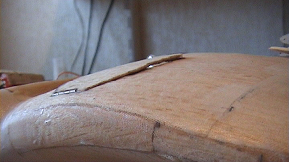

Niet echt veel kunnen doen, maar toch nog iets. Het wiel moet iets afgehouden worden, anders loopt deze vast tegen het onderstel. Dus even een stukje buis op maat gemaakt. Ik wil alleen nog wel een ringetje bij het wiel zelf tegen het invreten van het buisje in het plastic.

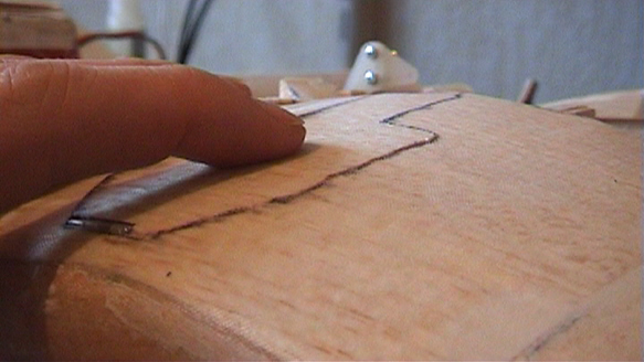

De voorste deur is ook gelijmd, maar wil net niet helemaal mooi in de vleugel verzinken
Zo zou het moeten zijn. Ik denk dat ik maar een stukje hout aan de achterkant ga plakken zodat de deur weer wat recht getrokken wordt.

Ongelofelijk hoeveel balsa werkt, zeker als één kant in de glasmat zit! Ik kwam er zelf achter, toen ik bezig was met de proefstukjes voor m'n Sparrrowhawk. Een paar uurtjes in een iets andere omgeving (temp./luchtvochtigheid) en het beweegt alle kanten op. :(
Je zou de binnenzijde van de deuren ook kunnen glassen.
Hoi Wouter en Arvid.
Kwam in een draadje op rc groups tegen dat ze de luikjes gemaakt hadden van glasmat met epoxy.
De plaats van de luikjes werd eerst bepannen met een stukje folie (oracover) en indemeers met losmiddel. Daar overheen de glasmat.
Later met het hout weggesneden, en de epoxy luikjes er voor tegeplaatst.
Is nu wel telaat maar voor ge volgende keer teverwegen.
Doe het nu maar met een spalkje aan de binnen kant.

De voorste deur was niet vervormt, maar paste niet helemaal meer goed door het scharnier. Een plankje aan de achterkant er tegenaan gezet en nu past het beter. Niet helemaal perfect, maar daar neem ik genoegen mee.
