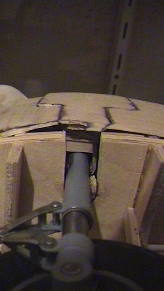

Mooi hoor! Zie je trouwens ook goed dat hij behoorlijk richtingsroer gebruikt. Eigenlijk de eerste foto waarbij ik dit zie.

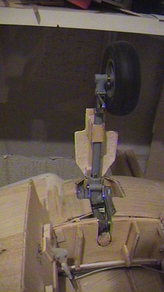

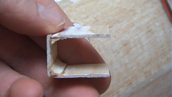

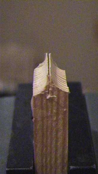

De voorste deuren gaan met de wielen mee naar buiten en weer terug. Er moet dus niets komen dat om de poot van het landingsgestel kan. Hiervoor wil ik een doosje maken, maar met 1,5 mm triplex worden de verbindingen wel heel zwak. Dus daar moet wat in de hoeken komen. Alleen dan heb ik weer een probleem met de poot zelf. Oplossing is een opvulling maken die rond is. Om dit te bereiken, heb ik een blokje in een bankschroef gezet en met een ijzerzaag ingezaagd. Toen de dremel gepakt en de rondingen er in geschuurd. Vervolgens met de ijzerzaag de twee delen van het blokje afgezaagd en met de dremel verder bijgewerkt zodat ze nog kleiner en beter pasten. Dit is dan het resultaat:

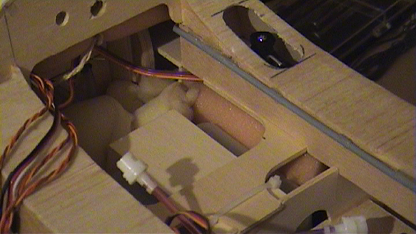

Ondertussen de tank ingepakt en de antenne weggewerkt in de grijze buis.

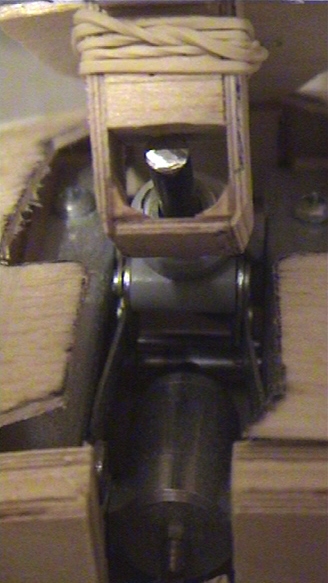

In het vorige bericht was ik nog bezig met elastiekjes om de juiste afmetingen te krijgen en het testen. Nu dan vastgelijmd aan de voorste deur. Ook zie je hier een opvulling voor het te diep inslijpen van de middenlijst.
Ik was nog niet helemaal tevreden over het verschil bij het sluiten. Door het scharnier en de kromming in de vleugel is het bijna onmogelijk om de deur goed uit te lijnen.
Hier nog even een closeup van de bevestiging, met test elastieken. Je ziet dat de onderkant rond is. Dit is opzettelijk gedaan. Het bakje moet precies in het frame vallen van het landingsgestel en om er voor te zorgen dat dit soepel verloopt, heb ik het afgerond zodat een geleiding ontstaat als het landingsgestel net niet helemaal recht naar binnen gaat.
De opvullinkjes zijn trouwens met twee componentenlijm er in gelijmd. Eerst uitgelijnd met een kleine blokhaak en nadat de lijm al wat droger is, het blokje er tussen gezet zodat de open kant de juiste afmetingen krijgt.

Zo dat is een aardiger uitsparing in de ligger maar lijkt dik genoeg omdat op te vangen.
Zou zelf het deurtje van glasmat maken door wat folie over de die ronding te spannen en daar 2 laagje 80gram er overheen te soppen.
Na het drogen eraf pakken waarbij de ronding er perfect in blijft zitten en je een deurtje ervan kunt maken of meerdere als reserve.
Denk dat hout altijd wel zal blijven werken zeker als er spanning in zit.

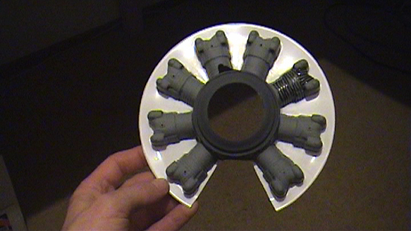

De stermotor is heel fraai en misschien zijn de ribben er op maken met draad welke je om de cilinder kunt wikkelen, je moet dan wel de cillinder aan de zijkanten vrijsnijden.
