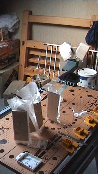

De flaps staan te drogen van het glassen. Tussen de twee bladen van de werkbank heb ik spelden geklemd. Omdat de flaps van bals zijn, kan je deze er mooi op spelden. De achterste twee hebben echter dun triplex op de einde zitten en moesten dus op een andere manier omhoog gehouden worden.

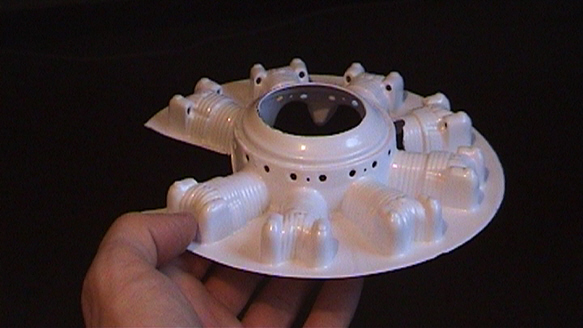

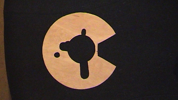

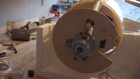

Van het weekend bezig geweest met de dummy motor. Deze moet natuurlijk ondersteund worden door een stuk hout. Hiervoor heb ik dun (1,5 mm) triplex gebruikt. Na veel dremelen en passen het volgende schotje gekregen. Probleem met de RCV motor is dat de motor heel moeilijk in te passen is.
En zo past deze dan voor de motor. Even een vraagje aan jullie, denken jullie dat dit kan zo? Ik bedoel, de uitlaat van een 4-takt wordt bijzonder heet. Heeft dit geen invloed op het houd er omheen of is het beter om deze toch iets verder te ruimen?
En zo is de dummy voorbereid. Het gat in het midden moest extra groot omdat de "neus" van de RCV motor wat dikker is dan een conventionele (jemig, wat een woord) 4-takter.
Hee dat ziet er allemaal weer mooi uit Arvid :yes:
Wat betreft de warmte van de uitlaat zo dicht bij het hout denk ik niet dat dit problemen op gaat leveren zolang deze maar niet tegen het hout komt (en dan nog niks aan de hand).
Bij mijn Stinson Reliant liep het gebogen deel van de uitlaat net tegen de plastic kap aan, je zag hier dat er een klein stukje gesmolten was maar dat stelde weinig voor.
Nadat ik iets meer ruimte om de uitlaat heen heb gemaakt komt smelten nu niet meer voor.
Dit was bij een dunne plastic motorkap dus ik denk dat je met hout helemaal geen problemen hoeft te verwachten.

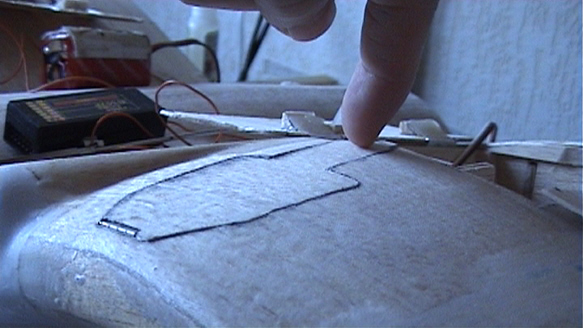

Na heel veel proberen en testen en nog meer proberen en buigen en testen en terug brengen en weer doen en (worden jullie al verveeld?) ga zo maar door. Maar uiteindelijk had ik de juiste positie. De deuren aan de andere zijde van de vleugel hadden me kopzorgen gegeven, maar zijn nu dan toch nog goed gekomen. Wat wel nodig was, is een stukje hout om de langste stang naar beneden te houden.

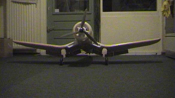

Test stand om de wielen uit te proberen.
En zo wordt het toch nog wat.
Flaps in de laagste positie

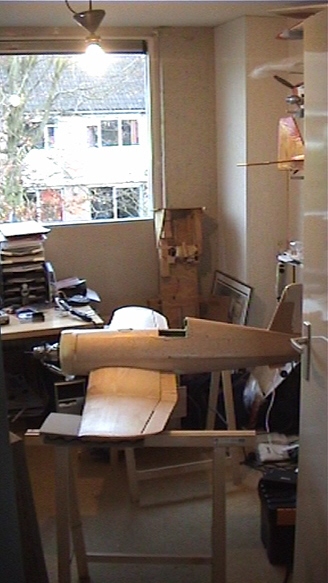

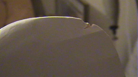

En toen sloeg het noodlot toe. Bij het terug brengen naar boven, stootte ik met het richtingsroer tegen de deurpost
En tot overmaat van ramp viel de vleugel ook nog eens een keer.
Toen heb ik de kamer maar dicht gedaan om nog grotere ongelukken te voorkomen. Dus vandaag/weekend, even repareren en dan verder. Februari moet zeker haalbaar zijn voor de maiden, misschien zelfs januari.
Hee Arvid, dat lijkt wel op een warbird! 8) Jammer van die transportschade :| .
En ook ik vind folien een @#%& klus.
Hee Arvid het begint echt al wat te worden.
En ja die transportschades zijn meestal erger dan de "gewone" vliegschades maar tegenhouden doe je het niet (jammer genoeg :( ).
Zker als je net een kist "af" hebt zul je zien dat zoiets altijd gebeurt :evil:

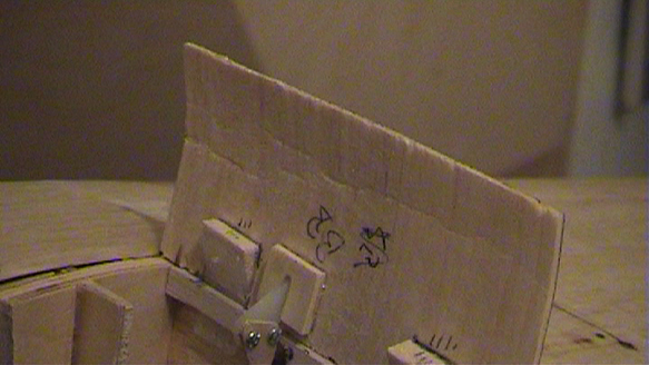

Zoals hierboven gezegd, de reparaties zijn inmiddels geschied en ik kan weer verder. Het richtingsroer heeft een pleister en het balsa is gelijmd. Ik had niet genoeg spul meer over om een heel richtingsroer opnieuw te bespannen, vandaar de pleister
Lang leve balsa! Balsa nat gemaakt en even in laten trekken. Daarna nog een keer nat gemaakt en met de bout er overheen. Deur is weer als vanouds. Later zal ik nog even hier een foto van maken.

Voor de temperatuur van de uitlaat hoef je niet zo bang te zijn. Voordat hout gaat branden moet het toch behoorlijk heet worden. 2-3 mm speling moet genoeg zijn.
De koeling van de motor wordt denk ik het grootste probleem. De dummy en de ondersteunende plaat houden veel lucht tegen. Ik kan niet zien hoe je het bevestigd hebt, maar ik ben bang dat je meer koellucht nodig hebt.
Groeten Huib
Zoals het er nu uitziet, kan de motor helemaal niet gekoeld worden. Een RCV motor is conisch en moet anders gekoeld worden dan een "conventionele"; vanaf de zijkant. In het gecreeerde gat ga ik een helft van een plastic fles doen die als airscoup gaat dienen. Op die manier leid ik de lucht om en zal deze over de koelribben gaan blazen.

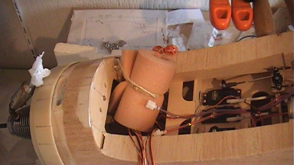

De ontvanger ingepakt. Ik heb hier een touwtje gebruikt, omdat een elastiek na verloop van tijd vervangen moet worden vanwege ouderdom. Een touwtje heeft dat stukken minder
En dan een prachtig plaatsje, past precies. En vanaf deze plek kan de antenne precies in de romp blijven, zonder moeilijkheden

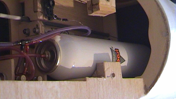

De luchttank "verankert". Het uitstekende hout houdt de bus naar beneden, de tierap naar voren.

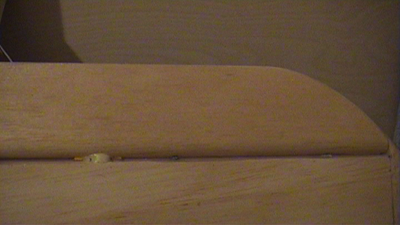

Bijna een probleem. De bruislijm was iets te ver naar boven gekomen. Gelukkig was het scharnier ingesmeerd en is deze niet vast komen te zitten.

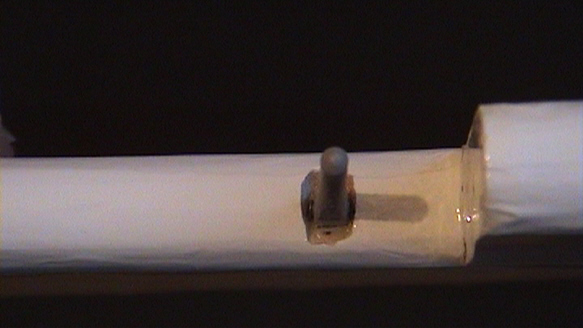

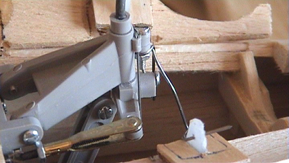

Even een kleine uitleg hoe ik het aanpak.
Eerst wordt de steel van het Robart scharnier geolied en weggelegd op een stukje wc papier (keukenpapier voldoet ook). Tijdens het olieen, houd ik een kleine knik aanzodat de olie niet over de stelen naar beneden kan lopen. Na het olieen even goed heen en weer bewegen zodat het overal in komt te zitten.
Daarna wordt het gat opgevuld met de bruislijm. Maar omdat het gat diep zit en het scharnierpunt verzonken in het hout, wil je niet dat dit gedeelte ook lijm krijgt. Omdat het gat enorm klein is, is het moeilijk om lijm in het gat te krijgen, er hangt altijd een bubbel aan het stokje. Dus heb ik de zwaartekracht het werk laten doen. Doe lekker wat lijm aan het stokje en houdt het boven het gat. Een vaste hand is handig en het hout biedt ondersteuning. Laat de druppel vallen in het gat en ga door naar de volgende zodat de lijm alvast wat weg kan zakken.
Als je alle gaten hebt gehad, doe dan nog een heel klein beetje aan het stokje en begin weer van voren af aan. Alleen probeer je nu wel de lijm te verdelen. Duw het stokje er niet meteen helemaal in, de lijm zal meteen aan de bovenkant er uit proberen te komen. Langzaam en steeds een stukje verder verwerk je de lijm in het gat. Je zal elke keer kleine plopjes horen van de lucht die ontsnapt. Als je er helemaal in zit, goed draaien en op en neer bewegen om de lijm goed te verdelen. Je hoort nu een zacht soppend geluid.

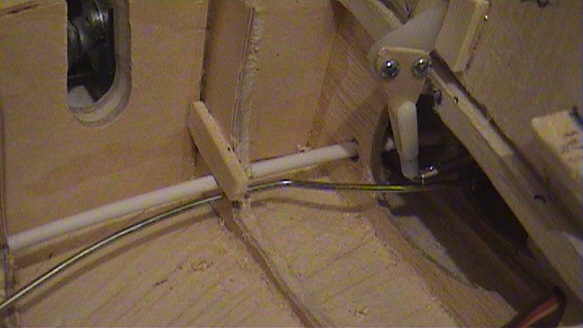

Tijdens het uitlijnen en testen, kon ik het roer niet naar stuurboord bewegen als het staartwiel uit stond. En jawel de oorzaak was dat de stang om de deuren open te houden, tegen een schroefje kwamen. Na wat buigen en testen werkt alles nu weer als behoren.
