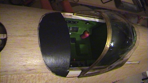

Dummy moet ik even wat tijd in gaan steken, dus dat is waarschijnlijk voor het weekend. Ondertussen even wat kleine klusjes tussendoor. De cockpit moest er toch maar eens op. Maar omdat het zo lastig schilderen is onder de vaste voorruit, eerst dat maar doen. Beginnend met het schuren van het deel dat geverfd moet worden.
Dan het schilderen zelf. Omdat ik geen primer heb gebruikt, kon je de glasmatten toch nog behoorlijk zien. Hmmm, dus maar een extra laagje verf er op. En daar kwam iets moois bij kijken. Door dat extra laagje verf en omdat het niet perfect wilde vloeien, is het nu niet perfect glad. Ideaal, was het vroeger ook niet. Als verf heb ik een graniet kleur genomen omdat zwart wel heeeeeel zwart is.

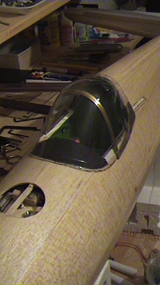

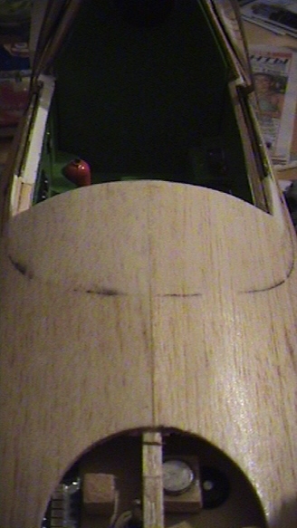

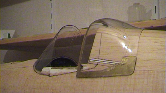

Eerst nog een keer de juiste lijn gezet, toen een geultje gegraven om de ruit iets verder in de romp te laten vallen. Een randje mag wel, maar niet zo dik als het zou zijn geworden. Daar twee componenten lijm in en 10 minuten kramp in de vingers krijgen.

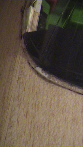

Dank u, het is toch net iets minder strak dan gehoopt. Ik was er al bang voor dat het niet helemaal mooi zou worden. Nadat ik dacht dat het goed gedroogd was en even weg was geweest, kwam ik terug en was een groot deel los geschoten. De lijm was nog niet helemaal hard, dus weer kramp in de vingers gekweekt. Helaas toch niet helemaal weten te herstellen. Daar zit nog iets werk aan. Wil het wel iets beter dan dit zien te krijgen, weet alleen nog niet precies hoe.
-Edit- Zie het hoogteverschil, de rand, aan de linkerkant

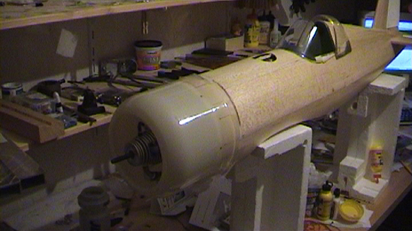

Eerst had ik besloten om een soort van sluiting aan de binnenkant te maken, maar daar ben ik vanaf gestapt. Ik ga gewoon voor de schroefjes. Vastlijmen aan de ring die aan de romp zit, is geen optie omdat je dan nooit meer de cowl er fatsoenlijk af krijgt.

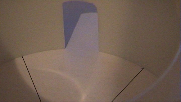

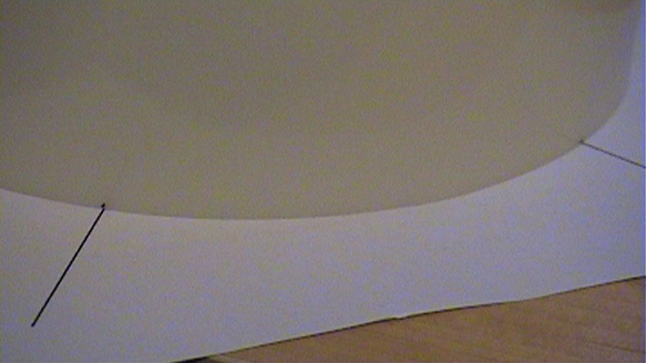

Er komen zes schroefjes in en dat wilde ik even netjes doen. Met Word een ster gemaakt, de lijnen kan je onder een vaste hoek zetten zodat de ster een ster wordt waarvan de hoeken allen gelijkwaardig zijn. Daarna de binnenkant van de cowl opgemeten en daar de helft van genomen. Met deze waarde weet je de afstand van de binnenkant van de cowl tot het midden van de ster. Deze lengte afgetekend op het papier en de cowl er over gezet. Ik heb de binnenkant genomen, omdat je dan meteen alle punten kan overzien.
Aan de buitenkant de positie overgenomen.
Eerst even een testje gemaakt. Met een 1mm boor geboord en met een 2,5mm verzonken. Het verzinken met de hand gedaan omdat als de boor in een boormachine eenmaal hapt, je meteen een gat hebt. Met de hand heb je de juiste controle. Dit is natuurlijk wel op een plek gedaan waar straks geen gat komt.
En de kap zit er op.

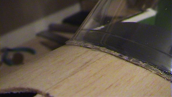

Canopy glue is bijzonder vloeibaar spul. Om wat gaten op te vullen, ben ik langs de rand gegaan. Gelukkig alleen hier wat. Was natuurlijk te verwachten want hier was de canopy los gekomen. Ik denk er over om de rand wat af te vlakken door weg te snijden. Maar dan moet er onder wel de gaten opgevuld zijn met lijm, vandaar deze actie.

Weet niet of het al genoemd is maar dat cockpitlijm wat is dat voor spul.
Heb zelf namelijk iets dat wit is en transparant wordt na het drogen.
Voor het drogen is het met water nog te verwijderen jammer is dat het grogen nog al lang duurt.
Kun je de motorkap niet met een binnenring aan het motorschot vastzetten, vind die schroefjes aan de buitenzijde nooit zo mooi en met een neusstand geeft dat soms schade.

Het wordt inderdaad transparant na opdrogen. Ze zeggen het volgende:
- Clear, Fast Drying
- Bonds Canopies and Plastic Parts to almost Anything
- Flexible - Non-Toxic
Het tweede punt ben ik alleen niet helemaal mee eens. Toen ik de metalen strips op de canopy aan het lijmen was, kwamen deze met weinig kracht er al vanaf. Vandaar dat ik de canopy nu met twee componenten lijm aan de romp heb gezet. Alleen dat spul krijg je niet in een spleetje geduwd, de canopy lijm weer wel. Dus omdat het niet het hele scherm te houden had, heb ik deze er in gespoten. Heb jij andere ervaringen? Was het misschien omdat ik het op messing heb geprobeert waar het nu net niet op hecht?

m.b.t. de cowlbevestiging: lijm gewoon 6 stukjes alu hoekprofiel aan de binnenzijde van de cowl zoadat de achterzijde van deze profieltjes gelijk met de voorzijde van het motorschot ligt. kun je de boel vanaf de voorzijde onzichtbaar bevestigen. Volgens mij bedoelt Ton dit ook.

Nop, gaat niet lukken. De ring die er nu op zit heeft die bevestiging al. Dus in principe zou ik het daar mee kunnen doen. Alleen, ik heb die RCV motor. De koelribben staan niet in de luchstroom. Om deze motor te koelen moet ik een luchschep maken precies na de inlaat en zo de lucht ombuigen over de motor heen. Zie je meteen het probleem. De opening die gebruikt wordt voor de luchtinlaat is meteen weer dicht gemaakt door de luchtschep en kan dus via deze opening geen schroef of moer meer vast of los gedraaid worden.
