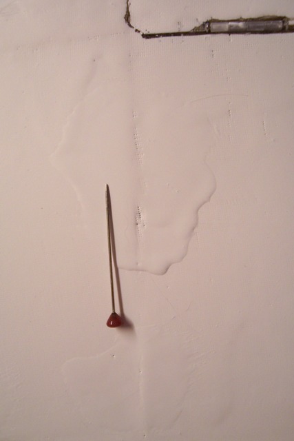

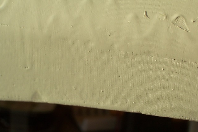

Ik noem het maar het Wouter effect. En ik had er nog wel zo veel op gedaan. Toch komt de structuur mooi naar voren.
De ergste punten heb ik nog een likkie gegeven, maar dan nog krijg je dit

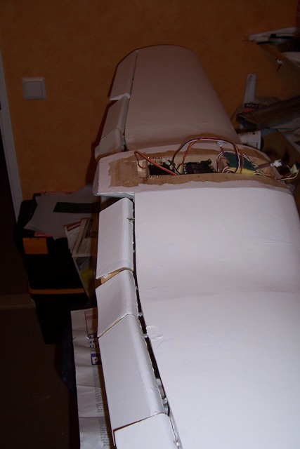

De TE en de voorkant van de flaps en rolroeren zijn hier aan de beurt

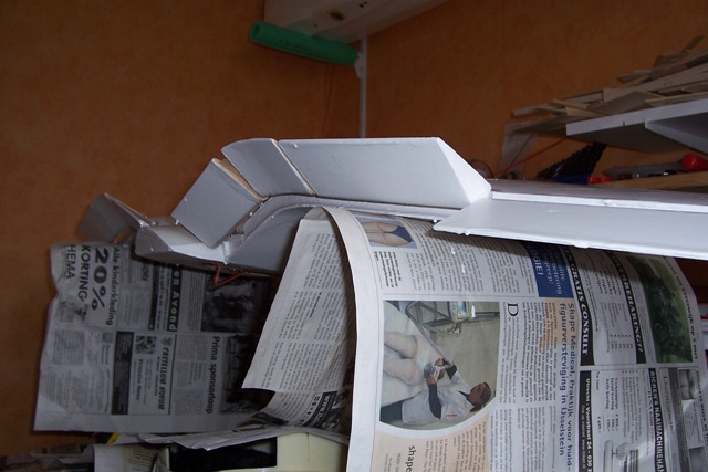

[Edit] Naald ligt bij die ene foto er bij om de camera te kunnen scherpstellen.

Wat betreft de plamuurwerkzaamheden.. dat de structuur naar boven komt, hoeft niet erg te zijn, als overal maar plamuur zit. Als jij een gehavend oppervlakte overal van dezelfde dikke laag plamuur voorziet, zul je het gehavende ook terugzien in het plamuur. Totdat je gaat schuren.
't zit er wel erg dik op allemaal.. je had misschien beter met hele dunne lagen kunnen werken en dan meerdere lagen. Dit is zwaaaaaaar. Maar goed, je gaat nog schuren als een gek, neem ik aan ;)

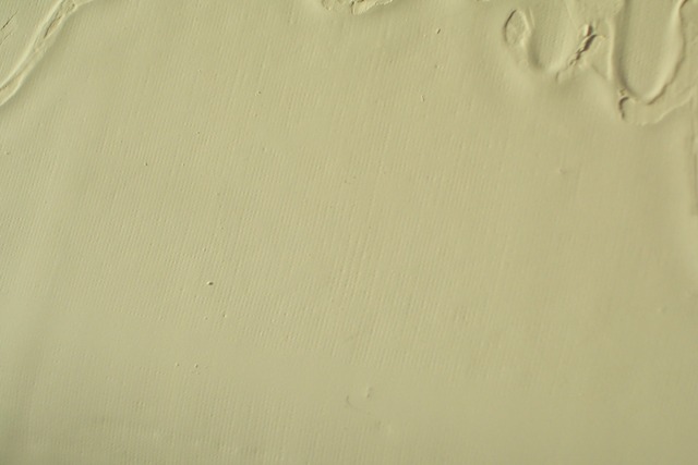

Schuren, zeker. Wist ook dat dit een lange klus zou gaan worden en heb dat er dus ook voor over. Het "Wouter" effect, zoals je beschrijft, zal grotendeels verdwijnen na het schuren. Die kleine gaatjes die gaatjes blijven ook na nog een klodder toch niet. Heb het vermoden dat daar een gaatje onder zit en zolang die holte nog niet opgevuld is, zal dat gaatje er blijven.
Maaruh, je denkt toch niet dat het zo blijft?...... :?
Kijk maar:

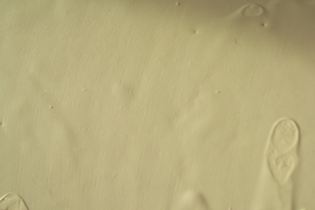

En dit is slechts de eerste schuursessie. Ik heb eerst grof schuurpapier gebruikt voor het werkwerken van de dikke laag. Nu ga ik over op 280. Totdat het super glad is. Dan spuitplamuur er over en met een 600 korrel of zo naschuren voordat de verflaag er op komt. Moet wel zeggen dat je met het groffe schuurpapier erg moet uitkijken. Je gaat snel te diep. Het schuren gebeurt overigens lekker buiten. Moet er niet aan denken hoeveel stof dit in het huis zou brengen. Nu de vleugel ook in de plamuur staat, is bijna een halve pot er op gegaan. Gelukkig dat Histor wel waar maakt wat ze er op hebben geschreven: "Goed schuurbaar".

De romp is grof geschuurd en ben nu met 280 aan het naschuren. Dan zie je opeens een heel andere kist voor je ogen verschijnen en wordt de romp zijdezacht. Dat gevoel geeft je gewoon weer meer energie om door te gaan. Ik zal binnenkort eens een fotootje schieten van het huidige resultaat.
