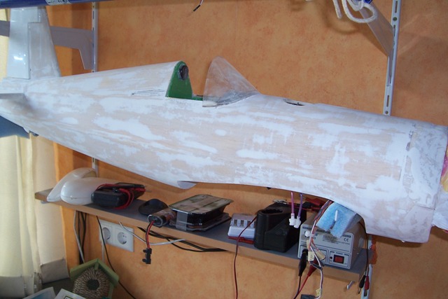

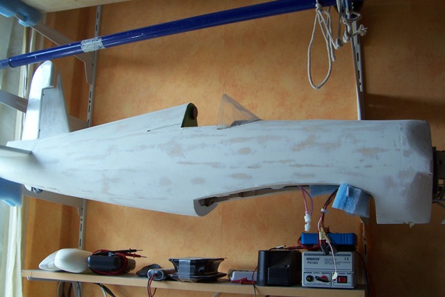

Ik had nog beloofd een fotootje te maken van het eind resultaat van de schuuractie.
Hier grof voorgeschuurd
Hier fijn nageschuurd
Zit ongeveer een uurtje of 10 in denk ik. Alles bij elkaar genomen van het schuren.
