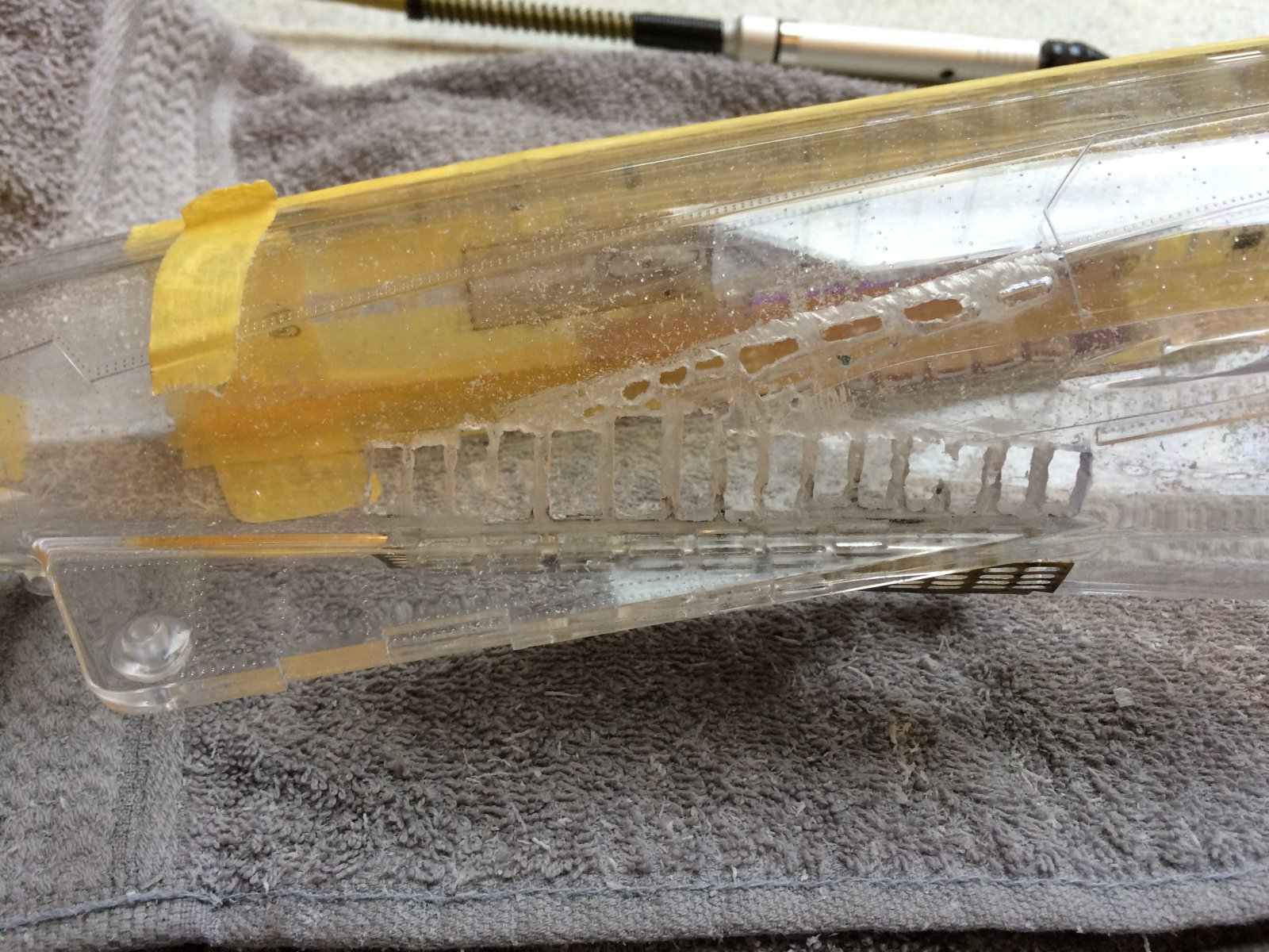

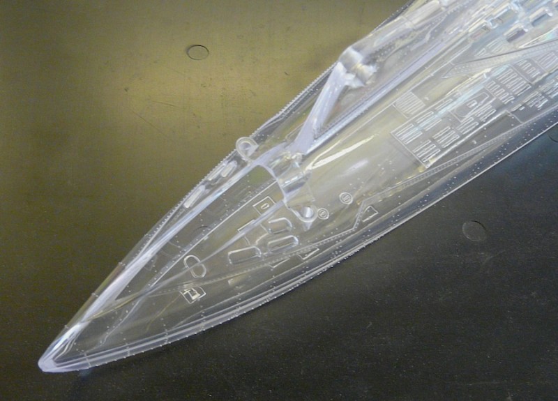

De romp, zonder toren, bestaat uit drie verschillende componenten. Het achterschip van de romp, inclusief het dek, is een enkel transparant onderdeel, de rest van de romp bestaat uit twee helften, waarbij het dek al deel uitmaakt van de bakboordhelft.
Op zich een leuk gegeven, echter de transparante delen zijn niet zo transparant zodat er het interieur kan zien wanneer alles klaar is, daarnaast zijn er lelijke plekken te zien van de snijmallen die je zonder te zien wegwerkt , dit geld ook voor het achterschip gedeelte wat uit een geheel bestaat.,
Bakboord spuiten en stuurboord transparant laten vind ik geen optie, daarnaast worden straks er PE parts op de transparante achter rompdeel geplaatst
Dit ga ik stanks anders oplossen.

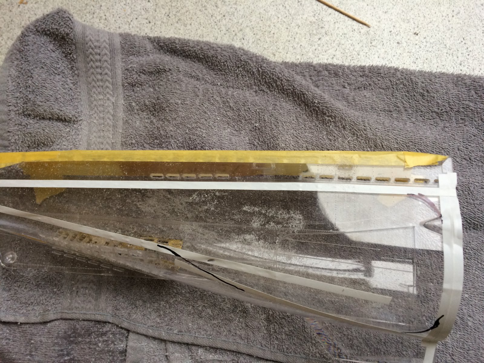

Inmiddels alle gaten voor het dek klaar.
De dekken zullen pas later definitief geplaatst worden, het transparante deel is een sluitstuk nadat alle 6 compartimenten geplaatst zijn, en een van de PE dekken heeft een overlap naar het transparante deel.
De dekken nu nog los 1,40 lang, en wordt in een later fase met een primer gespoten om ze in daarna in de definitieve kleur te spuiten

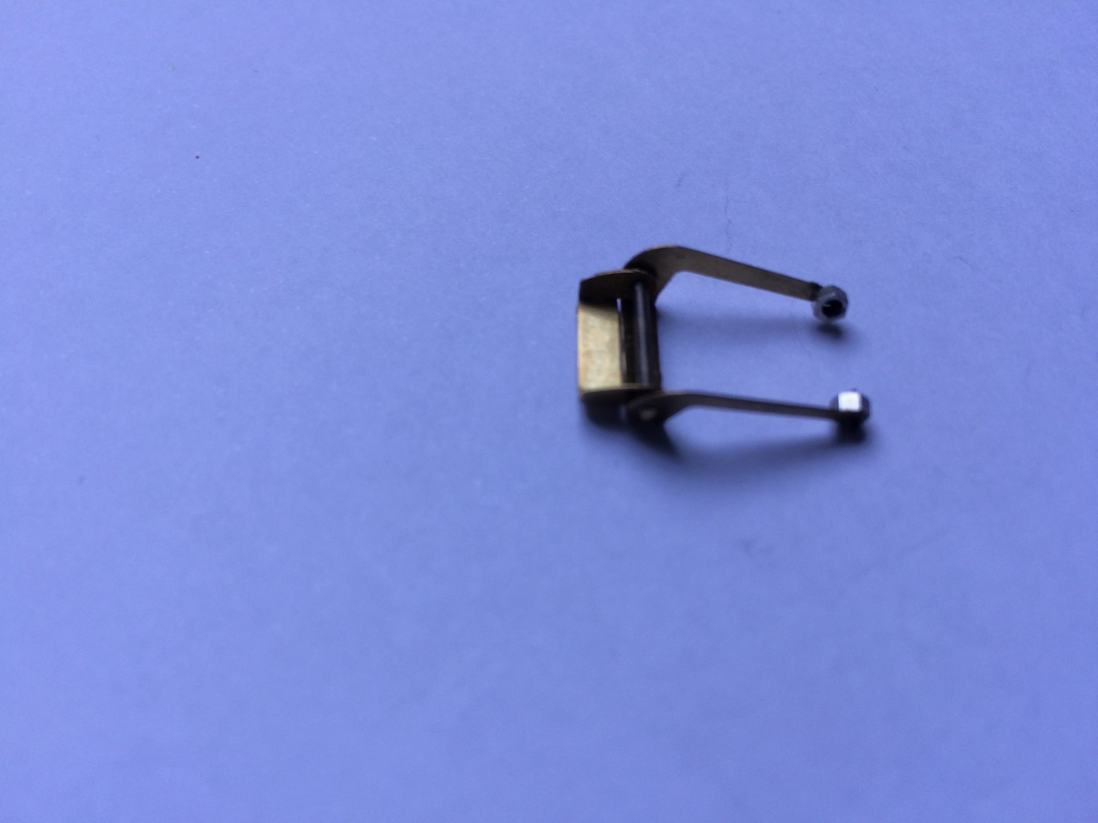

Voor en achter de toren zijn er twee ronde "deksels".
Dit zijn geen mangaten en ook geen deksels van containers voor gebruiksklare munitie, zoals ik vaak heb gelezen, maar de deksels van de containers voor de Marcks opblaasbare reddingsvlotten. Deze deksels waren zwaaiend aan hun scharnierarmen opgehangen.
Beiden schanierarmen zijn door mij verwijderd, een lastig klusje om alleen de schanieren te verwijderen zonder de de deksel te raken.

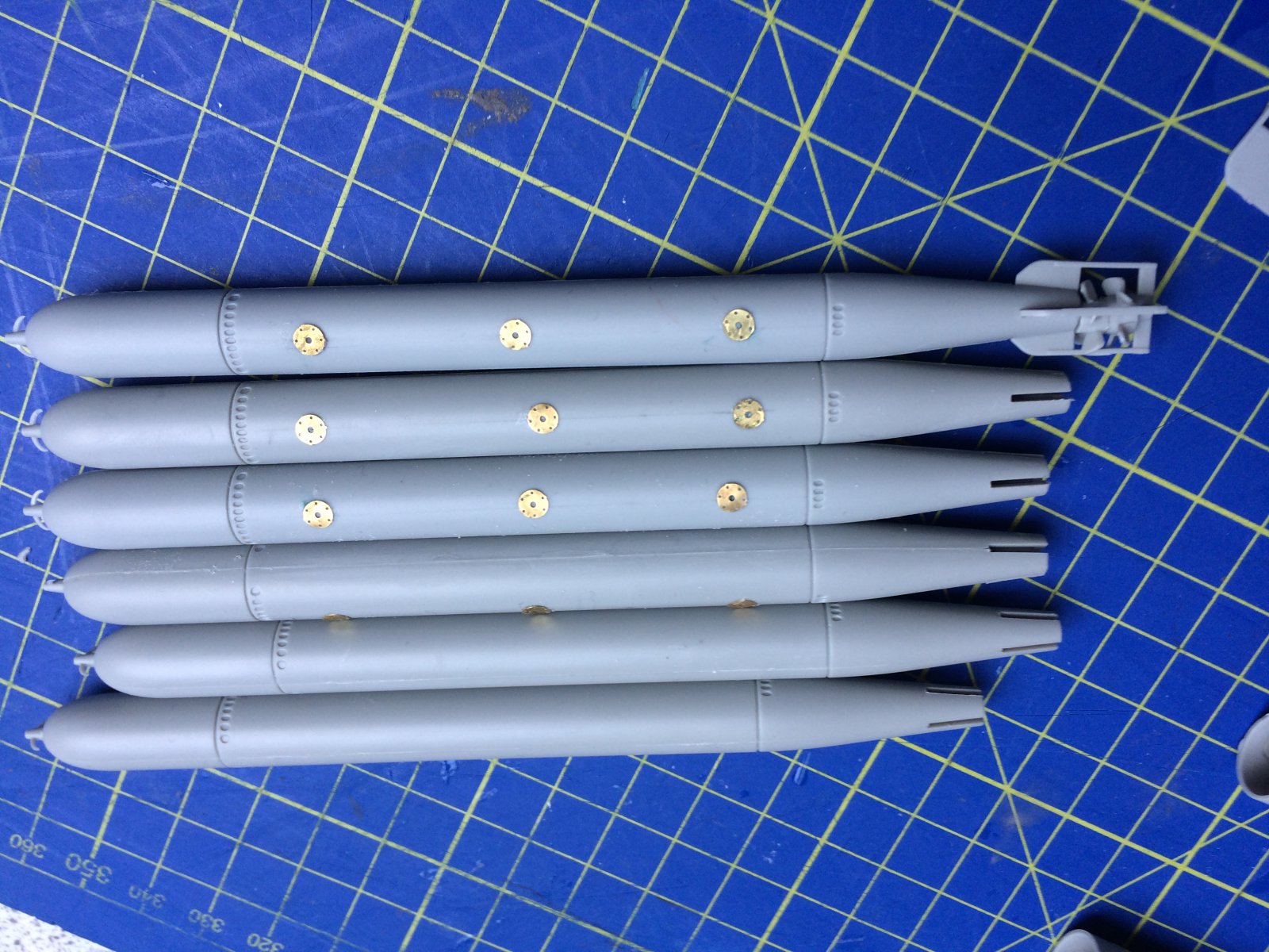

Inmiddels de torpedo’s voorzien van de PE slotplaten , en voorzien van een kleurtje.

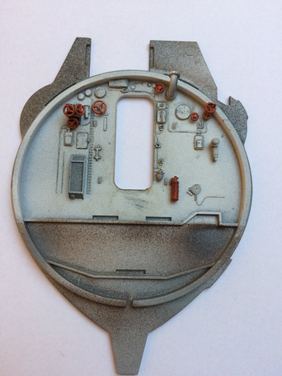

Ook begonnen met 1 van de 12 tussen schotten
Ik spuit alles met een Primer Vallejo German Panzer Grey.
Dit is en donker kleur welke bijna tegen het zwart aanzit
Ondanks dat de verf heel snel droog, laat ik deze 24 uur uitharden.
Waarna ik de wanden en plafonds spuit met Vallego Air 71.119 White Grey, ik doe dit meerdere kleine lagen , en geeft dan een look van een wanden die vuil en verweerd zijn .

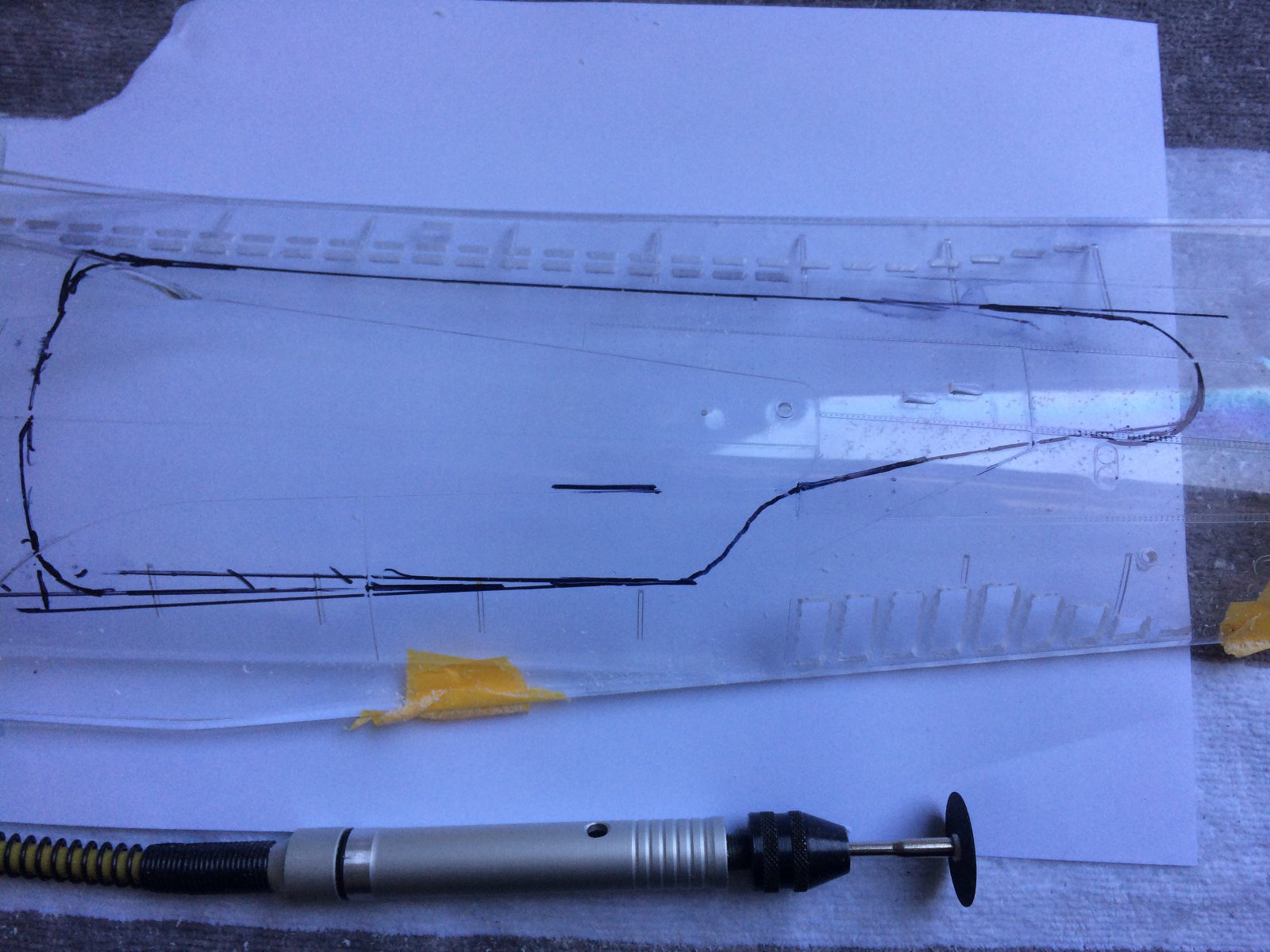

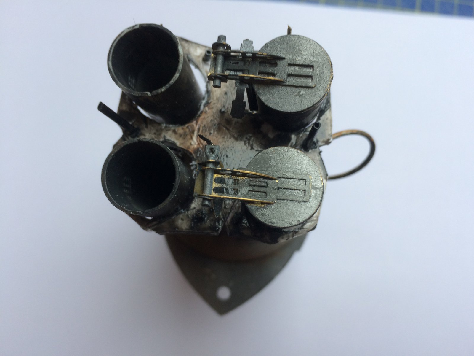

Een kleine update: het is veel delicaat werk geweest, waarbij er veel tijd is besteed aan het openen van geschutspoorten, dat hierna hopelijk iets dat lijkt op een echte Type VIIc-onderzeeër.
Daarnaast alle eerder geplaatste PE onderdelen gespoten met een primer
Na drogen de kiertjes nog opvullen en in de primer zetten

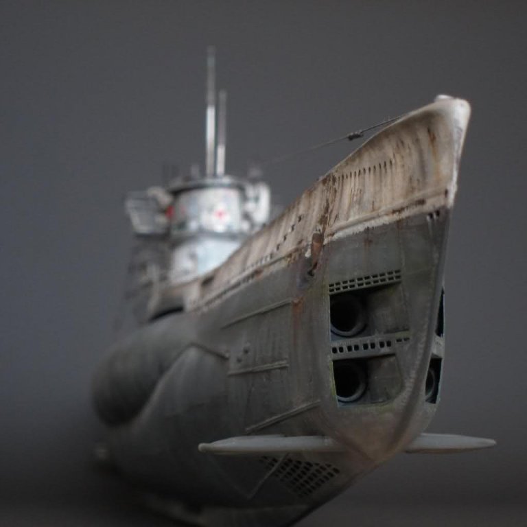

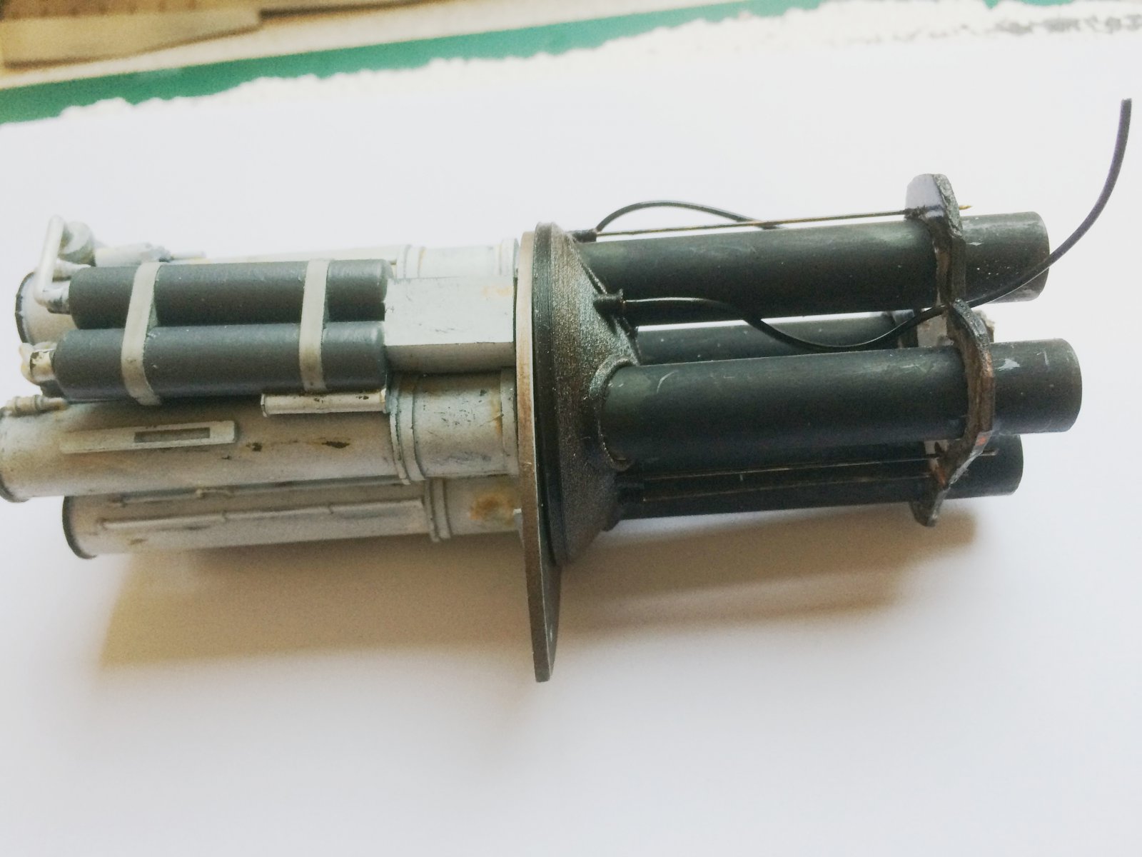

Ik hou van de agressieve look van de vier monden die klaar zijn om te vuren:
