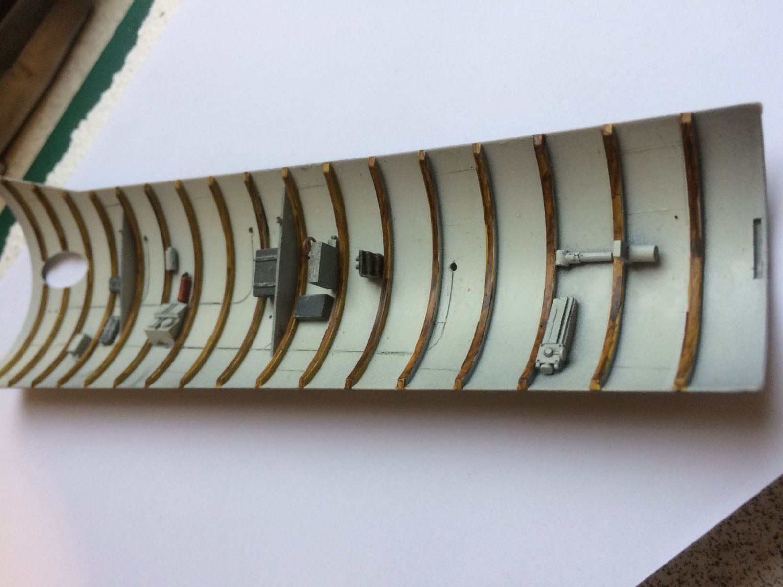

En vervolgens met primer gespoten om eventuele oneffenheden duidelijk dichtbaar te maken
Perfect, niets meer aan doen
Dak gespoten van de front torpedo room., en kleine gaatjes geboord om straks de verlichting te bevestigen . 2 x wit, 1x rood en 1 x blauw

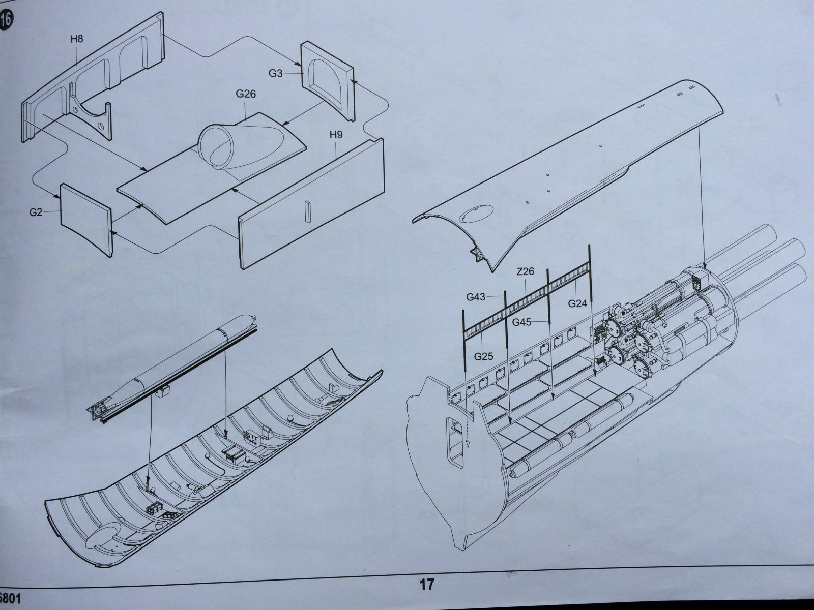

De handleiding geeft aan de een torpedo aan dak wordt bevestigd.
Ik ga dit straks anders oplossen

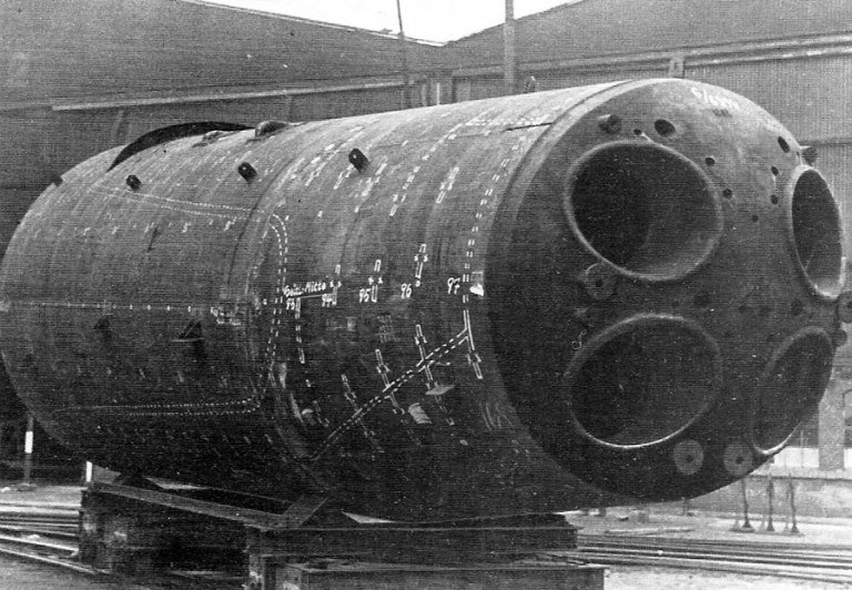

Ha
Ik heb de boeken
Anatomy of the Ship - The Type XXI U-Boat
Anatomy of the Ship - The Type VII U-boat
Daarnaast van de modelbouwer Wofgang Wurm
http://www.modellmarine.de/index.ph...-u-boot-u-552-148-trumpeter-von-wolfgang-wurm
Veel materiaal is er niet meer beschikbaar
Ik zal nog de gevonden foto’s plaatsen welke bij de post passen

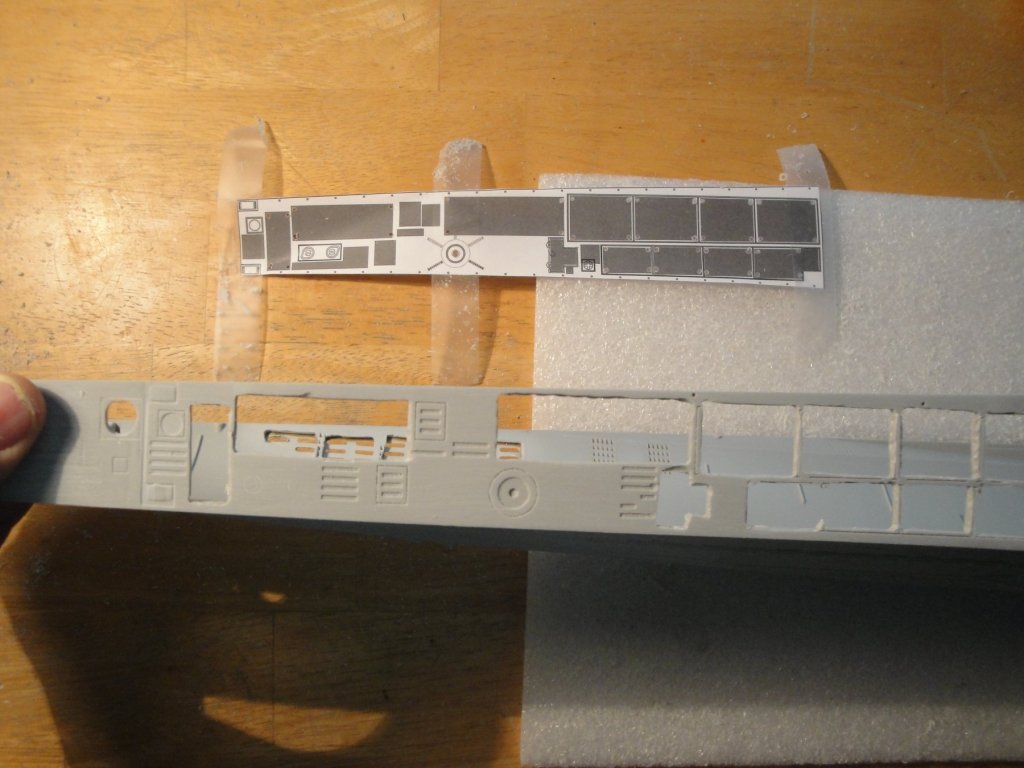

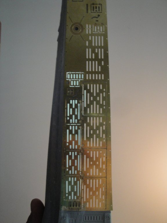

Het ‘tranparante’gedeelte de ruimtes voor de komende 5 modules uitgefreesd, en pd aanpast en gelijmd
Als je de originele instructies aanhoud is het transparant erg matig en valt er zonder verlichting niet veel te zien
Daarom direct al besloten om dit anders te doen

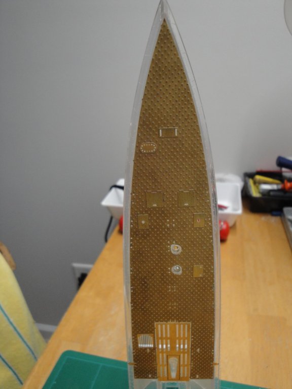

Voor dat at ik de Pe dekken ga lijmen , besloten om de openingen in het dek groter te gaan maken om d e vloedgleuven er beter laten uitkomen
Dek een gelijmd met een langzaam drogende componentlijm en het gelijmde dek geeft genoeg houvast
