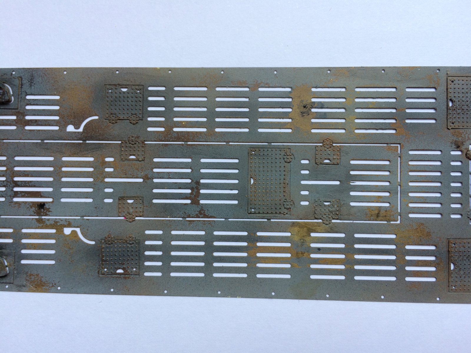

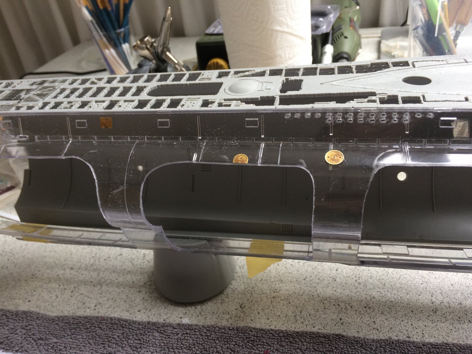

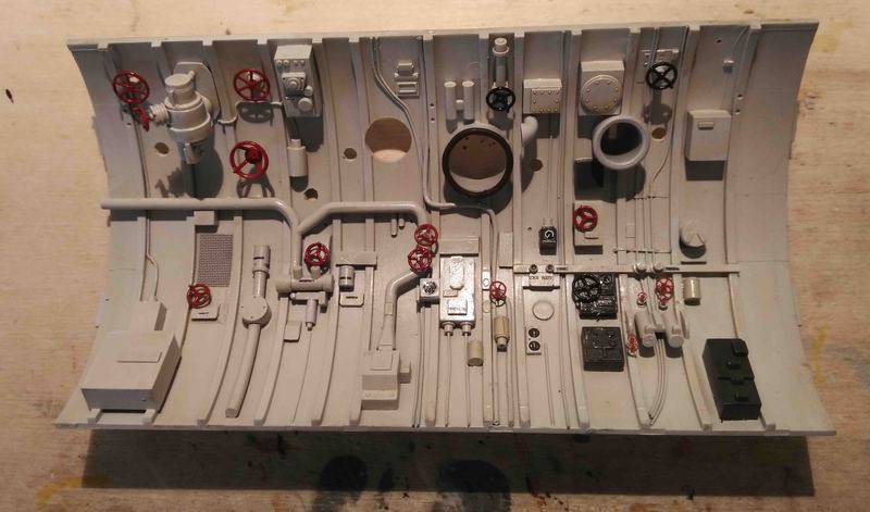

Geschutspoorten aangepast zodat beide delen nu naadloos tegen elkaar sluiten en grijs gespoten met Mr Hobby voor de PE (Vallejo schilfert op de PE )
Binnenzijde gespoten.

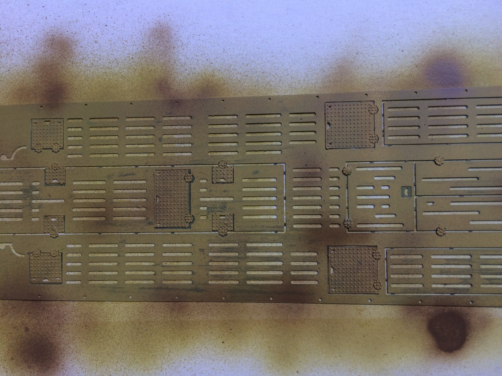

Eerst primer, daarna de kleur Steel en Nato Brown Vallejo air met een lage druk om het ‘Spetter effect” te bereiken
Het achterstevengedeelte, hoewel perfect passend bij de hoofdromp, moet als laatste worden gemonteerd, volgens de instructies van Trompeter. De achterstevensectie is in feite het vergrendeling mechanisme voor de gehele romp, waarbij alle interne modules / compartimenten tussen de ondoorzichtige en 'heldere zijden van de romp worden ingeklemd.
Op de PE-set (ontworpen om zo nauwkeurig mogelijk te zijn met het prototype), overlapt één dekstuk de kruising van de hoofdromp en de achterstevensectie. Dit betekent dat dit PE stuk pas geplaatst kan worden na verlijming van de achtersteven aan de hoofdromp.
Om het schilderen van de romp af te maken, moet het achterschip permanent aan de hoofdromp worden vastgelijmd, anders ziet het er niet goed uit en zal de naad aan beide zijden van de romp enigszins zichtbaar zijn.
In het licht van het bovenstaande, en in een poging toegang te houden tot de romp, heb ik aan het volgende gedacht:

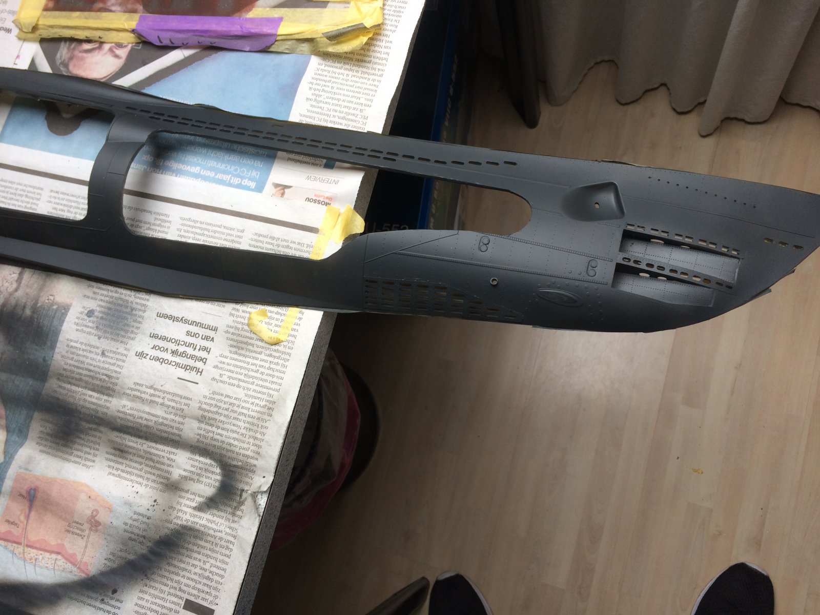

De vier gelijmde dekdelen worden op definitief opkleur gespoten
Idem de beide romphelften
Alle modules worden als laatste geplaatst met de bedrading
Ik moet een standaard gaan maken waar de bedrading doorloopt met een ombouw voor schakelaars ed
Kortom nog genoeg te doen

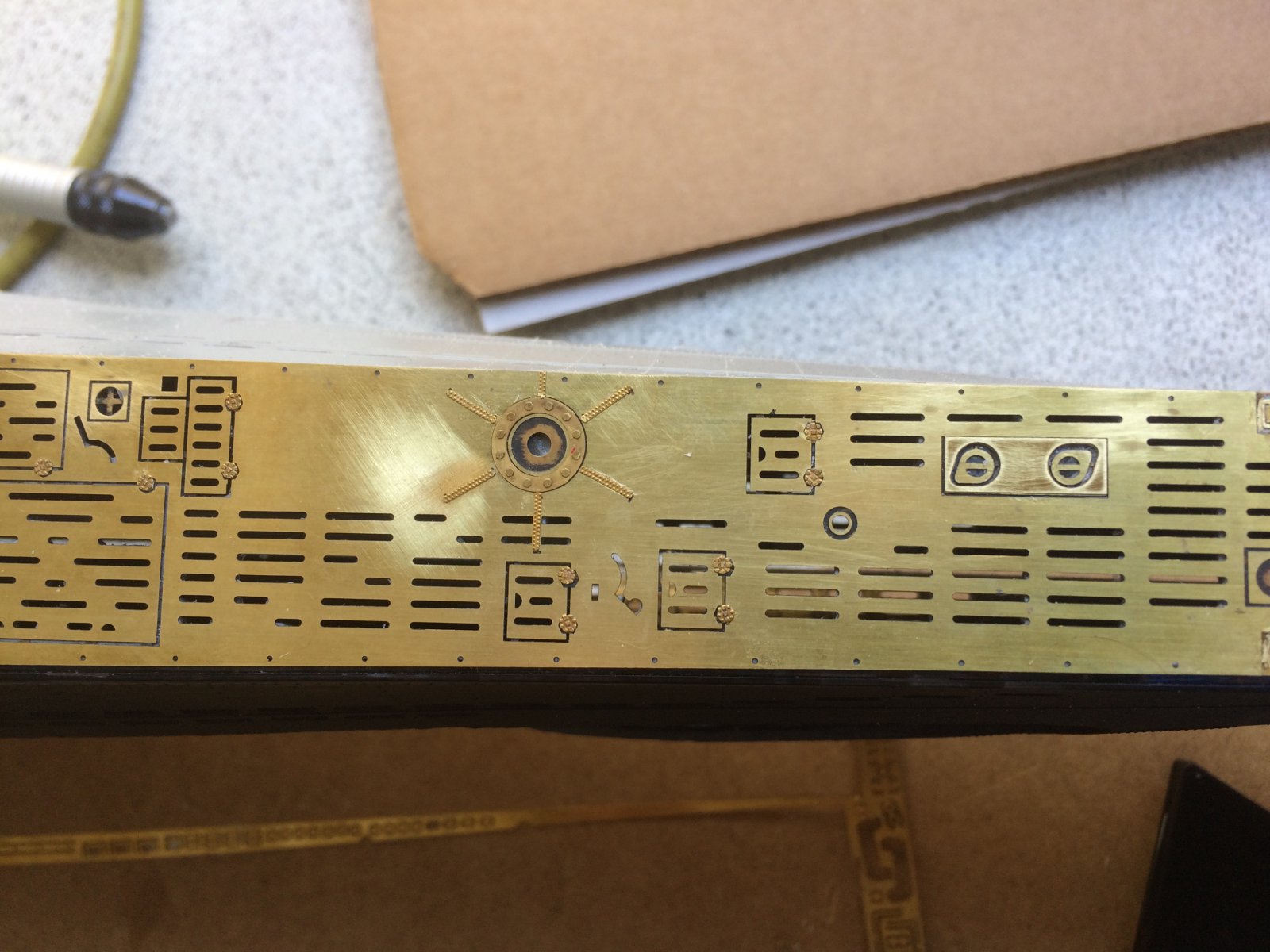

Ik moet zeggen dat dit PE-deck van RCSUBS het model aanzienlijk verandert. Het geeft een andere smaak aan dit enorme model, door de dominantie van plastic naar metaal te verschuiven en een eenvoudig (hoewel groot) plastic model te veranderen in iets veel waardevollers en unieks.
Ondanks de enorme hoeveelheid werk om deze PE-set correct te installeren, kan ik me gewoon niet voorstellen dat ik die prachtige onderzeeër zou hebben met het eenvoudige en zo grof gevormde plastic dek, geleverd door Trumpeter. Ik zie veel hele mooie modellen van die kit op het web, maar maar heel weinig mensen nemen de energie en tijd om deze specifieke PE-set te installeren. Naar mijn bescheiden mening is dit vandaag de beste PE-set die er te vinden is voor de Trumpeter-kit. Ik ben altijd blij met de precisie en nauwkeurigheid van de verschillende onderdelen en hoe ze in elkaar passen.

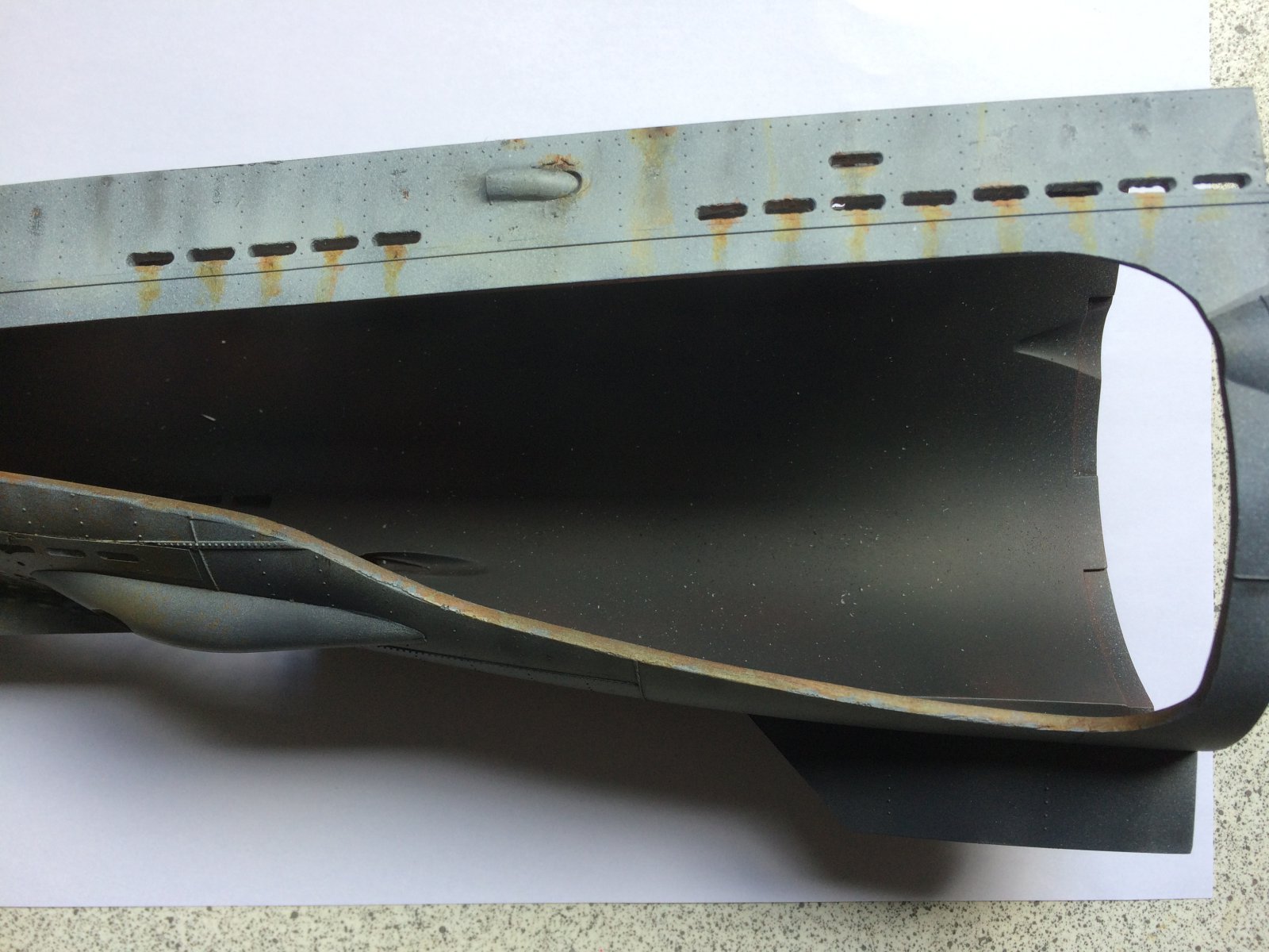

Als proefjes de achterkant gespoten voor de kleuren
De onderzijde wordt later donkerder gespoten omdat er nog aan gewerkt wordt
De kleuren komen op de foto (I Phone 4) niet helemaal tot zijn recht maar de romp worden dezelfde kleuren
