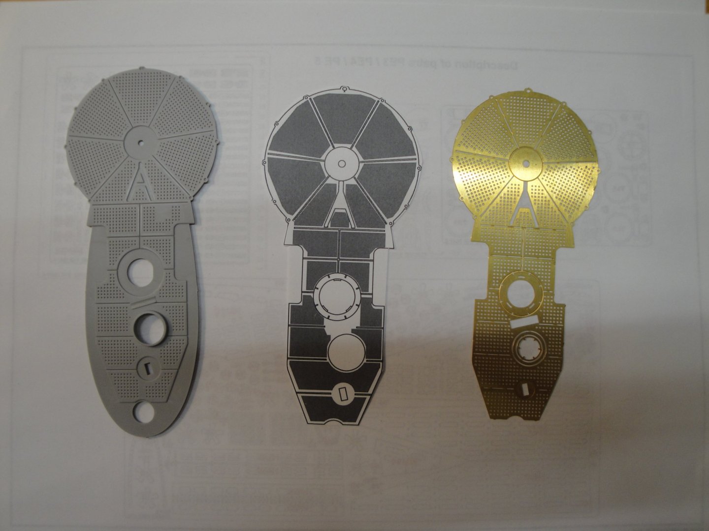

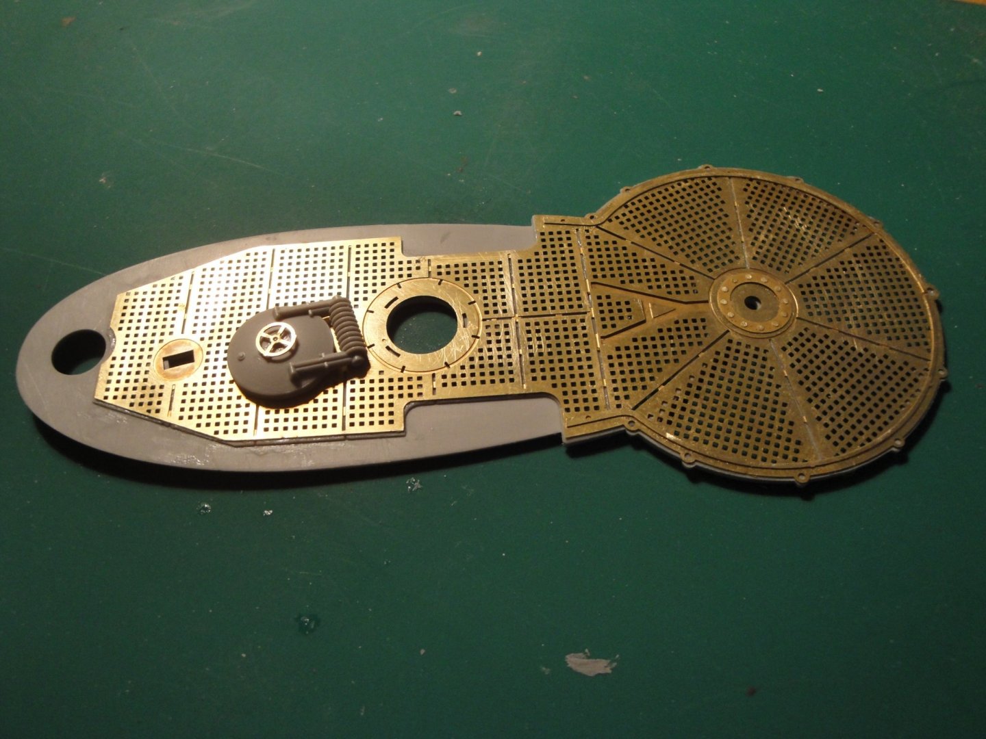

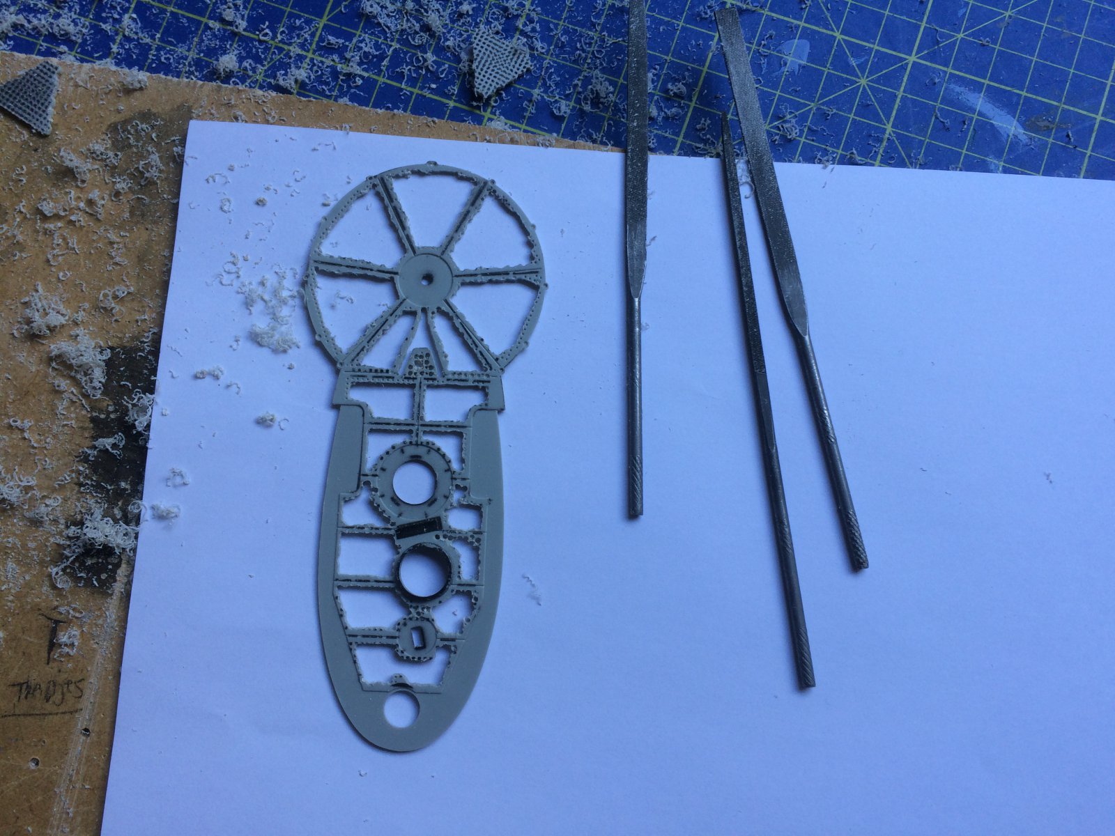

Een kleine vooruitgang, want ik verander de zeilvloer in Zwitserse kaas. Nogmaals, de fantastische PE-set van RCSubs is perfect ontworpen en zorgt voor een zeer mooie pasvorm
De mal heb ik niet gebruikt, de PE over het plastic gelegd en met een zwarte primer gespoten om de markeringen te positioneren

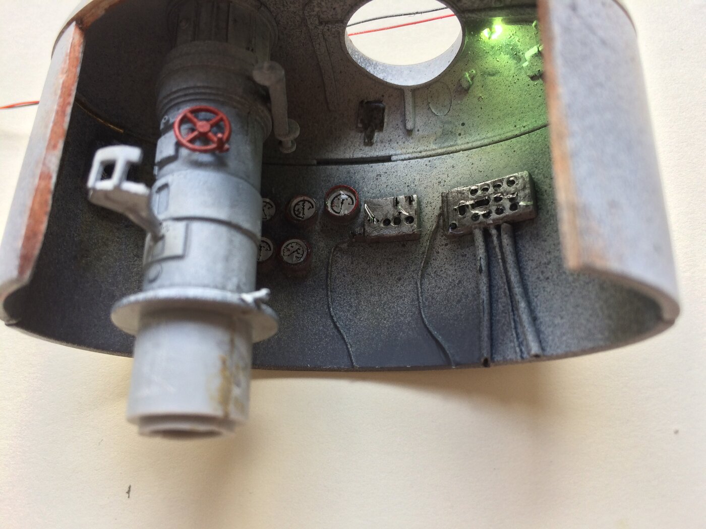

De ruimte onder de toren aangepast
Omdat het transparante zicht aan de verkeerde kant zit, moet alles in spiegelbeeld worden omgezet, ook de doorgang voor periscoop in het dek daarvoor aangepast
Bedrading toegevoegd, en een gat gemaakt voor de draden in het dek waar de lichten van de toren door zullen komen en verlichtings led aangebracht (schakelaarknoppen worden nog bijgewerkt)
