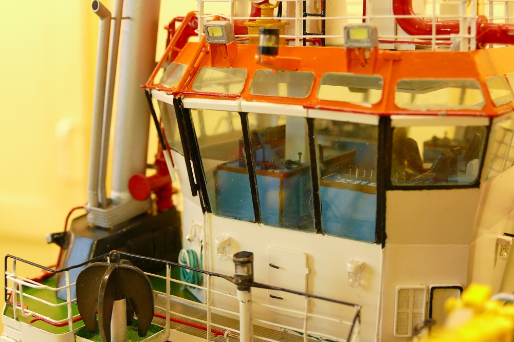

Blijf me verbazen over het enorme verschil tussen een geassembleerd geheel en daarna hetzelfde maar dan voorzien van kleuren. Bij het ene zie je het vakmanschap in gebruik van de diverse materialen en bij het andere zie je een werkelijkheid op schaal.
Mooi werk weer, uiteraard zien we straks de gloed van de diverse beeldschermen toch.... ;);)
Haha, bedankt voor je leuke reactie Frank. Die gloed ga ik je niet geven. Wat nog wel in mijn hoofd speelt is een afbeelding op maat maken van een (gevuld) beeldscherm, deze printen en dan er op plakken. Maar moet wel iets toevoegen, lees het printje moet wel super scherp zijn, een flets fotootje zie je ook niks op. Dan liever een scherm wat niet in gebruik is.

Dank voor je reactie Jan. Tja, zwarte ramen, ik heb dat al meer gehoord, scheelt wel heel veel werk, dat wel. Echter realistisch, nee, verre van dat. De 1:1 heeft echt doorzichtige ramen en dus heeft mijn model dat ook. Dat houdt dan wel in, dat je het interieur eigenlijk verplicht bent om te maken. Althans, iets wat er op lijkt. Daar komt bij dat ik het ook wel leuk vind om te doen. Maar het is je eigen keus natuurlijk;)

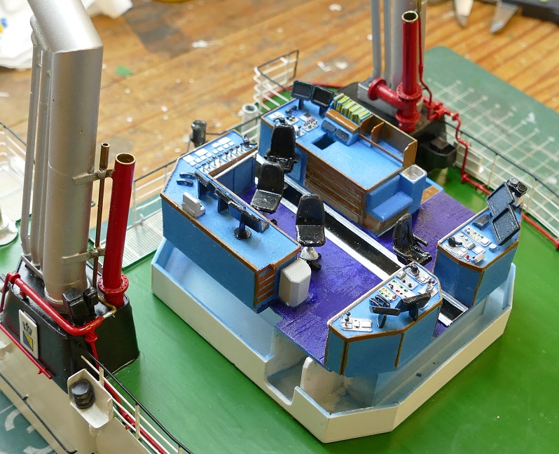

weer lekker bezig geweest. De inrichting van de brug verder afgewerkt. Een volgende keer maar eens proberen om een plaatje op de beeldschermen te krijgen. Tot nu toe is me dat niet naar mijn zin gelukt.

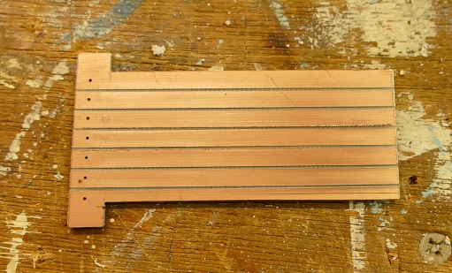

Een printplaatje gefreesd om de bedrading van de mast/ stuurhuis en opbouw te monteren.

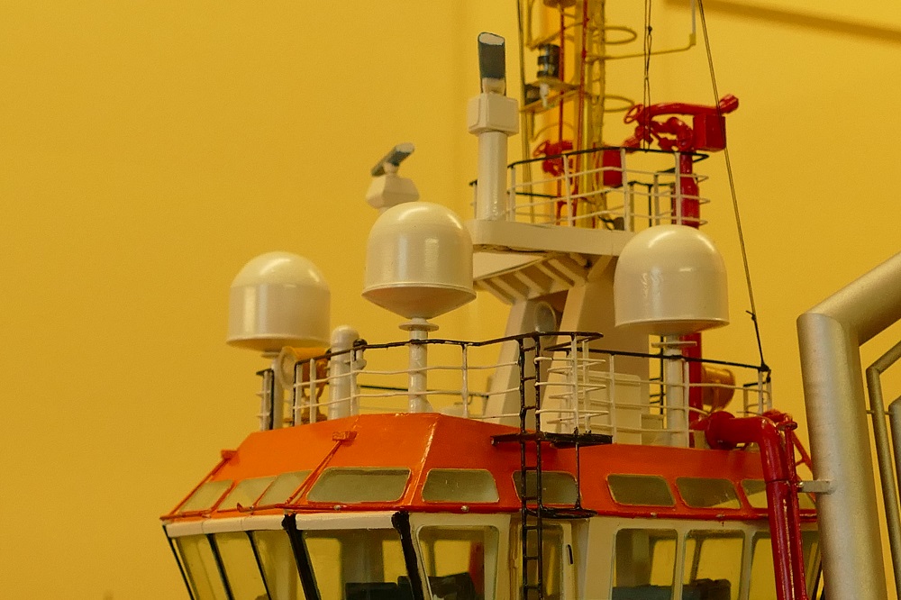

En dat ziet er dan zo uit. De afgaande kabels, hier zit aan het einde een stekker, wordt aangesloten op het elektra platform boven in de romp. De stepdown module verzorgt de stroom voor de radars. Deze draaien op 1,5 Volt. De rest allemaal op 12Volt.

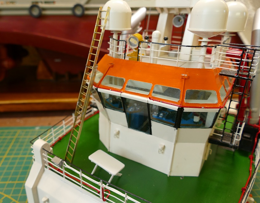

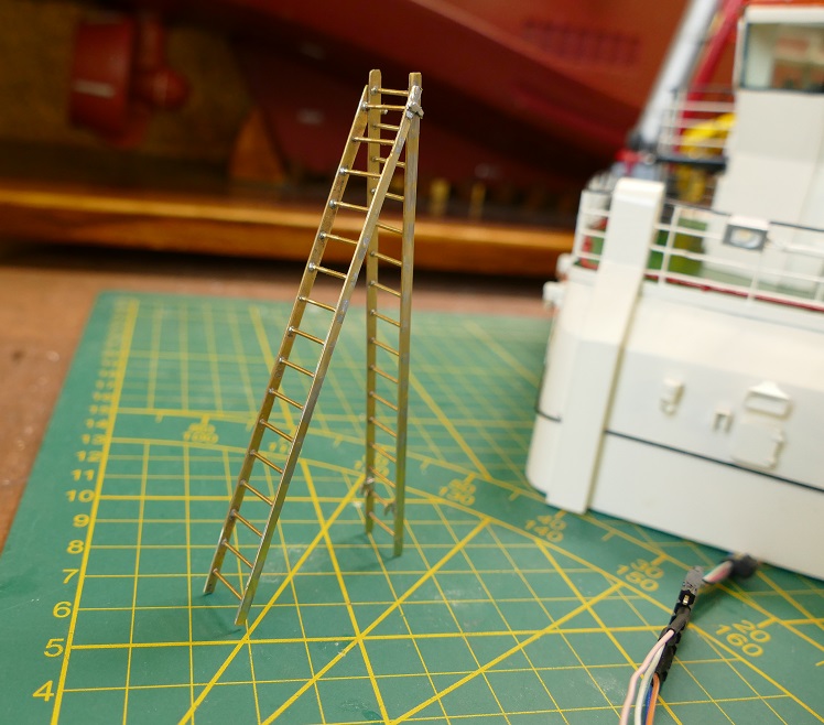

Nog een schuifladder gemaakt. Deze hangt aan de buitenkant van de Cargorail aan SB kant.

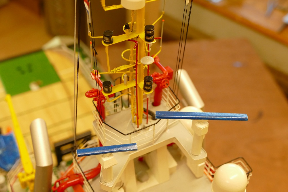

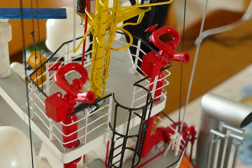

De Crucifix voorzien van een werklamp alsmede nog enkele bevestigingsplaten voor D-sluitingen. Als de Crucifix gemonteerd wordt zal dit nog wel duidelijker worden.

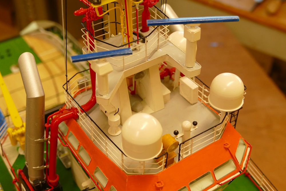

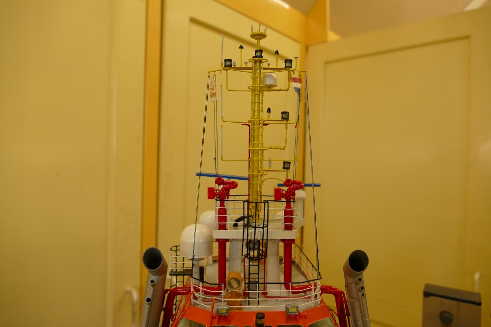

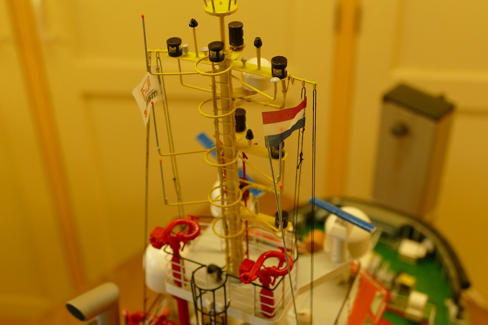

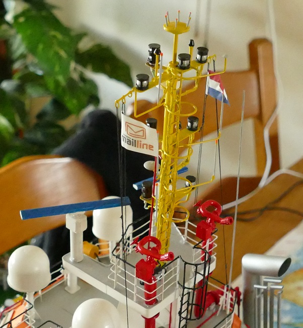

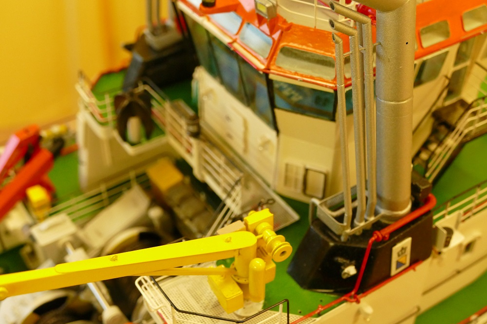

Hier nog een plaatje van de FIFI's en de aankleding van de mast.
En tot slot nog een close up van de FIFI's. Ben er zeer content mee.

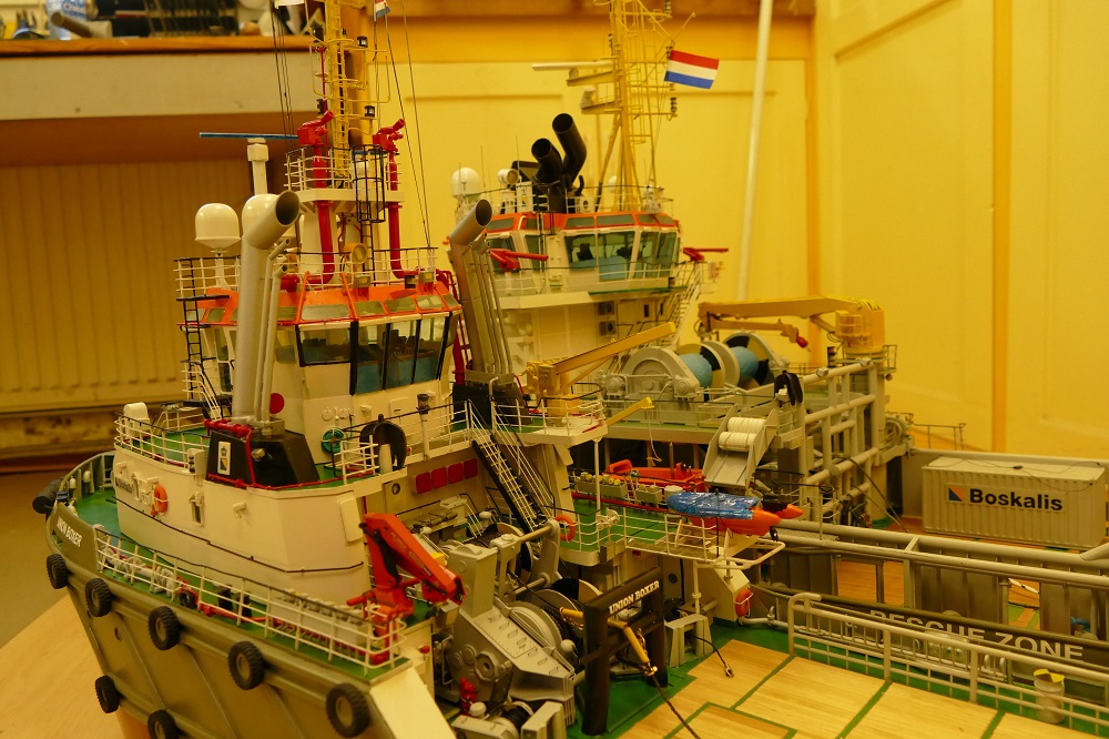

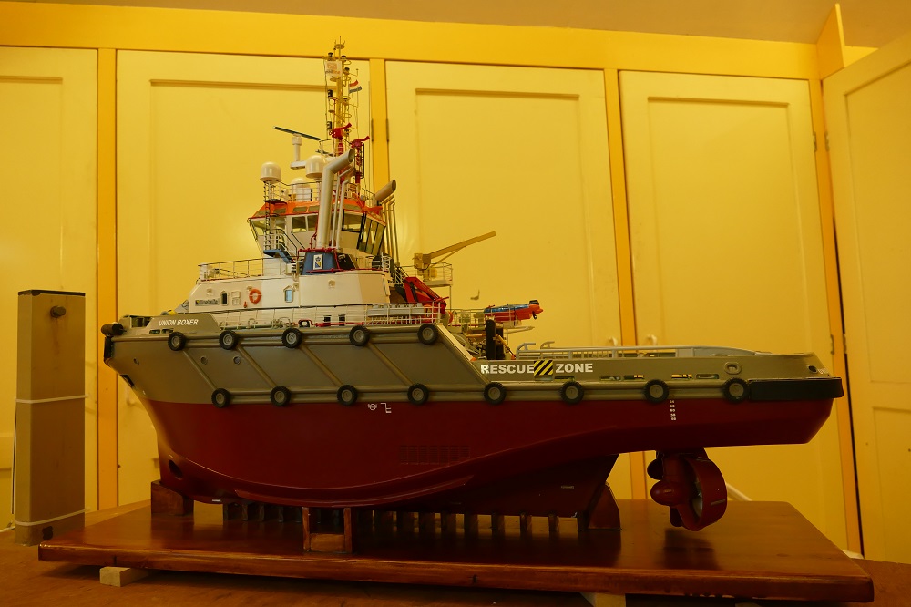

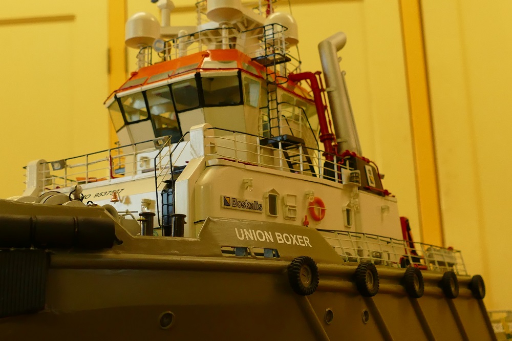

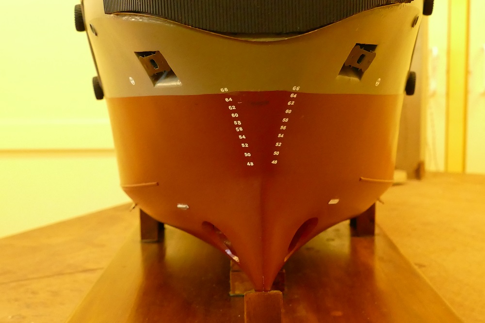

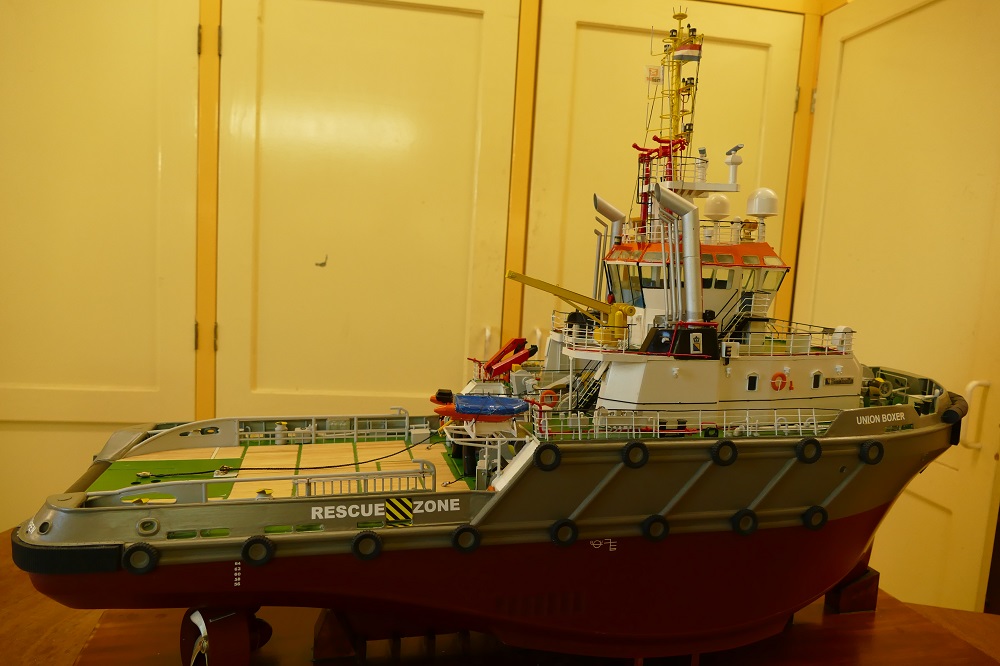

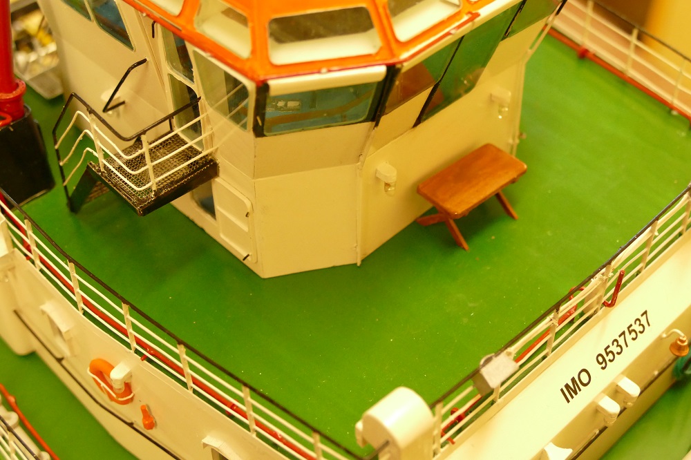

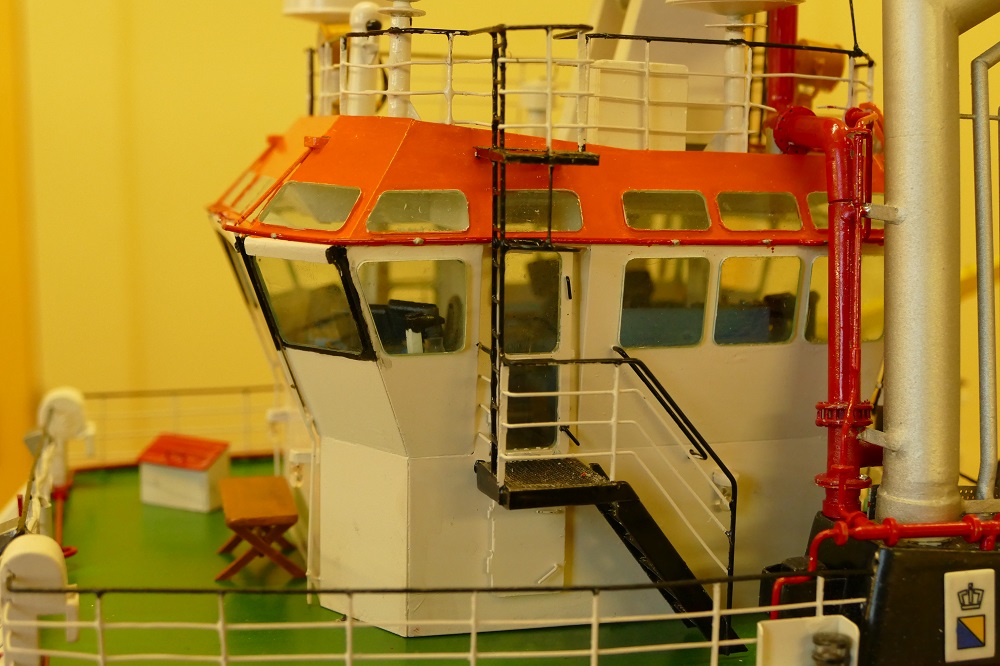

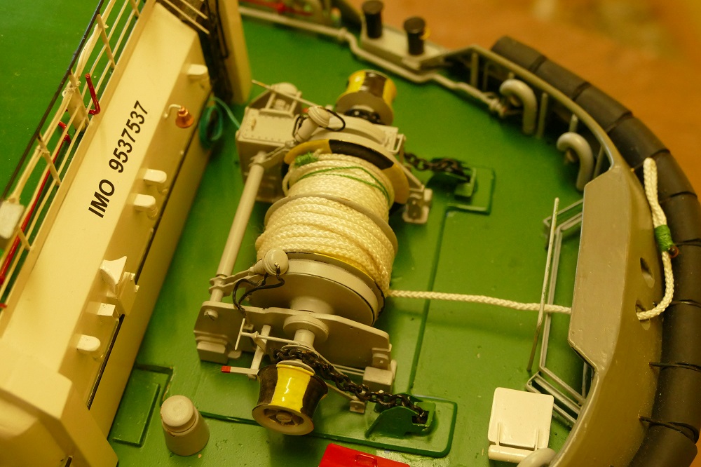

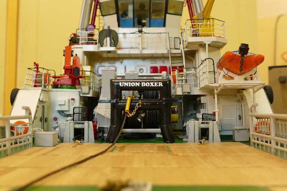

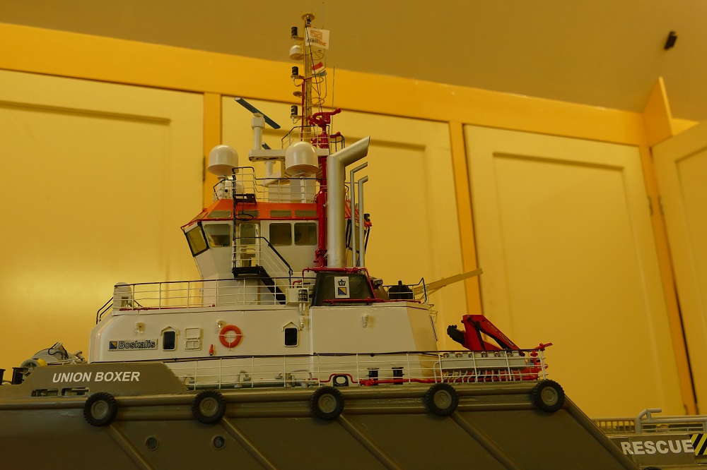

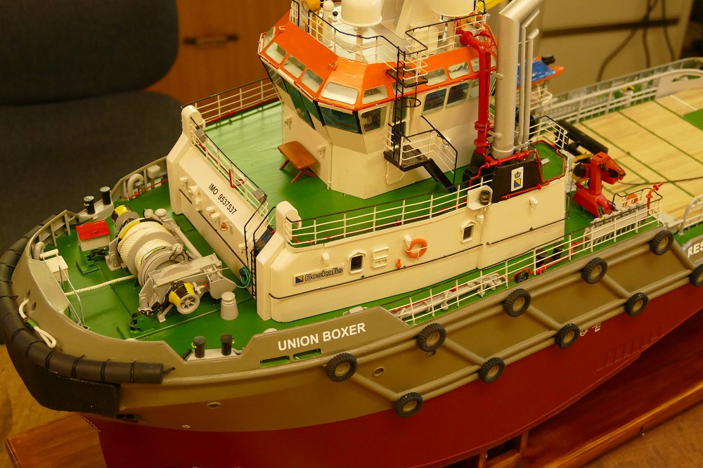

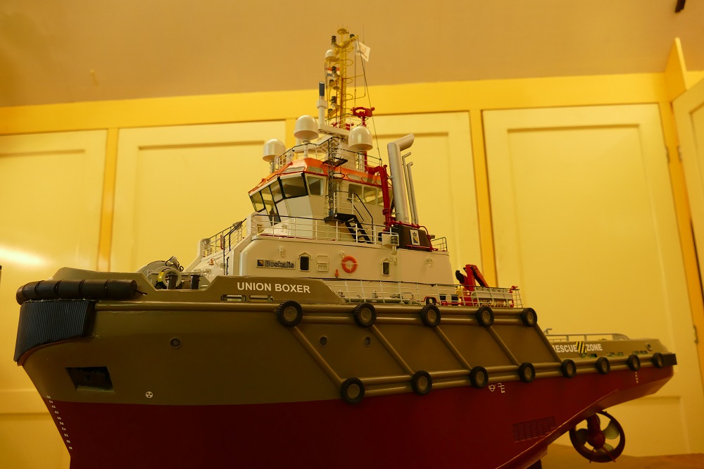

Ben met de Boxer op reis geweest en een stel prachtige decals gescoord. Kijk maar even mee.
Hier zie je een foutje helaas. Het rode vlak loopt niet mooi strak door. Ook kwam ik er achter dat het rode vlak aan de voorkant iets te hoog oploop. Gaat maar om een mm of 3 maar toch. Als er volgens jaar ofzo reden is voor spuitwerk ga ik dit meenemen uiteraard.

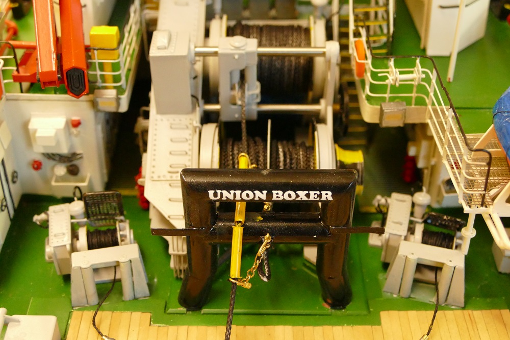

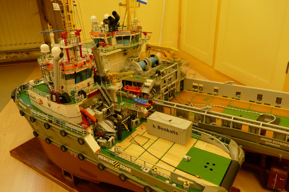

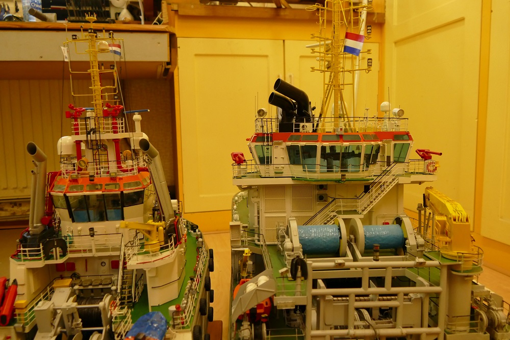

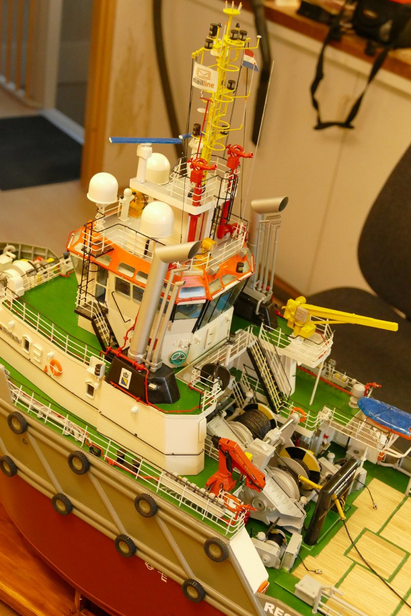

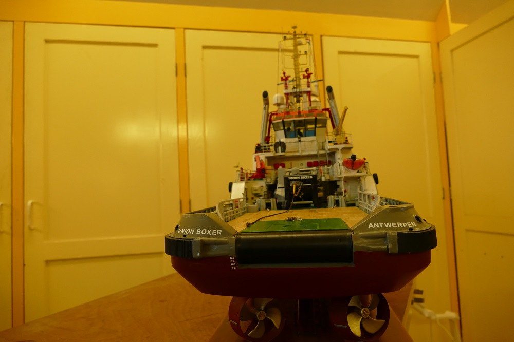

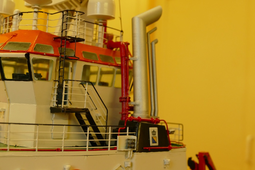

Verder een paar plaatjes van het geheel. Er zijn buitenom nog een paar kleine dingen te doen. De rest van de wzh zitten onderdeks, dus daar komen weinig of geen plaatjes van. Mogelijk nog een plaatje van de unit met de ( werkende) Karmforks en Towingpins.
Aangezien er maar 10 foto's per bericht kunnen worden geladen, maar gelijk een deel II gemaakt.
Deel III

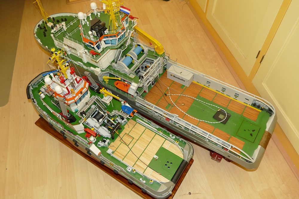

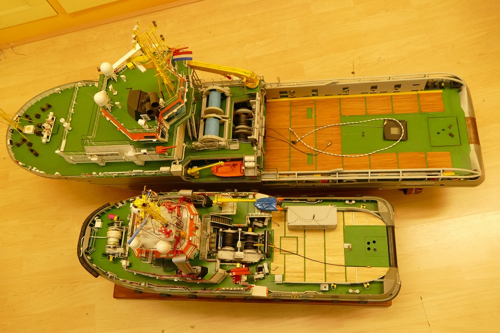

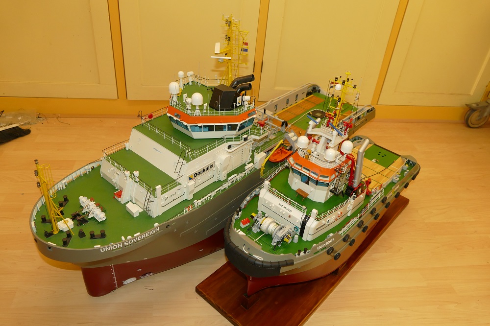

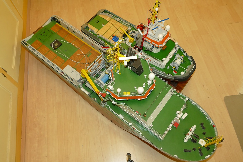

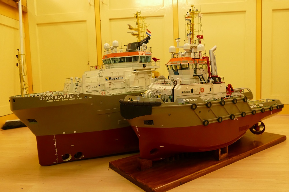

Vervolgens een paar plaatjes gemaakt van de Union Boxer met haar grote zus, de Union Sovereign. Mooie plaatjes.
Zo, is even werk, maar volgens mij de moeite waard. De volgende up-date zoals al gemeld, zal even op zich laten wachten. Zodra er weer wat te melden valt
kom ik weer in de lucht. Veel plezier en tot dan.
