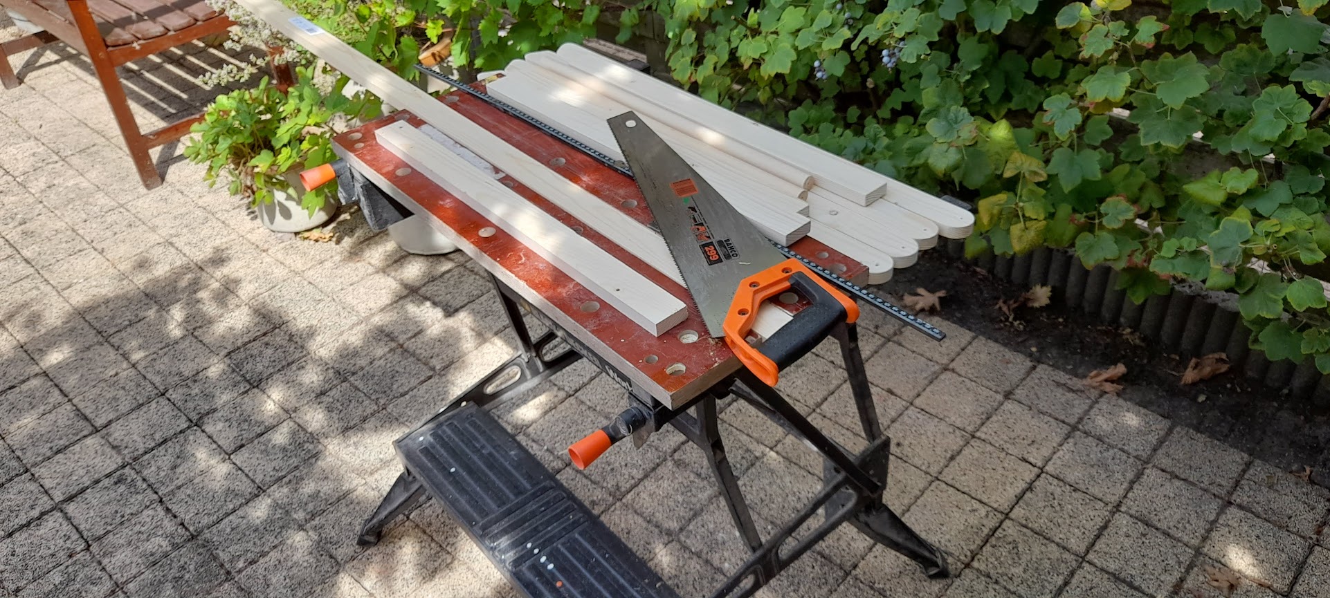

    Tot nu toe heeft de boot gedurende de hele bouw nog op een bokje van een andere boot of op het workmateje gestaan, maar nu wordt het toch tijd dat zij een eigen bok krijgt.
    De bok, welke redelijk simpel is, heb ik naar voorbeeld van GW zijn foto en beschrijving gemaakt en is verder niet zoveel over te vertellen, maar hoort m.i. toch wel een beetje bij de compleetheid van dit verslag.
    Omdat ik het vurenhout, in elk geval wat kleur betreft, minder mooi vond passen heb ik deze, net als de masten, met een teak (tuin)beits behandeld en vervolgens ook weer blank afgelakt.

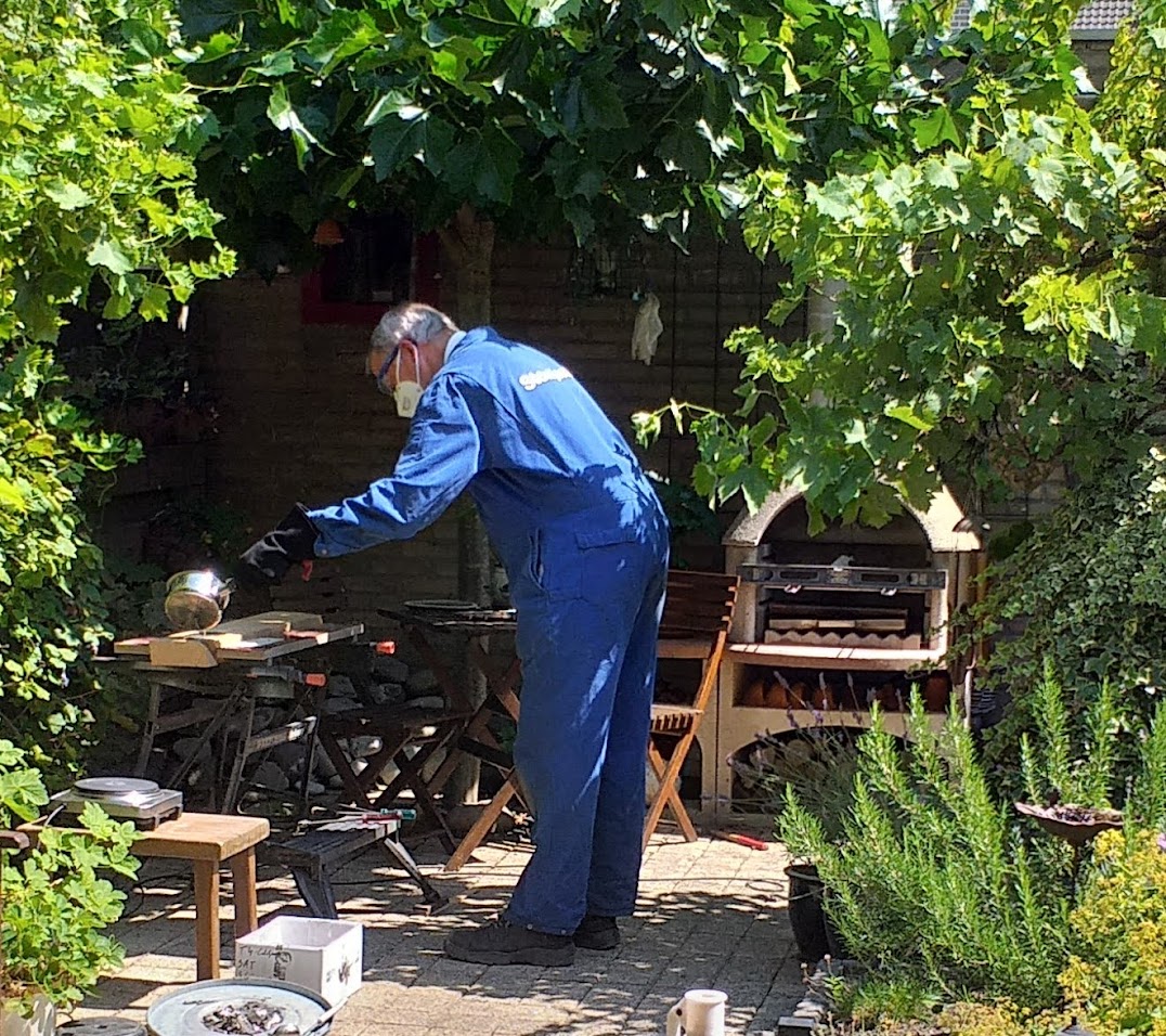

    Een oud en niet meer in gebruik zijnde pannetje was er in huis niet meer te vinden, maar een kort bezoekje aan de kringloopwinkel bracht, voor twee euro zoveel, de oplossing en had ik iets waar ik naar hartenlust mee kon kliederen.
    Een gasbrander of iets van die aard had ik ook niet, maar nog wel een oud elektrisch kookplaatje, waarbij het wel de vraag was of deze het lood met een smelttemperatuur van zo'n 330 graden vloeibaar genoeg zou krijgen :weetnie:.
    Zou dit niet lukken, moet ik toch ergens achter een gasbrander aan :oops:.
    Na een voorzichtig proefje, waarbij ik de oude, ooit eens gekregen, loodslab al aan kleinere stukjes had geknipt, lukte dit tegen mijn eigen verwachtingen in, toch vrij aardig en kon ik definitief op deze manier gaan (lood)gieten.
    Alles uiteraard met de nodige voorzorgsmaatregelen en voorzichtigheid :).
    De Workmate met gietmal goed stevig, stabiel en vooral ook waterpas weggezet.
    Goede handschoenen, veiligheidsbril en branddeken, van dat laatste weet ik niet goed wanneer ik die zou kunnen gebruiken, maar hij hing in de garage en heb hem er toch maar even bij gepakt ;).
    Klaar voor het begin.
    Of het (corona)mondkapje echt hielp weet ik niet :weetnie:, maar ik ben tijdens het opwarmen of afkoelen steeds zo ver mogelijk uit de buurt gebleven en heb op een afstandje, rekening houdend met de windrichting, de boel in de gaten gehouden.
    Alleen tijdens het gieten of bijvullen van wat loodsnippers bij het opwarmen, ben ik zo kortstondig mogelijk in de buurt van de pan of het gietstuk geweest.
    Hiermee denk ik te mogen stellen dat ik mijn werk zo veilig en verantwoord mogelijk uitgevoerd heb :).
