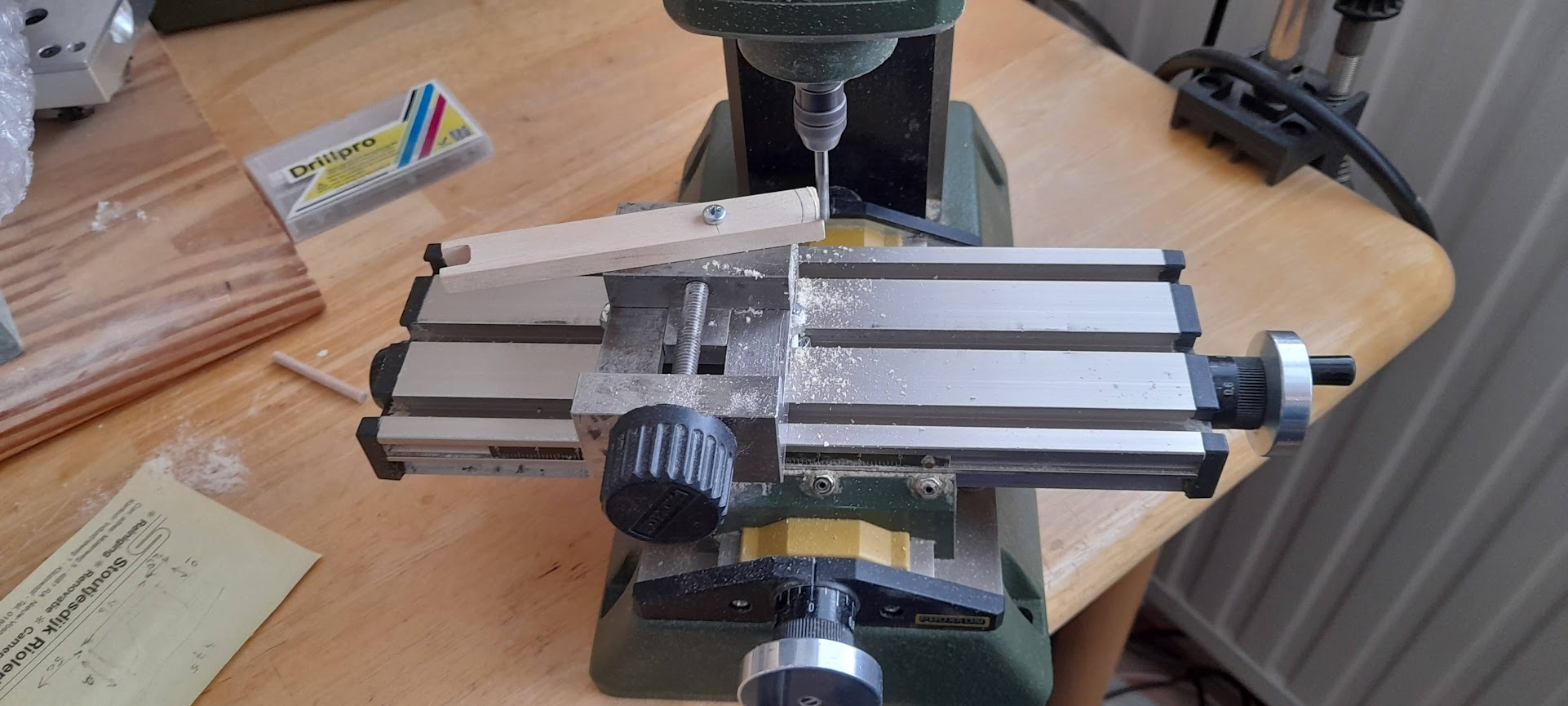

Samen met wat andere spullen had ik al eens bij de bouwmarkt een hardhouten schaaflat (9 x 28) mee genomen.
Op zich voor dit onderdeel eigenlijk gewoon te dun en te breed, maar heb ik het met een simpele ingreep toch weer wel gewoon bruikbaar weten te maken ;) en als ik het hier niet geschreven had, zou naar ik vermoed, ook niemand het ooit weten of gezien hebben.
Ik heb de benodigde lengte afgezaagd, daarna het gezaagde stukje nog een keer in de lengte gedeeld en vervolgens weer stevig op elkaar gelijmd.
Misschien allemaal een beetje omslachtig :weetnie:, maar ik hoefde niet nog eens naar de winkel en had ondertussen wel een mooi stukje (ruw) hout wat ik verder tot de gewenste boegspriet kon bewerken :p.

Het tafelwerkbankje, (en dan niet tussen de (blauwe) klemmen, maar tussen de tafelbladen zelf,) bood een prima hulp om de beide helften stevig aangedrukt op elkaar te verlijmen.
Daarna met een schaaf en de schuurmachine het ruwe werk modelleren.

Omdat je (ik) het toch allemaal liefst zo zuiver en haaks mogelijk wilt hebben, is de fijn afwerking met het freesmachientje gedaan.
Het is een werkje en je moet zoals te zien is, je werkstuk ook een paar keer verzetten / opnieuw inspannen, maar het eindresultaat is er daarna dan ook naar ;).

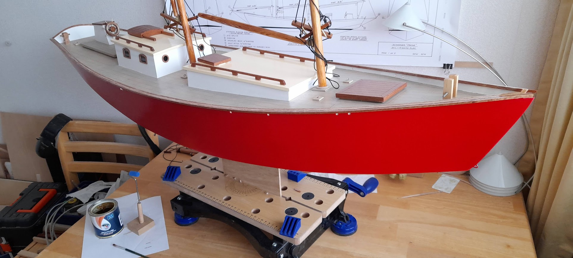

In bovenstaande staat, is er op het dek ruimte voor een aardige - niet weg kunnende - plons water :oops::eek:o_O , dus daar moet ook nog wat aan gedaan worden ;).
Ik heb lange tijd getwijfeld of ik de dek-afwatering / loosgaten vóór of ná de definitieve montage van het dek moest doen.
Immers, ik had ze al in het begin, vóór het samenstellen van de romp en aan de hand van de tekeningen afgetekend en ze toen maken zou gewoon de gemakkelijkste manier van uitvoering geweest zijn.
Echter wilde ik toch zeker weten dat ze precies op de goede hoogte van het dek zouden komen en eerlijk is eerlijk, ook bij mij verschuift er wel eens iets :oops:, waardoor het later misschien toch net niet helemaal meer zou kloppen :(.
Soms is dat maar een kwestie van een enkele mm. en zal je net zien dat dat op een plek als hier en goed in het zicht zou kunnen gebeuren of overkomen.
Uiteindelijk, maar dat weet je pas achteraf, blijkt alles van de eerste aftekening toch nog precies te kloppen :p:D.

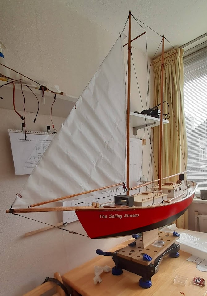

Vervolg bouwverslag.
Buiten weet de - al dagen durende - storm (hier aan en rond het huis tot dusver gelukkig nog zonder enige schade) van maar geen ophouden :confused:, dus misschien is dit toch even een mooie gelegenheid om nog eens iets aan het bouwverslag te doen :rolleyes:.

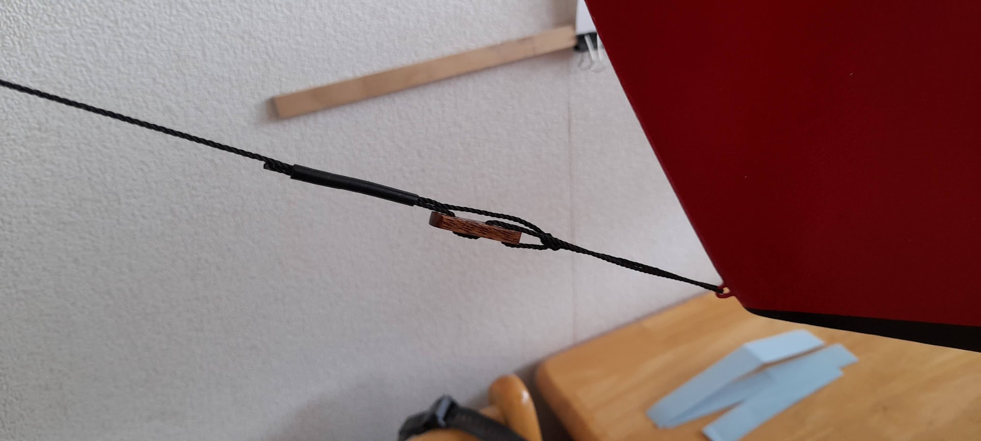

Eerder - ik dacht in post 68 - was ik al eens met de masten, de gieken en de gaffels bezig geweest en waren die op wat afwerkdetails na, zo goed als klaar.
Zo had ik voor mezelf in gedachte om de bevestiging van de hijs-val op de gaffelklauw niet met een simpel schroefoogje, maar in plaats daarvan via een messing plaatoog in de klauw te maken en met (messing) pennen te borgen. Zie onderstaande foto's.

Over de kleur heb ik niet zo heel lang hoeven nadenken en vind ik - niets ten nadelen van degene die daar andere ideeën over hebben - de kleur rood zoals ontwerper GW de Irene ook gegeven heeft, het best passende bij dit scheepje :yes:.
Ooit heb ik wel eens van iemand uit een grote doos wat spuitbussen voor een enkele (of was het een halve o_O?) €uro per stuk overgenomen.
In die doos zat ook een (onaangebroken) blik International Yachtlac, - kleur: signal rood - en was voor dezelfde meeneem prijs.
Wat ik er op dat moment mee moest weet ik al niet meer :weetnie:, maar ik zal het waarschijnlijk wel voor het koopje gedaan hebben :D.
In elk geval kwam het blik nu vele jaren later prima van pas en zou het ook precies de kleur en kwaliteit geweest zijn waar ik nu voor naar de winkel gegaan zou zijn.
AM-JKLVXhGdwIIgkH65xxprXS24HbMpCl0qRq96Uv4paD4tSU4OlAasWNZWvGWjiruZa2Kz0a2NXdN7GuE_RnH5lH70Ai2ZL_lfceZocxWBf0eSVMGGdMm0wsekabWkVBG8cSpjygl26_B7bHlyNMSYUUFww=w1359-h959-no
AM-JKLVj93C7E1ciqSaBm_h8_clqOhs927vl3WXp_VCZziebqCjok8Wd1B2zp4wvd44eaROS5mCzydXJhZhI2iaRh9UaDJvd4yVbNev-yzUOsP1UyqWpB9-m9Oqe2LNbEEOBm9aRsq0-AOSutmmuMVpXx8aS=w1925-h867-no
Hoeveel weet ik al niet precies meer, maar mede door het zeer dun aanbrengen met een mini-verfrollertje en het tussentijds licht opschuren, geloof ik dat ik er zeker acht of negen lagen verf op aangebracht heb.
AM-JKLVSkkeHJoqmK2xK7hOr-pBKLh2SZYIvO2YNWU5dmf2Iw_L_9Sf7bvsUSw4hDJlkvMXgb0XHVn_5o3nE61sNvzuD4_2TX8L6ajvPhxyu-fTF-_AFaiuSNfXhFnIkaHsBfsVJQljV7yvlGJgBO09Hsh2X=w1925-h867-no

De (nieuwe) scheepsnaam.
Hoewel de oorspronkelijke naam Irene voor menigeen best een mooie naam zou kunnen zijn heb ik er zelf niet zoveel mee en heb besloten haar een andere naam te geven.
Na het nodige wikken, wegen en wegstrepen heb ik uiteindelijk gekozen voor de naam "The Sailing Streams".
Waarom deze naam? Gewoon omdat ik hem leuk en op de één of andere manier wel een beetje passend vond :p.
De naam / letters heb ik ergens via internet besteld.
Wat mij bij deze aanbieder tijdens het bestellen opviel, was dat; als ik de naam (voor beide kanten van de boot) 2 keer achter elkaar, maar wel met spaties invoerde, een stuk voordeliger was dan 1 keer de naam invoeren en dan op 'maal 2' drukte.
Voor de naam op boeg had ik voor het mooie een grotere (23 mm) letterhoogte nodig dan op de achterzijde (16 mm) en heb ik daarvoor dus nog een aparte invoer moeten doen.
AM-JKLVScoLWAqlxvvwzpubeKgqEoV-hin8Mzawj_KIA-TxlPFSs7cQmkQLVKA3B9uh7TMPGy01Gm55zbc5bsAjYR68TLrL_T1JHcEvhswEcWN6HVpNRuTLEc3zZveOggOFuCHcpoHqXbQ0F7M5KLAgH2vWD=w1925-h869-no
AM-JKLUX_CCrVBnpYyNd4bScEgIJx5hbco_GBhip2dHIl6BWrw3JLfxsirm-Sf8DDyg-j_DgpfvGWWYE5WtGVKYwvRtOpejytZlwGJQQzhuUQr9jfxbqjNuaLagA6luq0IEUcOpTGatakzbsb4G-RGEgcY56=w1925-h867-no
Omdat de door mij gevonden plakletteraanbieder op zijn site niet de mogelijkheid aanbood om de letters rond te zetten, heb ik er voor gekozen om de letters gewoon op rechte regel te bestellen en deze zelf later in de gewenste ronding te zetten.
Of dat ook zou gaan lukken wist ik vooraf niet, maar je kunt het toch gewoon proberen :rolleyes:.
Hiervoor heb ik via de pc (in Word) de naam met zelfde lettertype en hoogte in de gewenste vorm gezet en uitgeprint.
Daarna een oud Pickup letterboekje gepakt en de print onder het uitlijn-velletje gelegd.
Dit schijnde net voldoende door om de letters te kunnen zien en volgens het (Pickup) systeem de letters, letter voor letter, van het schutvelletje te nemen en in de gewenste ronding te plaatsen.
Dit was even een werkje, maar lukte gelukkig wel:).
Een hulplijntje op de boot en met behulp van een stukje cellofaantape de naam op de achterzijde van de boot over te zetten.

Een oud stukje plank, een paar willekeurige schroeven en je hebt een simpelle mal om acht identieke pelikaanhaken te maken.

De pelikaanhaken zijn overigens gewoon van een stukje (1,6 mm) rvs lasdraad gemaakt en voldoende sterk. De (borg)busjes van een stukje aluminium buis.
Hier zijn ze toch nog een beetje te lang maar later, na ze nog wat inkorten te hebben, zijn ze precies goed.

Op onderstaande foto's de boegspriet- en waterstagspanners.
Deze zijn zoals vele dingen hier, eveneens uit gewoon een stukje plintenhout gemaakt.
Om het losse eindje touw netje weg te camoufleren en toch makkelijk te kunnen blijven spannen, gebruik ik een stukje installatie spiraalband.

Alles staat er nog wat losjes op, maar zo moet ze ongeveer wel worden :yes:.
Voor de mastkloten heb ik voorlopig nog even simpele tiewraps gebruikt, of ze blijven weet ik nog niet, maar zien we later weer wel.
En die zeillatten? ik denk zo op het oog te zien, dat die er ook nog wel op moeten komen.
Ik kan nu op een verjaardagsfeestje met een beetje visserslatijn in elk geval al wel de ware grootte van de boot aangeven :p:D.

Ik kan het niet zien, maar heb je eraan gedacht om de inslagdraad van het weefsel haaks op het achterlijk te snijden ?
Anders gaat het achterlijk binnen de kortste keren vervormen .
Ik heb nog eens even opnieuw gekeken René en was me daarvan al een beetje bewust, maar voor de twee gaffelzeilen zit het wat dat punt betreft wel goed en voor het voorzeil heb ik me achteraf misschien toch nog een beetje teveel laten leiden door de zuinigheid bij het uitsnijden van de stof :hammer:.
Dus dat zal straks wel het eerste minpuntje worden, maar ik reken erop dat er nog wel wat meer verbeterpunten zullen komen ;).

Hoi Bert, ik liep flink achter zie ik! Je bent al bijna klaar! Ziet er goed uit hoor!
Ga eerst eens proefvaren maar ik denk dat ik er voor zou kiezen om de piek- en klauwval niet te combineren maar apart uit te voeren. Op die manier heb je iets meer controle over de vorm van je zeil. Stel je maakt er nog eens een set bij die ook een bolling kennen dan kan je er helemaal je lol mee op.
