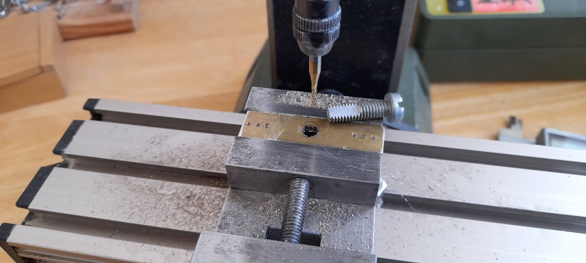

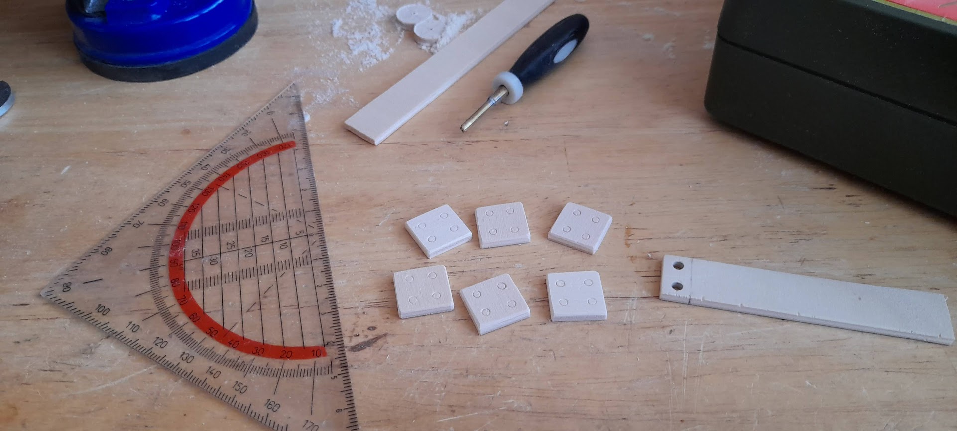

    Voor het maken van het roer had ik o.a. een ca. 30 cm lang en 6 mm dik messing staf nodig.
    Zelf had ik het niet in mijn voorraadje liggen, veel meer dan deze 30 cm verwacht ik op korte termijn ook niet nodig te hebben, dus minimale bestellengtes van 1 meter of meer, vallen als het even kan af.
    Eerder had ik ook al eens wat messing in China besteld en ook nu - mede door de voor mij prima prijs/kwaliteit - voor enkele Euro's (all in) het bewuste stukje messing over laten komen.
    Of het dan na zo'n lange reis van ....km (of zeemijlen) ook echt kaarsrecht aankomt, is natuurlijk even afwachten, maar geloof me, dit stukje kon je na uitpakken over een glasplaat laten rollen zonder dat je enige vorm van afwijking zag :).
    De roerkoning, of as, na uitpakken.
    Op de Emco voor het begin van de schroefdraad even een schuin kantje aan de as draaien.
    Daarna, nog steeds in de Emco, maar wel met de hand, de klauwplaat (en daarin het werkstuk) stukje voor stukje verdraaien om zo gecontroleerd de M6 schroefdraad op de as snijden.
    Aan het begin van deze bewerking gebruik ik hierbij een wat grotere (M10) moer om samen met de meedraaiende center het snijraam even vlak en haaks op de as te helpen aandrukken.
    Hierdoor pakt de draad snel(ler) en kan haast niet scheeftrekken of gaan.
    Tussendoor uit een stukje messingstrip ook even het armpje of roerhevel gemaakt.
    De afgeplatte M6 schroef dient voor de tijdelijke maatvoering, die straks als laatste ook op de roeras gemaakt moet worden.
    Na het uitzagen van het roerblad (3 mm multiplex en zelfde plaat als van de romp en spanten) alles even bij elkaar gelegd. Dit is straks zo'n beetje alles wat je nodig hebt en wat het moet gaan worden.
    Boren van 2,5 mm gaten voor de messing staf meenemers.
    Om zeker te zijn dat de gaten goed in lijn geboord worden, bij het inspannen in de machineklem, even een stukje staf in een van de reeds geboorde gaten geplaatst.
    Nu weer even passen, controleren, de zaak verder aftekenen en uitzagen (in dit geval uitfrezen).

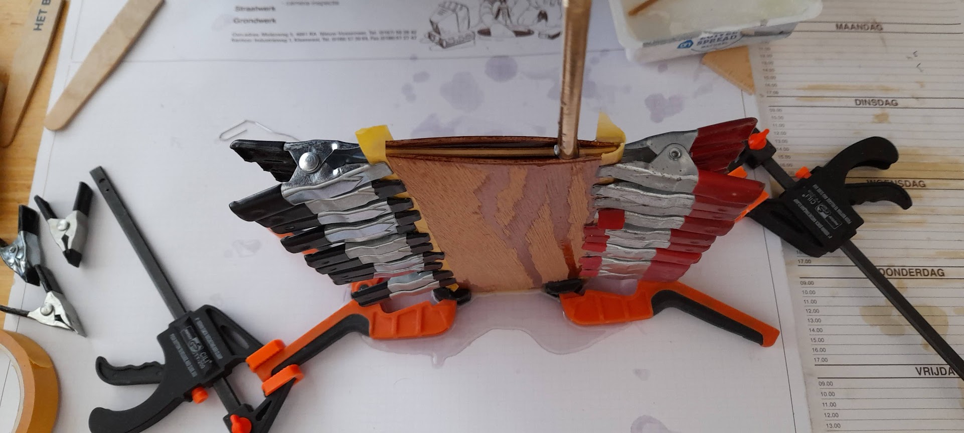

    Het voordeel van deze methode is o.a. dat je weinig met fillers hoeft te kliederen en gelijk een mooi strak roertje overhoud.
    Met voldoende klemmen de boel samengevoegd, en ter afdichting de onder- en zijkanten met tape afgeplakt.
    Nog een paar extra assistent klemmen om de boel rechtop te houden en daarna de - in het roer - overgebleven ruimte voor hechting en stijfheid met epoxy opgevuld.
    Bij de eerste poging, die aanvankelijk helemaal perfect ging, dacht ik met een satéprikker van bovenaf nog even wat mogelijk achtergebleven luchtbellen of holle ruimtes eruit te werken :weetnie:.
    Helaas gebeurde er toen - uiteraard helemaal onderin - ook iets met de (tape)afdichting en liep het roertje weer keurig leeg :oops:.
    Gewacht tot de restanten voldoende waren uitgehard en daarna een nieuwe poging, die deze keer wel goed ging en heb ik uiteindelijk toch nog lekker wat gekliederd :D.

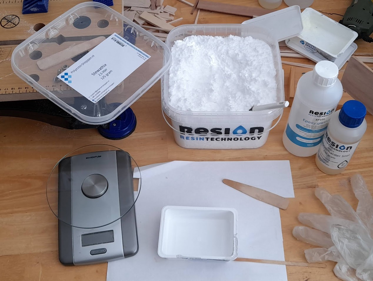

    Daarom, volgens bouwbeschrijving, de spanten en alle rompverbindingen nog eens extra verstevigd.
    Voor een goede hechting eerst alle verbindingsnaden met G4 voorbehandeld om daarna met een mix van epoxy en Stewathix een extra verstevigingsruggetje op deze naden aan te brengen.
    De Stewathix is een lichtgewicht toevoeg-product, waarmee je gemengd in epoxy een ijzersterke en goed te verwerken soort van epoxypasta kan maken.
    Super handig voor werkjes als deze en is o.a. te vergelijken met de vaak genoemde glasparels e.d.
    Achteraf was dit misschien ook wel een idee geweest om mijn roer (vorige post) te maken en te vullen :rolleyes:.
    Klaar om te beginnen en ik denk dat ik van die grote doos nog wel wat over ga houden :D.
    Afgekeken van een ander forum, heb ik van een paar roerhoutjes vooraf nog even paar handige verwerkingsspatels gemaakt, deze werken super en zijn gewoon een must bij dit werk :).
    Eerst in de normale verhouding de benodigde hoeveelheid hars en verharder mengen en daarna al roerend en tot een gewenste dikte, de poedervormige Stewathix erbij mengen.
    Het was voor mij de eerste keer hiermee te werken en heb vooraf uiteraard eerst wat proefstukjes gemaakt die ik vervolgens weer probeerde te slopen :eek: o_O :D.
    Dat laatste viel best wel tegen :oops:, dus gelukkig niet voor niets gekocht :p :D.

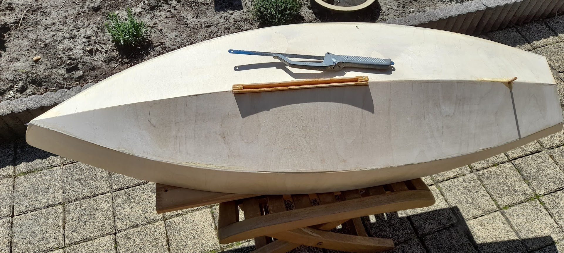

    Als ook de laatste onvolkomenheden weggewerkt zijn is het tijd om de buitenkant verder te verstevigen / waterdicht te maken.
    Dit doe ik (na eerst weer een G4 behandeling) met slechts één laag 80 grams doek (moet volgens mij voldoende zijn :rolleyes:) en epoxy.
    Jammer genoeg kon ik bij deze leverancier geen doek op gewenste lengte (in dit geval 1,5 meter) bestellen en moest ik dus ergens op de romp een kleine overlapping maken.
    De lijmklemmetje dienen hier nog even tegen het tussentijds op- of wegwaaien van het doek.
    Hier en daar moest er tussentijds nog al eens wat (in)geknipt worden, een geluk was daarbij dat de hars iets minder snel uitharde dan ik verwacht had en ik zo toch alles vrij netjes en strak binnen de verwerkingstijd rond de romp gedrapeerd kon krijgen.
    Na uitharden en een kritische blik, heb ik later nog slechts enkele minimale correcties hoeven uit te voeren.
    Overtollig doek en uitgehard hars wegknippen doe ik met een, ooit een bij HBM gekocht, mini-blikschaartje en werkt bijzonder goed.
    Hier de romp in zijn nieuwe jasje en klaar om - waar nodig - misschien nog wat geplamuurd te worden en een kleurtje te krijgen.

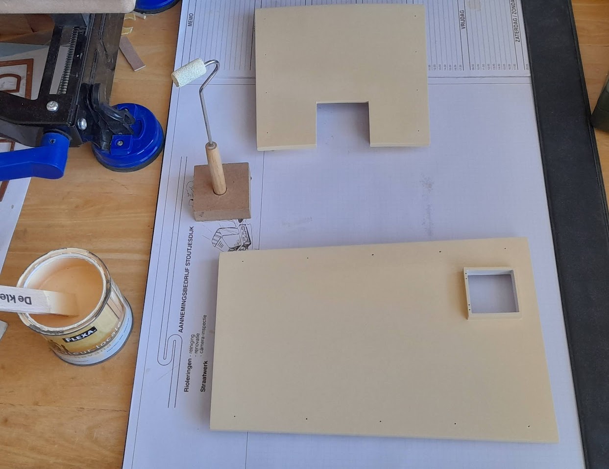

    Roefdak en ladingluik in de grondverf en eenmaal Savana geel gelakt.
    Aan beide onderdelen moeten nog diverse dingen aangebracht en gewijzigd worden, dus het fijne en precieze aflakken gebeurd pas later weer.
    Op deze bovenstaande foto is het verschil in kleur tussen hoofd- en achterdek duidelijk te zien :(.

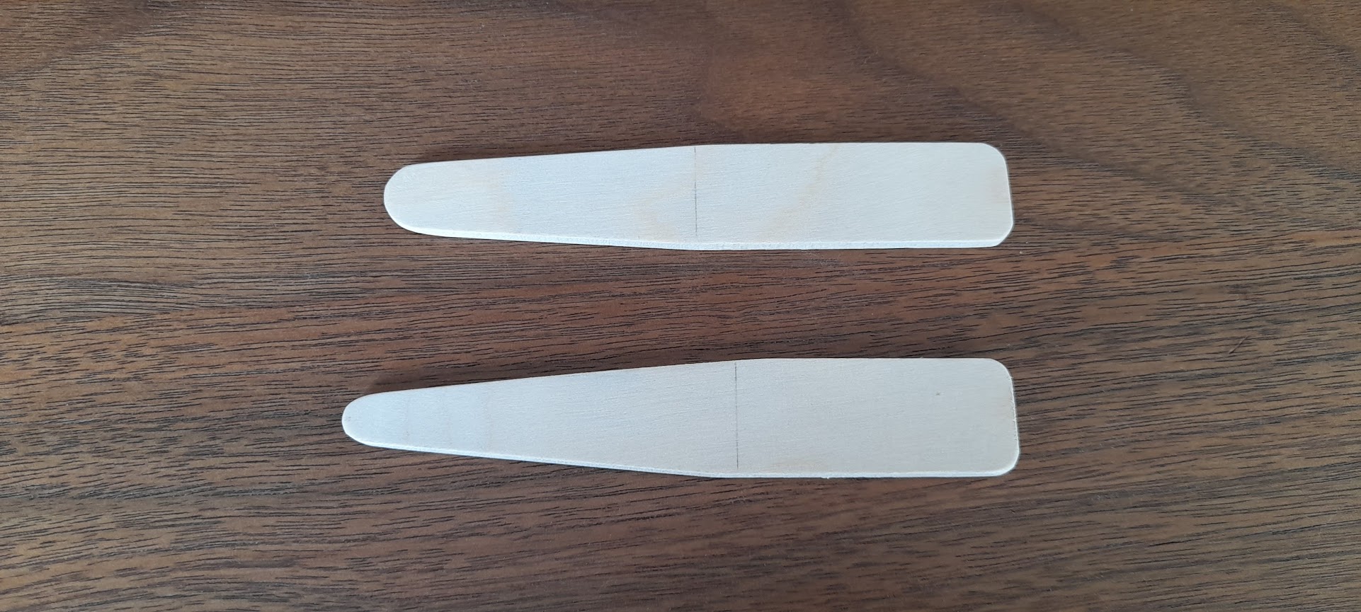

    Voor het maken van de gaffels heb ik voor mezelf even op een kladje de boel 1:1 getekend en uiteraard voorzien van de decimale maatvoering (foto onder).
    Uit bovenstaande blokjes worden dus de (mast)klauwen gemaakt.
    Voor een makkelijk te maken symmetrie heb ik gekozen, anders dan op de tekening, ze uit één stuk te maken en later te zien of ik ze nog wel of niet in tweeën deel.
    De eerste heb ik van begin tot het einde helemaal met de frees gemaakt, maar nr. twee heb ik, aan de hand van de opgedane ervaring bij de eerste, voor een groot gedeelte eerst met o.a. een zaag ruw voorbewerkt ;). Dat laatste scheelde wel een heel stukje werk :D.
    Foto's zeggen meer dan :offtopic: ;).
    Tot slot, (op deze foto nog niet zichtbaar) voor de fine tune, nog even de kanten en hoeken mooi afronden / vloeiend maken en behalve verlijmen voor het zicht nog een paar messing boutjes of spanstiften aanbrengen.
    Daarna doe ik het er denk ik wel voor :).

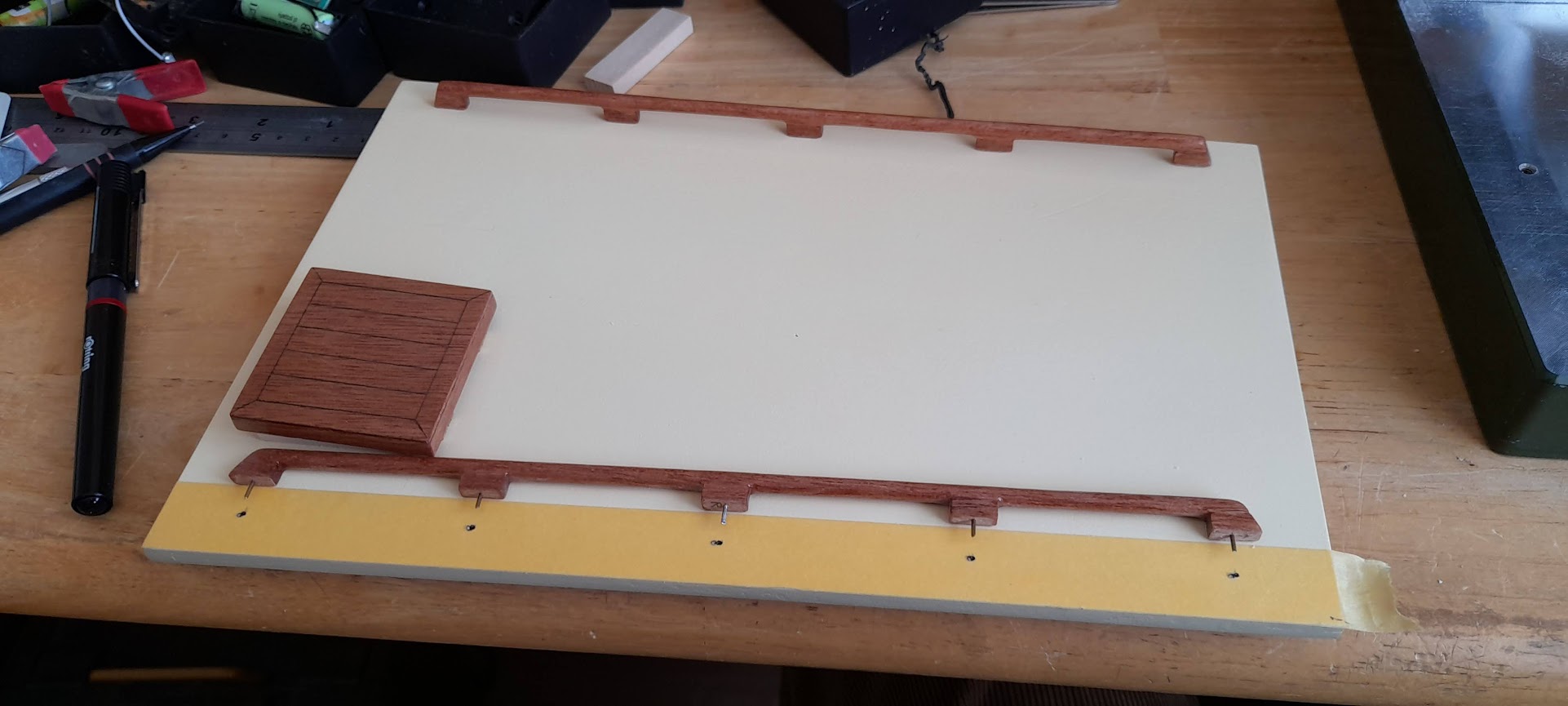

    Op zowel het roef- als het laadruimdek, komen over een groot deel van de lengte een aantal handgrepen.
    Om deze te maken heb ik bij de bouwmarkt een hardhouten schaaflat (4 x 32 x 2700 mm.) (zelfbediening, dus wel even de mooiste met de fijnste nerfstructuur er tussenuit gezocht ;)) gehaald en daarvan op mijn cirkelzaagtafeltje keurige 4 x 4 mm latjes gezaagd.
    Die 4 x 4 is een ruwe maat waarvan - een beetje afhankelijk van het (fijn)schuren en daarna het aantal aan te brengen laklagen - straks nog iets van zo'n 3.5 x 3.5 mm overblijft.
    Overigens; toen ik toch bezig was heb ik uit diezelfde schaaflat ook alvast maar de, eveneens 4 x 4, latjes gezaagd om daar later de potdeksels van te kunnen maken.
    Het maken van deze handgrepen is zoals uit onderstaande foto blijkt heel eenvoudig.
    Benodigde lengte voor de greep afzagen, van hetzelfde materiaal een aantal kleine blokjes zagen, een gelijke verdeling maken, plat leggen en de boel verlijmen.
    Lijm droog: begin en eind schuin afzagen, alles netje vloeiend rond schuren en aflakken.
    Soms, zoals bijvoorbeeld hier, lopen de dingen wel eens een beetje door elkaar heen en heb ik tussendoor ook nog even een toegangsluik naar het laadruim gemaakt.
    Onder dit luik wil ik straks ook de "aan- uitschakelaar" voor de accu van de ontvanger plaatsen.
    Op bovenstaande foto ben ik overigens een paar gleufjes (0.7 x 8 mm) in het raamwerk aan het frezen waar straks voor montage een deel van de scharnierplaten in moeten gaan vallen.
    Op het luik zelf heb ik de scharnieren voor het gemak maar gewoon (met Bison Kombi Power) verlijmd.
    De handgrepen zijn inmiddels in model geschuurd en afgelakt, maar staan hier in afwachting van verdere montage nog los op de opbouw.
    Het laadruim-luik is inmiddels ook zover klaar dat ik er een definitief plekje voor kan bepalen en er de doorgang in kan zagen.
    Op de bovenstaande foto bijna niet te zien, maar de schroefgaatjes zijn voorgeboord en nu kunnen de schroeven er in.
    De scharnierplaatjes steken hier nog een beetje door, maar worden later vóór de definitieve montage nog wat ingekort.
    De kruiskop schroefjes zijn RVS Ø 1.2 x 8 mm. en heb ik net als de scharnieren ooit wel eens in een aantal verschillende maten bij Ali besteld.
    In het grijze verleden heb ik wel eens geprobeerd om handrailingen als deze, gewoon zonder iets extra's, op de ondergrond te verlijmen.
    Dat gaat, maar vaak zat ik daarna toch, mede door het verschuiven bij het positioneren, nog met zichtbaar overtollige lijmresten en was ik daarna nog een tijdje aan het tobben om deze alsnog zo goed mogelijk weg te poetsen.
    Tegenwoordig (sinds de renovatie van mijn Inga IV) doe ik het anders, nl. het volgende:
    Gaatjes, ik dacht Ø 1.2 mm., tot 2/3 van de beschikbare hoogte in de onderkant van de handgrepen boren en voldoende uitstekende pennetjes, die een fractie (0.3) dikker zijn, erin duwen.
    Op de plaats waar deze handgrepen moeten komen, even een stukje schildertape op de opbouw plakken, de positie bepalen en weer (Ø 1.2 mm) gaatjes boren.
    Als dat netjes en heel precies gebeurd is, heb je een klempassing die strakker, mooier en (afhankelijk van de ondergrond-dikte) sterker is, en nog nauwelijks een (extra) druppel lijm nodig heeft.

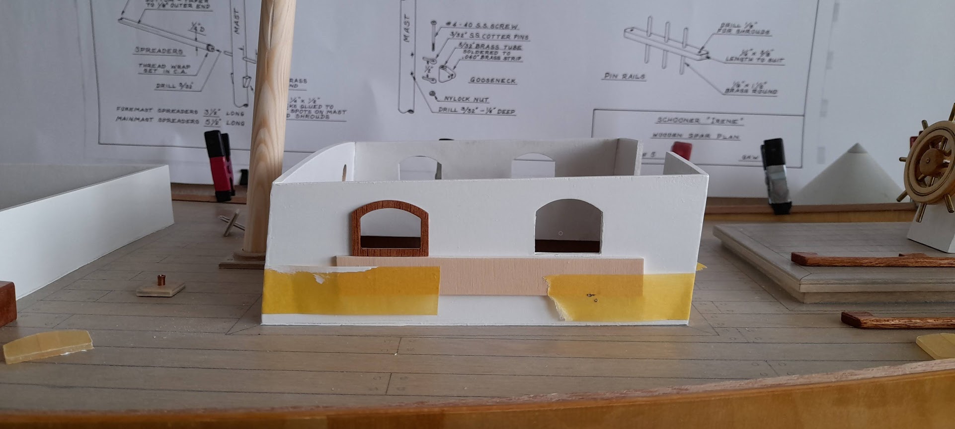

    Na al deze bovengenoemde werkzaamheden heb ik de dekken nog één keer afgelakt en zijn ze klaar voor montage van de accessoires.
    De kozijnen had ik eerder al eens gemaakt (post 48 van dit verslag), maar bijbehorende vensters moesten nog gebeuren.
    Hiervoor heb ik Lexan met een dikte van 2 mm gebruikt.
    Waarom 2 mm en niet iets wat dunner is o_O?
    Dunner heb ik in verschillende diktes liggen, maar met de keuze van 2 mm kan ik mooie stevige ramen maken die er als een klempassing in te zetten zijn en ik ze niet of nauwelijks hoef te verlijmen.
    Het Lexan was zoals gebruikelijk aan beide zijde van een dunne beschermfolie voorzien, maar uit ervaring weet ik dat dit bij (te) veel bewerkingen los gaat laten en het materiaal ongemerkt alsnog beschadigd raakt.
    Daarom de folie eraf en gewoon even opnieuw met schilderstape ingepakt. Een bijkomend voordeel is dat je op die tape ook wat makkelijker de zaak kan aftekenen.
    De klempassingen kloppen precies en ik weet voor mezelf dat dit - als ik er later eens per ongeluk tegenaan zou stoten of, om wat voor reden dan ook, enige kracht erop zou uitoefenen - sterker is dan wanneer ik hier Lexan van bijvoorbeeld 0.5 mm gebruikt zou hebben.
    Het definitief plaatsen doe ik overigens pas ná het verlijmen van de kozijnen op de opbouw.
    Zoals gezegd, lagen de kozijnen al een poosje klaar en kunnen nu met behulp van een hulplatje precies op de goede en evenwijdige hoogte worden geplaatst / verlijmd.
    De ingang van de roef maak ik, zoals vaak bij zeilboten gebruikelijk is, uit een aantal losse schotjes.
    Los is hier niet zo heel praktisch en daarom maar weer uit één geheel, waarbij ik met de frees voor het zicht, een aantal groeven maak die de losse schotjes moet simuleren.
    Om het helemaal af te maken ook nog een (denkbeeldige) ventilatierooster erin gefreesd.
    Het jammere was wel dat je van deze goedbedoelde streepjes en gleufjes - in tegenstelling tot wat bovenstaande foto laat zien - er na het nog een keer aflakken, te weinig van terug te zien is.
    Dus daar moet ik nog eens even opnieuw over nadenken :rolleyes:.
