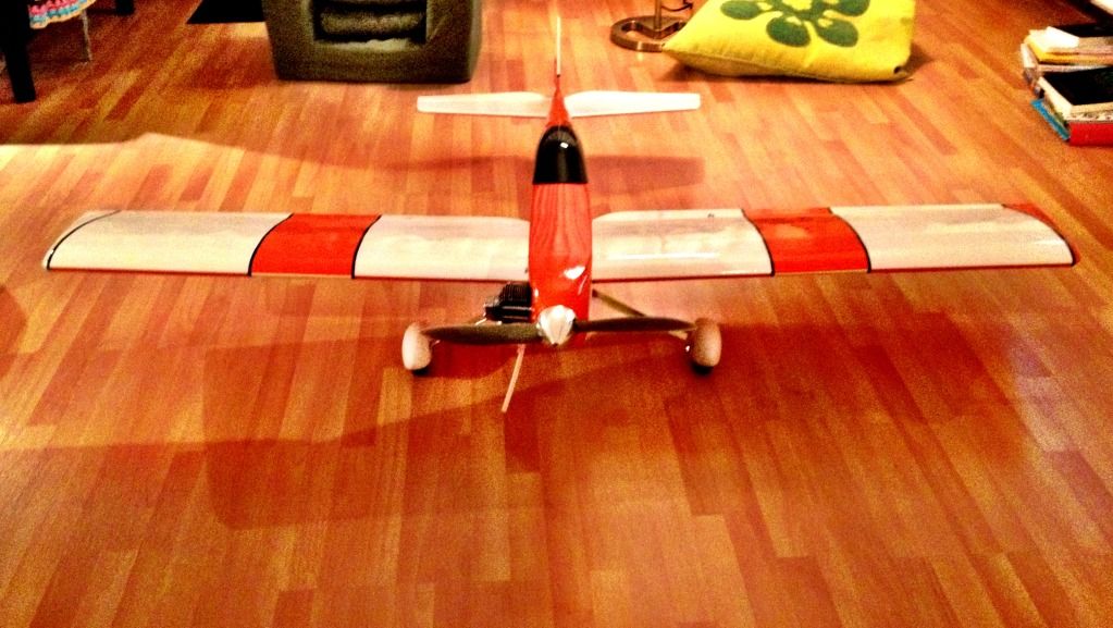

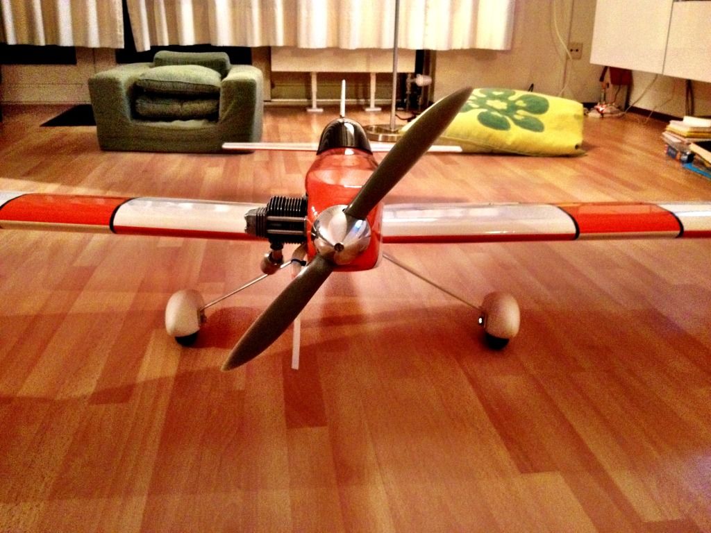

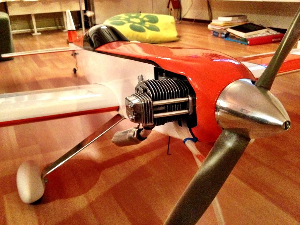

Zwaartepunt

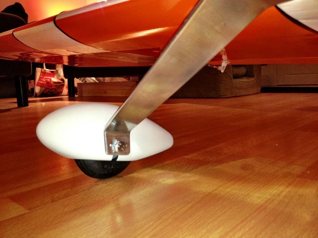

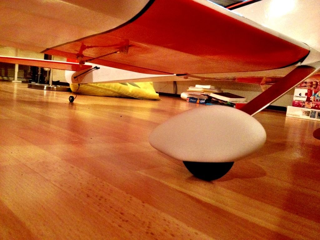

Vandaag de op-1-na-laatste handeling aan de wheelpants gelegd. Ze zijn geplakt (het waren twee halfjes per kant), geschuurd, gaatjes geboord en gemonteerd. Het enige dat nog moet gebeuren is oranje schilderen.
Daarna alles in elkaar gezet om voor de laatste keer een zwaartepunttest te doen. Ik had een A123 batterij in gedachten, maar het is toch een iets modernere LiFe batterij geworden. Net zo zwaar, maar platter, dus iets makkelijker te monteren.
De plaatsing van de batterij komt precies op het zwaartepunt en dat is opmerkelijk.
Hier nog wat plaatjes van het gevaarte in elkaar.
