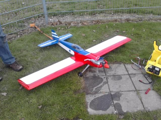

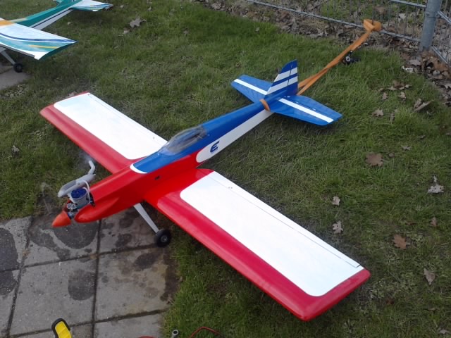

Afgelopen zaterdag gespot op ons veld.
Weegt 3,4kg met Evolution 10cc motor.
Toestel moet z'n maiden nog krijgen, de motor moet nog inlopen.
Mooi gebouwd en strak in de folie gezet. Mooi kleurpatroon, cheeck cowls:

mooi ding..
En dat is ook de venture 60?
verder geheel gebouwd volgens tekening?
Die van Arthur heeft her en der wat verzwarende mods tov origineel, maar of dat ook die resterende 400 gram is?

mooi ding..
Yep, een Venture 60.
Origineel gebouwd van originele tekening.
Wel met beplanking op de vleugels en twee leuke hamsterwangetjes op de bolle toet.
Wellicht krijgt ie pas in het weekend van 16 maart zijn luchtdoop.
Grtzz Frank
