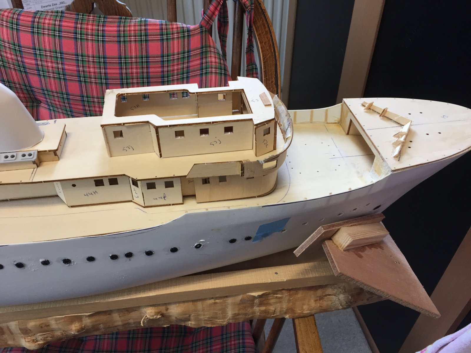

Een vraagje: Er zitten 2 latje op elkaar aan de voorzijde van het stuurhuis net boven de ramen, wat is daar het doel van?

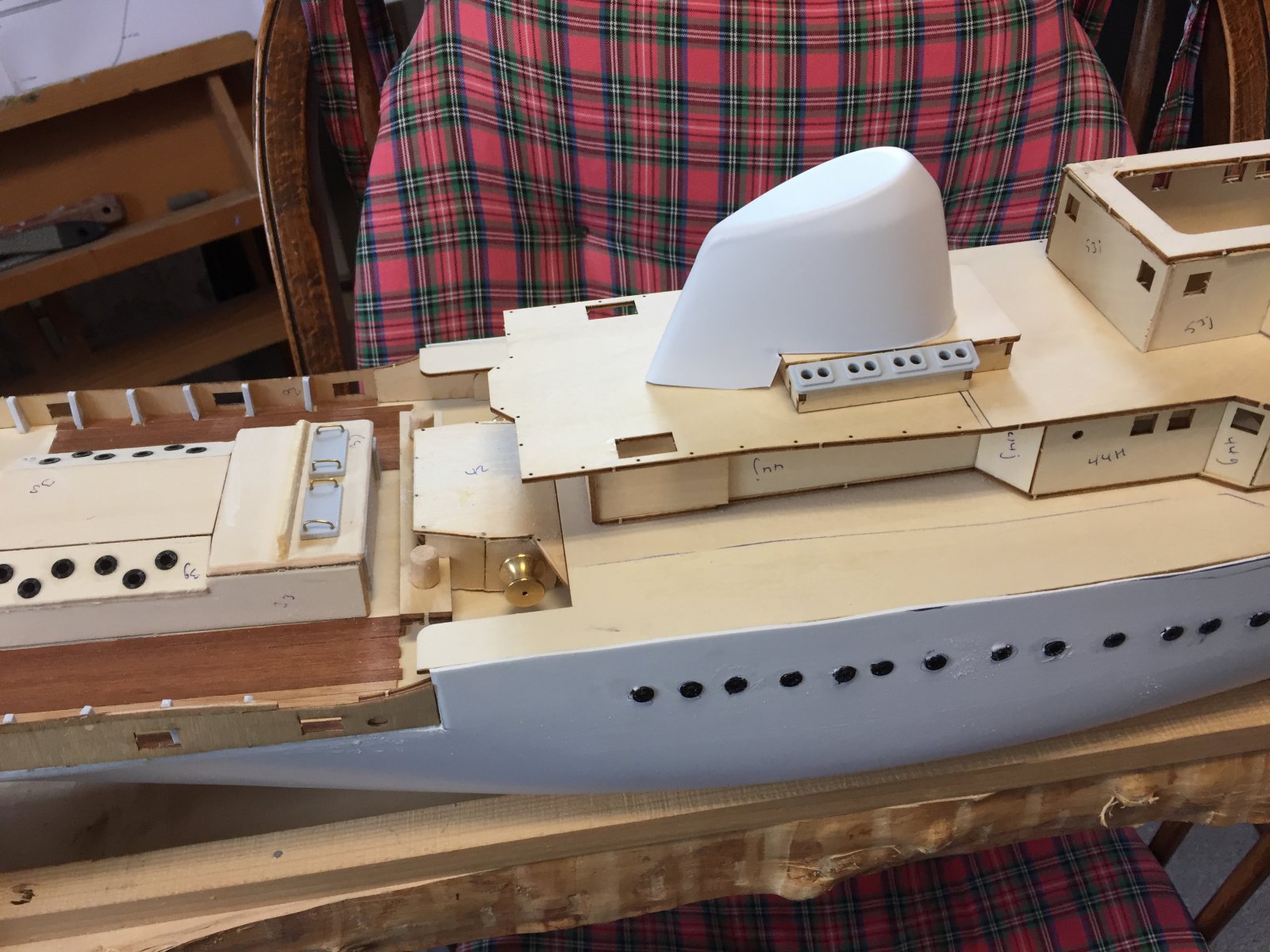

Ik kijk nog eens goed naar je foto's maar op het achterdek heb je de grote opbouw verkeerd om staan, ik weet niet of je dat nog kan corrigeren?
