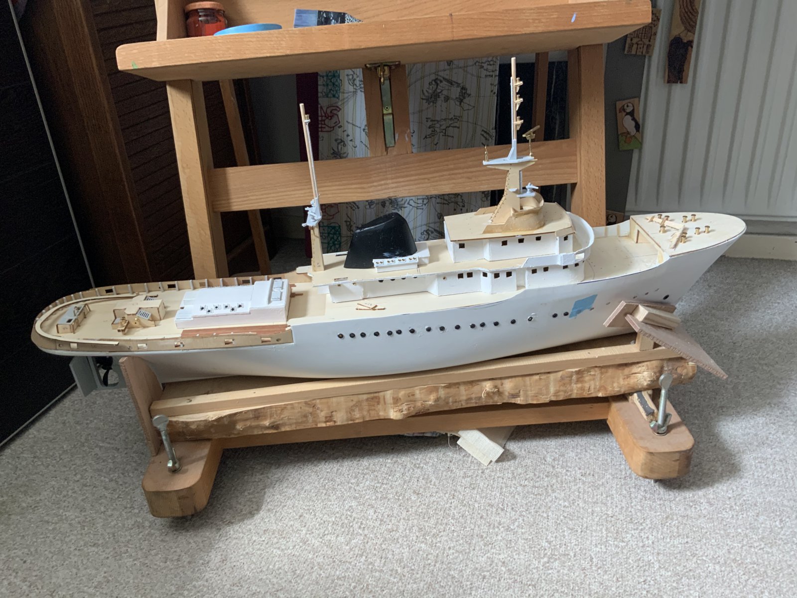

Alles zit er los op, zelfs de masten, behalve de dekken natuurlijk. Ben aan het afwerken, alles zit netjes strak, ruitjes er nog indoen voor het lijmen, wachten op missende onderdelen.
Heb die lelijke plastic heklichtsteuntjes vervangen door houten zelfgemaakte. Moet op jacht naar messingdraad, en dunne houtjes (3x5 mm) wegens een lijmfout in het onderdek.
Morgen alles stofvrij maken en dan dekken belijmen met fineer. Ik denk er nog over om de patrijspoorten op te vullen met siliconenkit, glaasjes wordt wel erg klein.

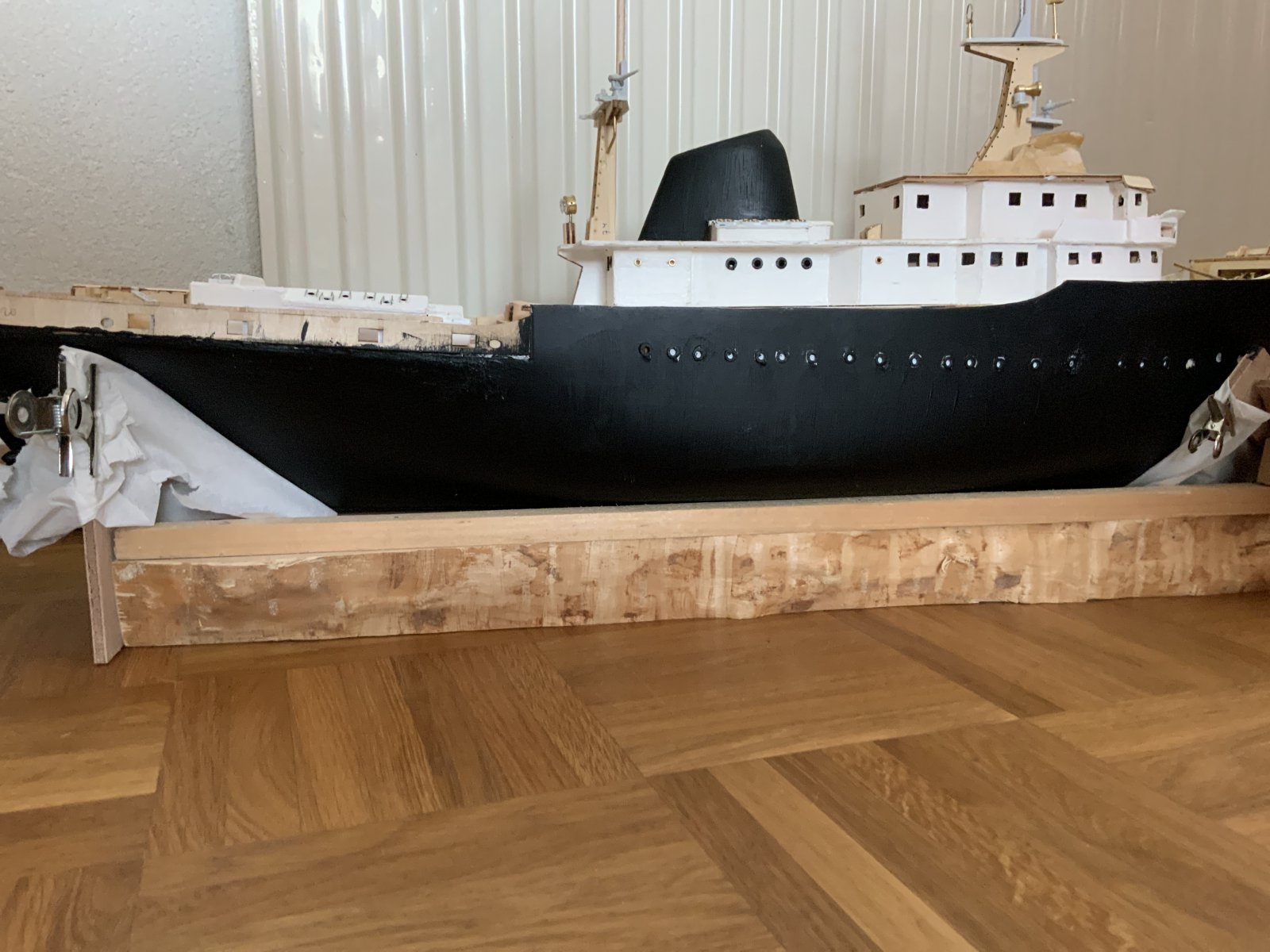

Dank u, dacht ik al. Gaatjes met kalkpapier overgetrokken, ga eerst buigen. Supertip. Overigens, scheepshuid geschilderd, mooi geworden.

Hoi mathieu, de boor is bij een of twee poorten uitgeschoten. Daar heb ik witte constructiekit in gedaan en daaroverheen de poort. Is wel netjes geworden, maar het netst is inderdaad dat het er wit is vanbinnen. Mooi effect inderdaad. Ik ga de kraan en de davits mooi weatheren met vingerverven. Vingerverven? Ja, op nog natte witte verf een beetje natte engels rood en dan met je vinger goed uitsmeren. En oliesporen komen er ook op, dat geeft van die mooie groengele tranen. Morgen is het hekjesdag, de patronen zijn er klaar voor.

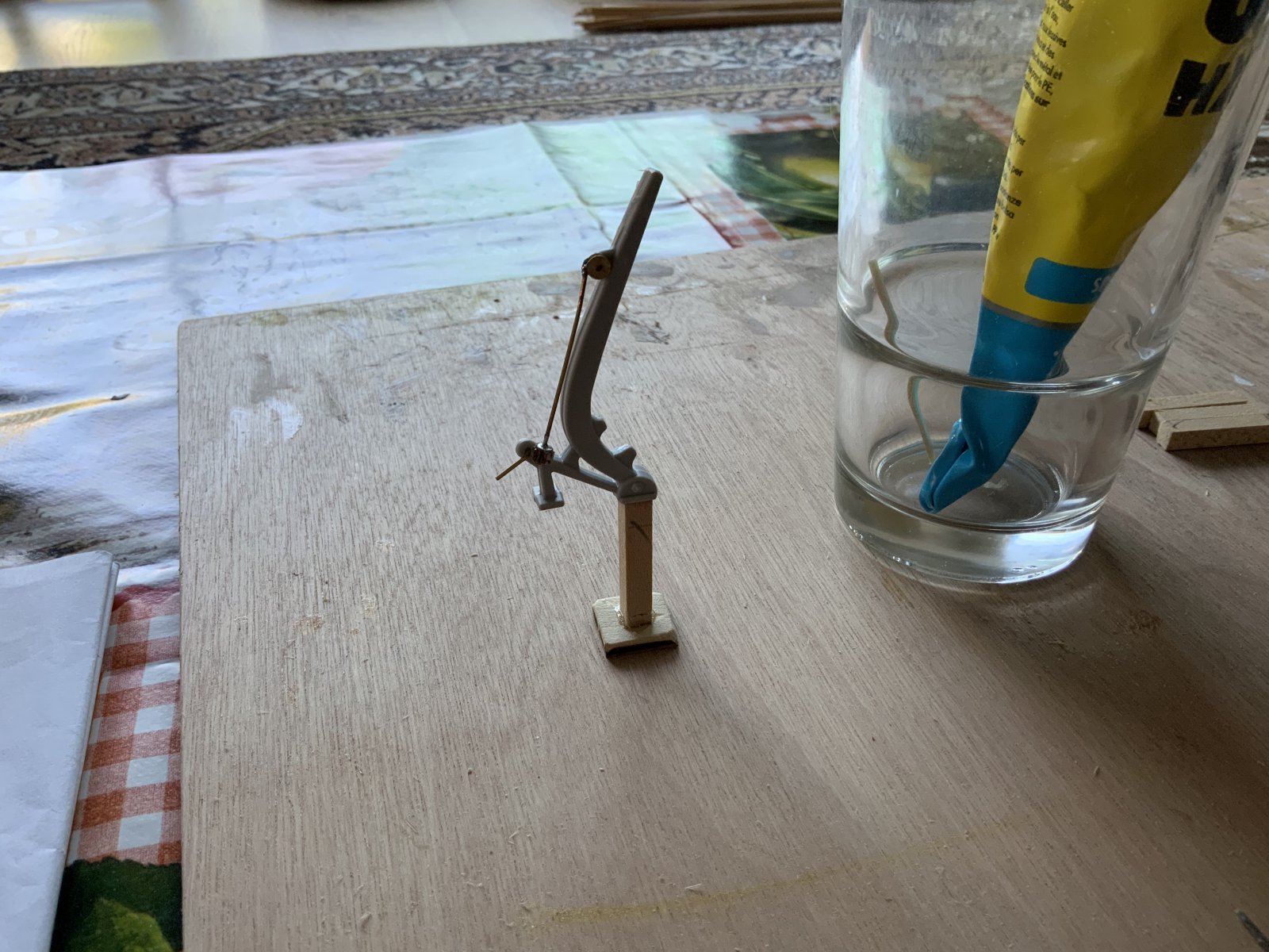

Dat was een goeie tip JaFa. Mooi gelukt. Vraagje, er zitten vier kikkers in mijn plastic deeltjes, zijn die om het manoverboordbootje op vast te zetten?
Marijke het zou best kunnen zijn dat de kikkers worden gebruikt bij de davits en dan waarschijnlijk voor een paar lijnen aan de reddingsboten. Even in de onderdelenlijst kijken en op de tekening. Gr. Klaas.

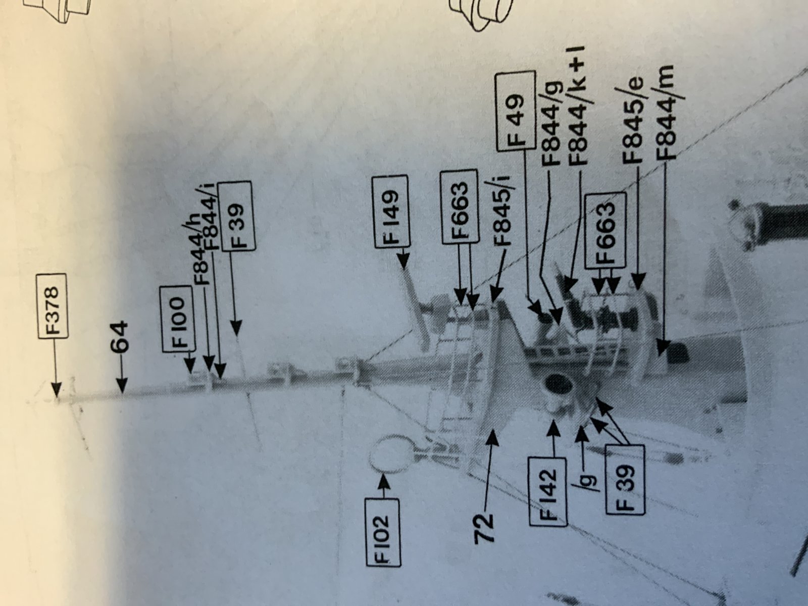

staat niks bij en kan ze in de tekening, en op de doos (gedetailleerde foto) niet vinden. Maar het is het enige waar het bij past. In de onderdelenlijst staan ze wel. Echt waar, er mag best een meer gedetailleerd werkschrift bij. Ben met de bomen bezig, ik ben eruit, maar het vergt een hele studie. Maar dat maakt het wel zo leuk. Die hekjes solderen is uitgelopen op een drama, alles bleef steeds scheef staan, wat ik ook deed. Na vier keer overdoen heb ik de hele boel bij het oud koper gemikt. nieuw draad gekocht (gelukkig hebben wij een zeer goed geoutilleerde smid) en ik heb ze nu gelijmd. En zelfs genaaid. (Huh? Ja, genaaid. Lijkt heel realistisch, gelukkig hangen op echte schepen overal touwtjes om dingen mee vast te maken.) donderdag weer verder, morgen schilderdag. Donderdag gaan de scepters erop, dank zij tip van JaFa zijn de gaatjes heel netjes geworden en zitten kaarsrecht en op gelijke afstand.
Ja, de bouwbeschrijvingen zijn bij Billingboats niet optimaal en ik ben daarin ook wel eens de weg kwijt geraakt. Deels door te vlug te willen en te weinig tijd besteed aan onderdelenlijst en tekeningen. Mijn laatste scheepje gebouwd vanaf tekening en deels een eigen draai aan de details kunnen geven. Bijgaand een plaatje van een sloep met davits en touwwerk. Aan elke davit ook een kikker. Kijk maar of je er iets mee kan. Gr. Klaas.
