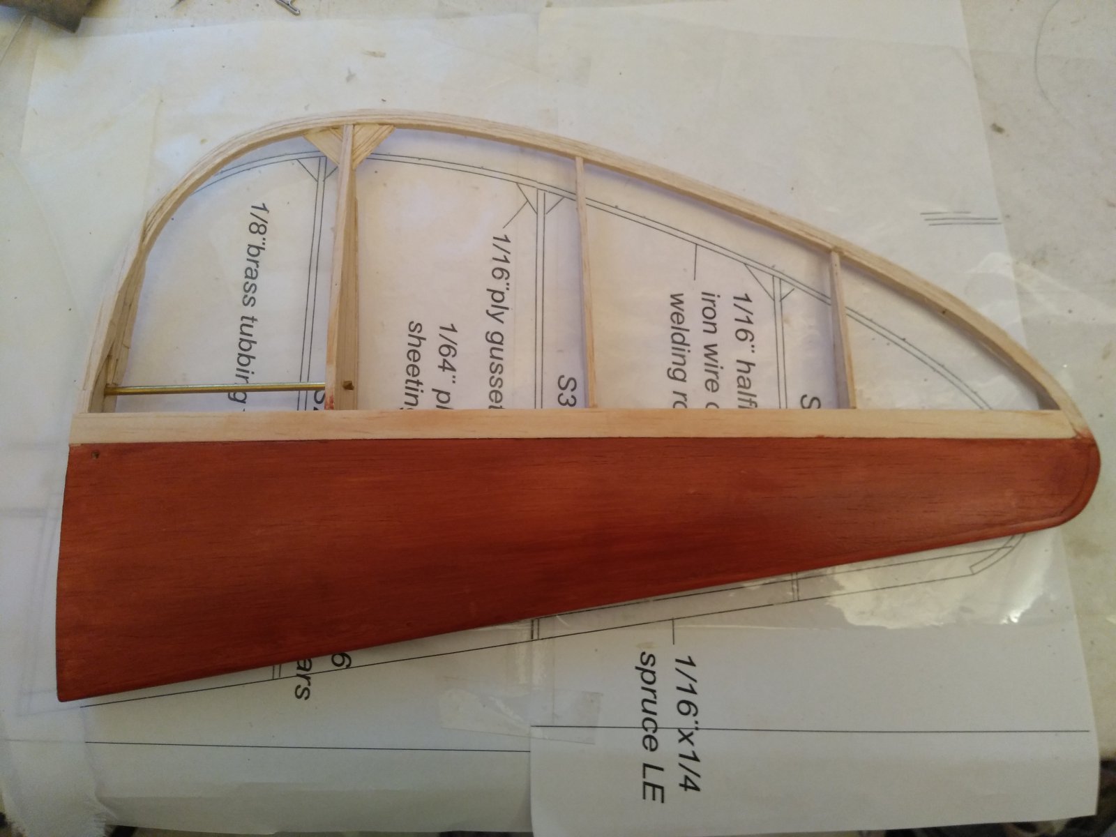

Om de stabilo helemaal klaar te maken wou ik eerst iets waardoor hij niet naar buiten kan.
Ik heb het volgende toegepast... Van een kroonsteentje het messing gedeelte doormidden gezaagd (het past precies om een 3 mm messing buis).
In het messing buisje een vlak gevijld zodat er net een gaatje komt.
Nu kan het stalen asje vastgezet worden, hoeft maar licht.
Nu kan ik de stabilo afmaken en met de koverall bekleden
De stabilo in de mahonie beits gezet, 2x.
Het is gewoon zonde om daar koverall over te maken omdat dan de kleur van de mahonie waarschijnlijk toch weer iets vervaagd.
Zou het verstandig zijn om enkel het open gedeelte te folieen door een hulplatje te lijmen net achter de mahonie kleur en de folie daarop vast te zetten ?
De mahonie word nog met transparante lak behandeld net als de folie.

Het verven met de beits is heel mooi geworden, ik vind het boven verwachting.
Er zitten 3 laagjes op.
Er mag geen enkel spatie of veeg lijm onderzitten wat na een keer schuren een witte plek opleverde, ik had dat namelijk maar heb het weg kunnen werken.
Boven de mahonie zit dus een hulplatje waar de koverall op gelijmd word.
Als dit lukt word het een hele mooie stabilo met de mahonie goed scherp en op kleur.
Voor de Stabilo is enkel balsa gebruikt behalve de voorlijst dat is een vuren latjes van 5x3, eigenlijk had ik verwacht dat die iets lichter van kleur zou zijn na het beitsen om het te accentueren maar is niet het geval.
In de tekening is voor het indekken 0.6 triplex gebruikt maar dan krijg je na schuren niet de mooie mahonie struktuur

En de koverall erop, ongelakt nog natuurlijk maar het is goed gelukt, de overgang van het mahonie gedeelte naar koverall is bijna niet te merken, en na lakken helemaal niet meer.
Wel komen er wat vezels los aan de rand , die knip ik af en als het gelakt is schuur je de restjes goed weg, zo ook aan de eindlijst waar de helften elkaar overlappen, daar zie je niets meer van.
Trouwens om het midden gedeelte van de Koverall strak te krijgen doe ik het eerst lichtjes en ga dan de kanten met lak instrijken, zo krijgt de koverall een betere hechting, na droging van de lak word het middengedeelte strak gekrompen en kan de folie niet meer van zn plek ,als ik het eerder doe word de heisegelkleber ook weer iets week en word iets van de rand naar binnen getrokken.
@Hajo.M Kun je schrijven wat voor soort beits je gebruikt hebt?
De beits die ik gebruikt heb is een binnenbeits van CetaBever Mahonie 0145
Dat het binnenbeits is maakt niet zoveel uit denk ik, er komt toch een laklaag over, toch was de kleur wel een gok voor me en na 2 keer was het me te rood, de derde keer was ik enthousiast wel met de kleur.

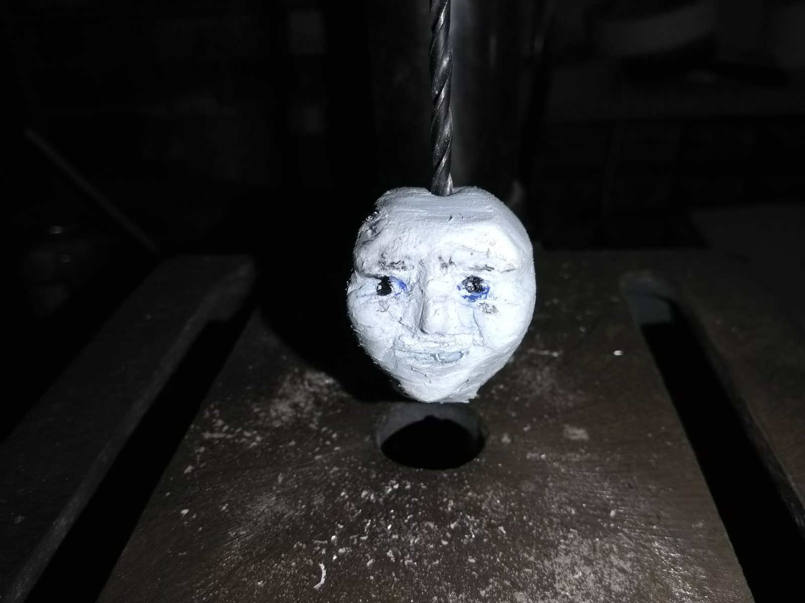

Vandaag geen zin om met balsa te werken maar moet straks ook nog een piloot in en geprobeerd een hoofd te maken van dat blauwe piepschuim.
Deze is te klein, deed het ff snel om te kijken of het lukt.
Ik denk wel goed, hij is zorgelijk heeft kraaienpootjes rond z'n ogen maar dat zou ik ook zijn als ik in een zwever van 1937 zou vliegen.

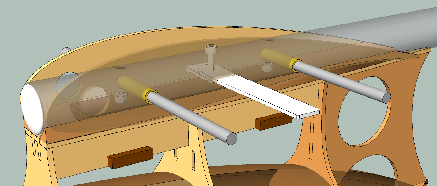

Zo wil ik de vleugel ook op de buis maken @max z , je hebt dan plaats voor de kabeltjes van de rem kleppen en rolroeren.
Dit zit vast en jij kunt het ook nog op deze manier doen lijkt me.
Het lijkt mij ook lastig om de vleugel direct aan de buis te monteren en dan de kabeltjes ook nog mooi weg te werken.
Er zou voor op de buis zelfs nog een servo kunnen of voor het richtingsroer of stabilo.
Ik had het anders bedacht, ik schuif een lat in de staartbuis en klem daarmee de buis op de, in de vorm geschuurde, bovenkant van de pylon. De bouten gaan er door gaten in de bovenkant in, en zitten verankerd in inslagmoeren in de donkerbruine blokjes die je ziet:
De wortelribben komen vrijwel direct tegen de staartbuis, en net als het origineel komt er een alu plaat overheen om e.e.a. af te dekken.
Maar de stuurkabels moeten dus áchter de klemlat uit de buis komen, zoals je op het plaatje wat ik eerder plaatste kunt zien.

Perfect ook, dat van de klemlat neem ik over, ik zou de kop van de bout om de buis vast te zetten dus bovenop hebben gedaan maar dat van jou is beter, geen kans van indrukken van de buis bij te vast draaien.
