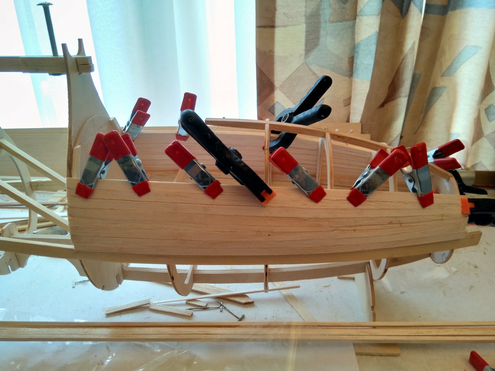

Een begin gemaakt met het beplan ken van het bovenste deel van de neus.
Latjes gesneden van 8 mm breed 3 dik.
Deze ietsje afgeschuind zodat ze goed aansluiten op de volgende.
Met de rest van de romp wil ik nog even wachten, eerst het wiel erin, in ieder geval de bevestiging en het servo plankje

Dat vind ik ook leuk Q, het geraamte staat daar maar en lijkt zo kaal.
Ik zoek een hoofd wel hooral was die van mij van dat blauwe schuim toch wel aardig gelukt, en de stoel ben ik niet zeker nog, of leer of een graat voor zitting en rug.
Bovenop de neus moet de snelheidsmeter, maar af dat geprint moet/kan worden?
Uhh, ik wil et graag proberen, maar dat moet je de deken natuurlijk wel nog schilderen en evt nog een stukje leer plakken en pot nagelen?
Een vraagje, waarom stop je met de latjes aan het schot ? Latjes laten doorlopen is sterker en strookt beter
Het is tijdrovend het beplanken, ieder plankje moet pas gemaakt worden richting neus en het moet zijn droogtijd hebben.
Maar het is wel leuk om te doen en achteraf is het tot zover wel redelijk snel gegaan.
Beide kanten worden gelijk gedaan, een latje links dan gelijk ook een latje rechts.

Het gedeelte van de neus is dicht.
Leuk werk en er zat een voordeel aan voor de hond, die ging vaker uit en langere wandeling om dat ik na een paar latjes gelijmd te hebben het beste weg kan zijn...:)
Ik was toch een beetje bezorgd voor kromtrekken waardoor de aansluiting met het ondergedeelte niet goed zou worden maar dat was niet nodig, hij past precies.
Gaat behoorlijk tijd in zitten dus met de romp ben ik wel even bezig als ik daaraan begin.
Schuren doe ik in z'n geheel met romp.
