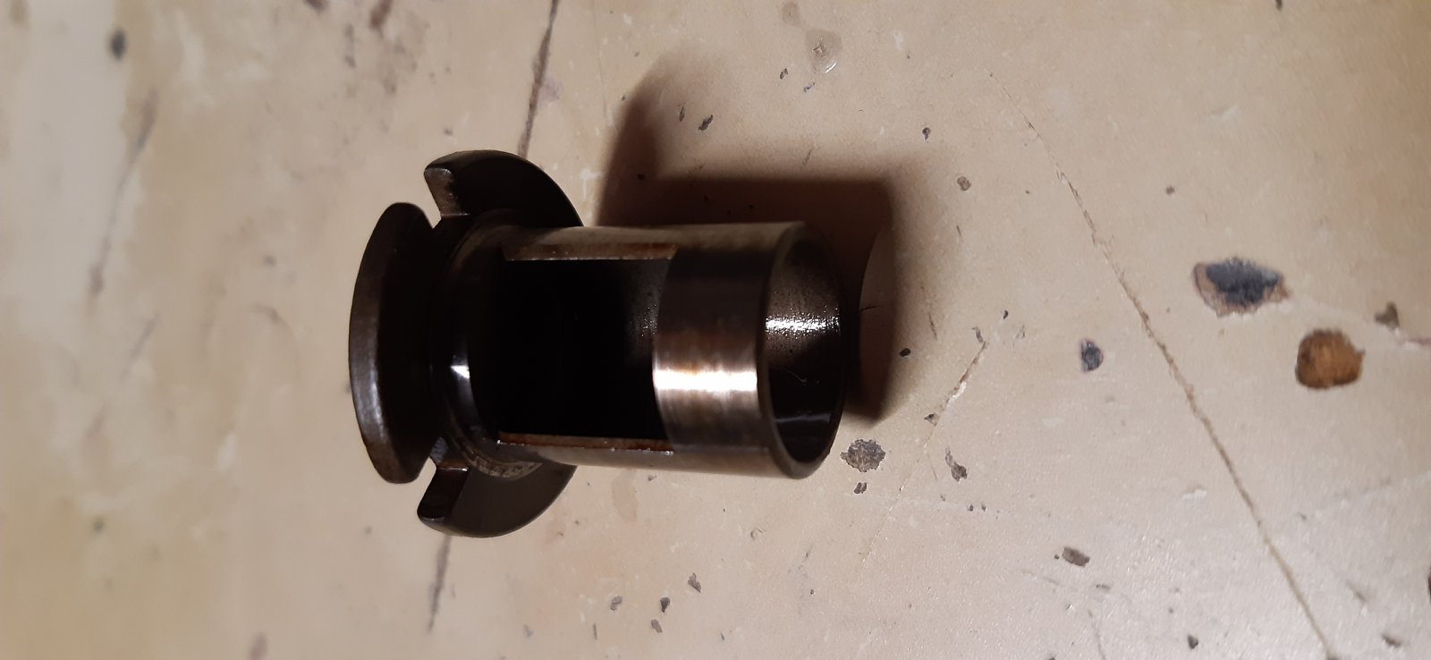

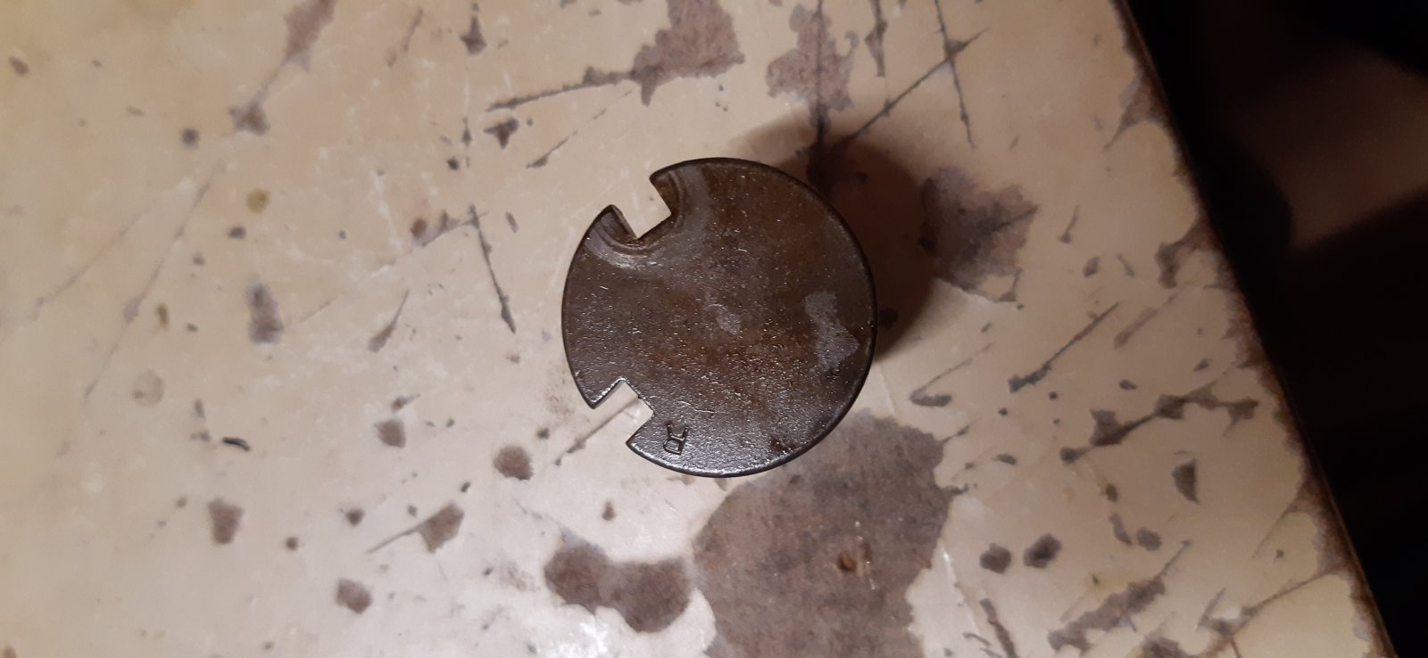

Oh, maar dat was eigenlijk héél gebruikelijk. Ik heb ooit een SuperTigre met draaischijf achterinlaat gehad, en die had precies hetzelfde: twee uitsparingen voor de krukpen in de schijf, eentje voor linksom en eentje voor rechtsom. Werkt beter dan bij de motoren waar dat kan het voorhuis 90 graden verdraaien, want dat hoekverschil is niet noodzakelijkerwijs altijd 90 graden. Goed genoeg voor "ongeveer", maar niet goed genoeg voor "zelfde performance". En het is een hele kleine moeite om dat ene uitsparinkje er in te frezen.Een heb ik er uit elkaar gehaald en wat kwam ik tegen![]()
