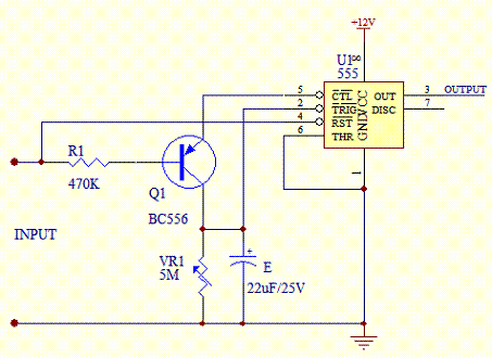

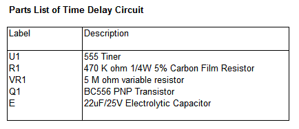

Probleem om ontsteking een curve te geven opgelost.. simpeler als gedacht..
Nog even een beetje klooien om er een versie van te maken die op bepaalde frequenties een bepaalde delay geeft maar opzetje gevonden.. vannacht iets om uit te denken in ieder geval
Het heet een time Delay Circuit
Looking for a simple time delay circuit? In the design of analog circuits, there are times when you would need to delay a pulse that came into a circuit before being used for the next process. This circuit uses a 555 timer to delay a pulse that comes in to a maximum time of 75 seconds. The timing of the delay can also be changed by changing the resistor value of VR1 and the capacitor value of E based on the time delay formula of t=0.69RC.
In order for the output to go high, the reset pin of 555 timer (pin 4) must be high and the TRIGGER pin (pin 2) voltage level must be below a third of the level of the power supply to the IC. When there is no pulse being applied to the input, transistor Q1 will turn ON and capacitor E is charged.
Once a pulse is applied to the input, transistor Q1 will turn OFF and pin 4 reset pin is held to high. This caused the capacitor E1 to be discharged through VR1 resistor. The time delay will depend on the discharged of capacitor E to a third of the supply before the output of 555 goes high. Experiment with different values of VR1 and E to get different time delay.
If the maximum value of potentiometer is set to 5M ohm, the time delay of the pulse will be 75 seconds.
Parts List

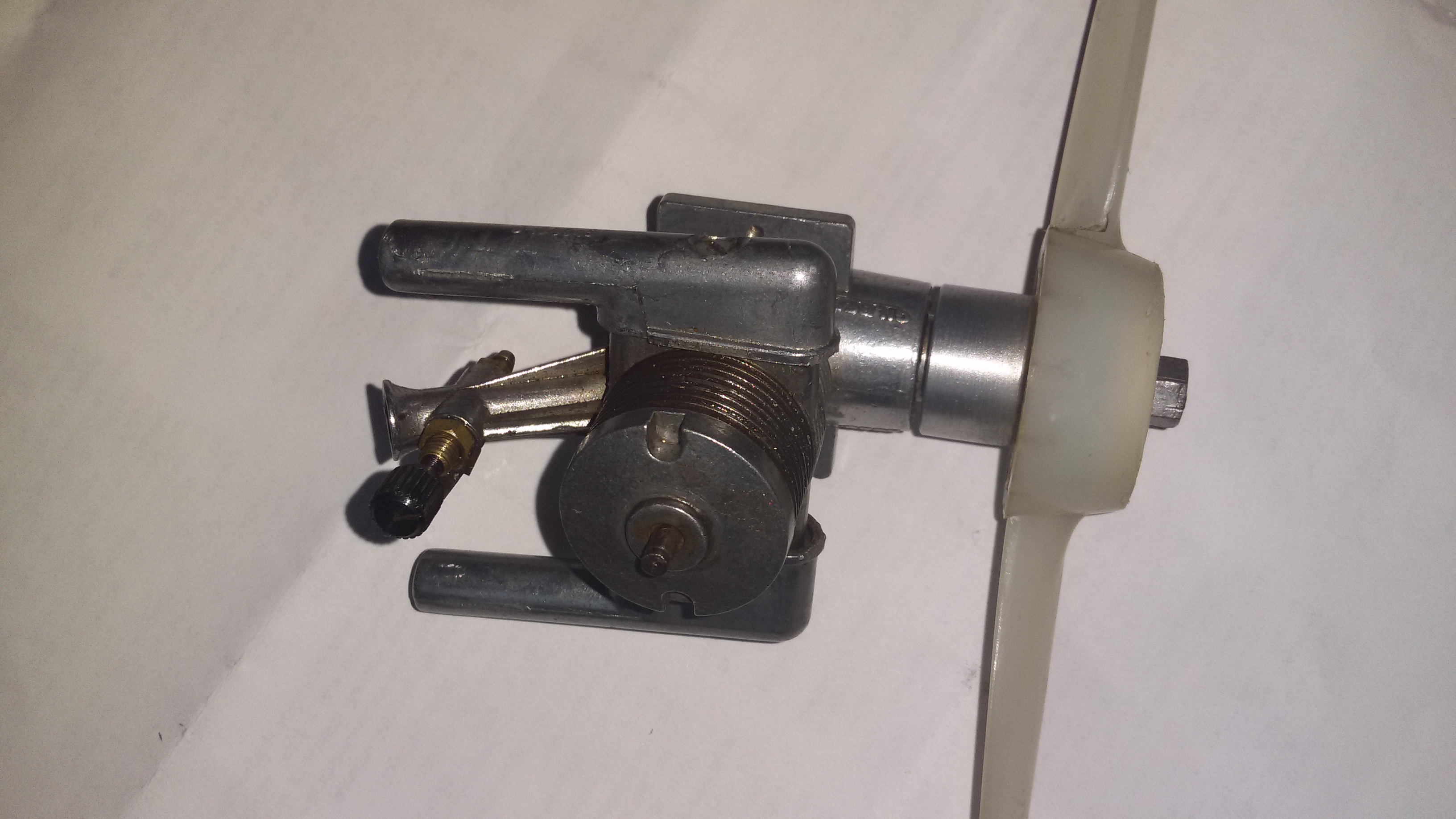

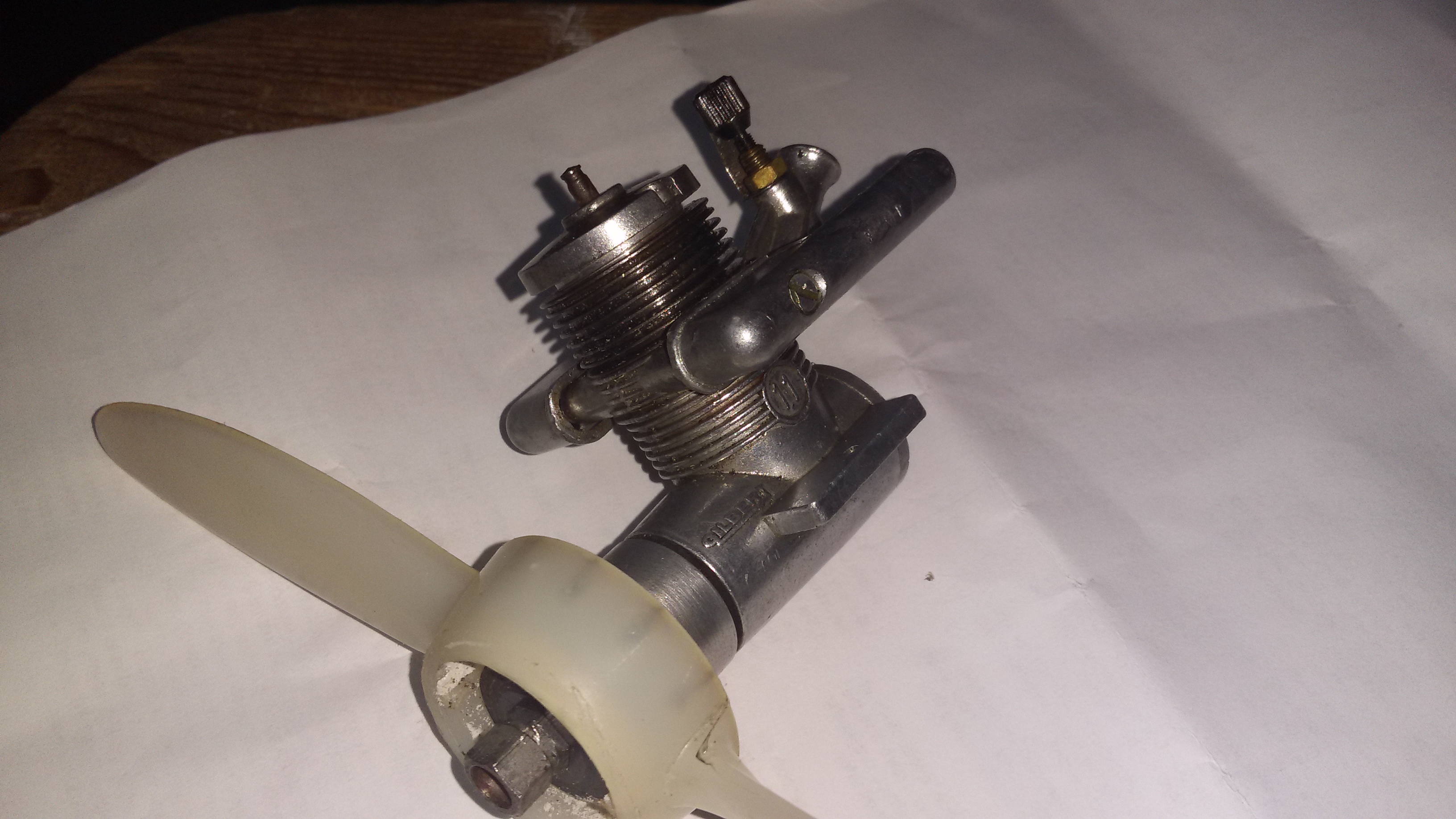

Leuk ding... heeft wel wat weg van een Testors McCoy 0,8...
Dat inlaatje is inderdaad voor modelmotoren redelijk ongebruikelijk, maar in de kettingzagen, brommers en andere "grotere" tweetakten is zuigergestuurde inductie tamelijk normaal.
Dat dubbele uitlaatpijpje is ook best wel stoer.
Waar heb je die gevonden? Kende het merk nog niet.
Heeft ie al gelopen?
Lang leve Marktplaats:thumbsup:
Ik had er ook nog nooit van gehoord.
Maar dat vind ik een van de leuke dingen van vroeger dat er toen echt nog ontwikkeling was in brandstof motoren en dat fabrikanten en kleine ondernemers nog probeerden het wiel uit te vinden.
Tegenwoordig is het natuurlijk bijna klaar met de brandstof motoren.
Gelukkig is er nog genoeg oud spul om van te genieten en te ondekken:):)
Edit, Hij heeft nog niet gelopen.
Jan
Vroegâh was McCoy best groot merk. Genoot aanzien :-)
Ik geloof dat er weer een snoepje in de juiste handen is gevallen... Haha...

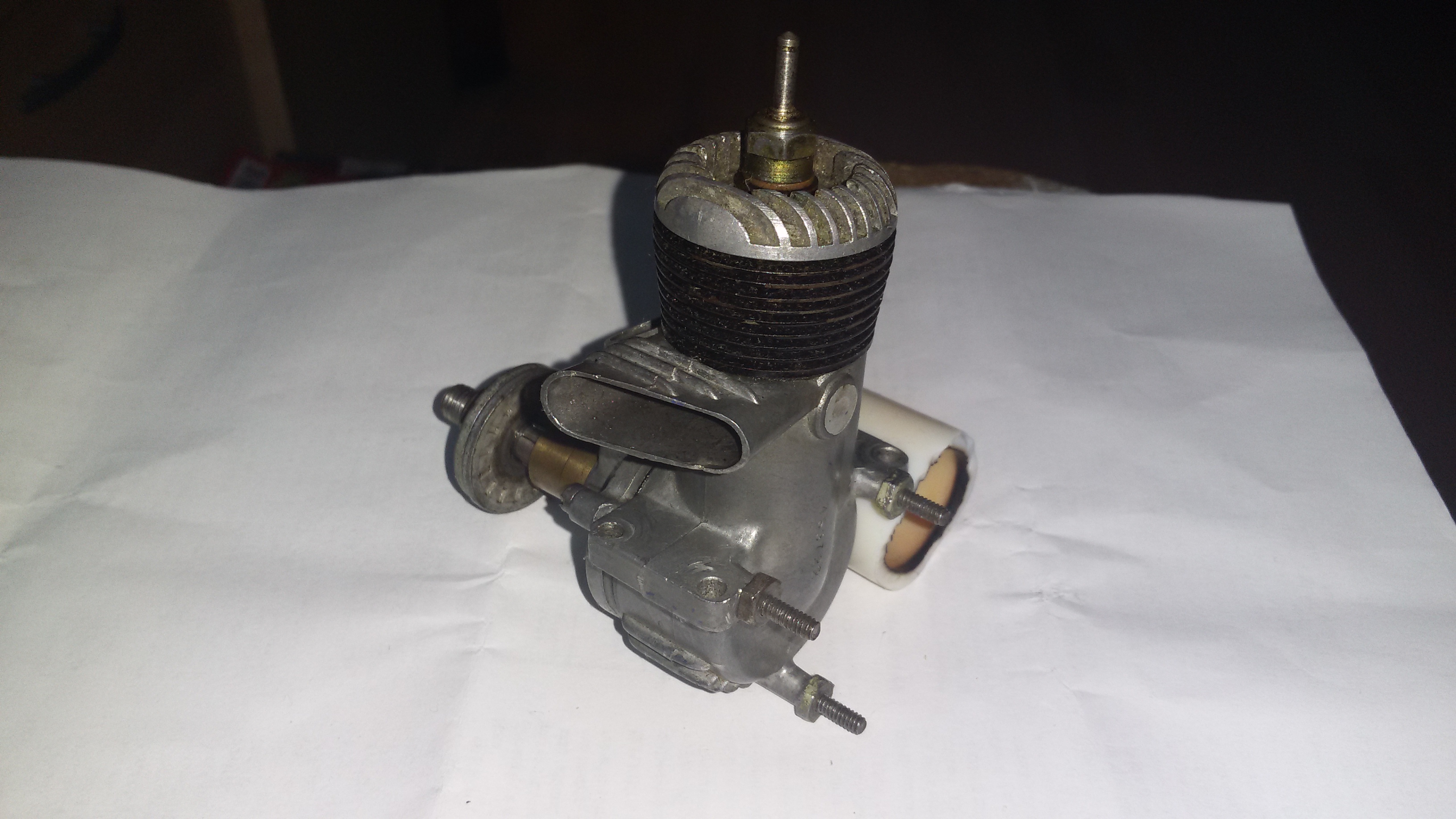

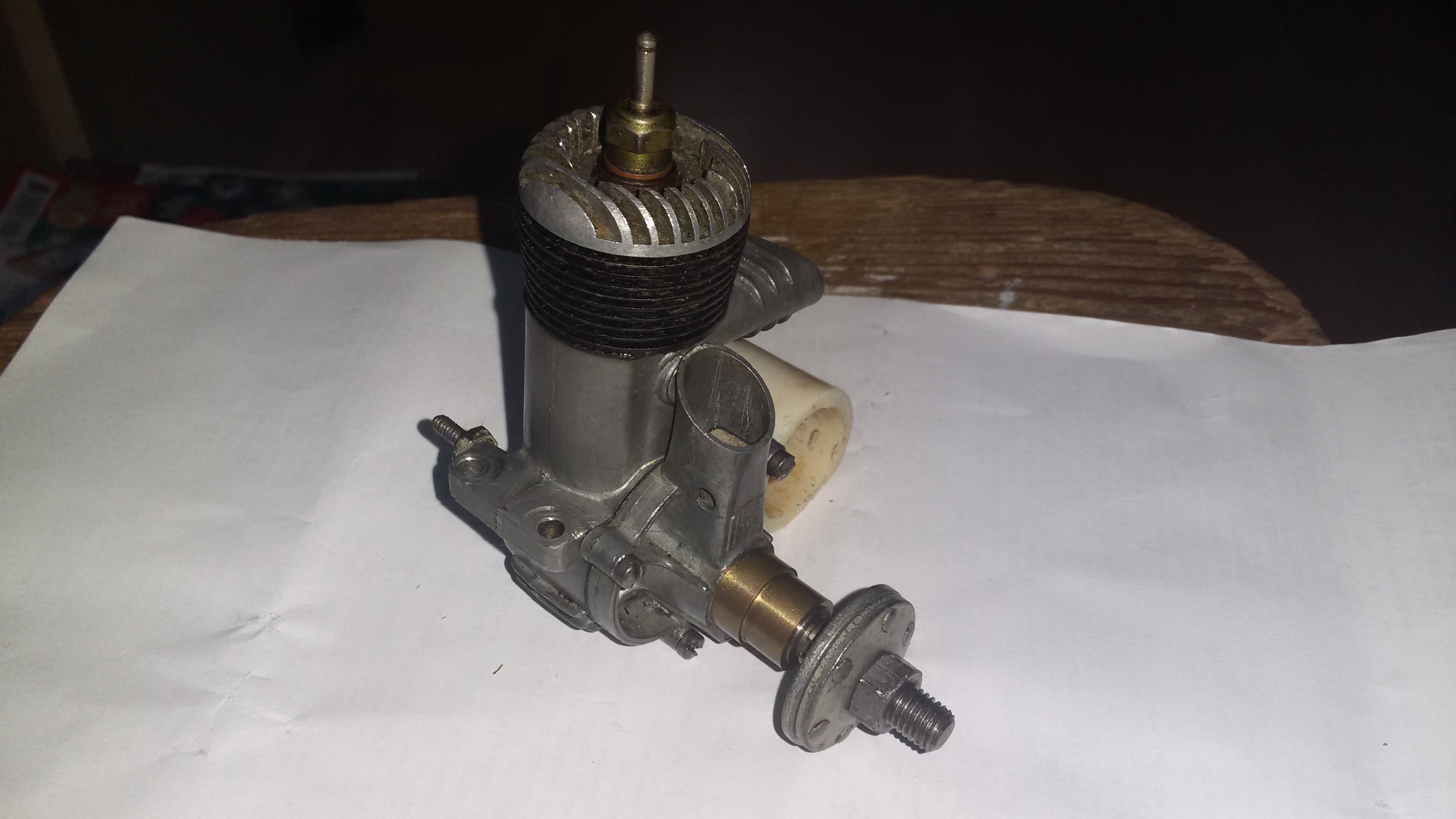

Onderstaande van een clubgenoot gekregen.
Ook erg leuk.
Wist niet dat er gloeipug versies van waren maar blijkbaar toch.
Een Ohlsson and Rice 29 glow.
Alleen nog op zoek gaan naar een proeier huis en naald.
Dan kan ik hem eens laten draaien.
Jan
  • Like
Reactions: jef

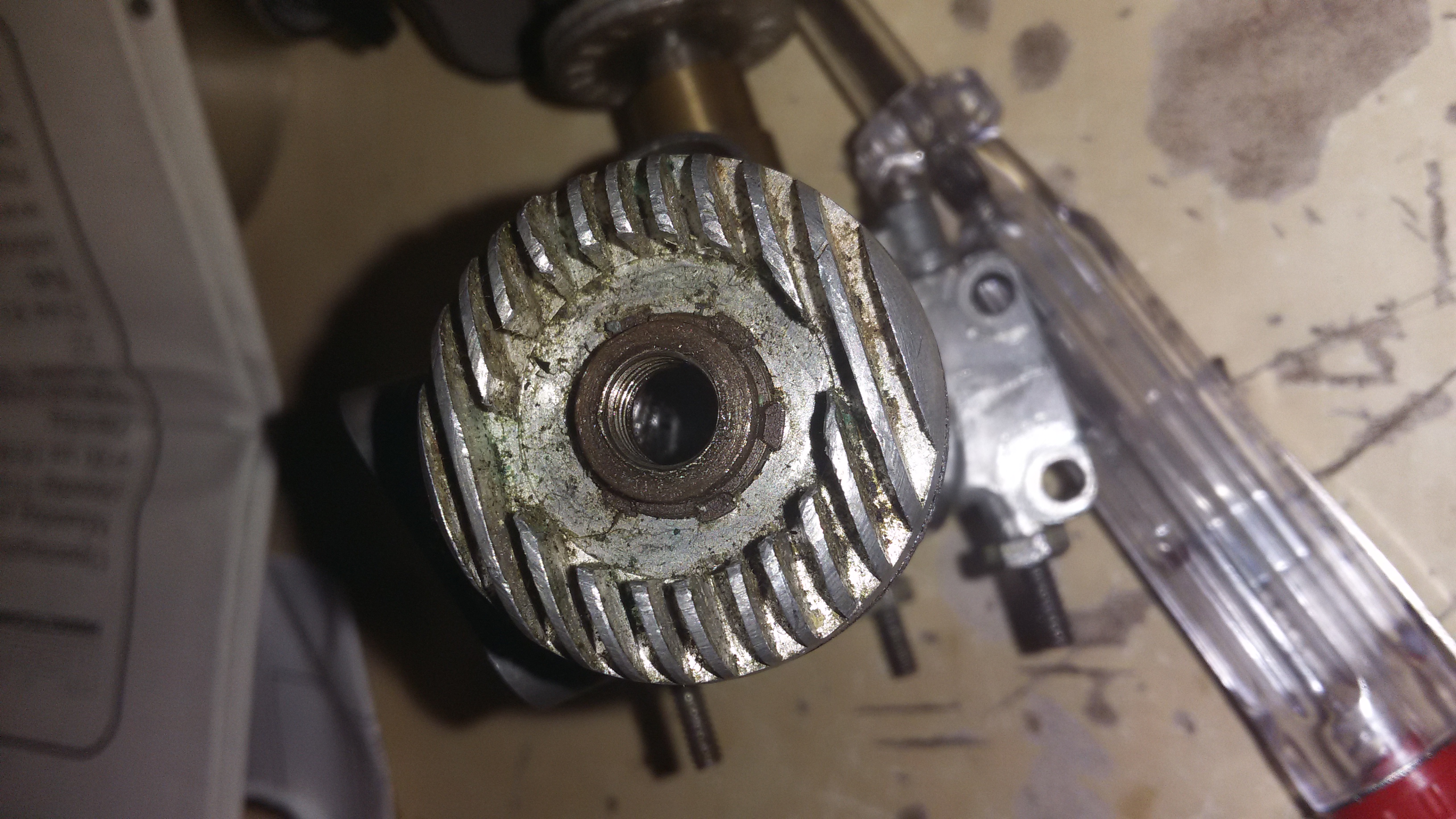

Misschien naderhand omgebouwd naar glow , je ziet duidelijk vooraan het afgewerkte gedeelte waar de contactpunten zouden gezeten kunnen hebben .
Sproeibaar en naald is wel na te maken , heb ik al verschillende keren gedaan , draaibankje is wel een must natuurlijk .
Hier nog een O&R .29 met "platinnekes" (plat vlaams voor contactpunten:rolleyes:) in mooi gezelschap van een Torpedo .
Groeten Jef

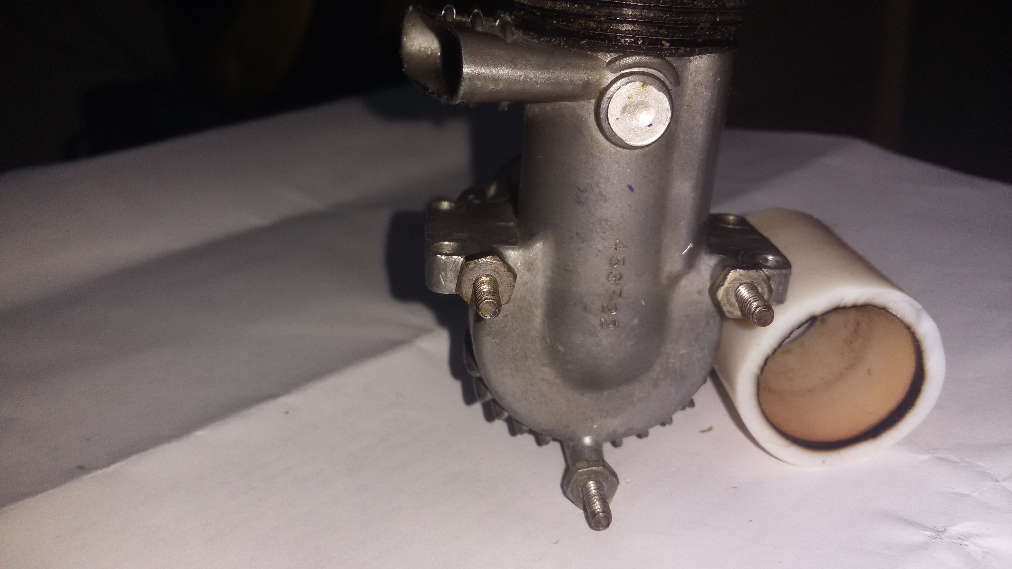

Ik heb nog even gekeken en een foto gemaakt maar naar mijn idee ziet het er redelijk origineel uit.
Dus echt voor een gloeipug bedoeld.
Of de bougie moet het zelfde schroefdraad hebben maar ik dacht dat ze toen meestal groter waren.
Het carter is inderdaad gewoon die van de spark plug versie.
Jan
Na wat zoeken op het www vond ik dat O&L wel degelijk glow motoren heeft ontworpen en geproduceerd. De grootste was voor zo ver ik weet een .60 of te wel 10cc.
