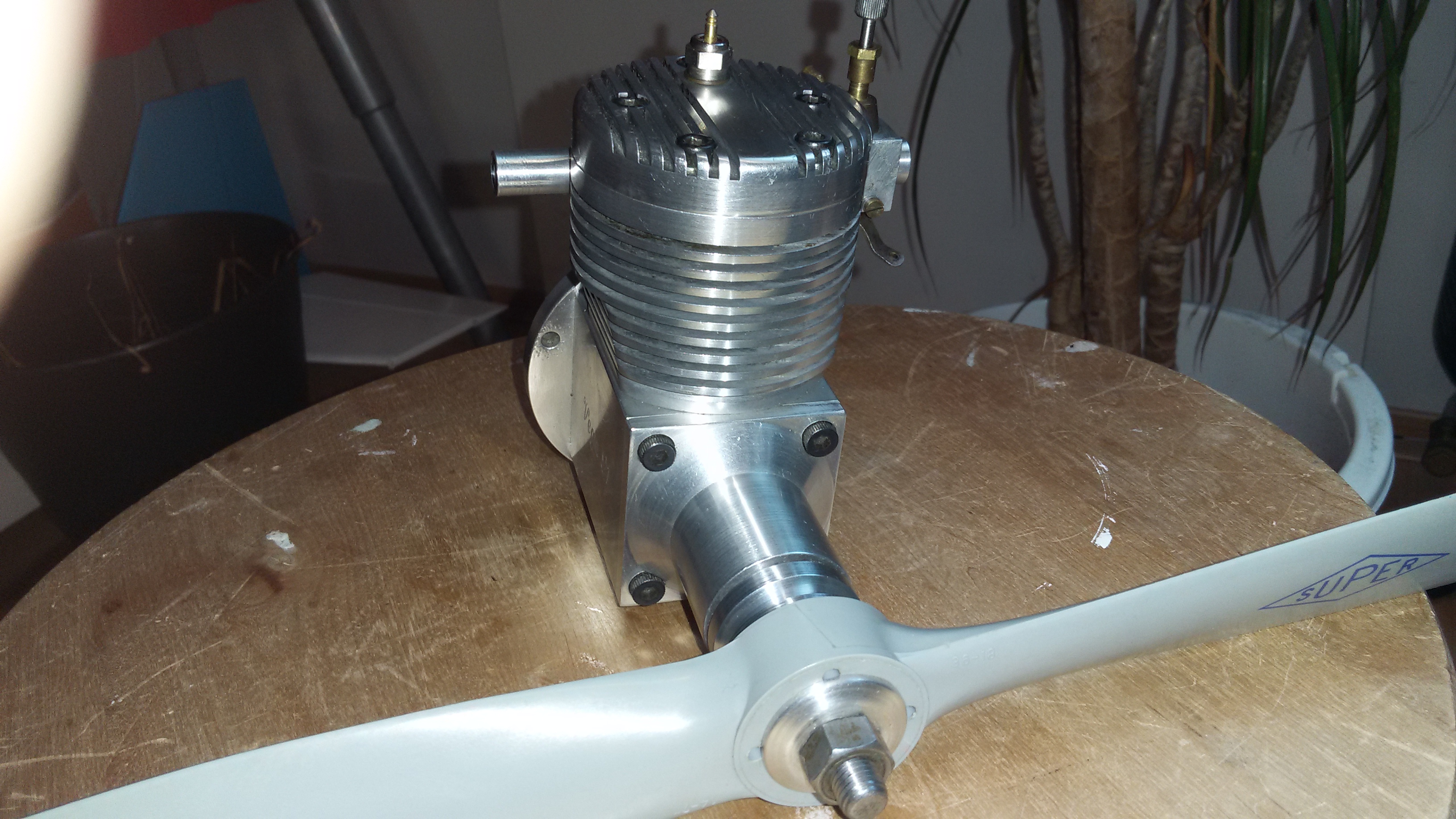

Ik heb een Vega 91 op de kop getikt.:banana:
Het bijzondere is dat het een zijklepper is.
Ik wist niet eens dat dit gemaakt werd als modelmotor.
Het lijkt me ook niet veel voordelen te hebben behalve dan een relatief simpele constructie.
Maar dat maakt het juist zo leuk. Anders dan normaal.

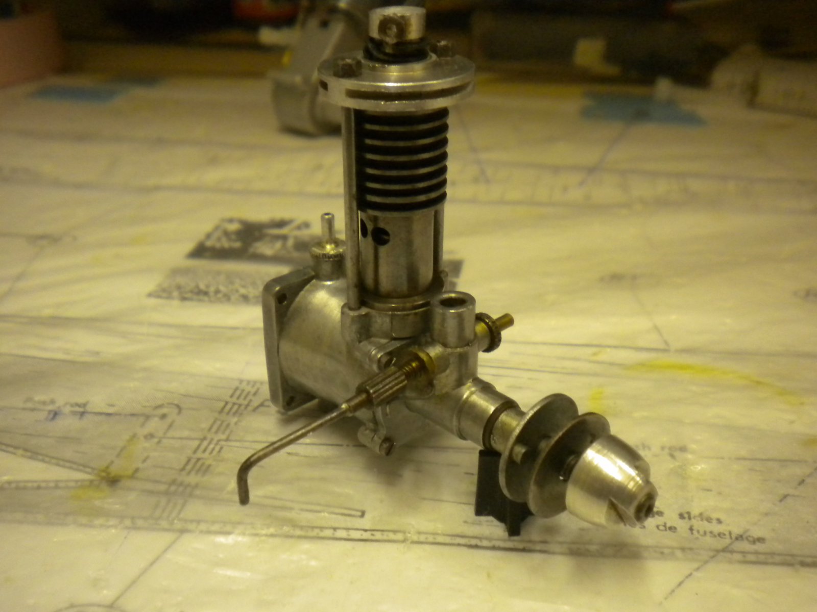

Modelbouw blijft een ontdekkingsreis. Er is veel gemaakt, wat vergeten is geraakt.
Duidelijk een kleine oplagen motor. Van MP niet? Juweeltjes stonden er.

En de 91 daarvan is machinaal gemaakt te zien aan de uitlaat en de inlaat buis.
Dat had ik al eerder gevonden in dat artikel van het linkje wat je stuurde.

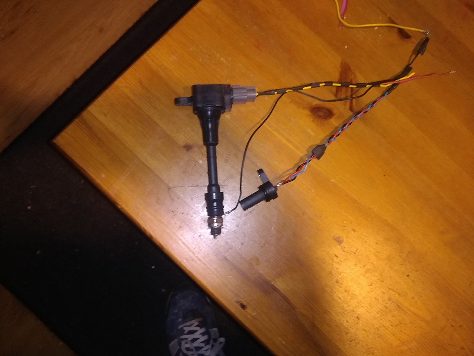

Hoi ik heb zojuist een electrische ontsteking aan de gang gekregen . Kosten 5 euro.. enigste dingetje is dat ie niet vervroegt maar werkt als een tierelier,
Ik heb een cop ( coil on plug bobine ) aangesloten op een nokkenas positie sensor (hall) daar 12 volt op gezet,dikke vonken tm 15.000 toeren geen problemen, het geheel weegt nu nog 130 gram maar dit is nog in proef opstelling,ik verwacht na een klein dieet op ongeveer een 80 gram te komen,bijgaand een paar foto's van het geheel.
Ik moest 5 euro afrekenen bij de autosloperij,onderdelen zijn van een nissan primera afkomstig, nu is voor mij nog even dokteren om er een vervroeging tussen te bouwen.
voedingsspanning 2c lipo 700mah

Best origineel bedacht... Maar denk je niet dat die COP een beetje onhandig ver uitsteekt?
Vervroegingen kun je denk ik het beste even een processortje voor laten programmeren bij iemand die daar handig mee is.

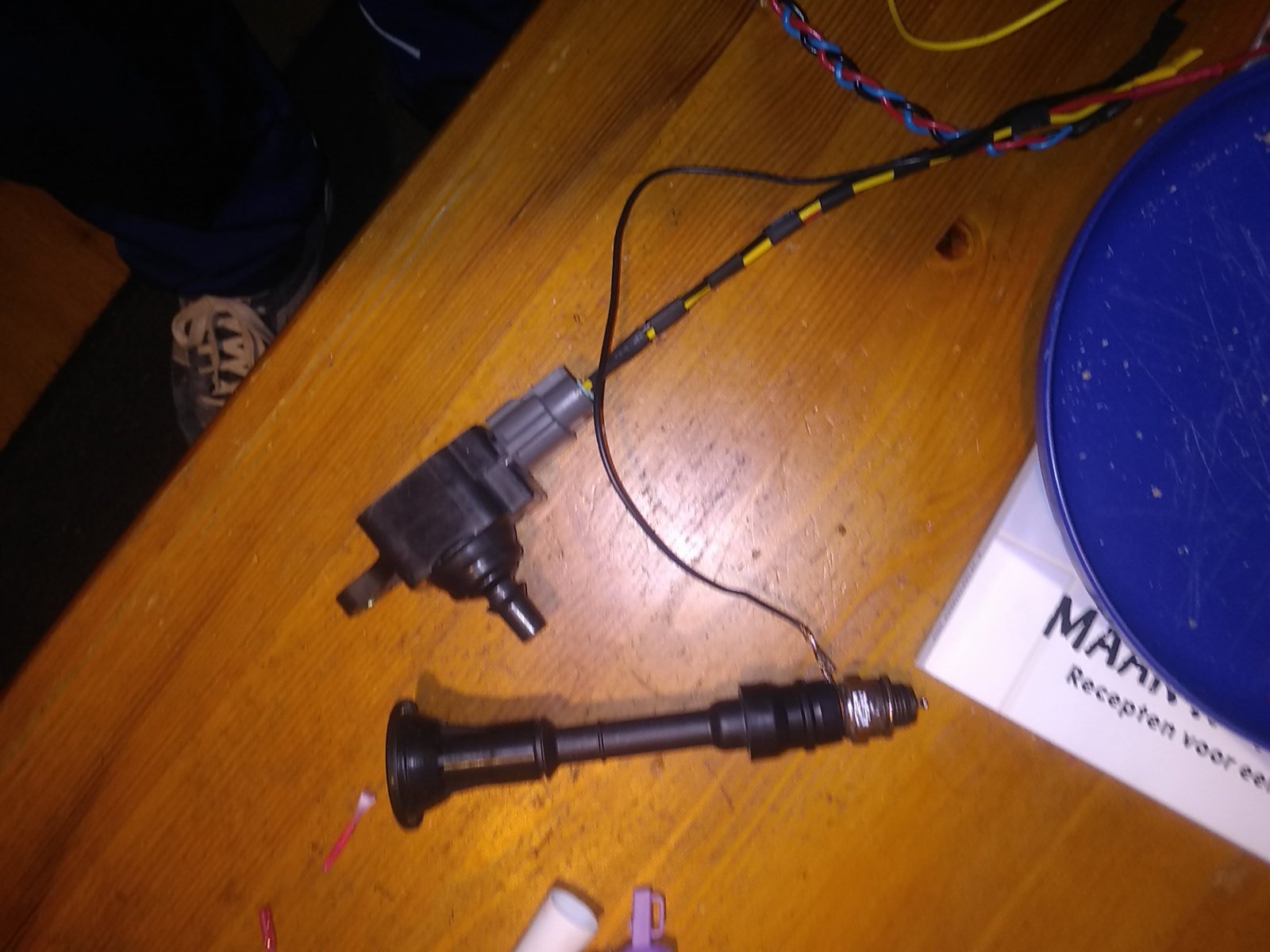

Er moet alleen even een andere bougiekabel aan.. zie foto van alleen de cop module

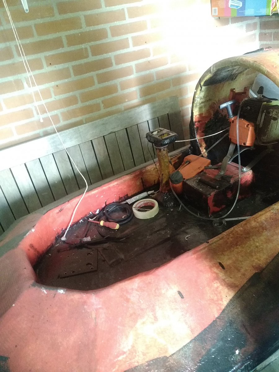

Ik gebruik 1 propeller voor lift en voortstuwing dat is 2keer 16x10 prop op 1 as tesamen maar dan jaagt ie de motor over zijn toeren.... Luchtkussen vd hovercraft is 12cm gemaakt van vrachtwagenzeil aan elkaar geföhnd formaat is 1x 1.75 x0.7 meter me dochter van 3 kan erop zitten en dan gaat ie nog omhoog!
Die 22 x12 draait op een testbok ligt nu uit elkaar is bij me zwager (frezer draaier) een nieuw vliegwiel en prop meenemer aan gemeten te krijgen
Het vermogen dat ze uit een 50cc halen staat op iets van 25 pk tegenwoordig (levensverwachting van 2 uur) 2stroke stuffing op youtube even opzoeken..

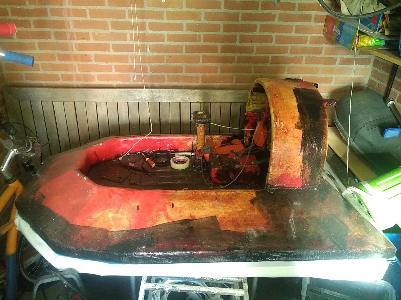

Bijgaand mijn hovercraft, kap gaat er vanaf voor een groter exemplaar en de motor komt achterop te staan
Bouw is eps met glasvezel epoxy weegt met motor erop 15kg! (Ietsje te sterk gebouwd..)
