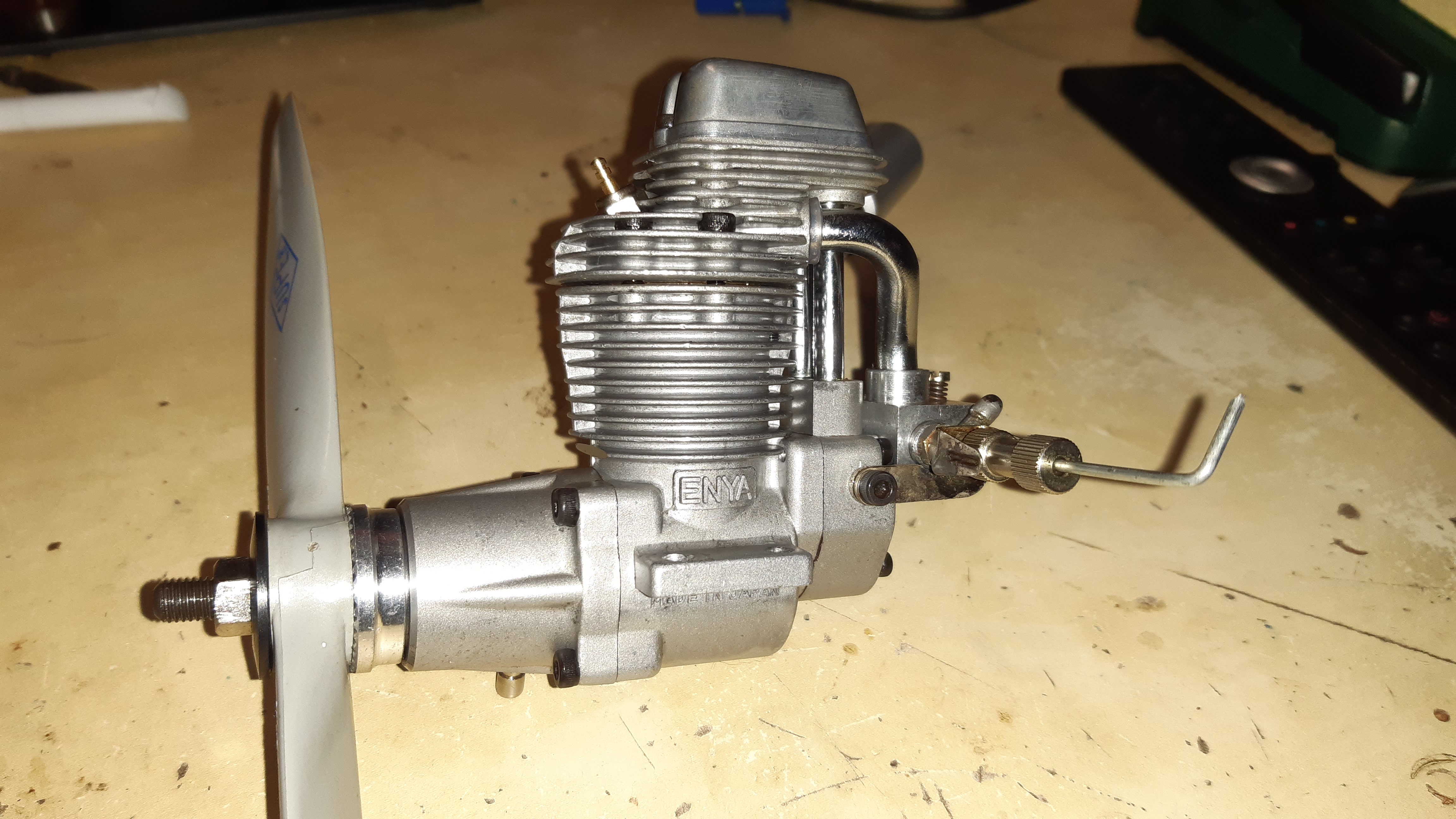

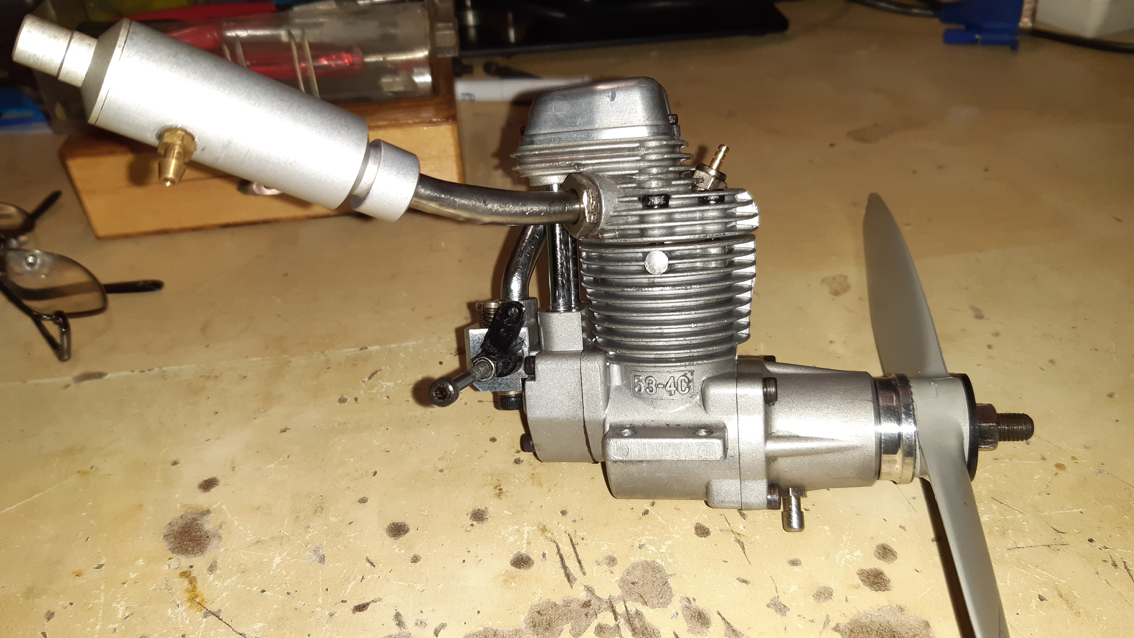

Mijn laatste speeltje.
Een Enya 53-4C.
Erg leuke motor vind ik. Zaten wel wat roestige lagers in dus die maar vervangen.
En eerste instantie dacht ik dat de carburateur stuk was. Je kan met de drossel namelijk niet alleen gas geven maar je kan hem ook in en uit de carburateur schuiven. Ik dacht eerst dat dit dus defect was maar na een Manuel gevonden te hebben blijkt dit de choke te zijn.
Als je hem uittrekt met een klein beetje gas dan zuigt hij brandstof aan.
Nooit te oud om te leren;)
Jan
Edit: Die bank schroef ziet er erg eng uit maar geen zorgen. Hij viel er net niet uit zo los zat deze en ik had even een hand te kort....

@Beton
Gaaf motortje.
Enya was en is nog steeds een topmerk.
Snap nog steeds niet waarom OS overal verkocht werd en Enya niet.
Het zat bij Robbe, misschien was die vertegenwoordiging minder goed?

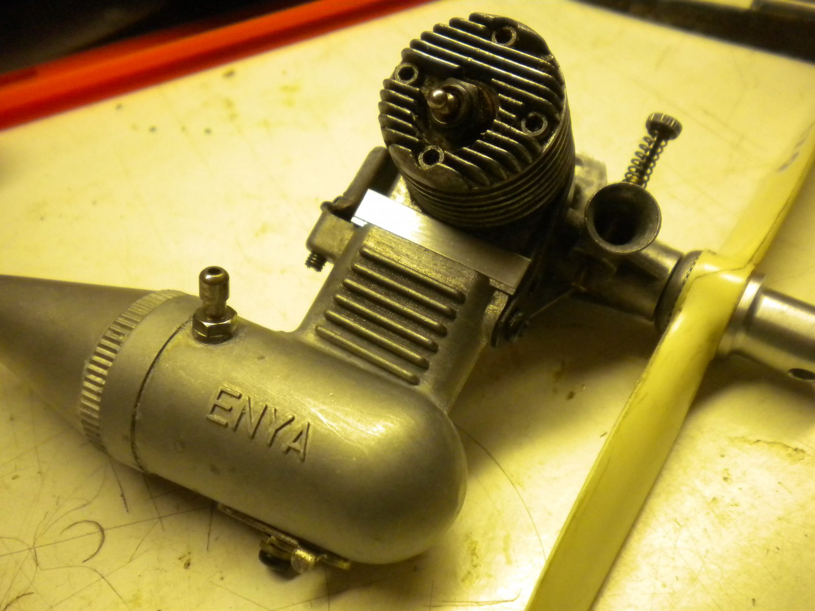

Afgelopen week een Fox .15 gereanimeerd voor een modelbouwkennis .
Cilinder en zuiger vervangen , was volledig op
Sproeibuis en naald vervangen , waren beiden geplooid
Nieuwe propmoer gemaakt met de juiste draad 10-32 UNF , er zat een M5 moer op
Demper van een Enya via een tussenstukje laten passen op de Fox
Groeten Jef
