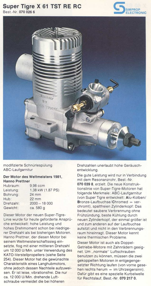

Dit is het datablad van mijn torretje... ABC

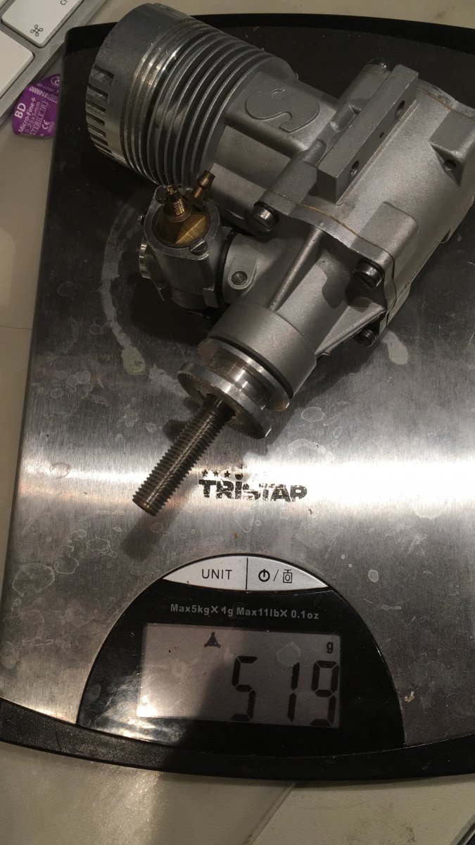

En dit is die andere ring-tor... S 61 Het voorstuk past pardoed op het X huis.
De drijfstang paste dacht ik niet... weg gezakt...
Ik vermoed wel dat de timing van de as ook anders is. Verder geeft de X een dunnere motoras
van 7 mm, die van de onderstaande "S" een diameter van de S 61 heeft een diameter van 8 mm.
Deze is zelfs 60 gram lichter dan de X serie... weer een verdere ontwikkeling...

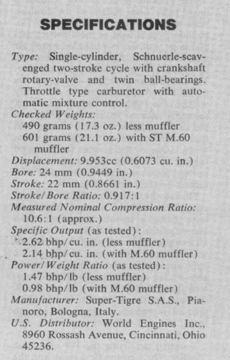

Maar heb je deze goed doorgelezen?
2,62 HP Dat is behoorlijk sterk...
??? ik zag 1,6 staan....
Haha, nee joh, die 2,62, dat is "specifiek vermogen" en wel per kubieke inch, ofwel omgerekend naar als hij 16 en een beetje cc's zou zijn geweest. En dan nog zonder demper ook...

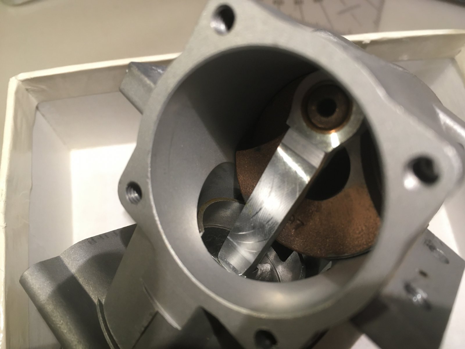

Hier even de zuiger van de S61... deksel even voor je gelicht...
voor een beetje 'peep' op de zuiger... Is er eentje met hemden en ook 'scherp' ingefreest.
Volgens de films van Fellini zijn Italiaanse hemden altijd slordig!
Heel wat anders dan op de foto van Sceptre flight... waar het wat ronder oogt... 'Journalisten aanlevering'...
Hier gewoon vrijwel recht 'hark-to-hark-werk' ook in de hoekjes...
Wat je ziet op het contragewicht van de kruktap is geen roest...
maar een koper-coating... als roestbescherming... Denk van de 'Annies & Kathodes'... :D

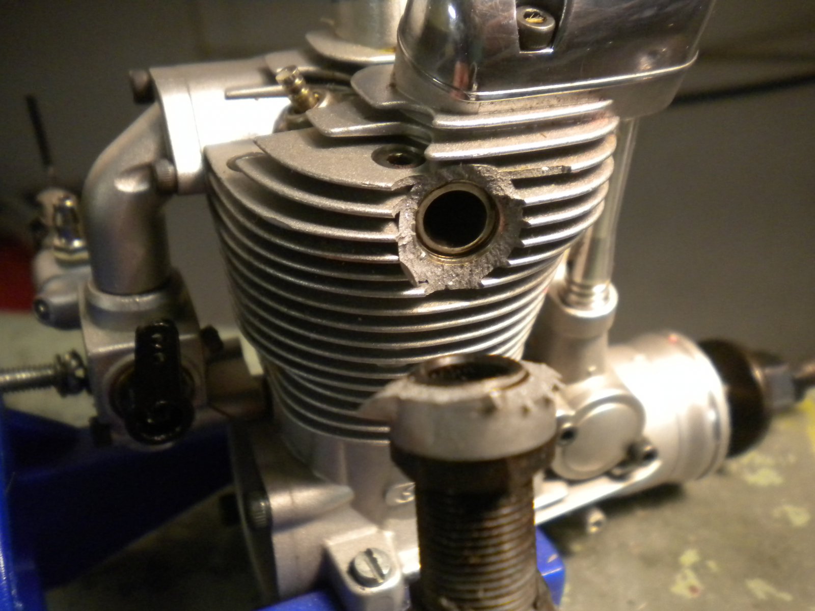

Zeer goedkoop een bijna nieuwe OS FS62V kunnen kopen , slechts 2 vluchten gemaakt en bij de 2de landing ging het mis en is de uitlaatdemper afgebroken en de draad uit de kop getrokken .
Maar zelf met een nieuwe kop zit de prijs ver onder een nieuwe motor , misschien toch nog eens een nachtje over slapen (of wakker liggen) of er geen mogelijk is om het toch te kunnen herstellen ?
Oei... Ik denk niet dat DAT te herstellen is...
Mar als de klap zó hard geweest is, bestaat de mogelijkheid dat de motor krom is. Dat zie je niet maar merk je aan verminderde prestaties en verhoogde slijtage.
