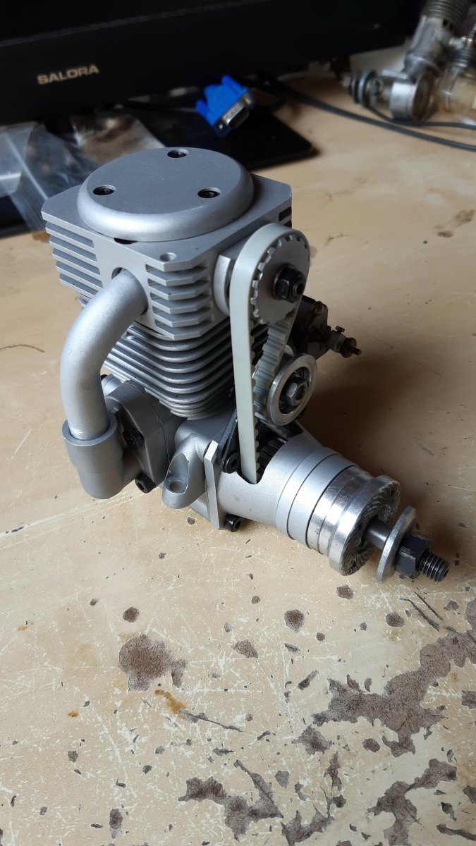

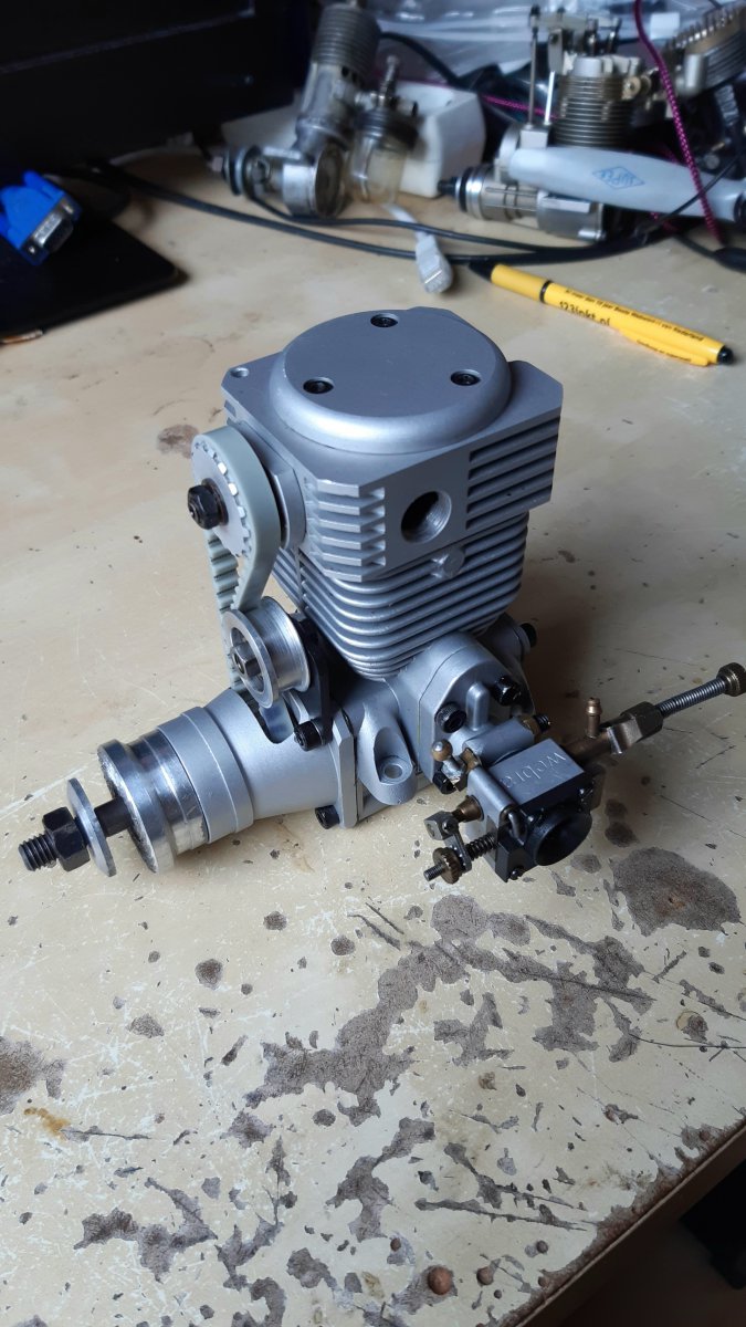

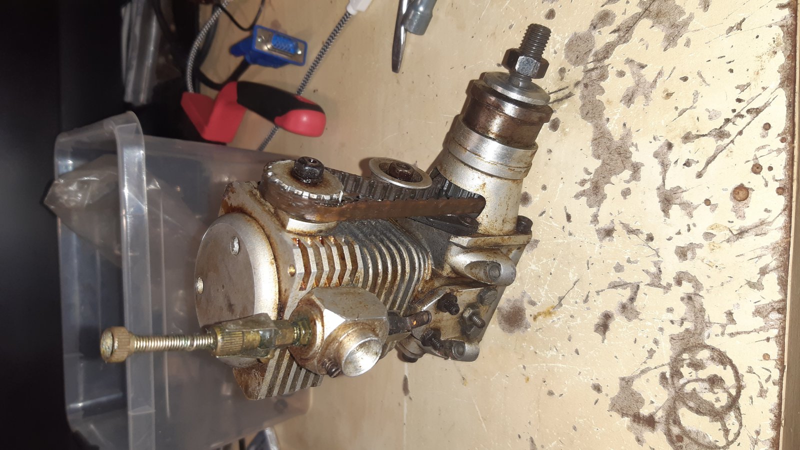

Een tijdje geleden deze opknapper in bezit gekregen dank zij Bruno:).
En langzaam maar zeker begint het weer wat te worden na badderen en stralen.
Ik had nog de spullen liggen om de motor weer terug te bouwen naar origineel.
Volgens de verhalen loopt het niet er goed maar ik vind het wel mooi.

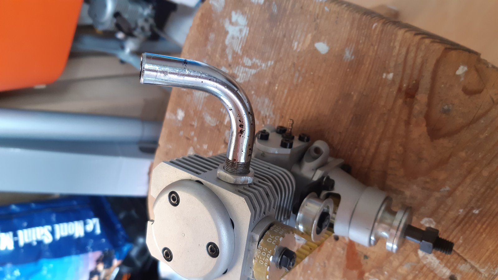

Zo ziet het originele pijpje er uit. Dus eigenlijk verchroomd.
Dus inderdaad een stukje buis regelen.
Ik zal eens kijken wat ik er van kan maken.

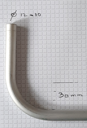

Even een proefje gemaakt met aluminium buis uitw.12mm inw 10mm.
De radius is even vervelend grof inwendig 30mm.
Daar moet dan een kleine radius voor komen?
Draad snijden met een snijplaat vooraf op de draaibank.
Bij een spoed van 0,75mm blijft er nog echt vlees genoeg over.
Foto w.p. 10-2021
Het gaat dus, idem in rvs, staal en koper.
