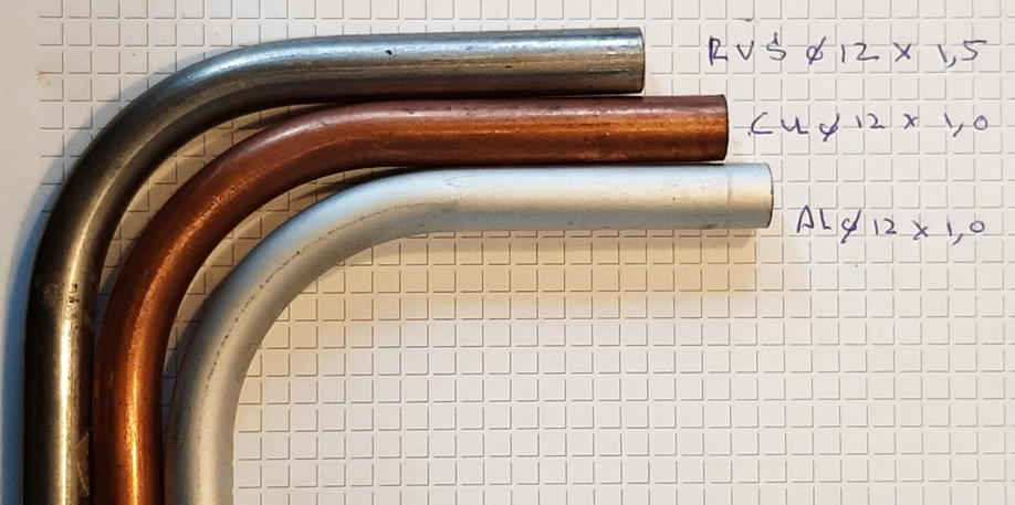

Het is gedaan met een 12mm waterleiding handbuigijzer.
Vervorming in de ronding is te verwaarlozen.
RVS 316 1,5mm wanddikte.
Koper halfhard 1mm dik Bouwmarkt.
Aluminium type 6061 1mm Bouwmarkt.
De bocht is standaart voor een goede doorstroming bij installaties.

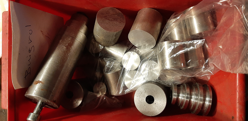

Toch maar een keer een buigapparaat maken voor kleinere diameters?

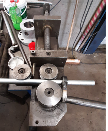

Ik heb aan beide een scharnierpunt gemaakt bij dat goedkope ding.
Resultaat ik buig 10mm rvs 1,5 wanddikte. Oersterk dat ding.
En zeker bestaan zware buigtangen en buigapparaten ook voor kleine diameter.
Dan kom je uit bij hydrauliek buig dingen.
Ik heb er onderweg de laatset jaren door veel bedrijven meerdere gefotografeerd.
Dus voorbeelden om er een te maken genoeg.
Maar nog steeds heb ik dat niet gedaan.
Bij dat hier een bakje vol met dummyrollen ligt om alle maten te kunnen maken.
Dat komt nog wel...

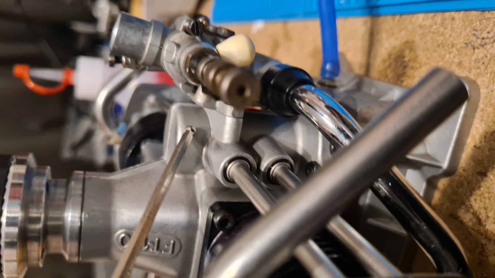

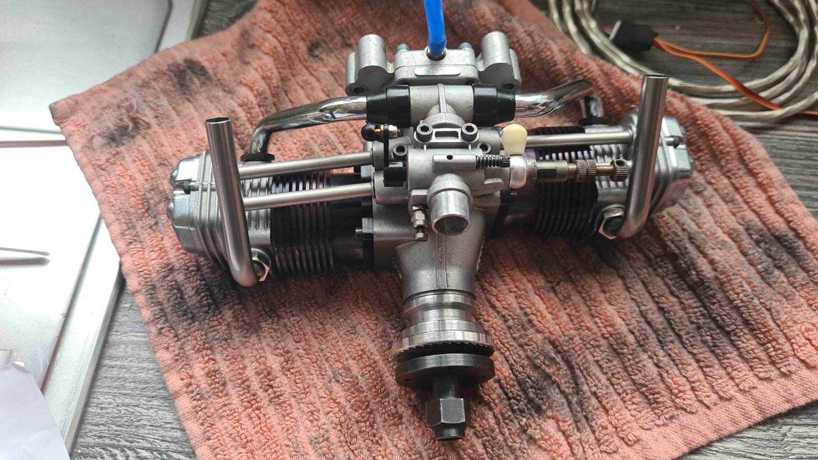

Bedankt voor al jullie testen en info:thumbsup:
Het hoeft niet echt functioneel te zijn. In eerste instantie vooral voor de sier.
Deze gebruik ik functioneel. Daar vlieg ik mee. Die is daarvoor prima.
Die van chrome is voor de sier. Zo iets wil ik dus maken.

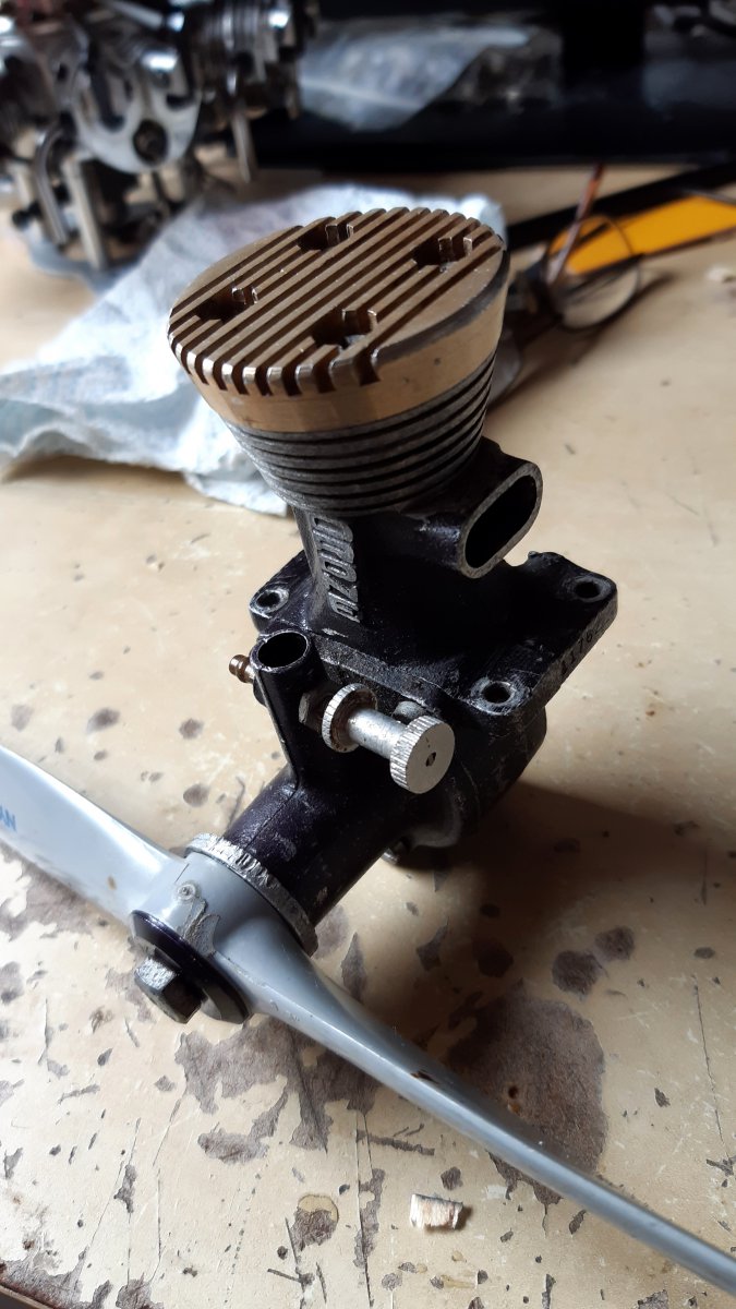

Laatste op de KB dag in Almere kwam ik onderstaande motor tegen.
Dle kon ik natuurlijk niet laten liggen.
Een Drone 29 uit de USA van 1947.
Misschien niet de meest bruikbare motor maar daardoor wel weer appart.
Heeft iemand ervaring met een vaste compressie motor?

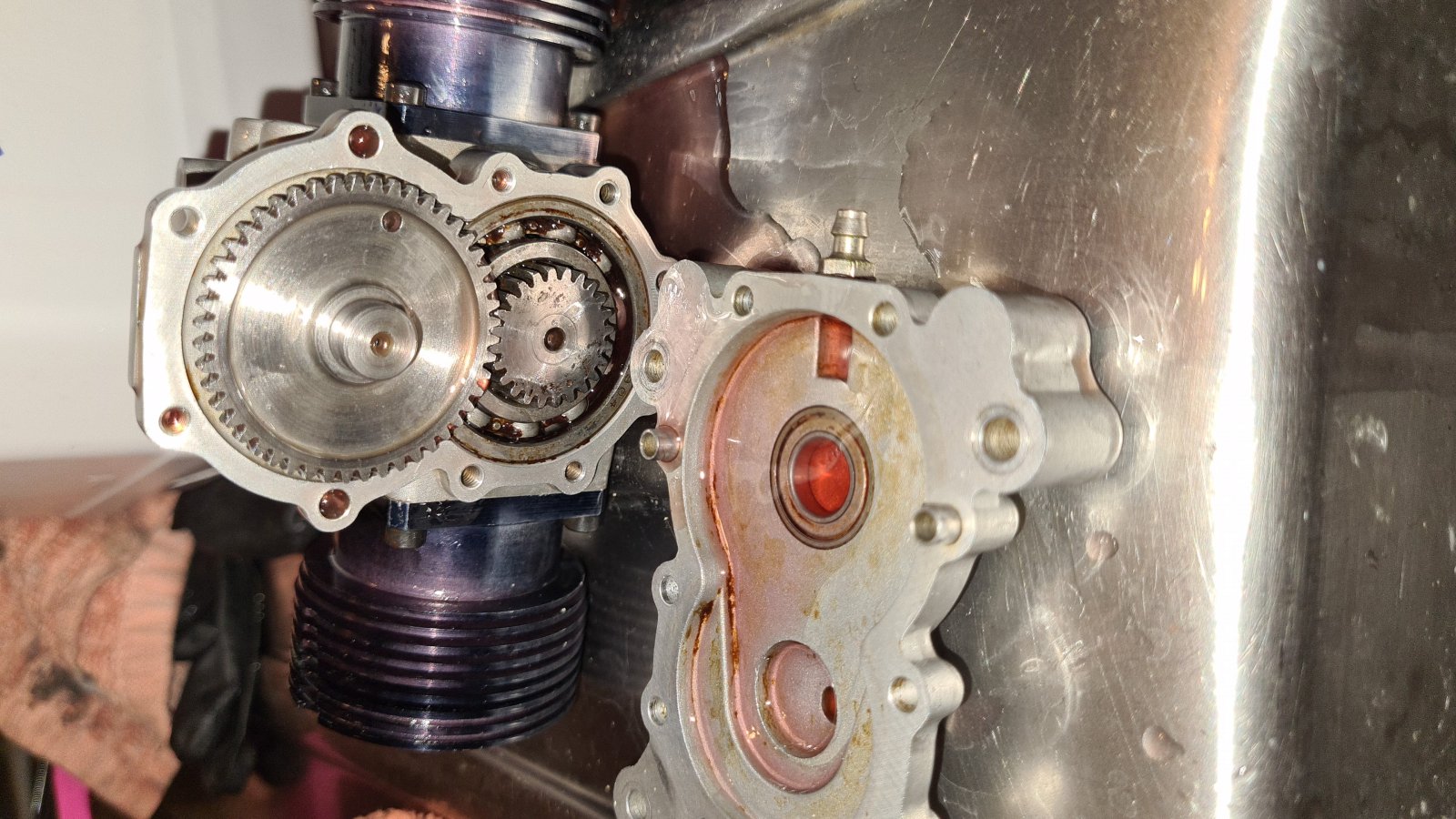

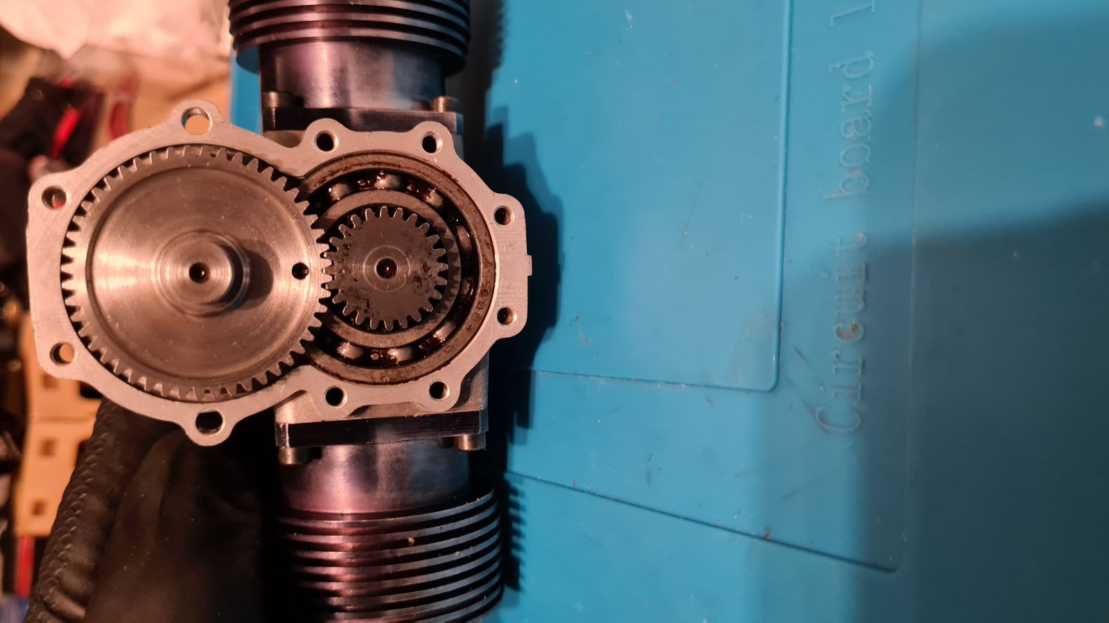

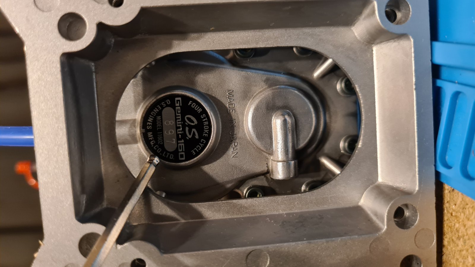

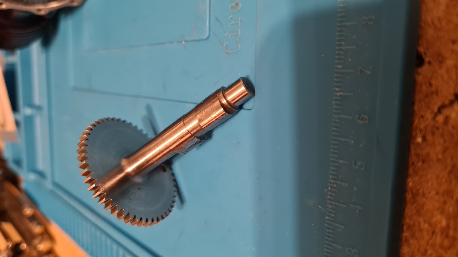

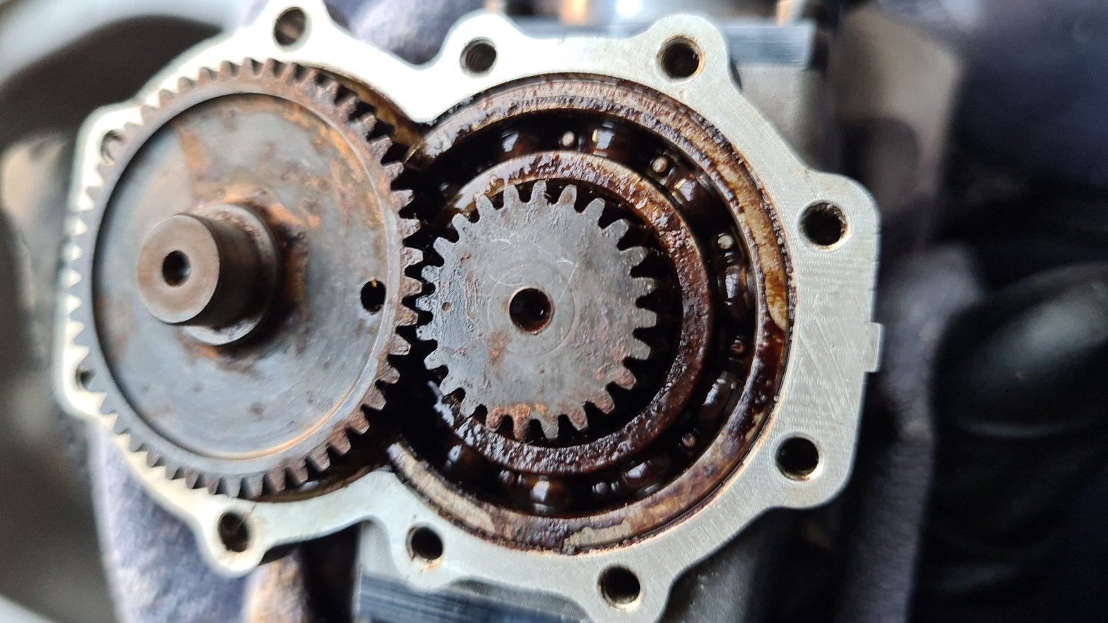

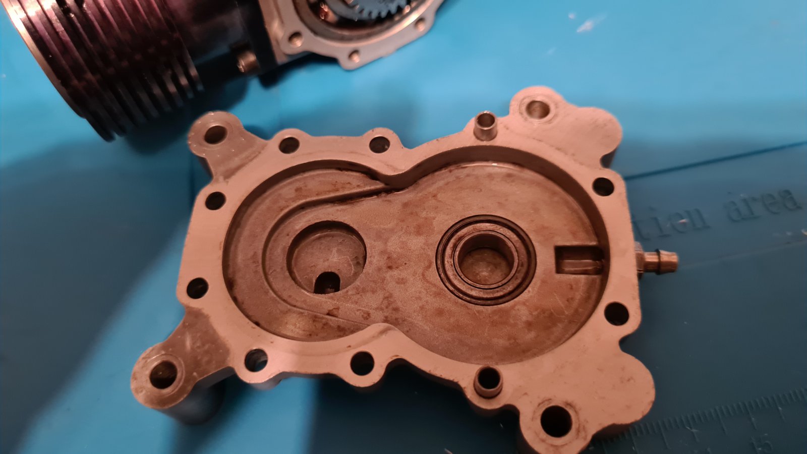

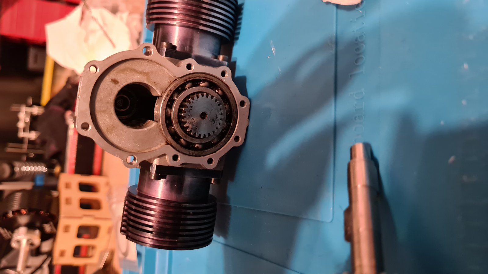

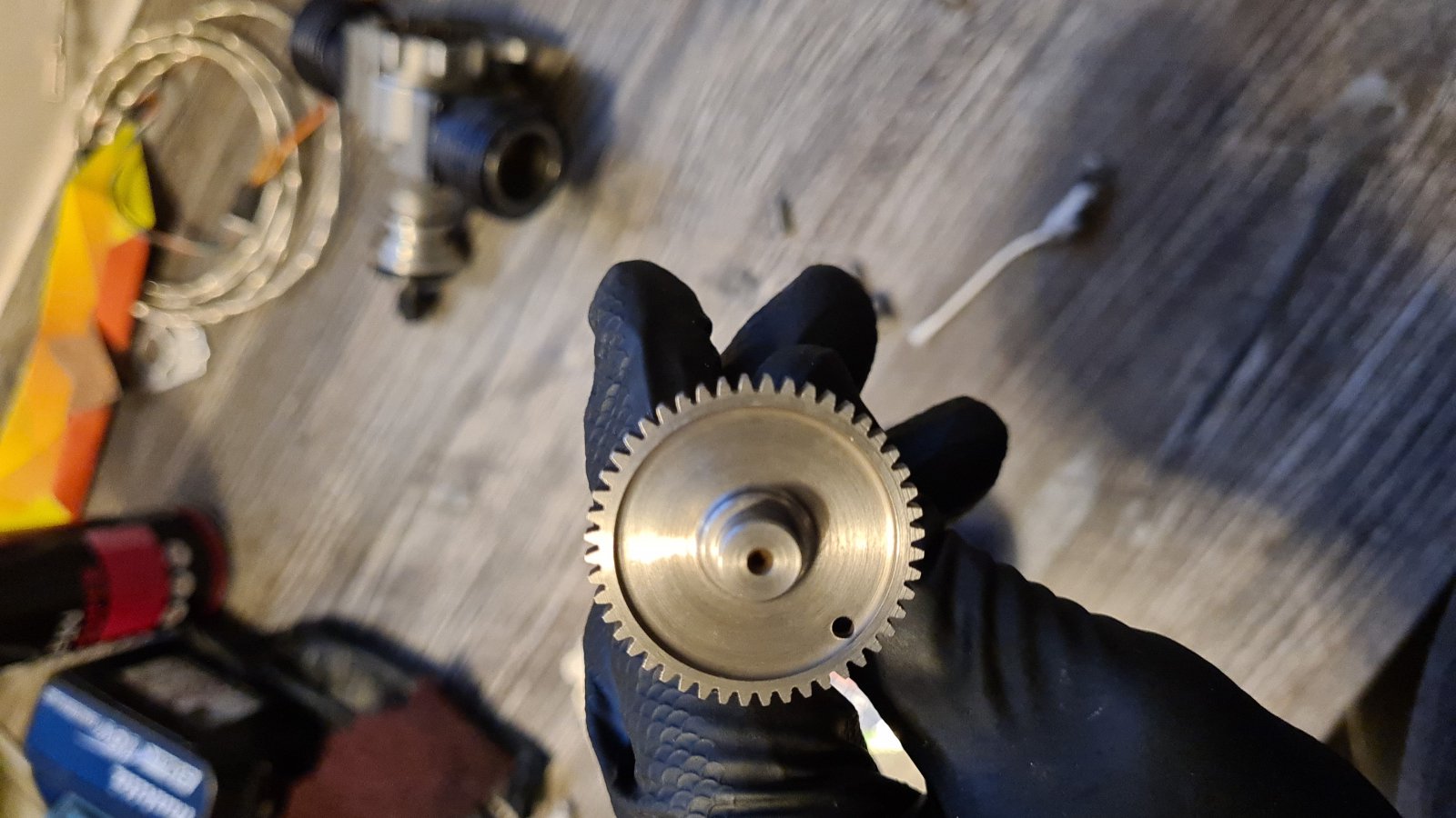

ik vat alleen die foto niet waar de tandjes wat ver uit elkaar staan.
Denk dat dat komt omdat de nokkenas in het achterdeksel lagert, dus zolang dat deksel niet op zijn plek zit, kan die nokkenas wat wijken...
  • Like
Reactions: Cnn
Schaduw
Er is schaduw in de foto.
Deze schaduw laat niet alles zien zoals het is.
Maar dan nog.
Niet zo erg als het lijkt.
Willum

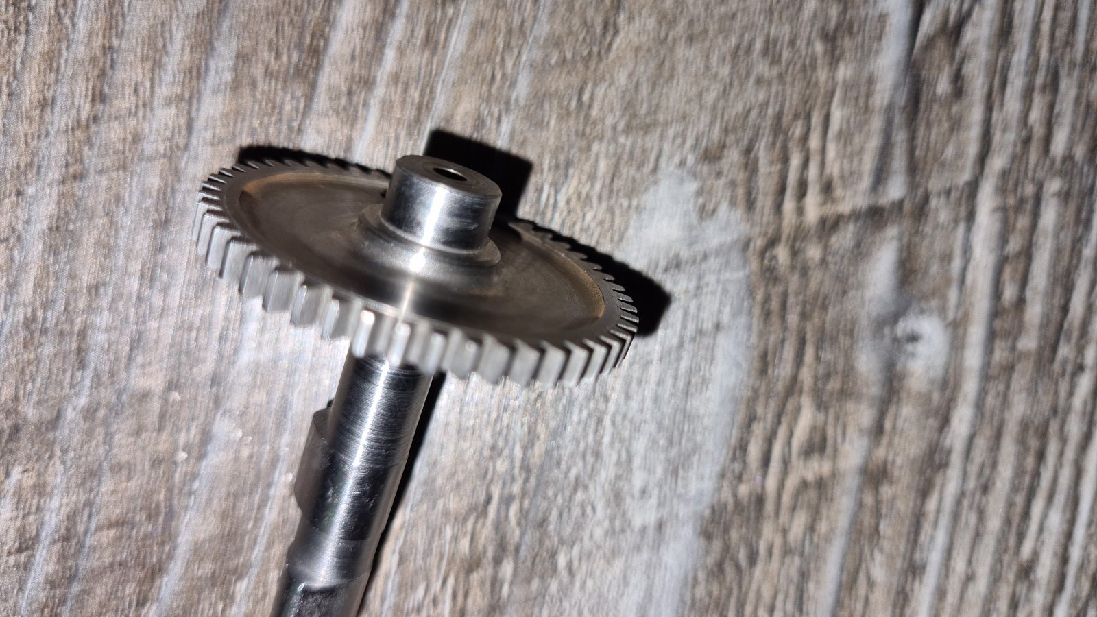

Klopt. Nokkenas is op 2 punten gelagerd. Ook in de achterdeksel.
Als je in het carter kijkt zie je het lager ook zitten. Tevens het tweede in de foto van de achterdeksel
Nokkenas is behoorlijk gewichtig. En vrij lang. Die kan een stukje bewegen.
Dat lager zie je op de foto waar ik met klotz aan het spoelen ben. En tevens de lagers zo heb schoongemaakt

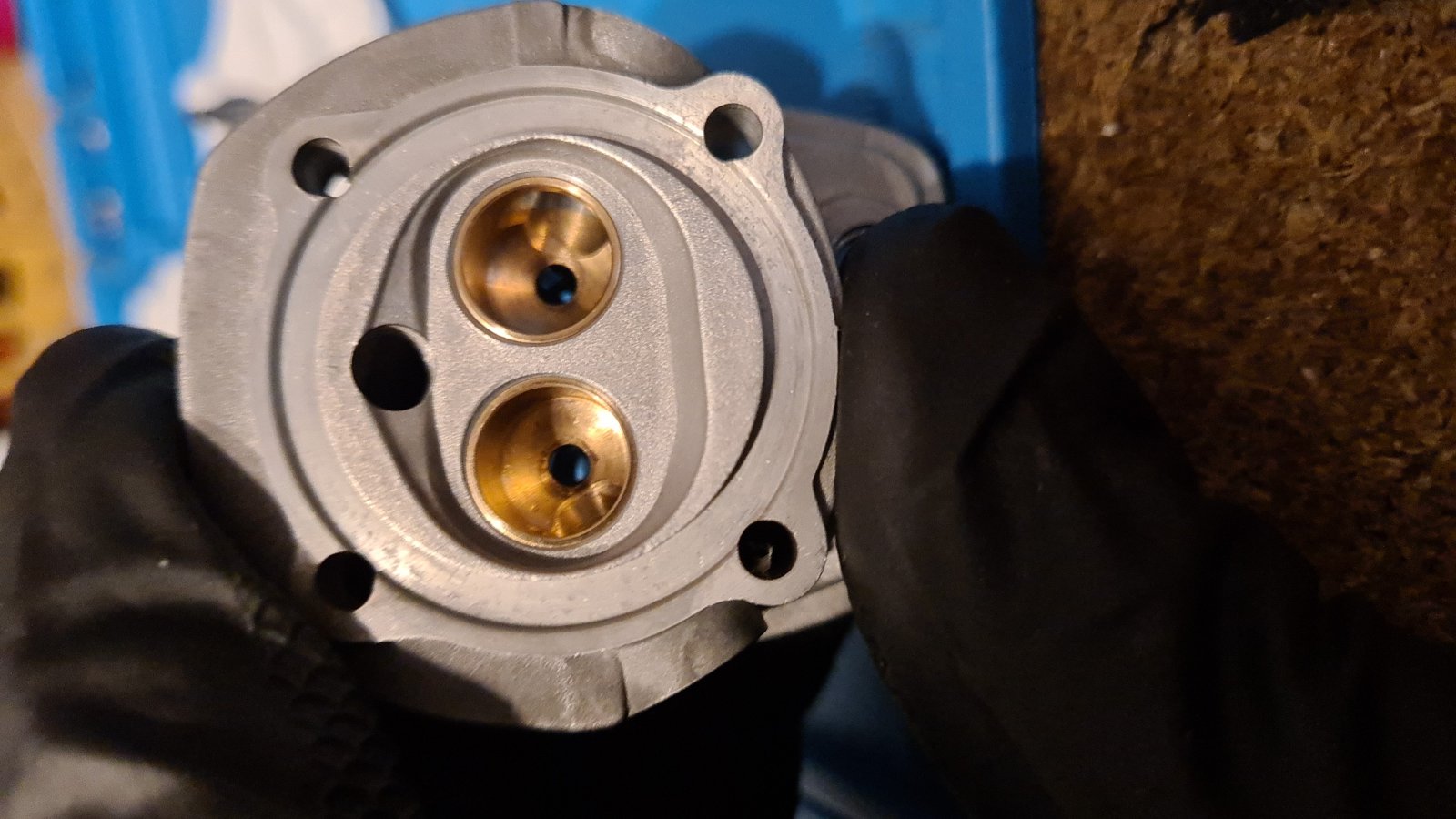

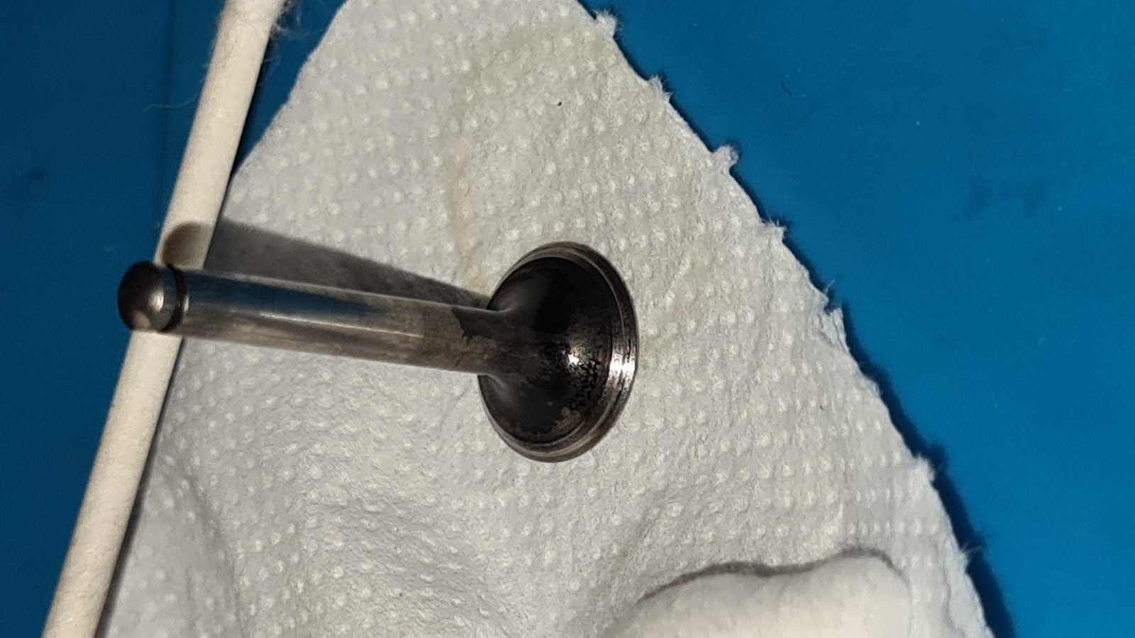

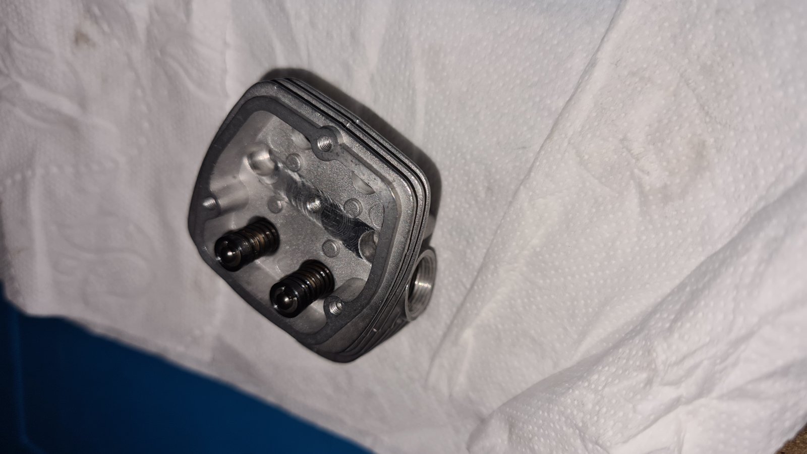

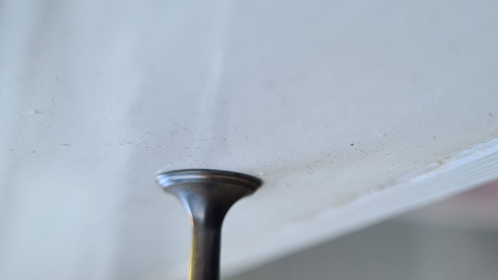

Stukje brandstofslang van 7a8cm in de accu boormachine met de eerste twee compounds. Andere Uiteinde brandstofslang op de klepsteel drukken. Om zo het minimale geslinger van de boorkop niet op de klepsteel over te brengen.
Dan met zeer weinig toeren slijpen. Telkens op en neer en switchen tussen links en rechts na 3a4 seconden. Echt met gevoel doen.
Derde en tevens fijnste compound met de hand. Brandstof slang tussen mijn vingers en dan draaien. Net zoals je met een zuignap normaliter bij een automotive klep doet. Alleen met de Gemini dan vanaf de achterkant(klepsteel)
Ik slijp met gewoon 1200 carborundum pasta, en alleen een minuutje of vijf met de hand, meer niet. Het is eigenlijk meer "schoonmaken" dan echt "slijpen"...
