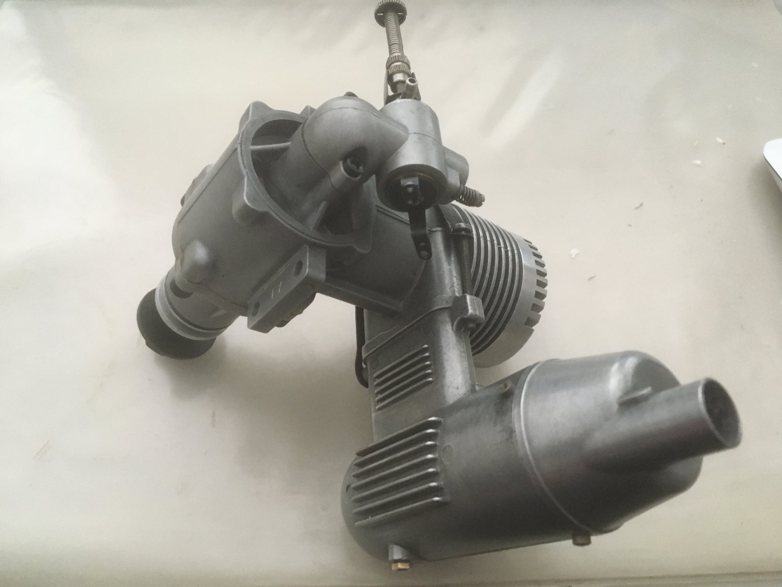

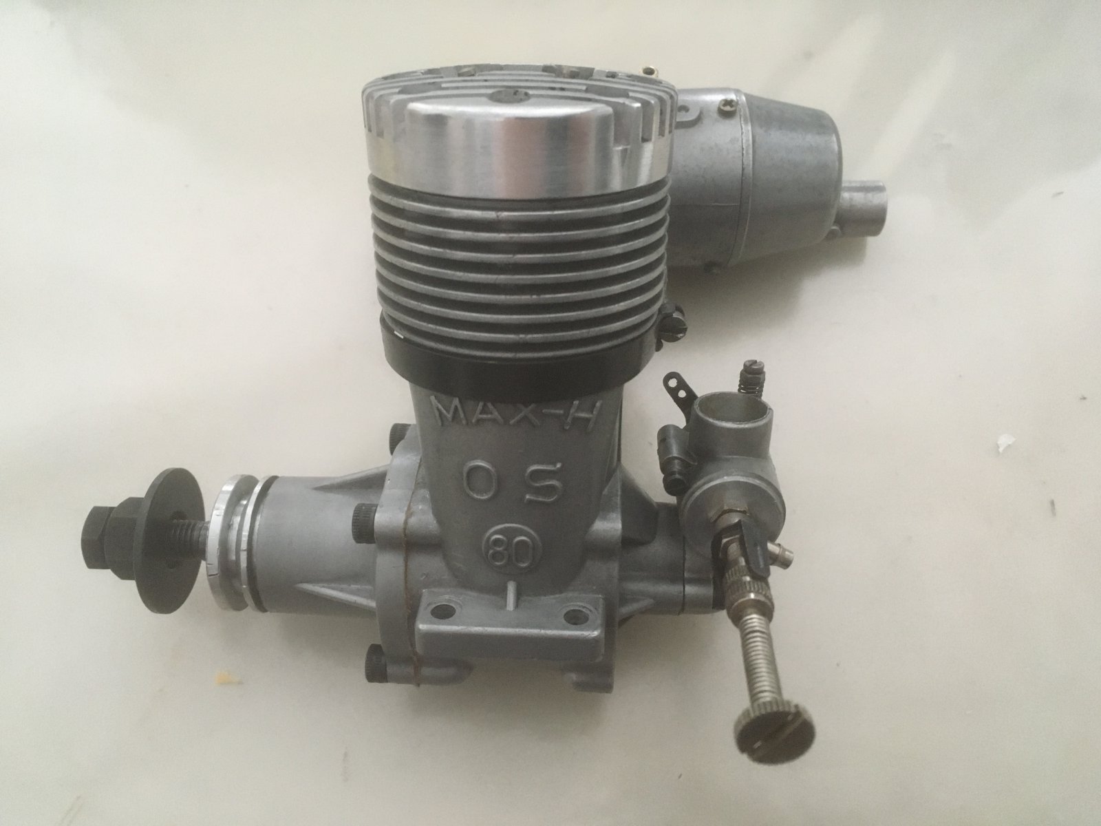

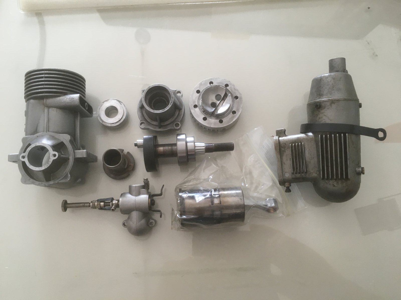

Nog niet verkocht die wankele toestand...
De OS Max 80-H Is weer patent!

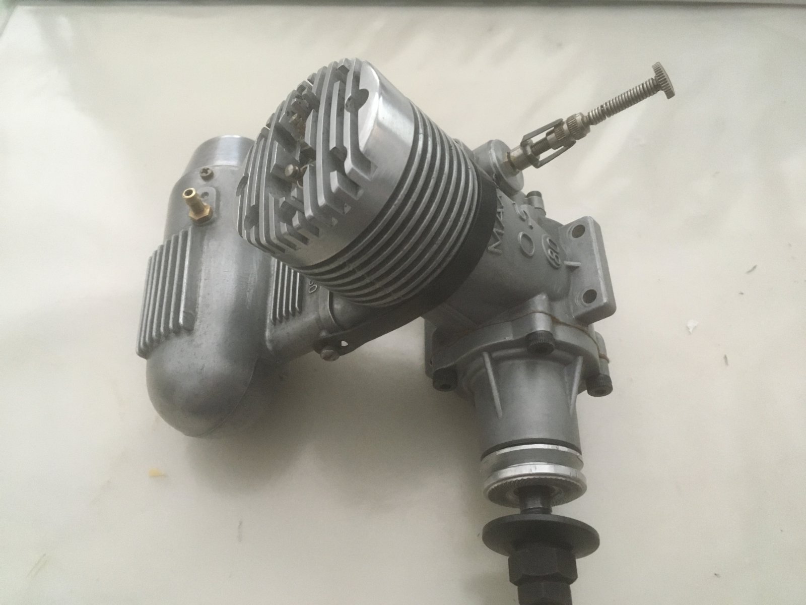

Ik heb nog een napoets gedaan van ooit een 'koeivloeistof' behandeling...
Was er zo al veel castor weggeweekt...

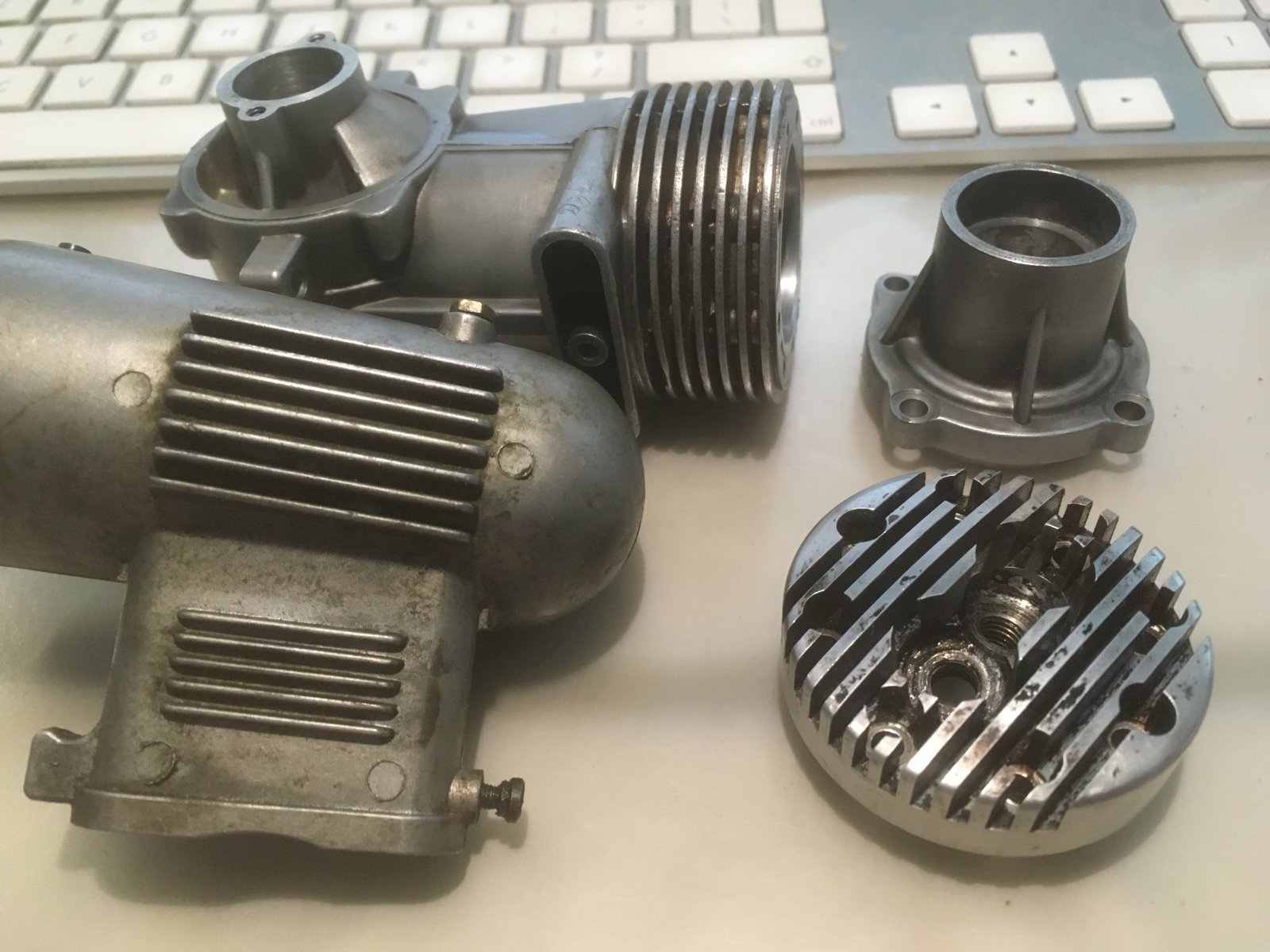

Gisteren even Dasty-ontvetter-time. Forse scheut in RVS pannetje, water bij... en uitgaren maar... aan de kook..
Eerst een proefje en dan op een lapje wat borstelen met een poetsborstje... heet natuurlijk...
Mwah... geheel niet ontevree... het mooie bleef ogen als OS... dus de rest er ook maar in gemikt...
Dan effe appen met CNN... tijd vergeten... dan knalt de tijd als een raket!
Dammn... alles pik zwart... ook het water...
Hell on earth? Neu... het was neerslag. Oxidant, Bauxiet? Castoroxide?
De bassisstof voor DIY Coca-Cola? Het geheim... saved!
Gewassen in water en zeep. Waar nog kool aan zat, vooral de kop, was alles zo goed als weg.
Wat er nog aan zat was uitgemergeld grafiet en hechte nauwelijks.

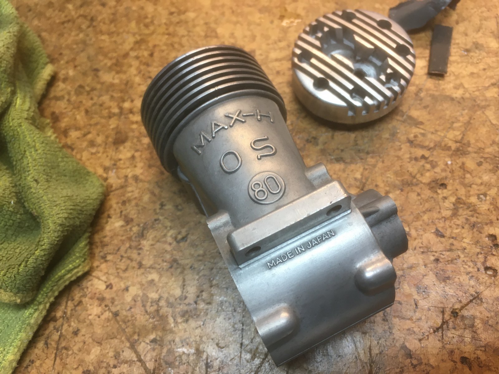

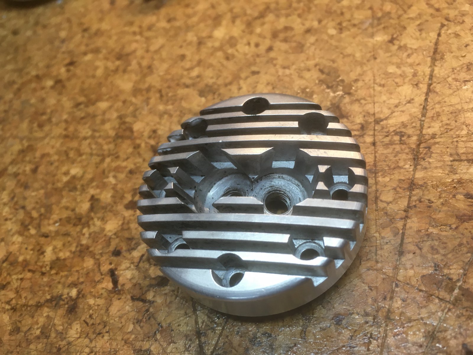

Dan stap twee... in de HG tuingereedschapsreiniger... da's forsforzuur 85%
Daarmee krijg je roestige autoplaat zelfs mee in het gareel... ontroest en al...

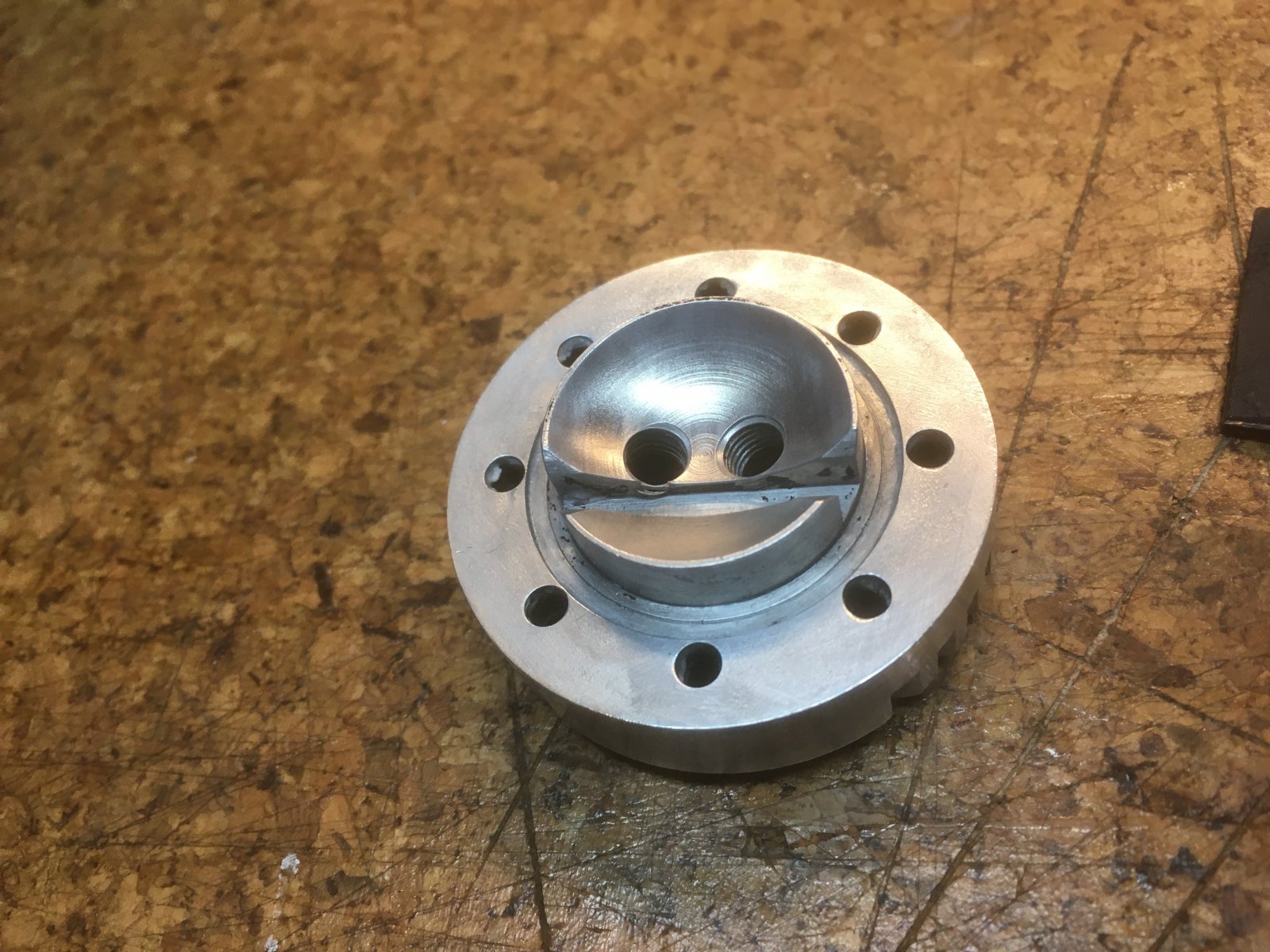

Dasty en fosforzuur... hemisfeer met messing proxxon roterende...
Schone opbouwbasis... minus 2% koolraap...
Aldus... etsen... en borstelen. 2 dopjes van dat spul op ongeveer 1 liter water...
Goed opletten, flink borstelen. En het werd nog netter...
daarna goed spoelen... want het zuur blijft anders doorvreten.

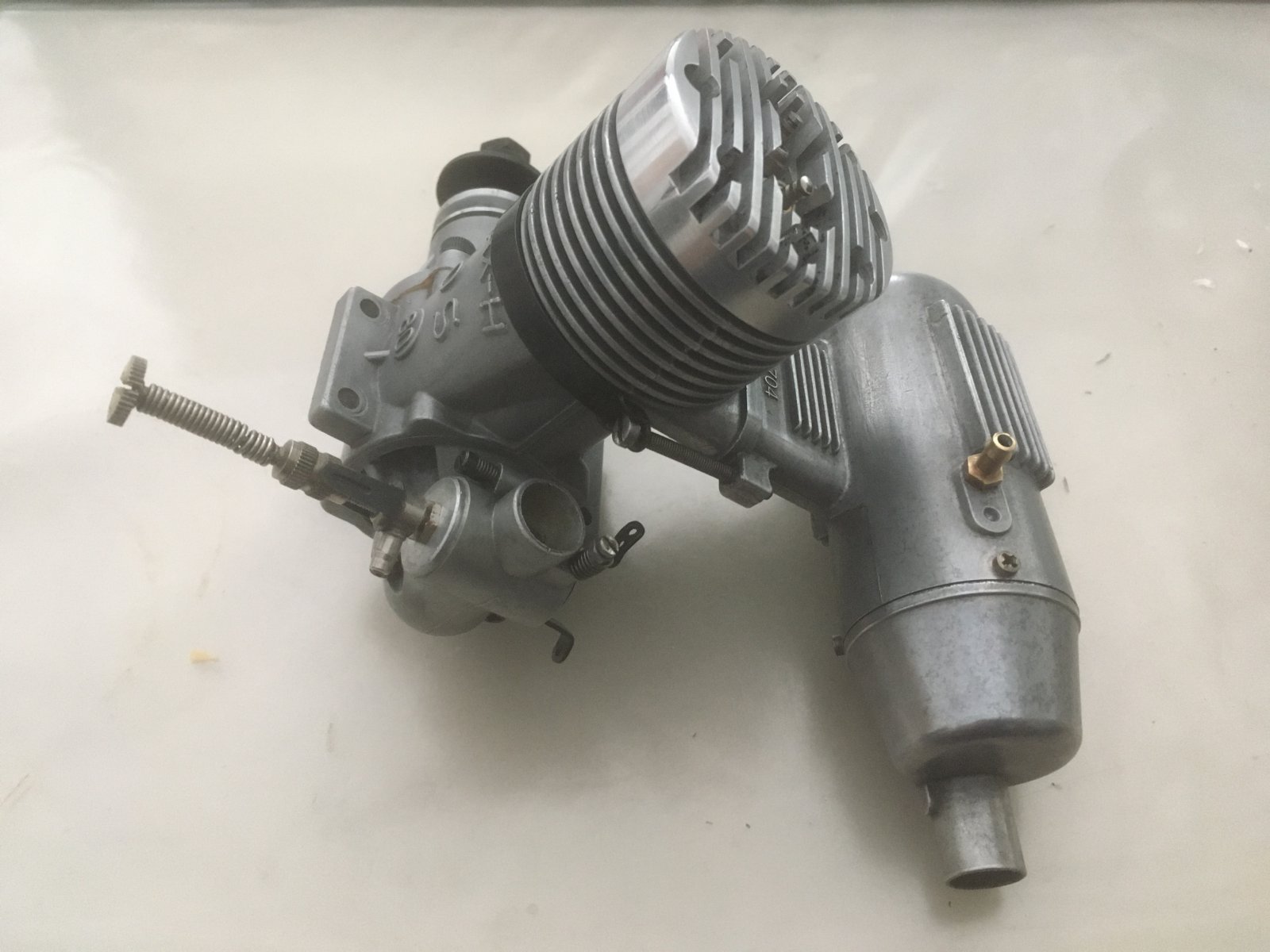

Een enkele spot nog even met alu-poets... kopje natuurlijk...

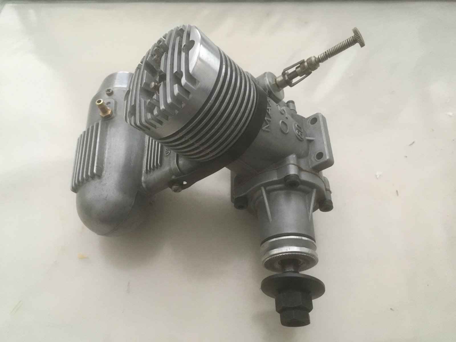

Beetje aan de uitlaat... dat was het wel... oogde fris, tikkeltje niet origineel... moet maar...
Dan samenbouwen met verse lagers. Beetje warmte en plink, de grote...
het voorste even gedreven op de buitenring met passende dop uit de doppenset...
Pakking van het lagerhuis was vergaan. Moest ook..
Uit Kraftpapier een nieuwe gesneden.
Eerst stempelen met nagellak, goedje dun verdeeld op motorhuis aantengelen...
Dan voorzichtig aanzetten op het papier...
Dan de kern uitsnijden, met een ponstang de boutgaten persen.
Dan rijk in olie de zaak monteren... alles toe draaien...
met een scherp mes de uitstekende omvang papier netjes langs afsnijden.
Leut!

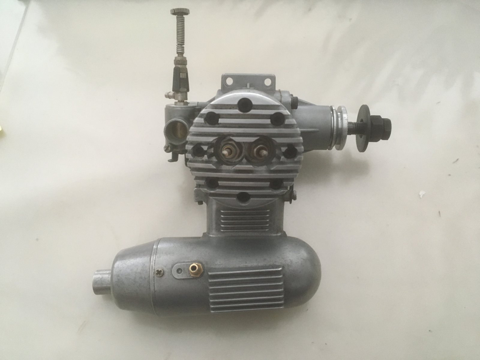

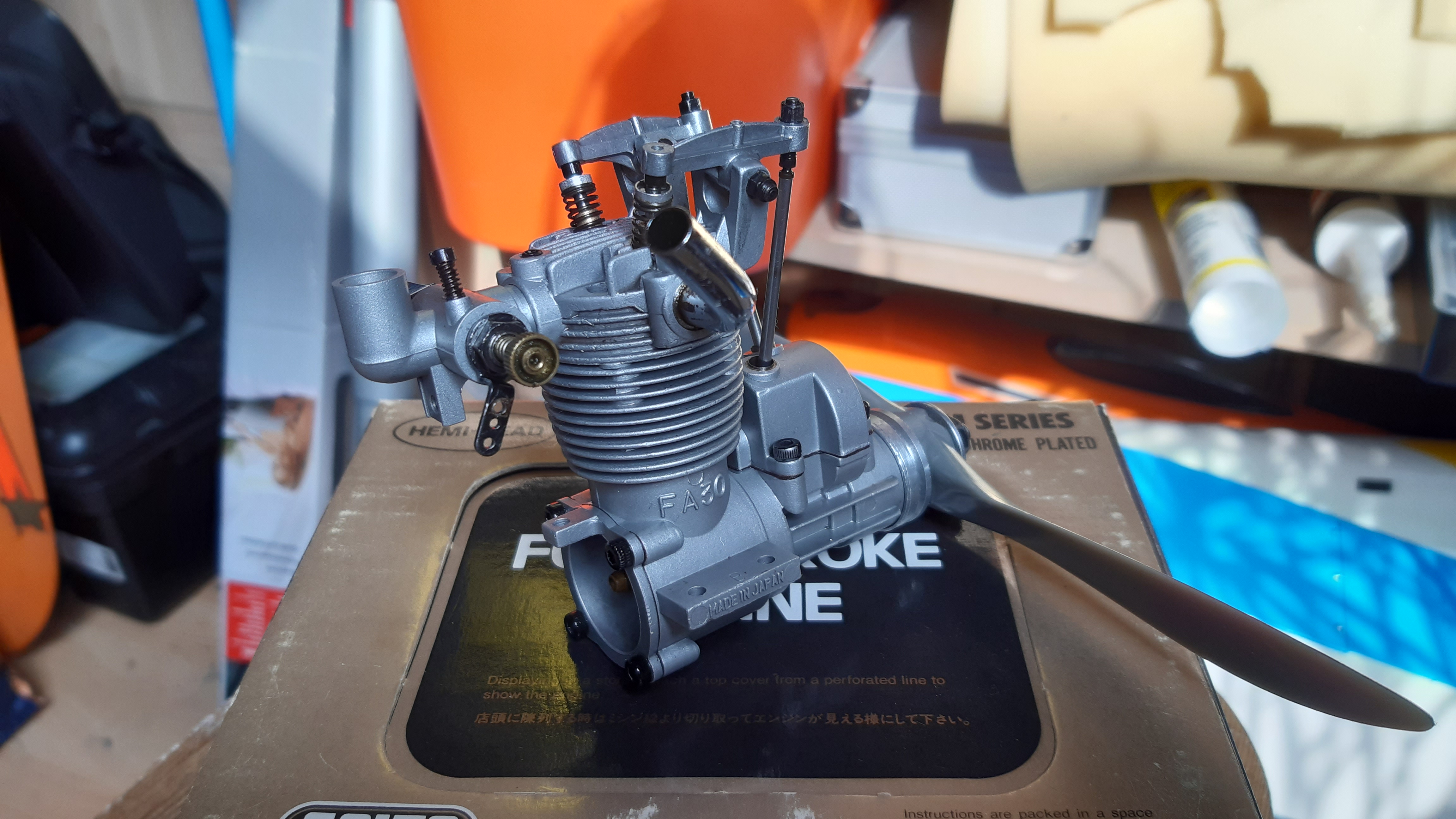

OS-Penthouse catwalk...
Leuk gelukt. Kamzuigermotor... maakt nieuwsgierig voor actie...

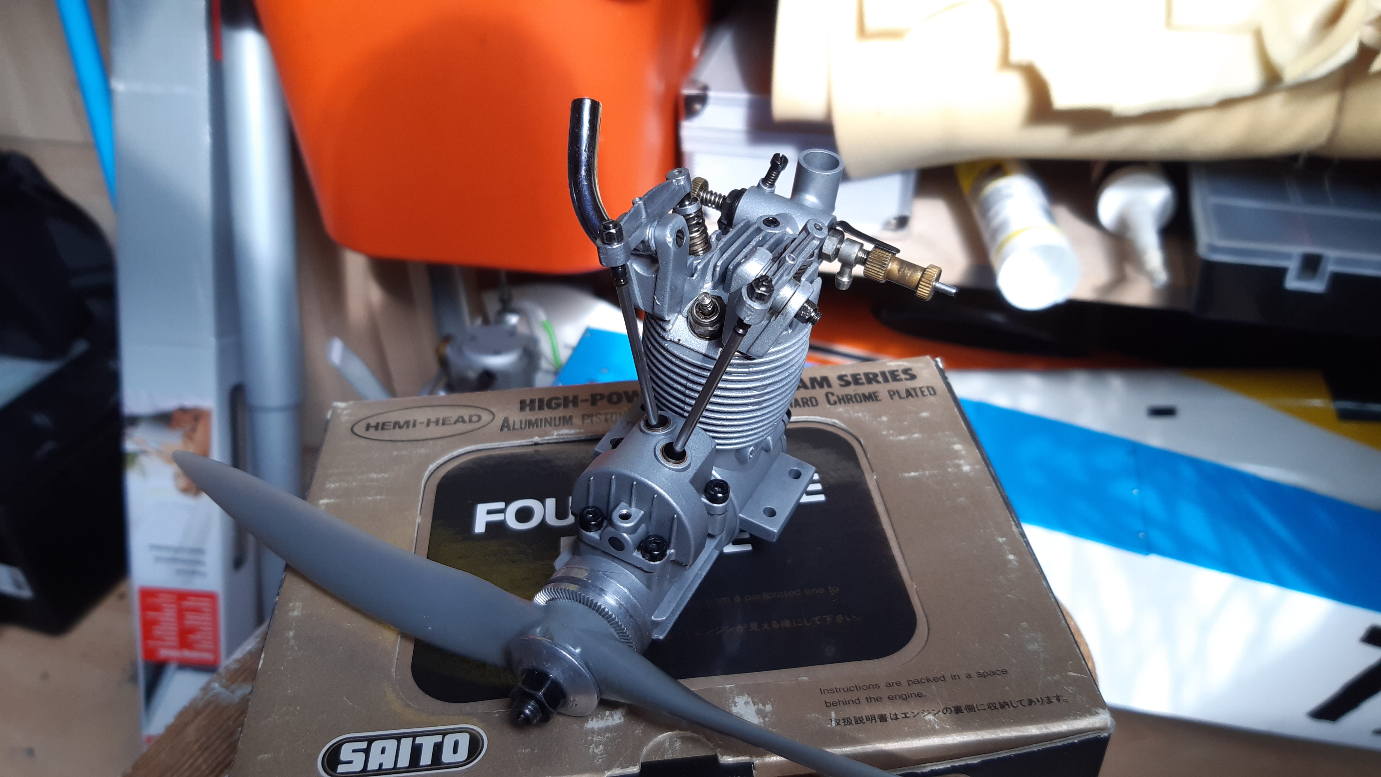

Twee OS 8 pluggen er in. Die deden het al niet meer goed op de Kaos.
Gloeien nog wel als kerstverlichting... maar prima voor de compressie..
Wel op een drup motorolie bovenin en elders... maar mozes! Zeer gezond!?
Bus was krasvrij, zuiger ook, de ring oogde al iets gepolijst...
Natuurlijk snel eens gaan testen wat ie op 4-takt Klotz en 5% gillendekeukenmeidenoxidatorstof wil doen.
Meen 18% olie zoiets...
Leuk oud bessie!... zeventiger jaren... was ik aan het puberen...
Zo een motor was toen uit ver uit beeld...
6,5 cc een miraculeuze Westerly wondergrens... Fox, Enya... of een McCoy...
