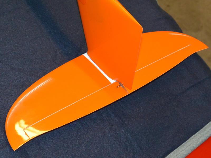

Stabilo weer haaks op de staart. Nieuw op-getaped, met het witte stuk folie erbij.
Het stond aardig scheef. Hopen dat de instelhoeken nog goed zijn....

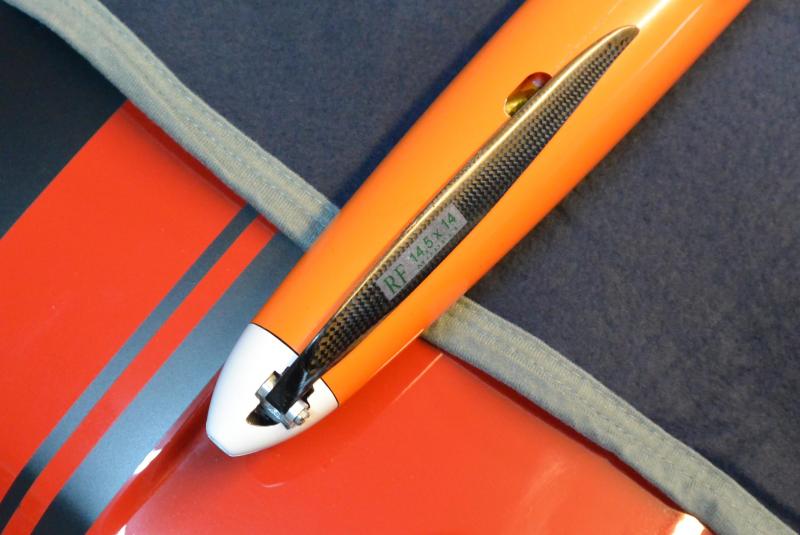

En nieuwe latten op de mooie neus.... RFM 14.5 x 14...
Boutjes vast met blauwe Locite.
