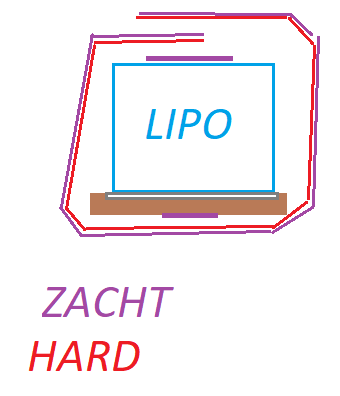

    Wat ik doe met mijn Calmato
    Laagje schuimrubber op de lipo tray (zo'n dunne van een paar mm, de schuimrubber die je gebruikt om gyproc profielen tegen de muren te "isoleren").
    En de lipo bovenaan voorzien van een streepje zachte klittenband en ook een stukje zacht onder de lipo tray.
    En nu komt de truc: met een stuk dubbelzijdige klittenband leg je nu de lipo vast.
    Door het stukje zacht onder de lipo tray kan dit niet wegglippen en je kan meer dan adequaat genoeg de klittenband vastleggen op de lipo.
    De schuimrubber houdt de lipo verder tegen van verschuiven etc. en je hebt na het losmaken van de strap geen problemen met het loshalen van de lipo.
    Zie doorsnede schema

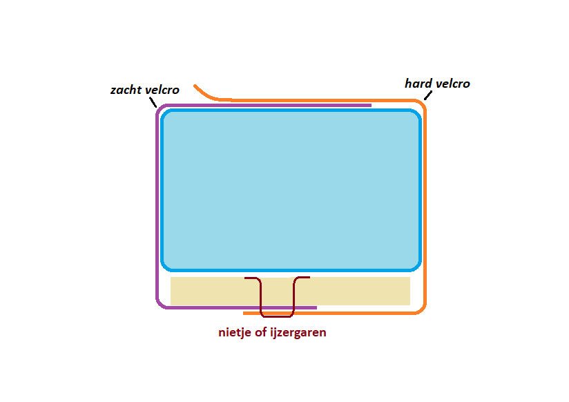

    Je kunt ook met ‘normaal klittenband’ wegkomen, zie de tekening, de beide einden op elkaar en fixeren op de onderkant van het plankje, b.v. Door middel van doorboren en ijvergaren of ander draad, nieten o.i.d.

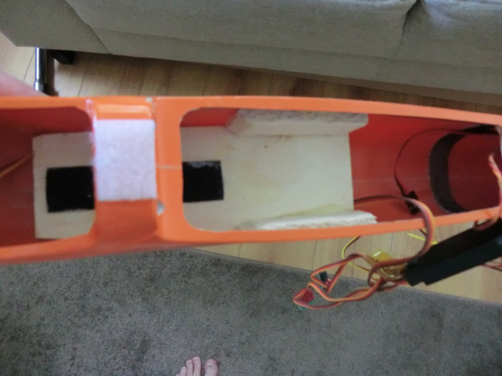

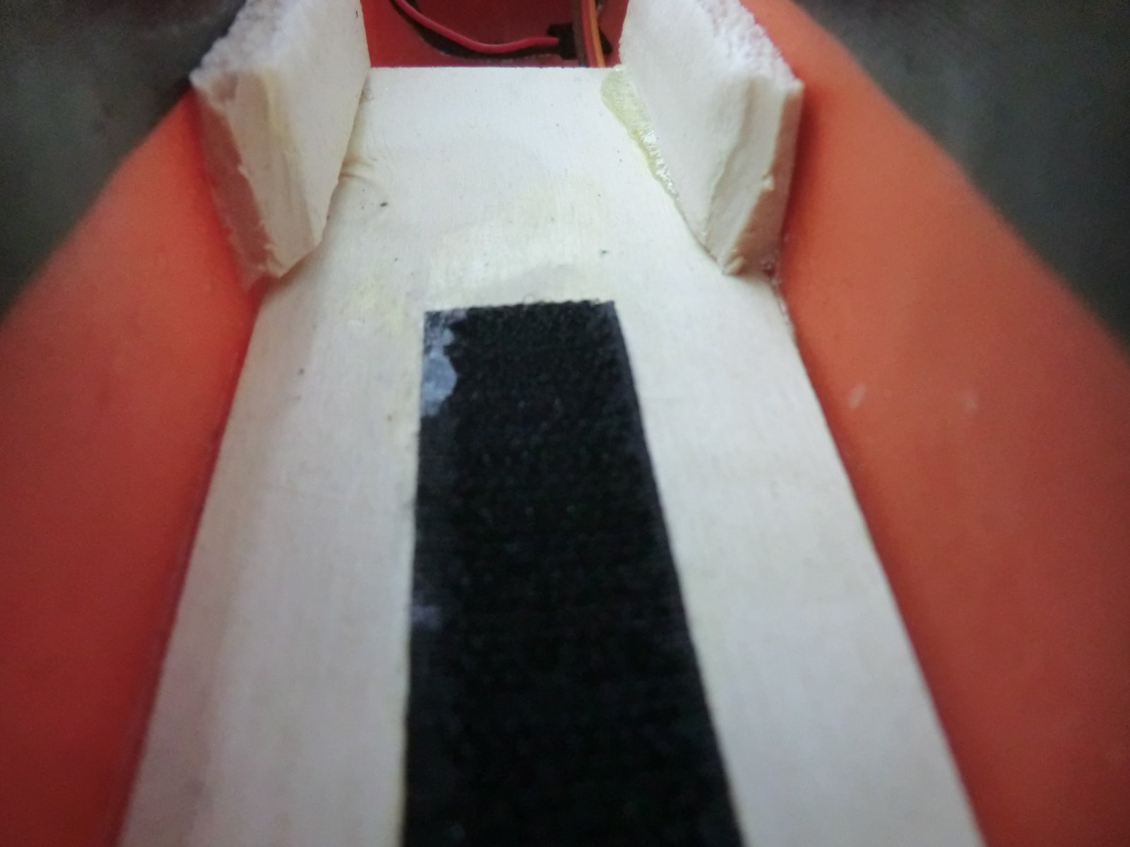

    Bij het model van Willy heb ik het zo gedaan.
    Plankje met klitteband, de accu heeft ook een strook klitteband en de accu kan aan de zijkant geen kant op omdat daar schuim zit.
    Van bovenaf, links zit de cockpitkap opening.
    En zo schuift de accu vanaf de voorkant erin.
    Er is al mee gevlogen, rugvlucht, rollen en na de landing lag alles nog op dezelfde plek.
