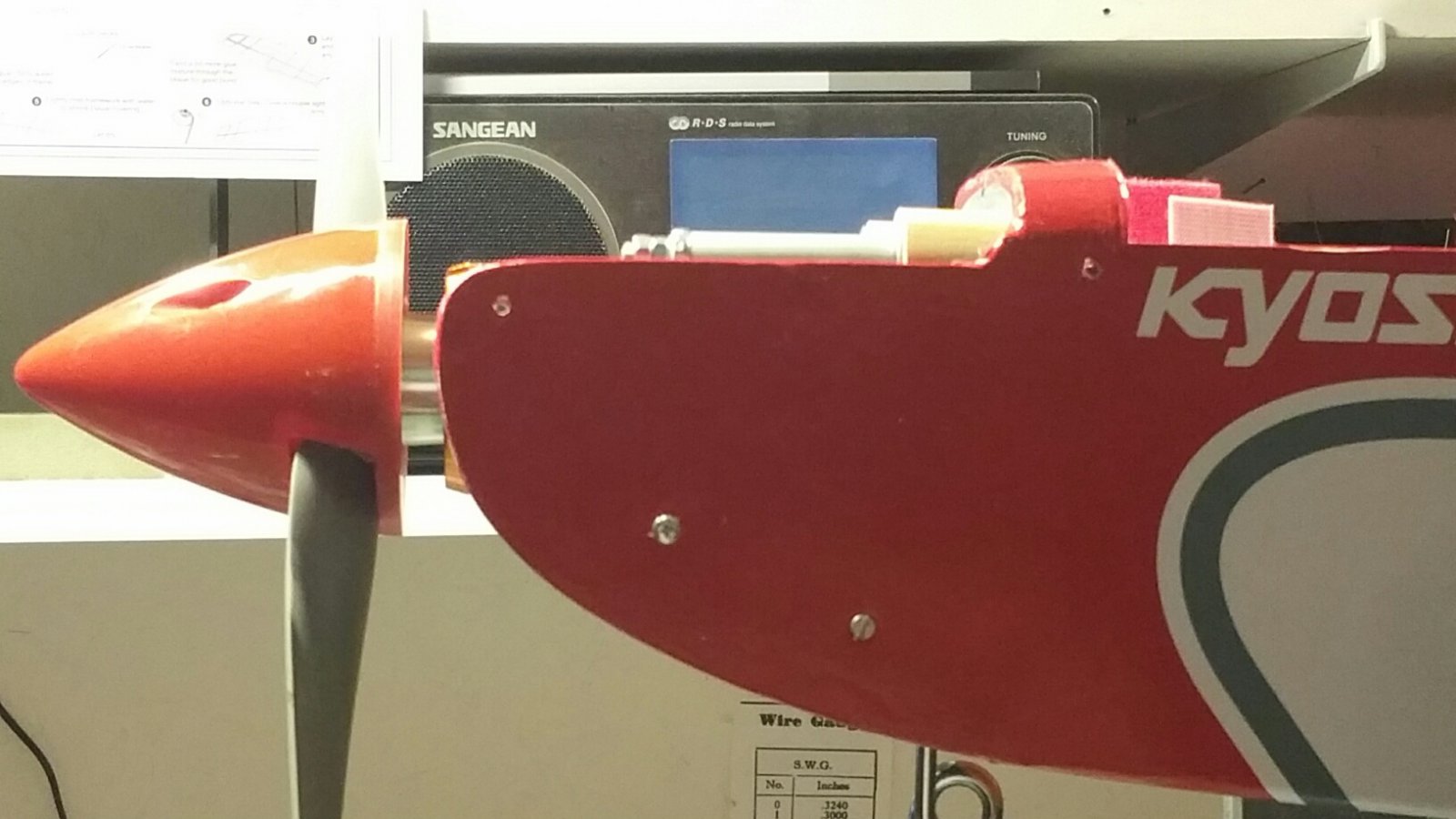

Hij had inderdaad wel sterk de neiging om te klimmen bij iets meer dan half gas.
Ik heb de motor gedemonteerd en er bovenin twee ringetjes van elk een millimeter dik bij gedaan.
Mijn eenvoudige tang-tabel leert dat bij een onderlinge afstand van 45 mm van de motordragers dat een extra domp geeft van plm. 1,5º.
Nu ziet het er zo uit.
Nog niet echt indrukwekkend qua domping. :confused:
Eerdaags maar eens kijken wat de invloed is.
