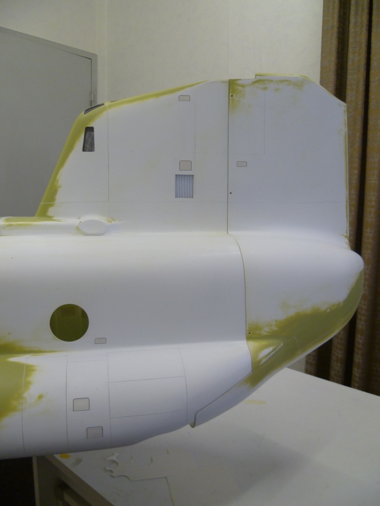

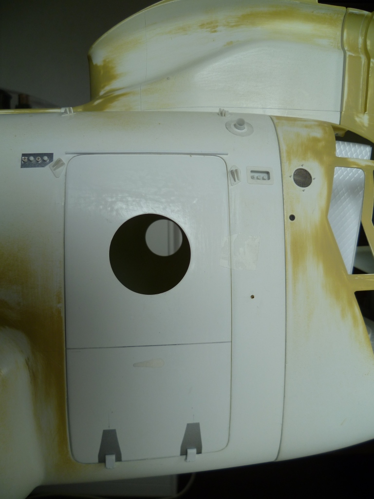

Dit weekend nog wat uurtjes besteed aan de Chinook..

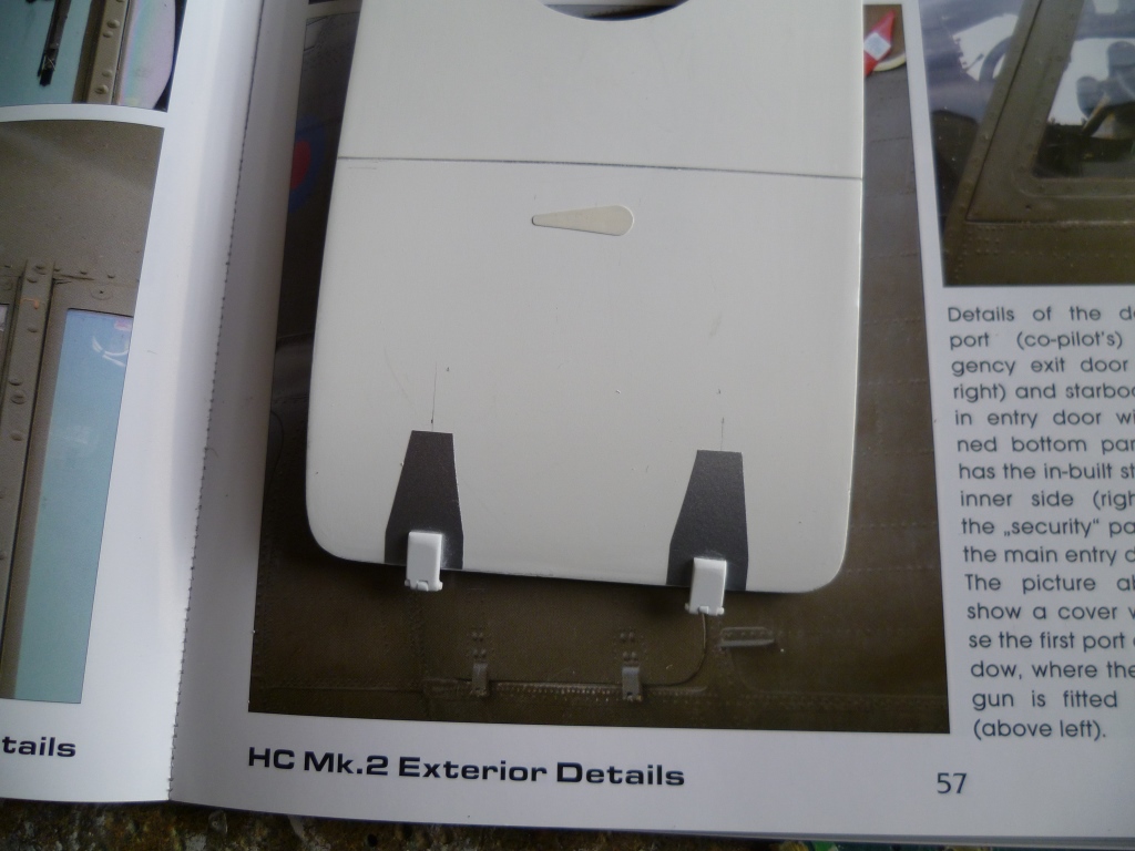

De zijdeur is van dummy scharnieren voorzien, en de positie waar deze bij de full size in 2 splitst is gesimuleerd door een gravure...De deur wordt in een later stadium ingelijmd en heeft dus geen functie.
Zoals beloofd dus een overzichtsfoto..

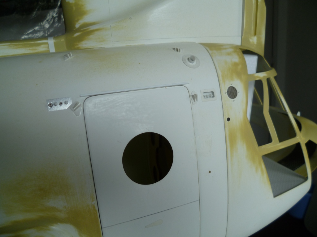

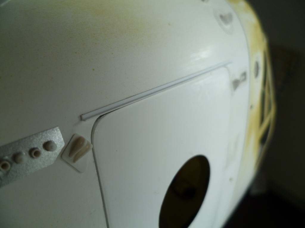

De rail boven de deur was een leuke om te lijmen.. :rolleyes:
Tot zover deze delen, we gaan rustig verder met detailleren :D

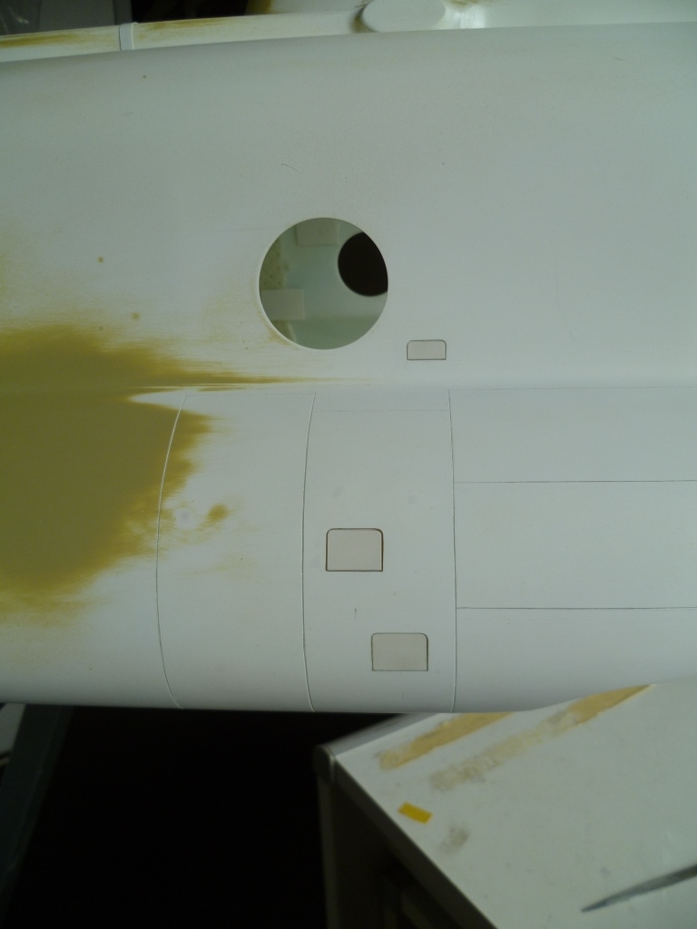

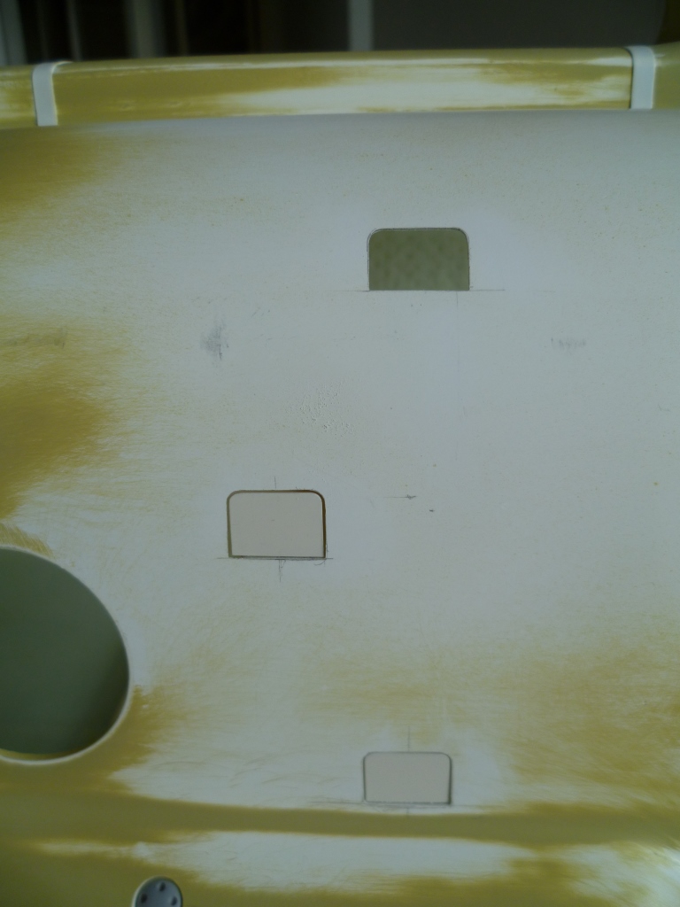

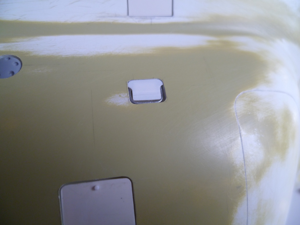

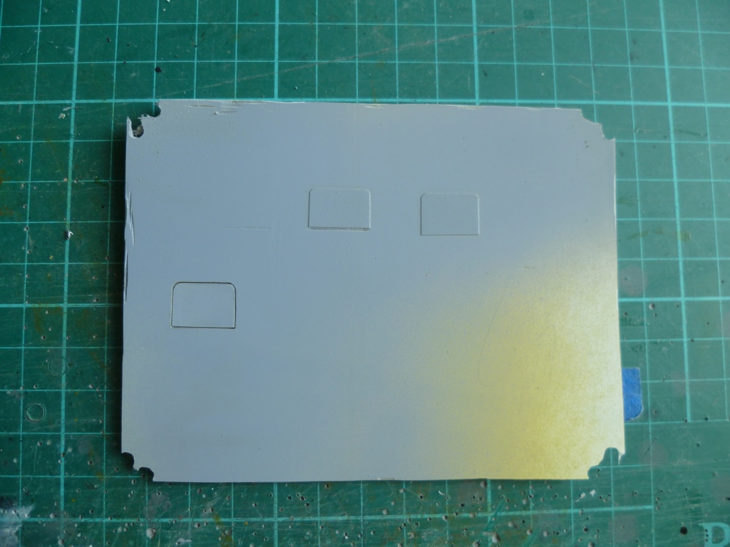

Als volgende op de lijst staan de talrijke kleppen die dienen als opstapjes voor de crew als ze op de heli moeten klauteren. Bij de chinook zijn het er nogal wat, dus ging ik op zoek naar een makkelijke methode... ik had enkele mogelijkheden ;
plaatje folie uitsnijden en oplijmen, of zelfde methode met een gravure aan de onderzijde, of... de meest werkintensieve; gat uitsnijden, plaatje plasticard op maat maken en dit erin lijmen..
Hieronder een foto van de 3 mogelijkheden op een testplaatje... 't is nogal duidelijk welke de beste is :hammer:
Het gaat dus een werkje van lange adem worden...
We beginnen met aftekenen
Dan maar uitzagen, vijlen en plaatje inlijmen. Klinkt niet zo moeilijk, maar de verschillende wanddikte van de romp maken dit een hele klus..
Ik heb het eens in't oog gehouden, en per plaatje, inclusief aftekenen ben ik bijna een uur kwijt.. :eek:
maar doorwerken zekers..

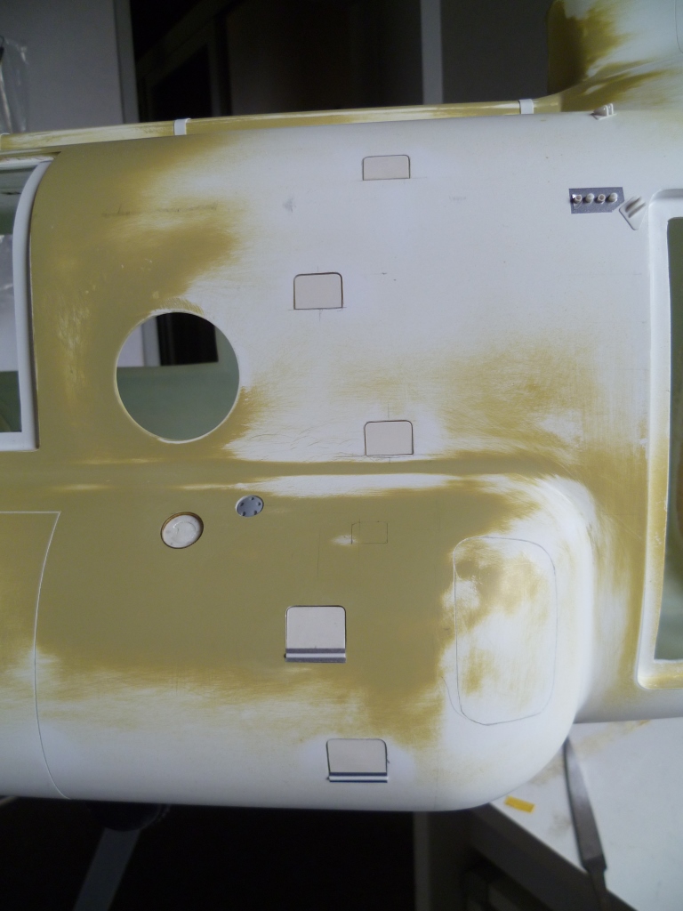

De onderste 2 zijn een ander type, deze klappen naar buiten bij de full size, en zijn dus van dummy scharnieren voorzien... rechter voorkant klaar...of toch niet?? er is nog een aftekening, maar da's voor later..;)

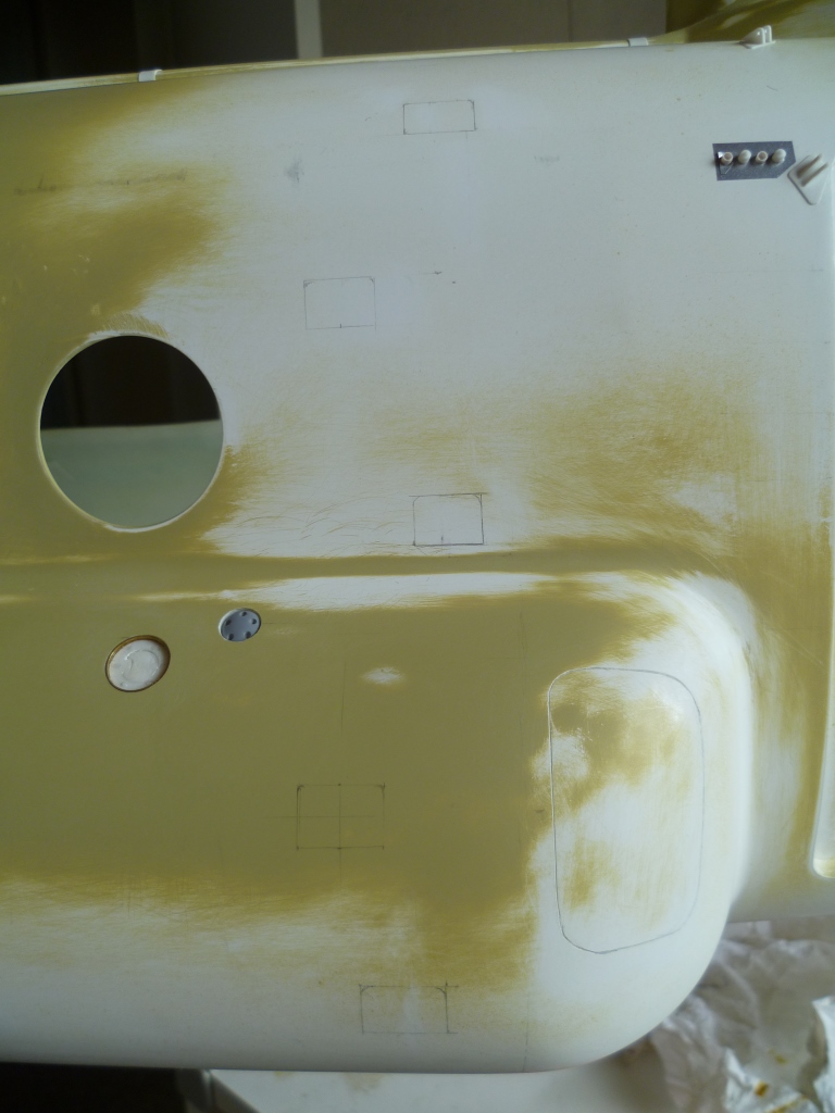

Waar waren we gebleven... ah ja, de overgebleven aftekening...

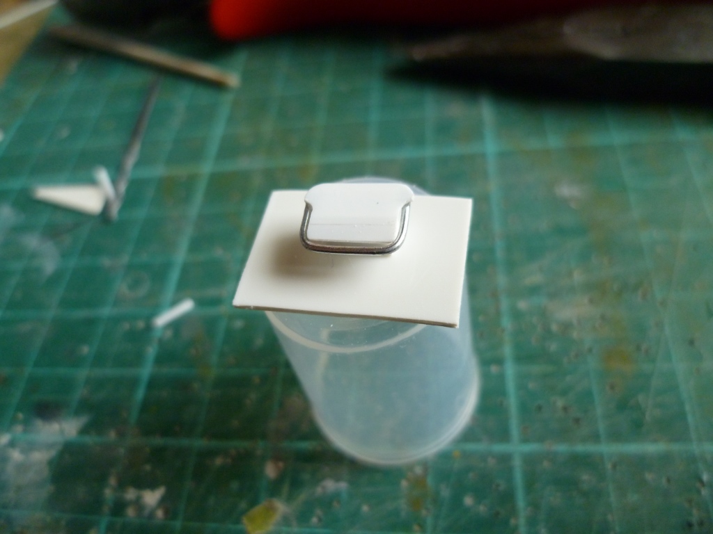

Dat bleek dus een handvat te zijn, dat ingewerkt in de romp zit..ff over nadenken en de plasticard weer bovenhalen.

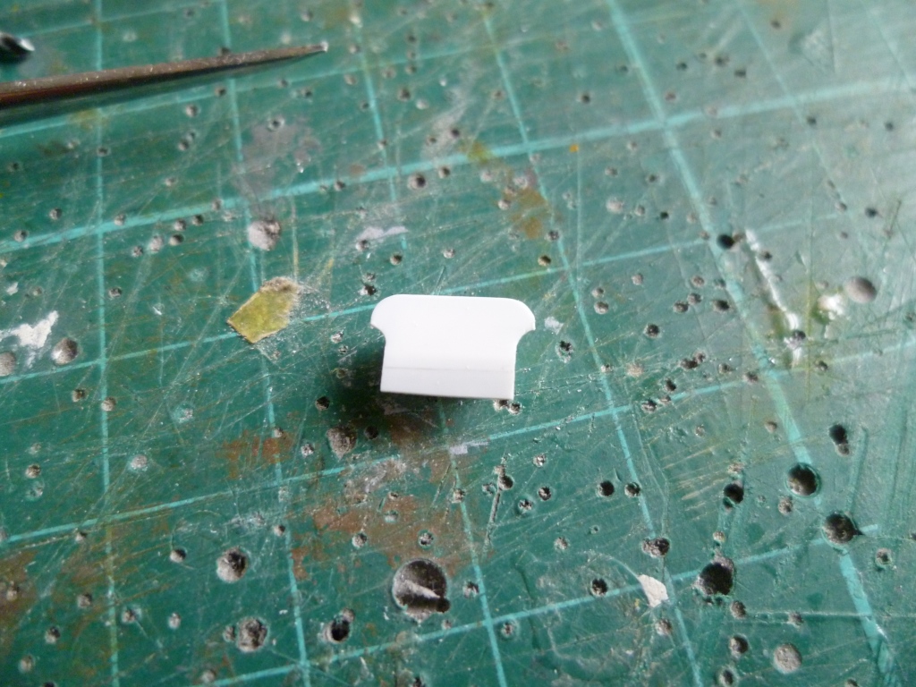

Vorm uitsnijden en wat vijlen..
Dan wat prutsen met ijzerdraad...
en ingebouwd geeft het dus een mooi resultaat :)
overzicht van de rechtervoorkant...

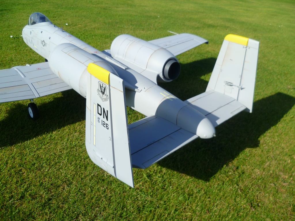

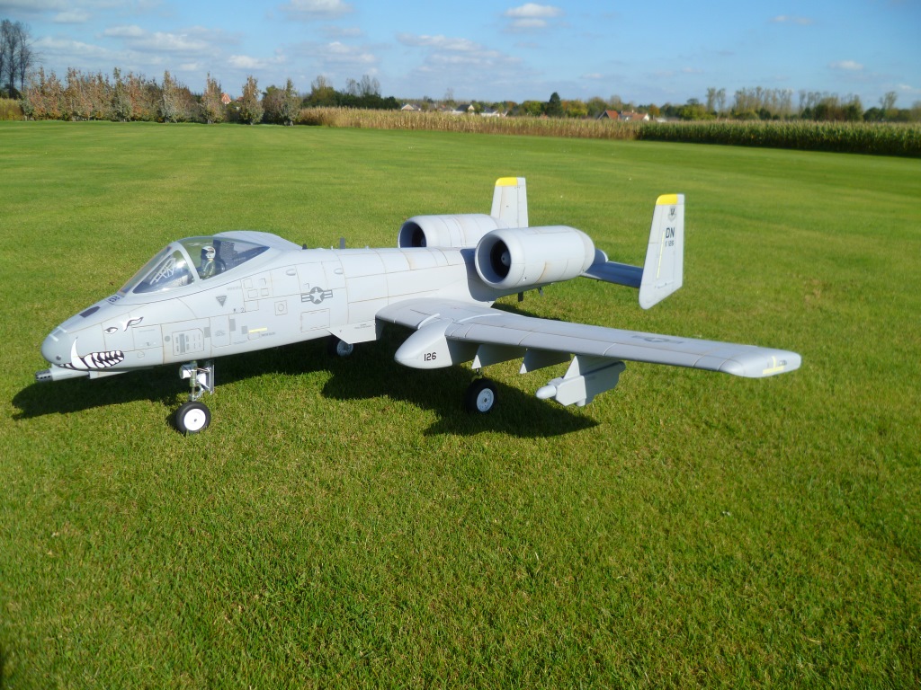

Ik denk dat velen mijn voorliefde voor de A 10 warthog kennen, en daar ik helaas niet veel gelegenheid heb om met mijn grote turbine A 10 te vliegen kwam de drang voor iets waar ik wél overal mee terecht kon..
Het antwoord vond ik bij Freewing, die dit jaar een prachtige ( weliswaar foam) A 10 hebben uitgebracht met 2x 80 mm EDF, en een span van 1.7 M Best een mooie maat..De recensies waren zeer positief, dus deze in huis gehaald...
Heel veel bouwen is er niet aan, dus heb ik me met wat weathering bezig gehouden, gepersonaliseerde decals gemaakt, en uiteraard héél veel ermee gevlogen, wat dat doet ie fantastisch ! :D
een filmpje op youtube is er ook al..
Tot zover deze A 10 :cool:
ik zeg wel deze, want ik ben zo tevreden van dit toestel dat ik er een 2e heb besteld :hammer:, die ga ik zelf helemaal herspuiten in een zeer ongewoon schema... maar da's voor later...

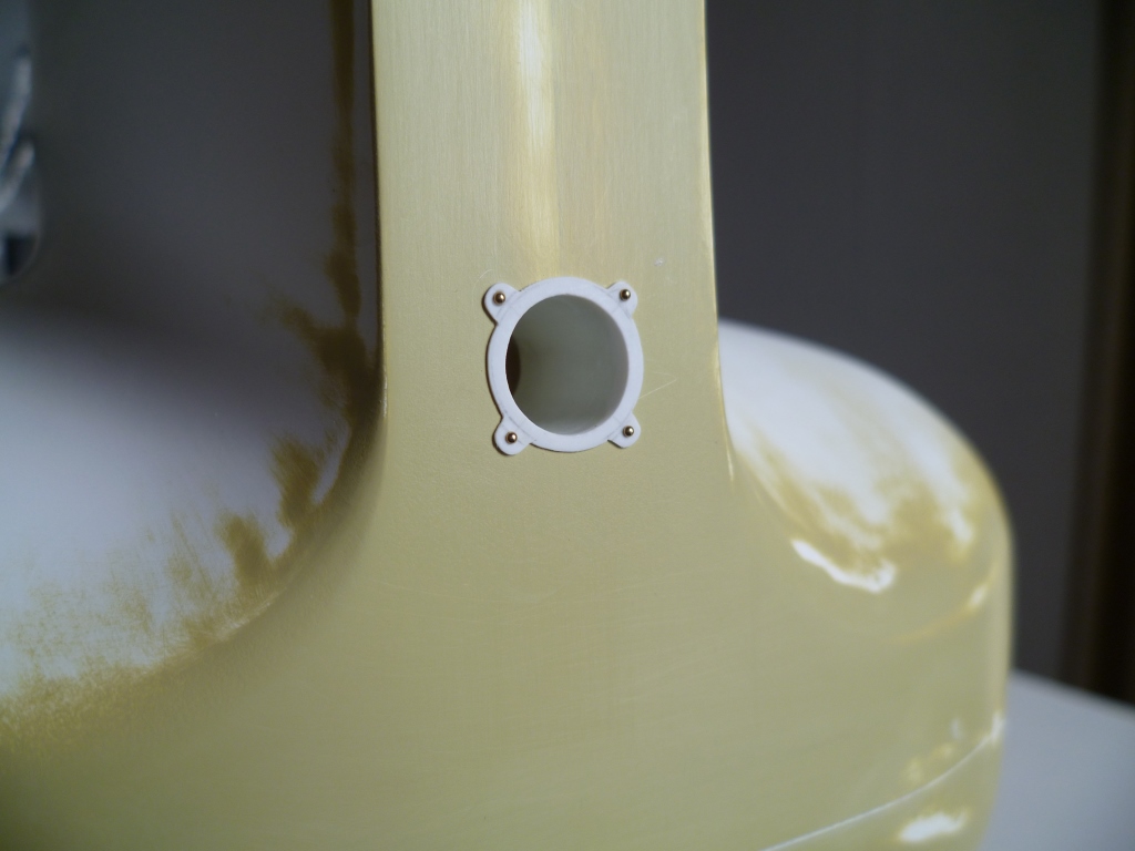

Ik blijf met de details nog ff aan de achterzijde, daar is de uitlaat van de APU te vinden, de vorm hiervan verschilt weer van type tot type, maar mijn uitvoering wat redelijk eenvoudig... enfin, van uitzicht dan toch

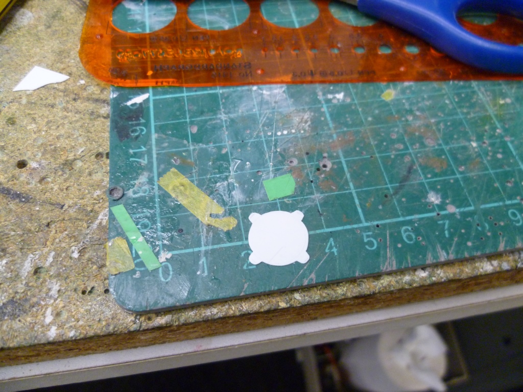

Het bouwen was wat prulwerk..
Plaatje uitsnijden
Let ff op de maat, da's ni veel groter dan ne centimeter...

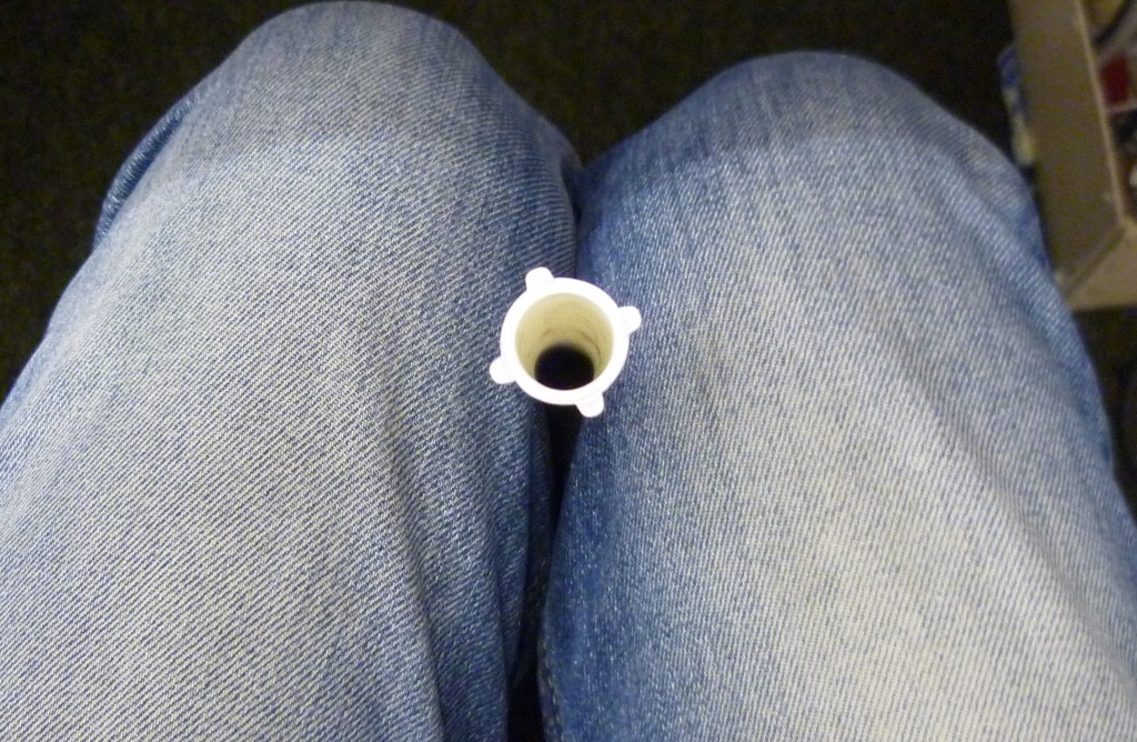

Vervolgens mooi in't midden op een buisje lijmen en uitboren tot de binnendiameter vh buisje mooi gelijk is met het plaatje..
En dan in de romp plaatsen, en afwerken met enkele kleine rivetjes...
Tot zover de bouw alweer....

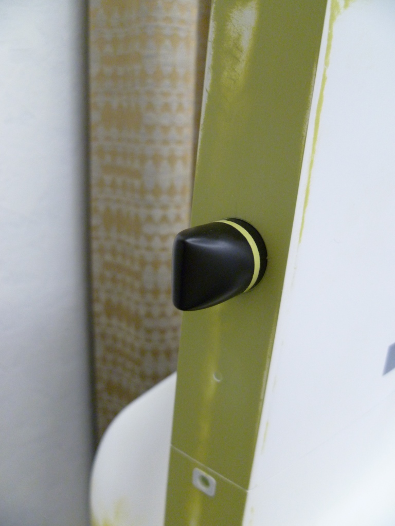

Nu ik toch aan de achterzijde bezig was, heb ik ook maar meteen de gaten voor de navigatieverlichting daar gemaakt.
Het onderste gat is voor een wit positielicht, het bovenste wordt een IR lichtje dat bij nacht operaties wordt gebruikt, ziet er gewoon wit uit, en geeft dus uiteraard geen visueel licht ( met blote oog)

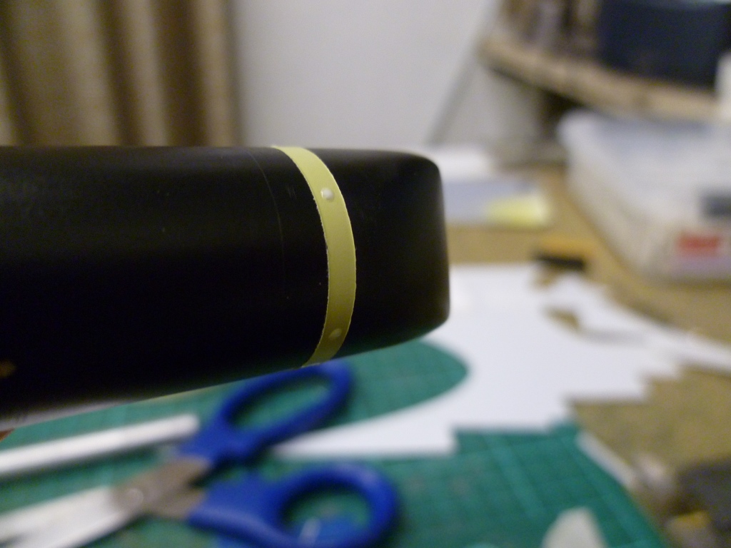

Een tijdje geleden was ik 2 grotere antennes uit hout aan't vormen, wel de eerste is gespoten, en nog van een randje met enkele rivetjes voorzien
En vervolgens na wat meetwerk op zijn plaats gezet...
Klaar....

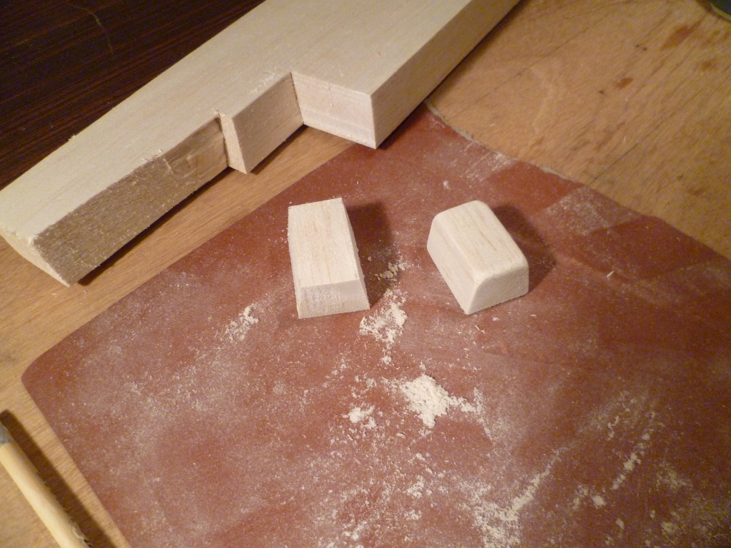

Over hout gesproken, we zijn alweer met de volgende onderdelen bezig...
Wat dit gaat worden wordt later wel weer duidelijk ;)
