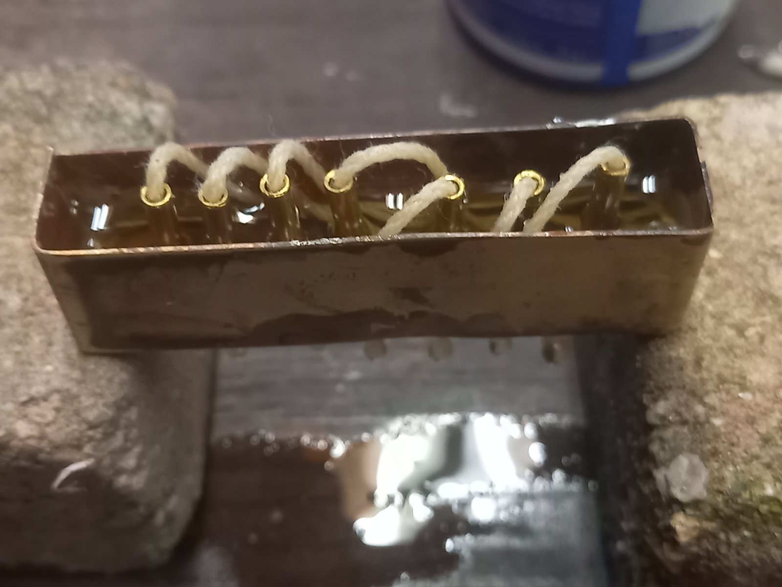

Mijn hardsoldeer uitrusting blijkt volstrekt onvoldoende om een bakje van 10 ml te solderen, dus dat is behoorlijk "lelijk" geworden (maar het bakje is toch op een of andere manier dicht geraakt). De oliepoortjes zijn uit armoe dan maar met gewoon tin gesoldeerd, wat vanwege restanten vloeimiddel ook deels mislukte... :(
Nu eerst maar even een doseertestje:
Toen ik deze foto nam, had ik nét de kousjes ingedompeld, dus die moeten zich eerst nog volzuigen.
De bedoeling is, dat met kleine stukjes slang (vanwege monteer en demonteer mogelijkheid) hier de leidingen naar de afzonderlijke smeerpunten gaan.
Het blijkt uit eerdere proefjes met een ruwe testopstelling, dat de kous NIET helemaal tot het smeerpunt getrokken hoeft te worden, gewoon een buisje is voldoende, en dat kan zelfs een 2 mm buisje (binnen di 1 mm) zijn, dat gaat gewoon goed (mijn testopstelling met een waxinelicht-bakje en één enkel kousje en ongeveer 15 cm 2 mm buis staat al vrolijk 4 dagen gestadig te druppelen en is nog maar half leeg).
De 7 smeerpunten zijn: 2 x kruishoofd, 2 x excentersets en 3 x hoofdlagers. Met wat geluk druipt de olie vanaf de kruishoofden via de drijfstangen naar beneden en houden op die manier de bigends gesmeerd.
Het smeerbakje komt op een apart voetstukje aan bakboord naast de machine te staan, want aan stuurboord zit het omkeermechanisme.
De smering blijft doorgaan zolang de kousjes in de olie hangen, en valt dus vrij simpel "aan" en "uit" te zetten door het bakje te vullen of leeg te trekken. Dat "aanzetten" moet je wel ongeveer een uur van te voren doen...
En....
Over de nacht is er ongeveer 1~2 mm olie tegen de zwaartekracht in uit het bakje getransporteerd.
Dat gaat wel werken, denk ik...

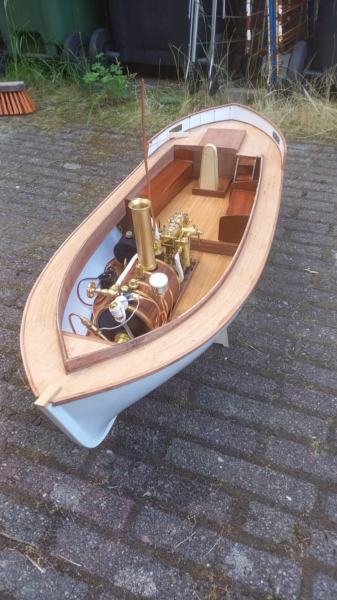

Nou... De Borkum is nog niet "ÁF"-af, maar wel ruwbouw klaar. Dat is te zeggen, alle "constructieve" houtwerk is gedaan.
Wat nog te doen is is het lakken van het dek, het inbouwen van de RC en het aanbrengen van de details uit de beslagset.
Gezien mijn talent voor, en geduld met priegelwerk, ben ik absoluut niet ontevreden.
De spelden en het elastiekje, waren de laatste drogende onderdelen, en nou ja, ik zei al, "geduld en zo"... ik maakte dus de foto's vóórdat ik er aan dacht die spelden weg te halen.
En toch is het maar gewoon een grotendeels volgens tekening gebouwd kit-bootje... :D
Wel zuuneg met die halve wasknijper Bert! Schiet lekker op zo. Servo's etc. een beetje onder te brengen? Of moet je nog ergens haaks de bocht om? Vaak complexer dan een ESC en een stuurservo. Succes ermee! Gr. Klaas.
:D dat van die halve wasknijper is niet "zuuunig", maar practisch: een hele knijper wilde niet blijven zitten, een halve, vanwege dat die groef dan niet meer gevuld wordt door de veer, wel...
Stuurservo heeft af tekening al een plekje (en zit daar ook al), maar de machineservo zou in een "dek kist" moeten komen, en daar past maar één servo in, ik heb er twee nodig. Twee kisten of een grotere kist, staat niet mooi.
Denk dat ik ze onder het ladingdek zet, maar dan worden de stangetjes wat lastig, EN ik wil onder dat dek een voedingtank + pomp plaatsen. Dat wordt dus best krap...
