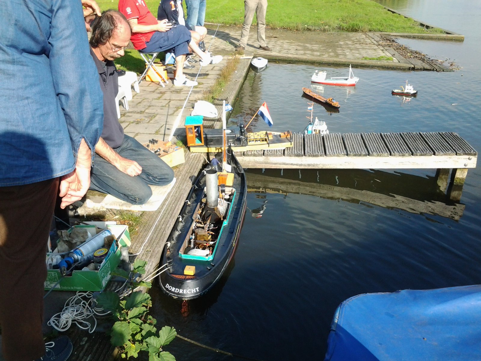

Ja Bert, Als Harm met zijn Henriette heeft gevaren haalt hij zeker een kwart liter olie en water uit de vetput. Zuigt het netjes af met een 50 cc injectiespuit en doet het in een afsluitbare glazen pot. Is later half emulsie, half water. Heb geen plaatje van het afzuigen. De grote spuit en de pot zie je in het kistje. Harm heeft net ketelwater bijgevuld want de witte vlag (sein voor de drinkwaterboot) is weer omlaag. Die gaat omhoog als de watervoorraad bijna op is. Leuke vaarlocatie in Maasdam. Gr. Klaas.

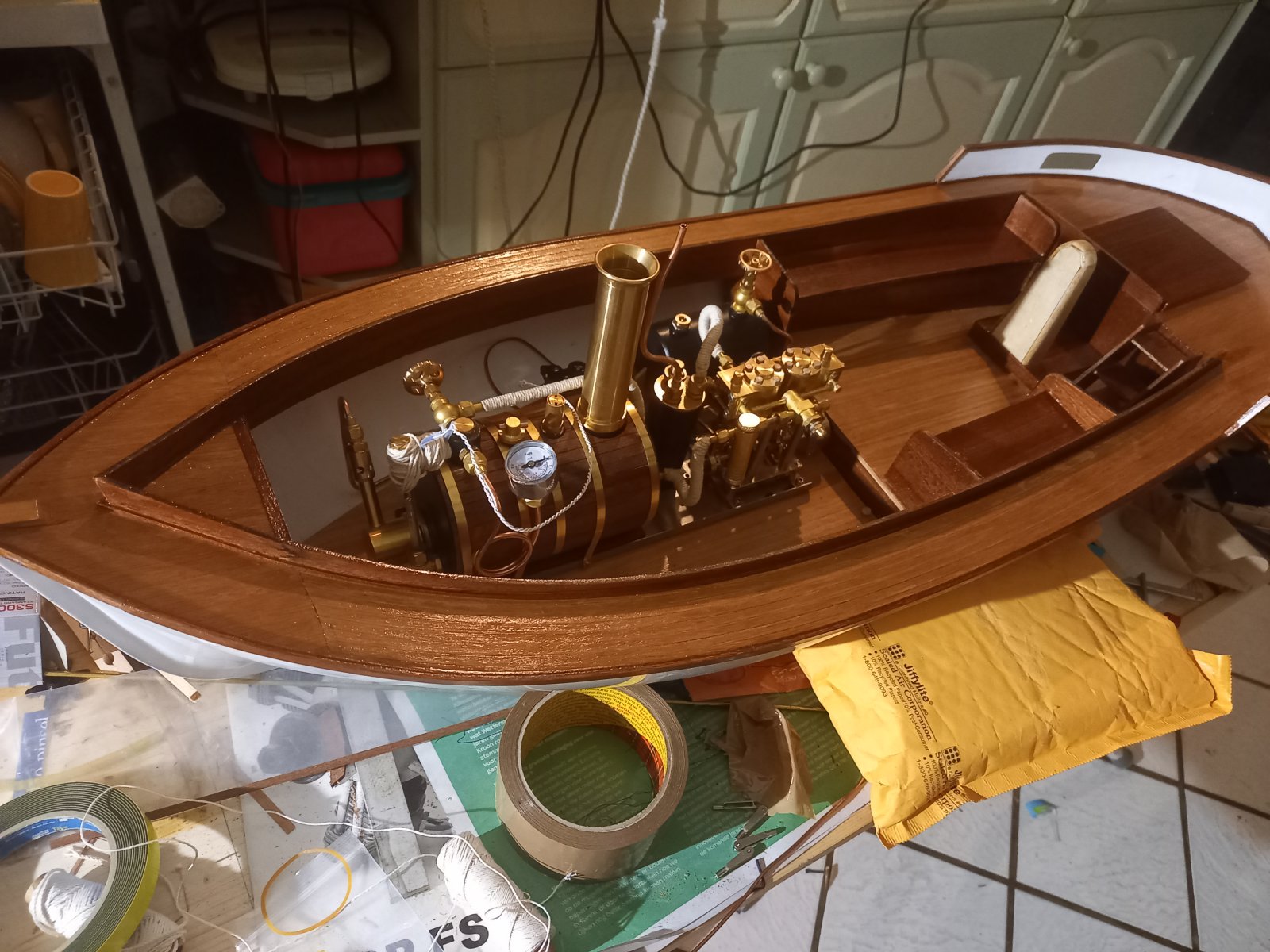

De boot zelf is "af"... D.w.z: constructief houtwerk is gedaan en in de lak gezet.
Hoewel ik het niet met opzet gedaan heb (zoveel kennis heb ik niet van "weathering" dat ik dat bewust kan), blijkt dat ik wat haastig met het glad en blank schuren van het dek, het gelijkmatig aanbrengen van de poriënvuller en het naschuren geweest ben. En laat dat nu nét na lakken een soort van "her en der wat versleten en imperfect" aanzicht op te leveren wat redelijk overtuigend is voor een boot die dagelijks op zee is en na een jaar of twee a drie haastig "effe" geschuurd en "effe" in de lak gesmeerd is teneinde met zo weinig mogelijk kosten weer zo snel mogelijk verder kan gaan met geld verdienen...
Helaas op de foto niet goed zichtbaar (lak is nog niet uitgehard, en glimt meer dan normaal), maar ik vind het eigenlijk behoorlijk overtuigend.
Nu begint het inbouwen van de installatie (zowel RC als ook basic stoom) en daarna een proefvaart. Vanaf daar "meer stoom" (voedingpomp, condenser/voorwarmer, etc etc), en detaillering.
Proefvaart hopelijk binnen 1 week tot 10 dagen. Uiteraard komt daar een filmpje van...

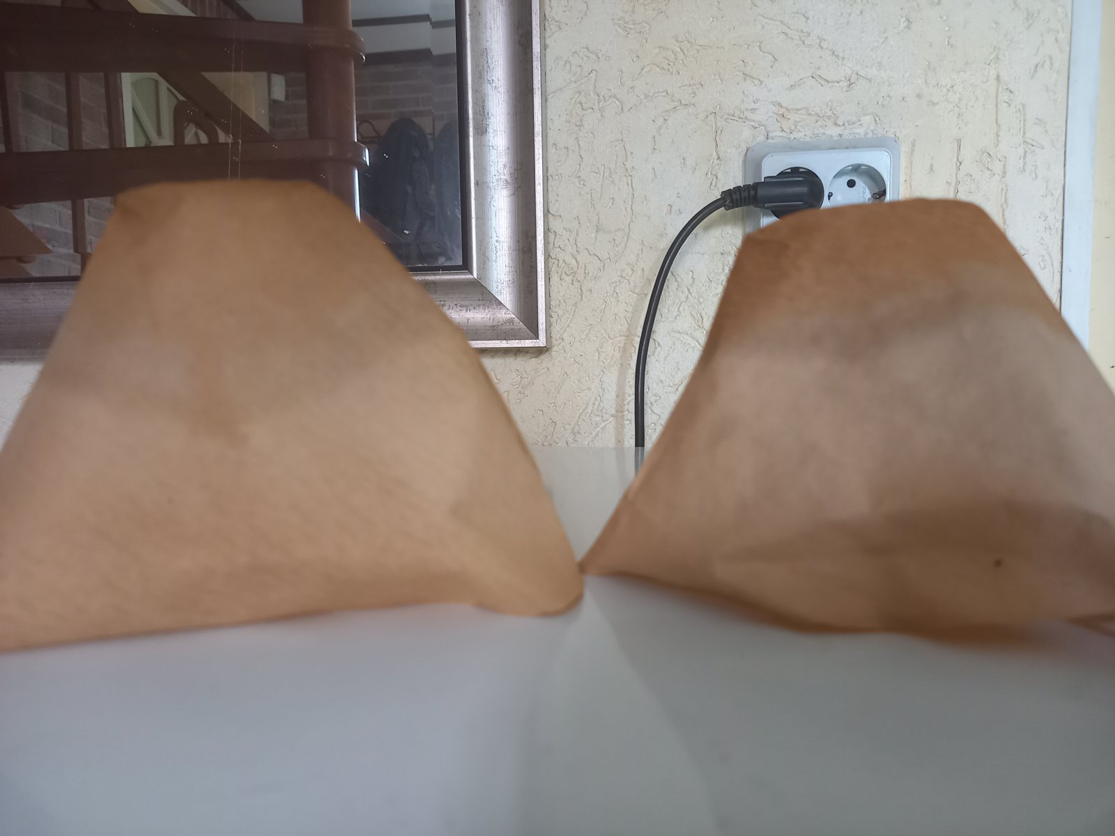

Over het onderwerp "destilleren": Er zijn betere methoden dan wat ik hanteer, want de radiator blijft voorlopig nog ERG veel (relatief dan, in werkelijkheid is het slechts een paar PPM) viezigheid mee te geven aan het destillaat. Het wordt wel steeds minder, dus ik heb er nog steeds goede hoop op.
Ik filter het destillaat door een koffiefilter, en hoewel dat een tamelijk fijn filter is, en het destillaat er gewoon op zwaartekracht doorheen zakt, komt daar toch nog steeds vuil doorheen. Dat vuil is "onoplosbaar" en blijkt na een paar dagen rust, allemaal op de bodem van de Jerrycan te liggen. Voorzichtig decanteren levert ongeveer 80 a 90% bruikbaar glashelder water op.
EDIT: en het schoot mij opeens te binnen dat dat vuil hoogstwaarschijnlijk ijzerhoudend is en dus al grotendeels af te vangen is met magneetjes in de (koperen) kondensaat-afvoer van mijn "destilleer installatie"...
Ik heb zojuist een pH meter en een TDS/conductivity meter besteld, benieuwd wat uiteindelijk de kwaliteit zal zijn...
Dat LIJKT een goede zet te zijn, want wat ik aan de magneetjes aantrof na ongeveer een halve liter condensaat, zou vrij goed kunnen kloppen met het bezinksel wat ik uit 2,5 liter zag.
Hier gaan we dus verder mee...

De magneetjes na plm 1 liter condensaat:
De filters mét magneet (links), en zonder magneet (rechts), elk na ongeveer 1 liter condensaat:
Duidelijk verbetering. De volle kan heeft nog steeds een héél licht kleurtje, omdat ik pas de laatste liter met magneten gedaan heb. Maar dat bezinkt wel.
