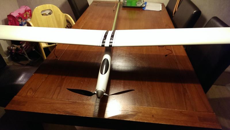

Vandaag nog wat kunnen doen,het richtingsroer zit er op ,samen met de servo en de aansturing.
full

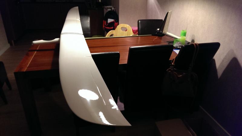

De pushrods voor de vleugels op maat gemaakt.
De klapprop van de Epsilon er op gezet en dan lijkt het toch al wat meer op een wedstrijdzwever.

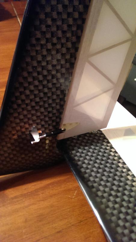

full
Effe zeuren hoor. Ik zie dat het servoheveltje langer is dan het roerhoorntje. Dat betekent dat de uitslag die het richtingsroer nodig heeft meer is dan de uitslag van de servo. En dat geloof ik niet :nooo:
Volgens mij kun je beter het servoheveltje korter maken zodat je de volle uitslag van de servo nodig hebt. Dan ben je het meest nauwkeurig. En het is nog aërodynamischer ook ;)
Ondanks het (terechte) commentaar van Wubbe:

Kan niet verder naar binnen ,omdat hij dan het kielvlak raakt met uitslag naar rechts
