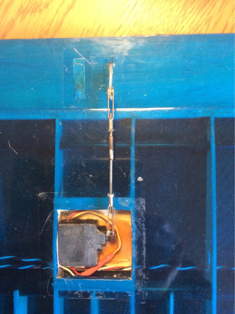

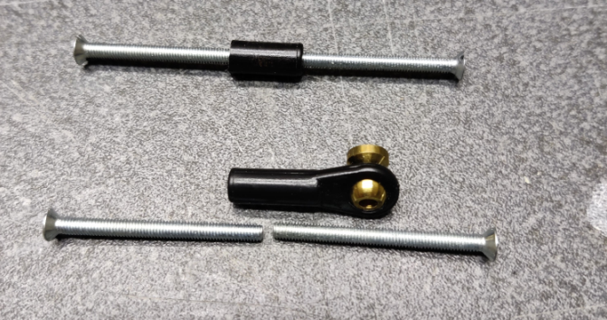

... de verbinding van servo naar sleephaak verlengen. Dat had ik met een paar kogelkoppelingen en 3 mm schroefdraad aan elkaar bevestigd maar dat 3 mm schroefdraad heb ik niet meer in huis. We hebben een lockdown dus dan bedenk je wat.. En toen ging ik 'down memory lane'.. Mijn vader met wie ik deze hobby 40 jaar geleden startte wist met niets altijd iets te maken. Dat moest ik toch ook kunnen! Het was mijn eer te na om ergens 3 mm schroefdraad te gaan bestellen om dit op te lossen. Rommelend in alle materiaalbakken kwam ik tot de volgende oplossing:
Bekijk bijlage 425489
Waarom zou je dat zo doen? Dit is twee breukplekken inbouwen! :confused:
Gewoon die stang eruit en vervangen door een langere.
Anders merk je 'over 2 jaar' opeens dat dat stukje plastic is gebroken of die kogelkoppeling is verbogen en die ring van de kogel af schiet.
En ja, dat gebeurt altijd als het al lastig is, en je onder moeilijke omstandigheden (grote spanning) op de sleeplijn) moet loskoppelen! :confused::mad: Dan maar even wachten tot er weer wat gekocht mag worden.

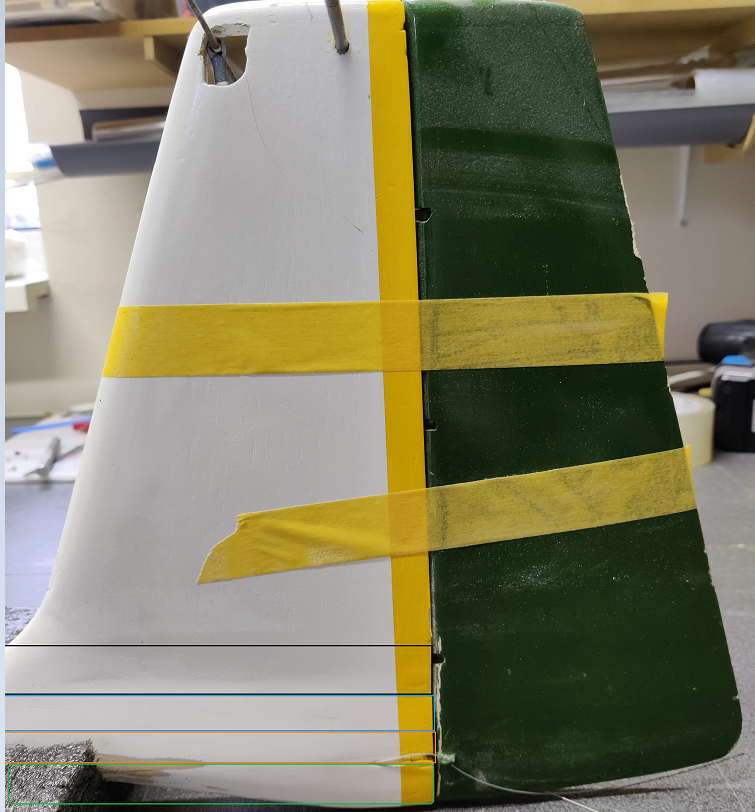

Dan wordt het dus tijd de aandacht naar de achterzijde te verleggen. Want daar wil ik het sterker maken op een zo licht mogelijke wijze. Wat is er namelijk aan de hand? Het is een T-staart en de laatste vlucht eindigde met een grondzwaai. Ik zie in de lak wat barstjes. Als ik met enige kracht het kielvlak wat heen en weer probeer te bewegen lukt dat haast niet. Dus gebroken is het zeker niet maar het heeft wel een tikkie gehad. Daarom wil ik voorkomen dat ik later spijt krijg dat ik nu niet iets doe om de boel daar wat te verstevigen.
De constructie is rechttoe rechtaan. De groene staartslof loopt over in de 5 mm hardbalsa bodem. Het oranje omlijnde is de zijwand, het blauwe is de bovenzijde van de romp van 15mm dik balsa. Het zwarte is de onderzijde kielvlak die op de bovenzijde romp is gelijmd. Het kielvlak is een ribbenconstructie met balsa zij-indekking. Voorzijde en achterzijde met richtingsroer is weer balsa. Ik weet dat ik nog extra deuvels door zwart en blauw heb gemaakt.
Mijn puzzel en vraag aan jullie is hoe ik op lichte wijze een significante versterking kan maken zodat het moment van de t-staart bij een grondzwaai beter opgevangen wordt.
Zelf denk ik aan het verticaal infrezen van een gleuf door de gele band en daar een vuren latje/balkje inlijmen. Maar carbon kan dan natuurlijk ook. Wellicht dat hetzelfde een optie is aan de voorzijde van het kielvlak.
Ik laat me graag inspireren!
Groet,
Jacob
Hout is flexibel en de lak minder, lijkt me daarom dat de lak gebarsten is en de constructie al goed genoeg.
