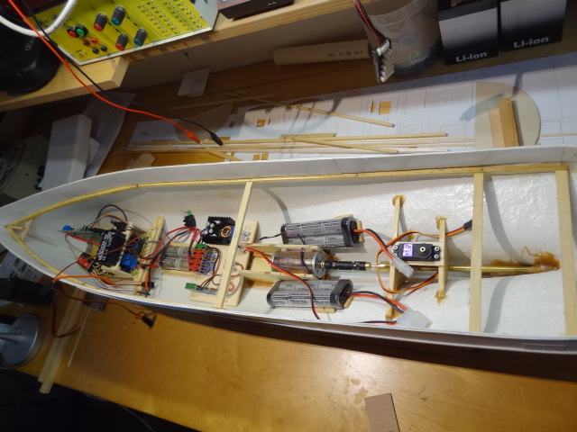

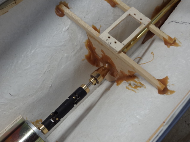

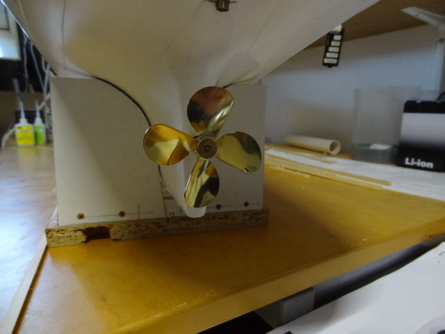

schroefas was gisteren binnen, vandaag op maat gemaakt, uitgelijnd en vast gelijmd in de boot
groet Piet
Hallo Piet, Ligt er mooi recht in. Lijkt het zo, of staan de "vorkjes" van het middenstuk in de koppeling niet in elkaars verlengde? Waarschijnlijk een tandje verdraaien op het messing middenstuk. Anders hebben de einden van de koppeling een "knikpunt" die niet parallel liggen. Beetje moeilijk uit te leggen, maar hoop dat je het begrijpt. Gr. Klaas.
ik snap wat je bedoelt, was me nog niet opgevallen maar ga het wel veranderen.
motor zit nog niet vast op de motorsteun.
groet Piet
Als de motor nog los ligt dan is het misschien gewenst dat je de motor zo installeert dat vooruit draaiend de plus aan de rode draad ligt. Kun je gemakkelijk met een batterij(tje) testen. Dan heb je vooruit iets meer power. En deze motor heeft het voordeel dat je hem eenvoudig kunt omkeren. Heeft de schroefas aan de binnenkant een rubber afdichting? Dan oppassen dat je de as niet droog laat draaien. Anders wordt de rubber seal warm en kan verbranden. Succes verder met de bouw. Gr. Klaas.

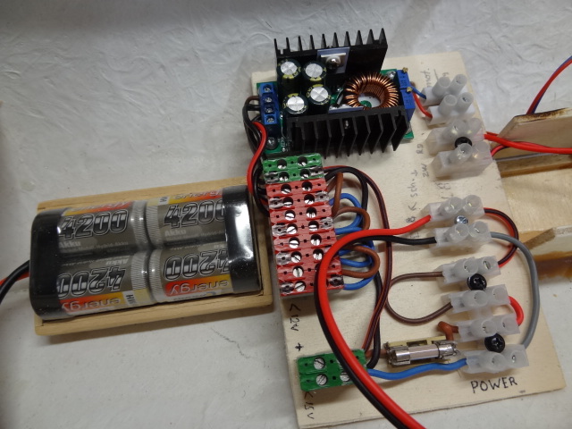

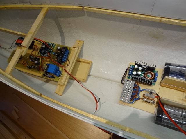

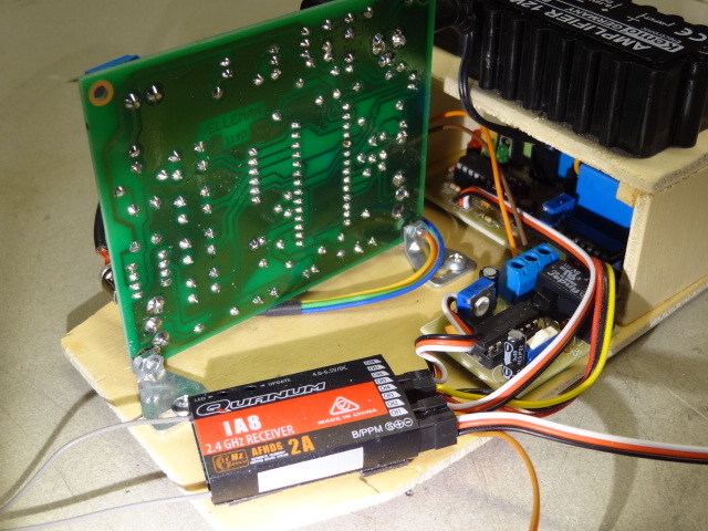

elektra verdeelplaat, gemonteerd, en de ontvangeraccu
Klaas motor omgekeerd en de koppeling ook aangepast.
groet Piet

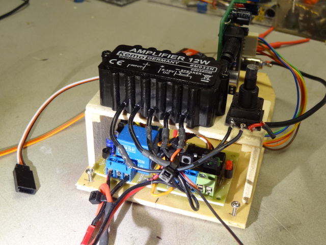

Misschien een beetje "gemene" vraag Piet, maar kwam er al geluid uit? Lekker bezig! Gr. Klaas.

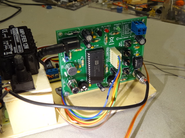

Klaas, ja er komt goed geluid uit, ben alleen nog op zoek naar een geschikte speaker.
speakers welke ik nu heb zijn qua vermogen en grote veel te klein.
maar het geluidsmodule is wel een goede, iets te groot misschien, omdat ik het geluid gelijk uit de computer kan op slaan.
maar je vraag was niet gemeen.
groet Piet
alleen de regelaar en luidspreker nog dan zit alles om te varen in de romp en kan het dek er op.

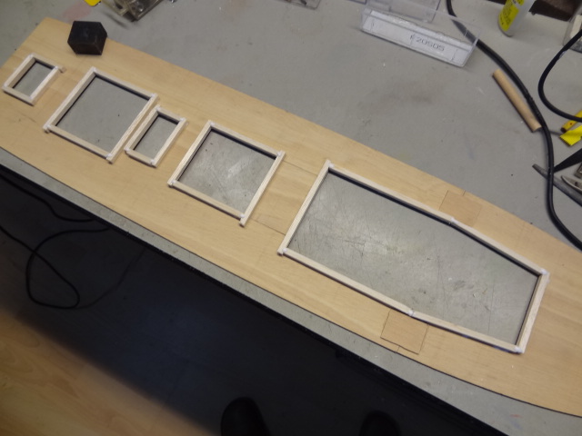

Piet, Zie voor ondersteuning van het dek rechte spanten. Neem aan dat die nog aangevuld moeten worden om de dekronding vorm te geven. Succes verder met het (in)bouwen. Gr. Klaas.
Meestal lijkt dat zo Piet. Vuistregel is dat de dekrondte 1/50 is van de breedte. Is bedoeld om het dek vlot af te laten wateren. Op het echte schip zal het midden dan ongeveer 12,5 cm hoger zijn dan de zijkant. Je hebt aan boord foto's genomen dacht ik. Kijk eens naar de afdekkingen op de roerkettingen waar die het gangboord kruisen. Bij gebrek aan een betere foto hier een shot uit een filmpje. daarop zie je dat de afdekkingen op de roerketting naar buiten "afhangen". Kijk maar of je het "meeneemt". Gr. Klaas.
