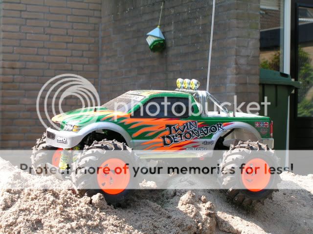

Ik heb epoxy genomen vanwege de gunstige materiaal-eigenschappen, niet vanwege zijn schoonheid. En zo op de auto gemonteerd is het toch niet lelijk?
